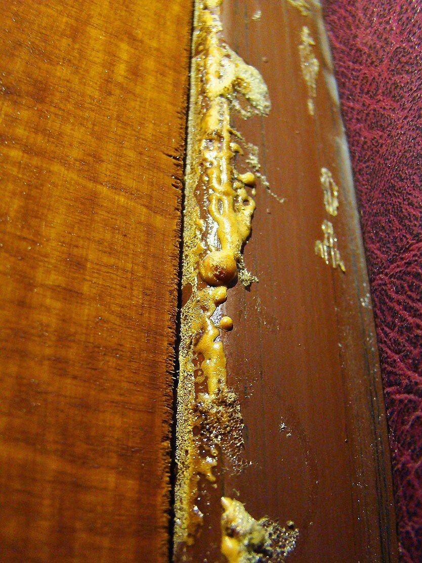

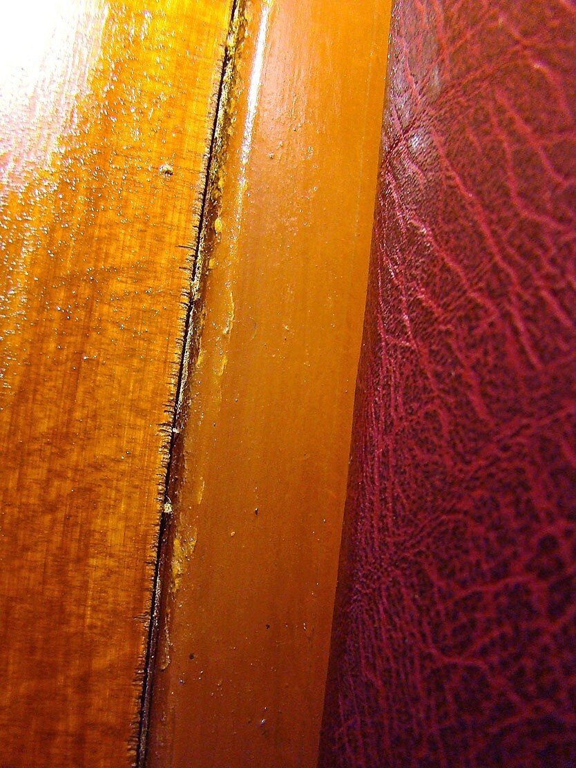

3. Удаляем монтажную пену
Вывод
Димексид довольно легко справляется с брызгами монтажной пены
