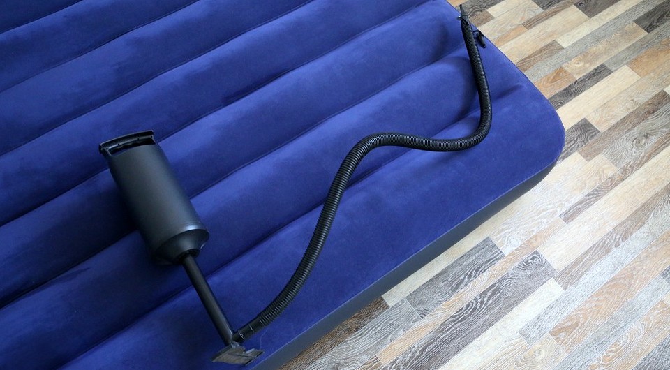

- Разложите матрас на полу, полностью его накачайте.

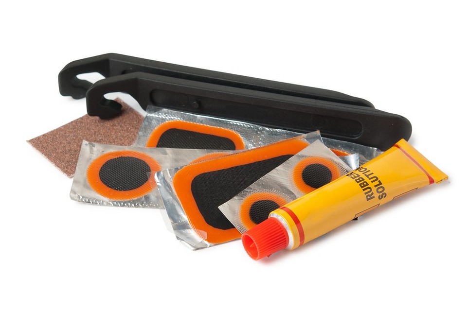

Самый простой и надежный вариант, чем заклеить дырку в надувном матрасе, — специальный комплект для ремонта. Их выпускают разные производители, но оптимально купить набор той же марки, что и матрас. В такой комплект входят заплатки и клеящий препарат. Обязательно вкладывают подробную инструкцию по применению. Чтобы получить лучший результат, ее надо выполнить максимально точно.
Если нет возможности купить ремкомплект, для восстановления целостности можно использовать другие материалы. В качестве заплатки подойдет любой тонкий ПВХ-пластик: фрагмент шторы для ванны, шапочка для плаванья, кусок от старого матраса, т.п. Можно взять кусочек плотной хлопковой ткани, но его нужно подготовить. Для этого материал пропитывают любым резиновым клеем, дают ему отвердеть.

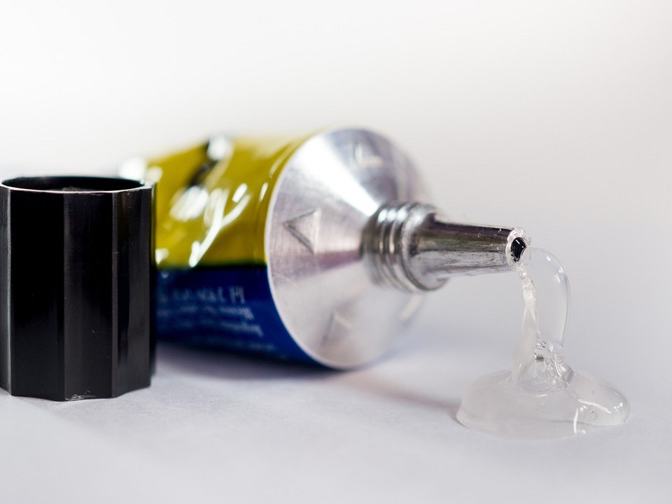

Для приклеивания заплатки выбирают подходящий клеящий состав. Лучше всего использовать клеи для ПВХ, это должно быть указано на упаковке. Подойдут резиновые и универсальные составы типа Супер Момент, Универсальный Момент, т.п. Для ремонта небольших проколов на ПВХ применяют специальные клеи, не требующие заплаток. Это Жидкая латка, ЗапЛатка жидкая, т.п.

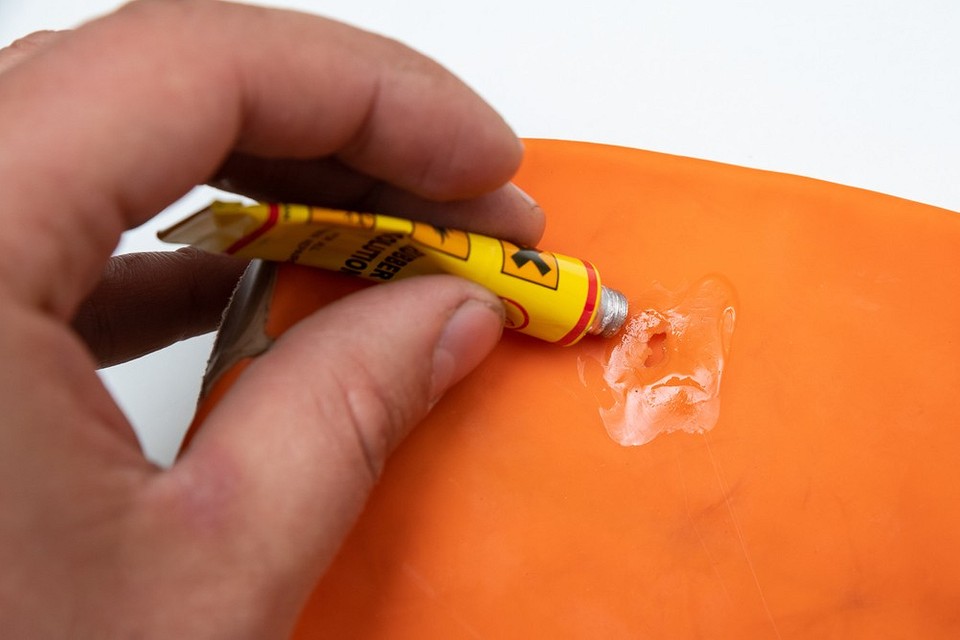

Как отремонтировать специальным клеем
Прокол можно заделать специальным клеящим составом. Инструкция по его применению всегда есть на упаковке.
Чаще всего алгоритм, как заделать дырку в надувном матрасе, такой.
- Возьмите клей, подготовьте его к работе. Для этого нужно взболтать смесь или размять ее пальцами. Этот момент надо уточнить в инструкции.
 - Обильно нанесите клей на предварительно подготовленный участок так, чтобы отверстие было закрыто толстым слоем смеси.
 - Оставьте для схватывания на 10-15 минут.
 - Нанесите еще один слой клеящей смеси.
 - Положите изделие и не трогайте его минимум сутки. За это время клей частично полимеризируется, и матрасом можно будет пользоваться. Но лучше всего оставить изделие на 7-10 дней, за это время препарат полностью отвердеет и приобретет должную прочность.

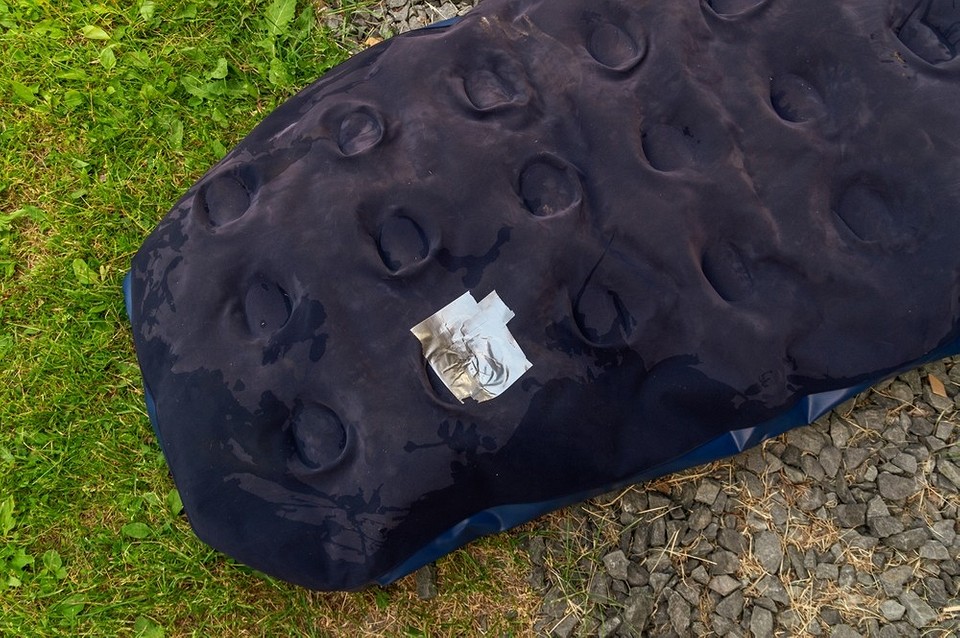

Как быстро заделать дырку
После всех описанных выше способов ремонта нельзя сразу же эксплуатировать изделие. Надо подождать как минимум сутки-двое, чтобы клеевой состав отвердел. Это не всегда возможно, иногда прокол надо срочно заделать. Для таких случаев есть экспресс-методы. Можно поставить заплатку, но наклеить ее на быстросохнущий «секундный» клей. Он удержит латку, но со временем начнет осыпаться. Поэтому впоследствии ремонт, скорее всего, придется повторить. Если нет возможности клеить, подойдет кусочек любой липкой ленты. Это может быть строительный скотч, изолента, т.п. Важно. Перед наклеиванием нужно очистить испорченный фрагмент от мусора, пыли и жира. Заплатку делают овальной либо круглой, чтобы уголки не зацеплялись и латка не отрывалась.
