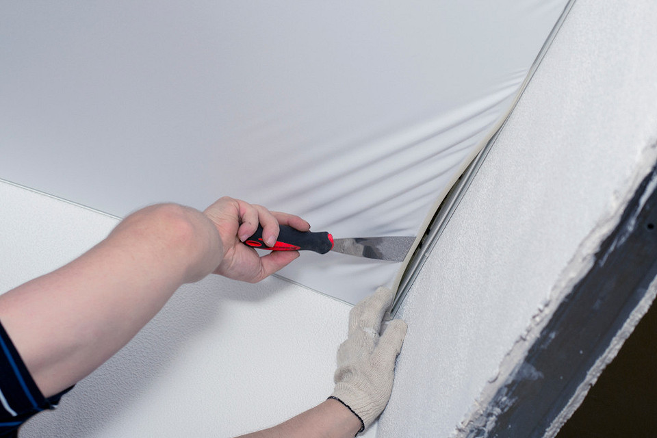

Конструктивные особенности натяжной системы
Красивый глянцевый потолок — это подвесная конструкция с натянутой на нее поливинилхлоридной пленкой. На стенах под черновым потолком закрепляют профили, их называют багеты. В них есть специальные выемки, в которые вставляются и защелкиваются зажимы-крепления пластикового полотна. Пластик раскраивают по замерам комнаты, потом по краям наплавляют крепления. В процессе монтажа пленку сильно нагревают, чтобы она растянулась. В таком виде заправляют края в зажимы багетов. После остывания пластик натягивается, и получается идеально ровный потолок.
ПВХ-полотно может быть разным. Основной критерий выбора — толщина и плотность. От этого зависят эксплуатационные характеристики пластика и предполагаемый срок его службы. Важна безопасность материала. В его составе не должно быть токсичных веществ, недопустим резкий «химозный» запах. Дизайн глянцевых пластиковых полотен разнообразен. Их выпускают однотонными, самых разных цветов. Есть модели с рисунками, с зеркальным эффектом, с фотопечатью. В любом случае надо помнить, что потолочное покрытие представляет собой туго натянутую пленку, а потому уязвимо к ударам, порезам, другим механическим повреждениям.

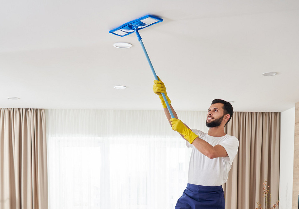

Правила уборки
Чтобы не испортить глянцевое покрытие, стоит придерживаться простых правил.
  • Мыть ПВХ-полотно можно только мягкими губками или тряпками без ворса. После мытья его нужно насухо вытирать хорошо впитывающим полотенцем из микрофибры.
  • Нужно обеспечить свободный доступ к потолочной поверхности. Лучше всего мыть потолок со стремянки или использовать швабру с ручкой-телескопом.
  • При мытье надо стараться избегать круговых движений. Лучше мыть поверхность в прямом направлении. Так остается меньше разводов.

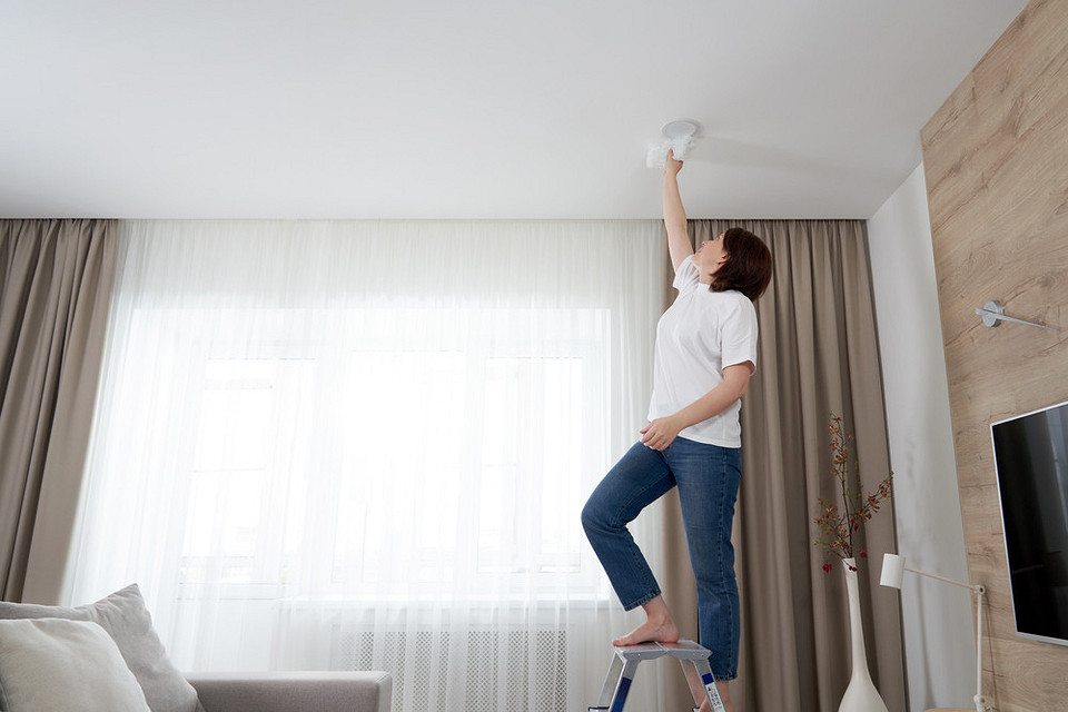

Подготовка потолочной поверхности
На ПВХ-пленке накапливается пыль. Если ее смочить водой, получится грязь, которая будет растираться тряпкой по полотну. Поэтому первое, что нужно сделать, это убрать пыль с пластика. Для этого берут сухую чистую тряпочку, мягкую щетку-сметку, что-то подобное. Поднимаются по стремянке, аккуратно очищают весь потолок. Можно сделать иначе и очистить его без использования стремянки с помощью швабры-телескопа с сухой и чистой насадкой.
Пыль счищают с потолка, тряпку или насадку периодически отряхивают. Можно ускорить процесс и очистить поверхность пылесосом. Удобно это делать беспроводными автомобильными или ручными моделями, но можно использовать и обычный агрегат. Важно отрегулировать мощность, установить минимальные значения. Иначе есть риск повредить ПВХ-пленку или выдернуть ее из креплений. Если мощность у пылесоса не регулируется, лучше не рисковать и почистить полотно вручную.
