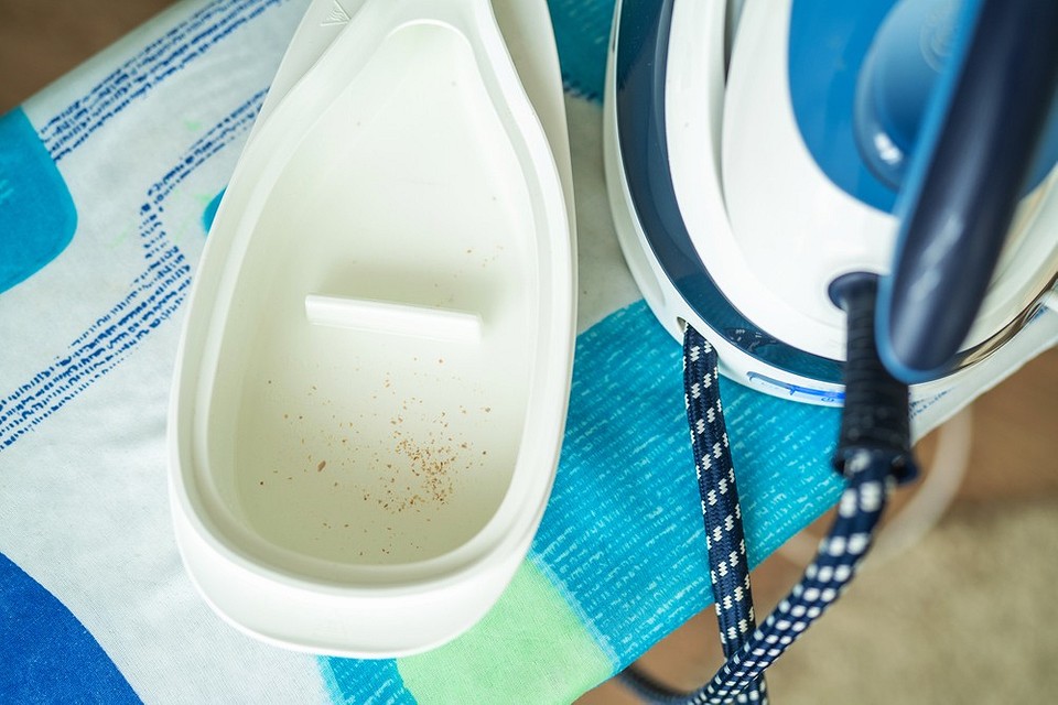

Зачастую в инструкции от производителя написано, что в емкость утюга можно заливать только дистиллированную воду. Многие не обращают внимания на эту рекомендацию, а зря. Из-за водопроводной воды, даже если она была отфильтрована, внутри прибора и в отверстиях подошвы скапливается накипь. Она состоит из минеральных отложений — солей кальция и магния. Эти вещества эффективно растворяют кислоты, поэтому стоит очищать устройство средствами на их основе.

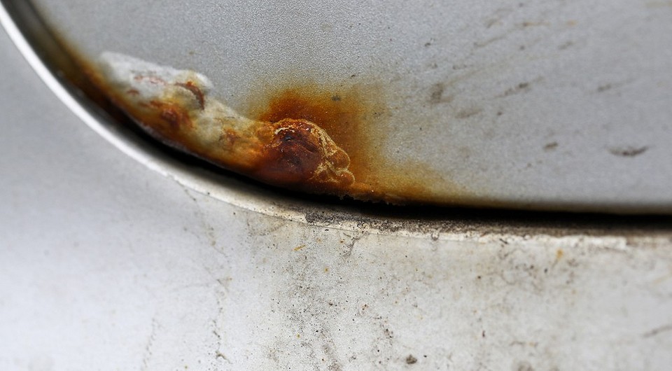

Понять, что пора чистить прибор, можно по грязной воде и ржавчине, которые он начал выпускать. Если вы не раз замечали, что устройство пачкает вещи, то стоит провести процедуру очистки как можно скорее. Дело в том, что пятна от накипи на некоторых видах материалов отстирать практически невозможно. Плюс, если откладывать чистку, то можно испортить устройство: соли просто забьют отверстия, и оно перестанет работать. Починка будет стоить дорого, а покупка нового обойдётся в еще большую сумму. Поэтому лучше проводить очистку своевременно. Как и чем это сделать, рассказываем дальше.

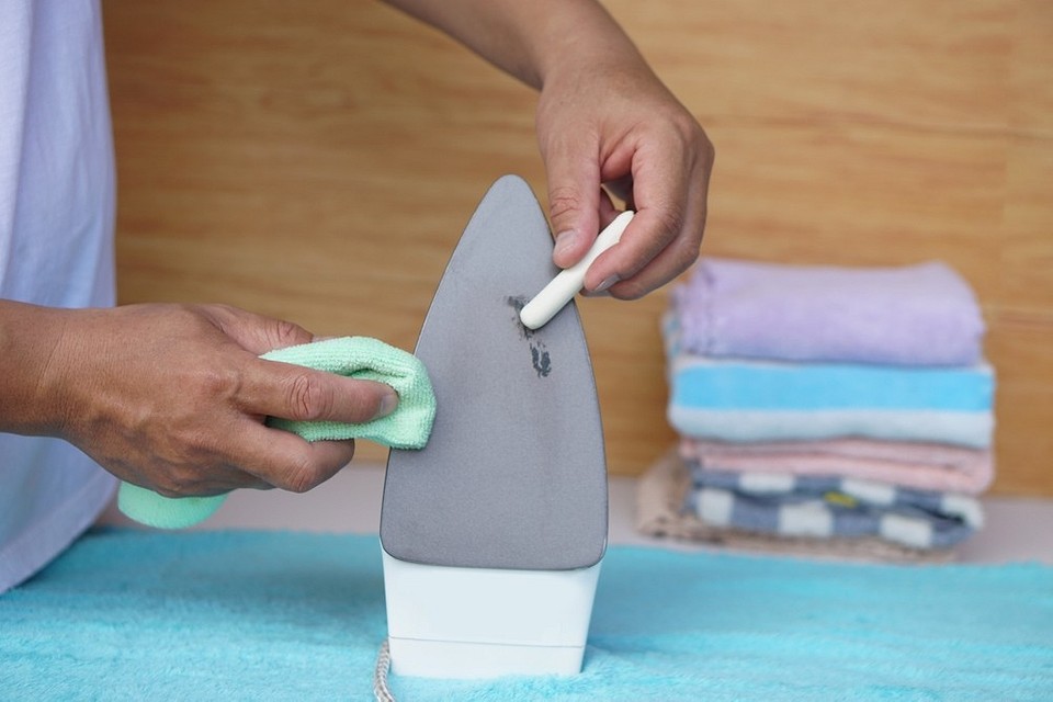

Зубная паста

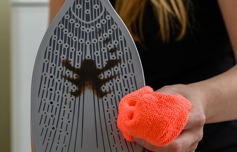

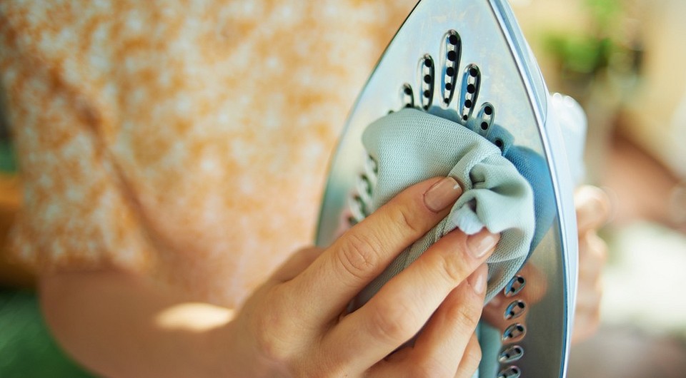

Зубная паста отлично отчищает не только зубы, но и накипь с утюга с тефлоновым покрытием, если она снаружи. Выдавите немного пасты на холодную подошву и аккуратно разотрите ее мягкой тканью. Затем включите прибор на минимальную температуру, чтобы состав слегка нагрелся, — это поможет лучше убрать загрязнения. В конце протрите поверхность влажной тряпкой и уберите остатки зубной пасты с налетом.
Пищевая сода
Еще один рабочий метод, как убрать накипь с утюга, если она видна не только внутри, но и на подошве. Также работает против пригара. Избавиться от этих загрязнений поможет обычная пищевая сода. Сделайте густую кашицу, смешав ее с водой. Нанесите эту массу на остывшее основание устройства и аккуратно протрите мягкой тряпкой. Не используйте жесткие губки или скребки — они могут поцарапать поверхность. После очистки уберите остатки соды влажной тканью.
