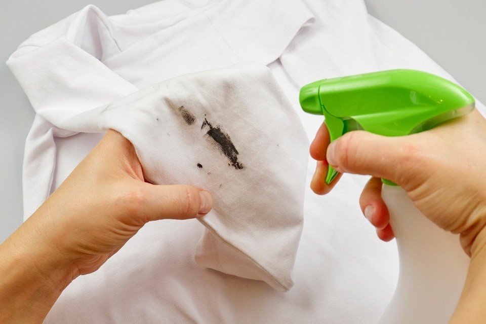

Изопропиловый спирт
Одно из самых эффективных средств, чем можно отстирать акриловую краску. Эффективно растворяет акриловые смолы. Жидкость обязательно тестирут на небольшом фрагменте одежды, она может растворить красящий пигмент. Если все нормально, испачканный участок смачивают водой, потом на отметину обильно наносят спирт. Оставляют на некоторое время до тех пор, пока масса не размягчится. После этого ее аккуратно снимают любым подходящим предметом: монетой, пластиковой картой, т.п. Счищают грязь сначала в одном направлении, потом в противоположном. Тогда чистка будет наиболее эффективной. Потом застирывают изделие с мылом, стирают в нормальном режиме.
Органические растворители
Это ацетон, уайт-спирит, растворитель 646, т.п. жидкости. Они достаточно агрессивны, могут растворить пигмент красителя ткани, поэтому обязательно предварительное тестирование. Ветошь или губку смачивают в растворителе, аккуратно обрабатывают отметину. Под нее нужно положить салфетку или ватный диск, чтобы впитывалась грязь. Краску счищают, остатки застирывают в мыльной воде. Очищенное изделие стирают в машине.
