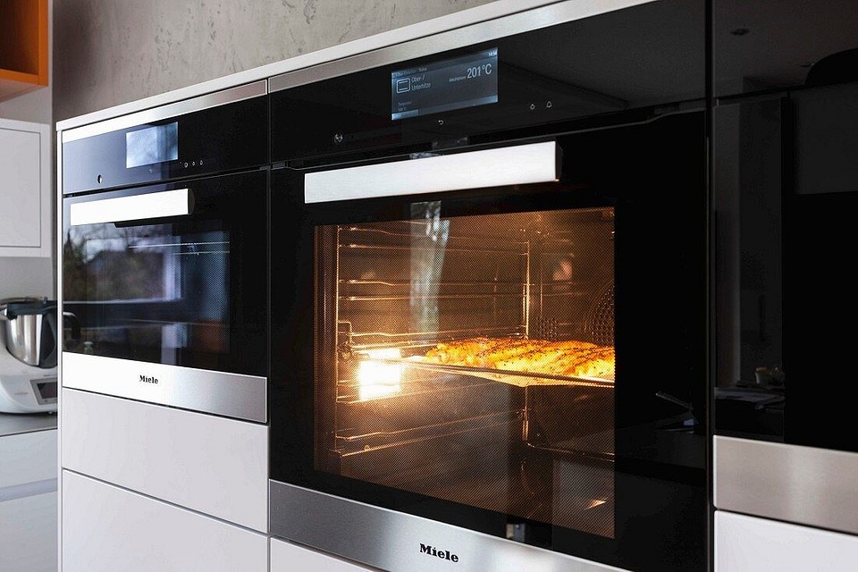

Виды духовок
Сначала рассмотрим виды бытовых устройств. Прогресс не стоит на месте, и сегодня есть приборы, которые в принципе не надо мыть или им нужен минимальный уход. Но также популярны и традиционные модели.
С пиролитической очисткой
Духовые шкафы этого типа нагреваются до очень высокой температуры (450-500 °C) и превращают весь жир и грязь в пепел. При этом дверца остается холодной — не более 55 ºC. Кроме того, обжечься и нанести урон себе или детям в процессе невозможно: дверь на это время блокируется автоматически. А после остывания остается только протереть духовую камеру влажной губкой или салфеткой.
Кстати, чтобы отмыть камеру, не нужно вынимать даже гриль и противень. Это удобный и эффективный способ очистки — не нужно думать о том, в каком состоянии останется прибор после готовки. Но заплатить за эту функцию придется немало, а еще прибор будет расходовать много электроэнергии. Сам же процесс пиролиза довольно долгий, обычно 1-2 часа.

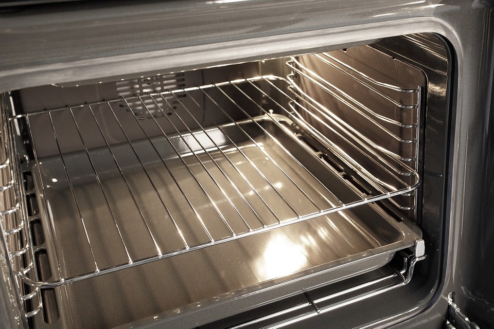

Традиционная техника
Такие духовые шкафы нужно очищать своими руками и предварительно дождаться остывания устройства, чтобы вымыть внутренние части. Но этот вариант все еще выбирают многие — ценовое преимущество и низкое электропотребление кажутся более выгодными, чем постоянная чистота без лишних усилий.
ShutterStock/Fotodom.ru
Так как обладателей такой техники большинство, они неизбежно сталкиваются с проблемой грязного духового шкафа. Сохранять его чистым — сложно, но возможно с помощью наших советов. Рассмотрим, как очистить духовку от нагара и других загрязнений максимально эффективно.

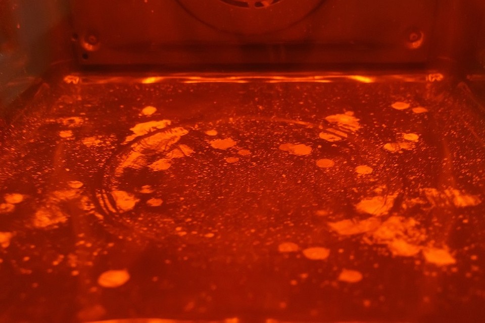

Пар
Если у вас эмалированная духовка, легче всего отмыть ее паром. Для этого поставьте внутрь миску с раствором моющего геля для посуды, разогрейте ее и оставьте на 30-40 минут. Пар осядет и «соберет» грязь и остатки пищи. После этого легко будет снять весь жир.
