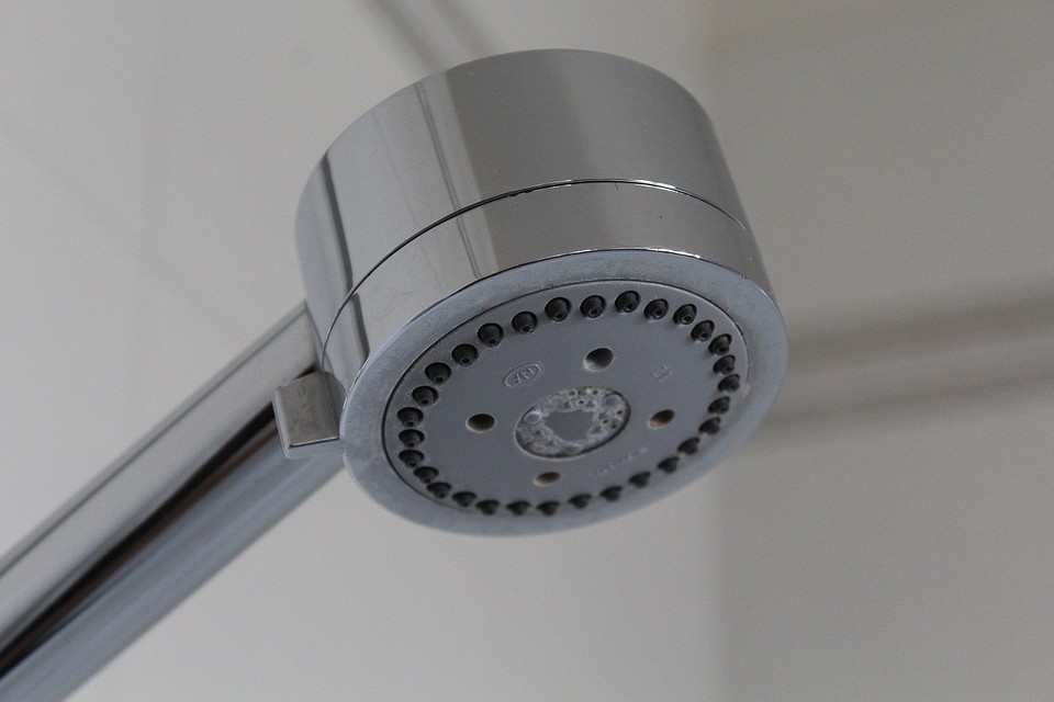

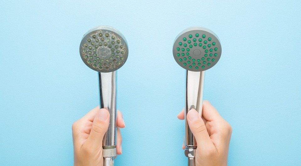

Но из-за того, что водопроводная вода содержит различные примеси, эти небольшие дырочки начинают засоряться. Растворенные в жидкости минеральные вещества (в частности, магний и кальций) понемногу оседают на краях форсунок, постепенно превращаясь в плотный и прочный известковый налет. Поскольку скапливаются они только на краях отверстий, проблема может долгое время оставаться незамеченной. Однако со временем водяные струи становятся все тоньше и слабее: иногда их диаметр настолько уменьшается, что при принятии душа они начинают буквально покалывать кожу. Впрочем, если в трубах течет мягкая вода, это не значит, что можно забыть об уходе. Частицы мыла, шампуня и других средств гигиены попадают на форсунки и забивают их не хуже минеральных веществ.
Неприятные ощущения — один из основных признаков того, что пора очистить лейку от налета. Помимо этого, о засорении говорит сильное разбрызгивание струй или их направленность в разные стороны, а также более слабый напор. Наконец, заметить отложения можно и визуально — они выглядят как неровные наслоения белесого цвета. В такой ситуации рассеиватель требует обязательной очистки.
Частота выполнения процедуры зависит от того, насколько быстро формируется загрязнение. При очень жесткой воде вполне возможно, что ухаживать за лейкой придется каждый месяц. Если же установлен магистральный фильтр, а душем пользуются не каждый день, очищение требуется реже, однако все равно проводить его следует хотя бы один раз в полгода. Причем делать это надо не только, когда проблема очевидна, но и для профилактики, если форсунки не засорены, так как известковый налет — не единственная проблема: внутри лейки могут скапливаться микробы и даже образовываться плесень.

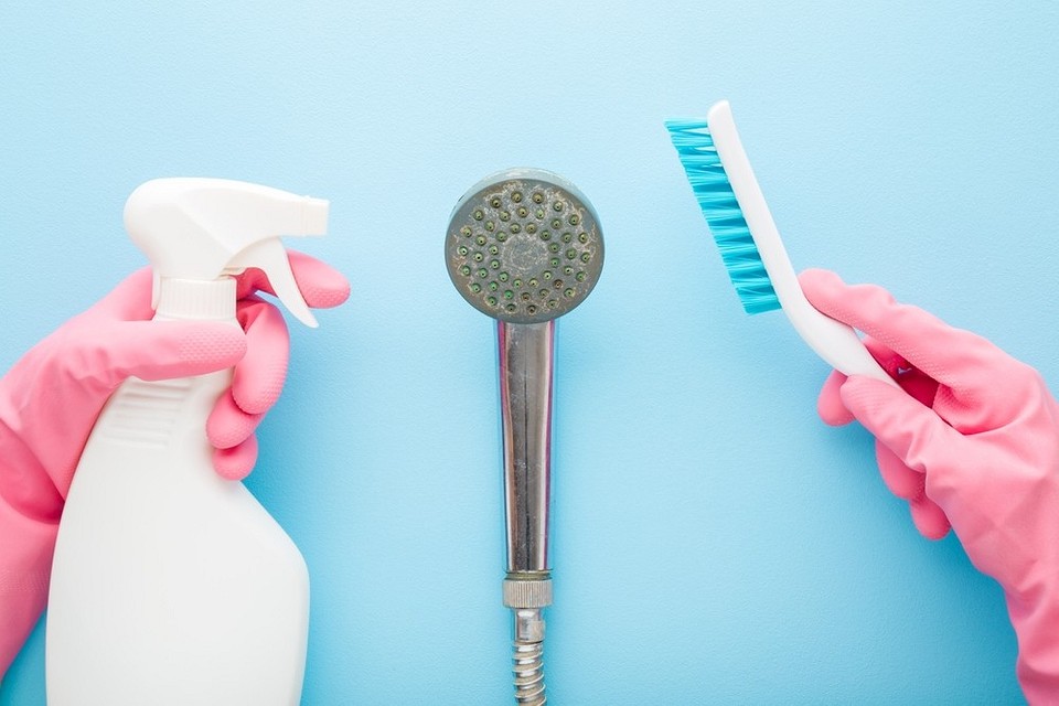

Выбрав вещество, которым вы планируете почистить лейку душа от известкового налета, следует подготовить все, что еще может понадобиться в процессе. Минимальный набор включает в себя небольшой таз, резиновые перчатки, несколько щеток (подойдут как обычные хозяйственные, так и старые зубные), зубочистки и мягкая тряпка. Также могут пригодиться плоскогубцы или разводной ключ для откручивания рассеивателя.
После этого можно приступать к работе.
- Наденьте перчатки, так как большинство чистящих средств вредны для кожи.
- Разведите кислоту, соду или моющий уход в воде в тазу, хорошо размешайте.
- Отделите насадку от шланга с помощью инструментов или руками. Этот пункт обязателен только для душевых систем, устанавливаемых на потолке или на стойке.
- Полностью погрузите рассеиватель в воду.
- Дальше понадобится выждать от 30 минут до нескольких часов — в зависимости от выбранного средства и толщины известкового налета. В большинстве случаев хватает 40-60 минут.
- Снимите размягчившиеся отложения щетками с форсунок и мягкой тряпкой с корпуса.
- Отверстия дополнительно прочистите деревянными зубочистками (в отличие от металлических иголок они не повредят пластик).
- Прополощите приспособление снаружи и внутри проточной водой (если надо, дополнительно обработайте лейку изнутри старой зубной щеткой или длинным ершиком).
- Прикрутите насадку на место, если вы ее снимали. Включите душ на несколько минут, чтобы вымыть изнутри и из отверстий остатки чистящих средств.
