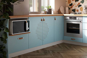

Убрав шкафчик под окном в хрущевке, можно сделать на его месте продолжение рабочей зоны кухни.
Соцсети блогера remont_izumrud
Замените подоконник на столешницу, а нишу закройте фасадом из гарнитура. Так у вас появится дополнительный шкаф и место, куда можно поставить тостер, чайник, блендер и т.д. Лайфхак: делая проводку, выведите розетки на откосы окна — подключать технику станет намного удобнее. При желании можно установить там варочную поверхность (только электрическую или индукционную, а не газовую, так как переносить газовые трубы сложно, скорее всего, это не согласуют). Мойку тоже можно перенести под окно, хотя чем дальше коммуникации от выхода в канализацию, тем выше вероятность засоров, стоит продумать это.
