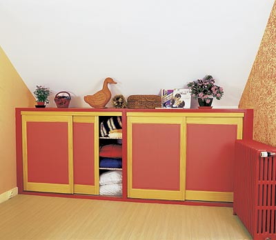

Мы рассмотрим процесс сборки четырехсекционного комода (размерами 30601200мм) со сдвижными дверцами, каркас которого выполнен из некрашеного дерева. Внутренние полки изготовлены из дерева, а верхняя полка- изфанеры толщиной 10мм.

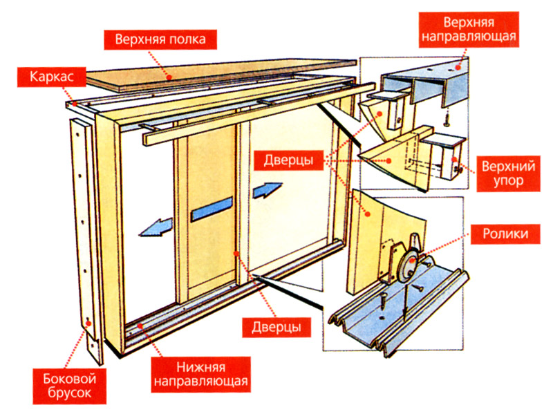

Встроенный комодСхема сборки Монтаж комода займет около восьми часов, и примерно два часа придется потратить на покраску и покрытие лаком.

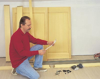

Перед сборкой внимательно изучите техническое описание. Затем наметьте местоположение прилегающих к стенам элементов каркаса, проверяя вертикальность разметки по уровню.
Встроенный комод

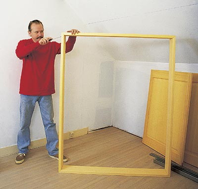

Соберите переднюю часть каркаса. Для этого установите деревянные бруски под прямым углом друг к другу и вставьте дюбели в специально предусмотренные отверстия. Затяните в дюбелях шурупы, это обеспечит необходимую жесткость конструкции.
Встроенный комод

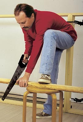

Чтобы устранить небольшой зазор между каркасом и стеной по обеим сторонам комода, отпилите два бруска и сделайте на них пазы.

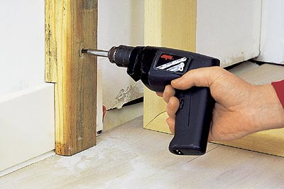

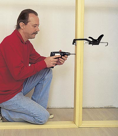

Затем прикрепите боковые бруски шурупами к стене.
Встроенный комод

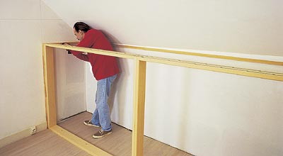

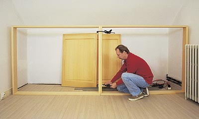

Поместите обе рамки каркаса на заранее размеченное место и стяните их струбцинами. Убедившись, что они стоят вертикально, прикрепите рамки к полу гвоздями или шурупами.
Встроенный комод
Скрепите между собой рамки каркаса, а по бокам соедините их с брусками, которые были предварительно прикреплены к стенам.
Встроенный комод

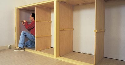

Внутри комода на уровне каркаса прикрепите шурупами три горизонтальных опорных бруска сечением 33см.
Встроенный комод

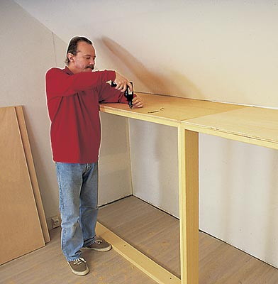

Выпилите верхние полки соответствующих размеров из фанеры толщиной 10мм, примерьте и приверните их к каркасу- это придаст конструкции жесткость.
Встроенный комод
Из такой же фанеры изготовьте перегородки комода. Закрепите с обеих сторон перегородок по две угловые рейки (внизу и вверху) и опорные рейки для полок.
Встроенный комод

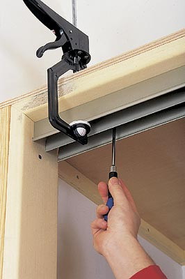

Сначала зафиксируйте верхнюю направляющую, служащую для перемещения дверей, зажимами, затем закрепите ее двумя шурупами. Приверните шурупами и нижнюю направляющую.
Встроенный комод

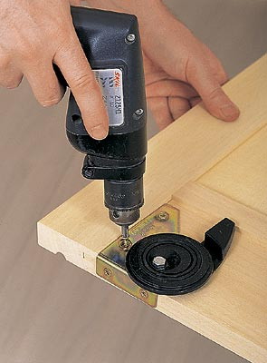

Внизу с краю на дверцах прикрепите винтами по два черных пластмассовых ролика с латунной арматурой.
Встроенный комод

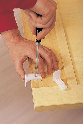

Чтобы дверцы лучше скользили по верхней направляющей, приверните к ним специальные белые пластмассовые упоры.
Встроенный комод

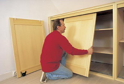

Установите дверцы на направляющую, контролируя их вертикальность. В случае необходимости подрегулируйте положение верхней направляющей, после чего закрепите ее окончательно.
Встроенный комод
Завершая работу убедитесь, что дверцы легко сдвигаются. Затем закрепите черные пластмассовые упоры, удерживающие ролики на направляющих.
