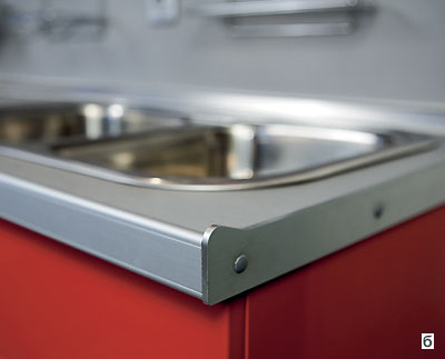

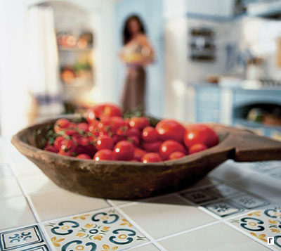

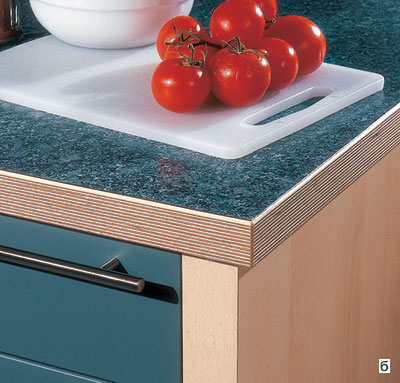

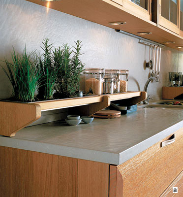

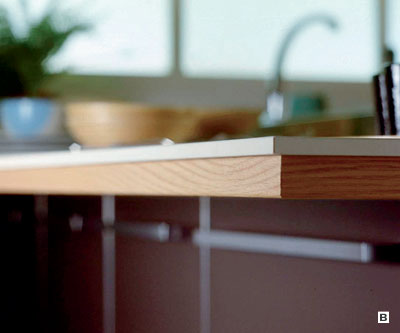

Наряду с ламинированной ДСП (в, д) в продаже широко представлены столешницы из искусственного камня (а, б). Авот керамическая плитка(г) как покрытие столешниц используется достаточно редко, в основном для оформления интерьеров под старину Верстак шеф-повара "ЭЛЬТ"

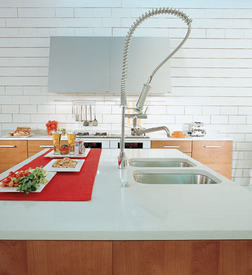

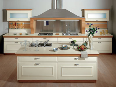

«Островной» элемент с мойками из нержавеющей стали и смесителем с дополнительной душевой лейкой на пружинном подвесе. Такая конструкция требует немало места в кухне, но зато очень удобна в работе

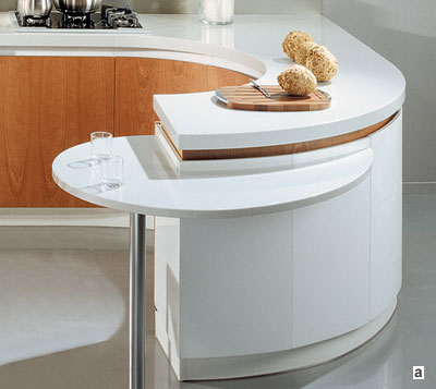

Верстак шеф-повараМодели "Диана"(а) и "Медея"(б) (VIRS) удачно демонстрируют варианты сопряжения рабочей поверхности столешницы с барной стойкой или столиком для завтрака Верстак шеф-повара BLANCO Верстак шеф-повара BLANCO

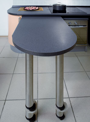

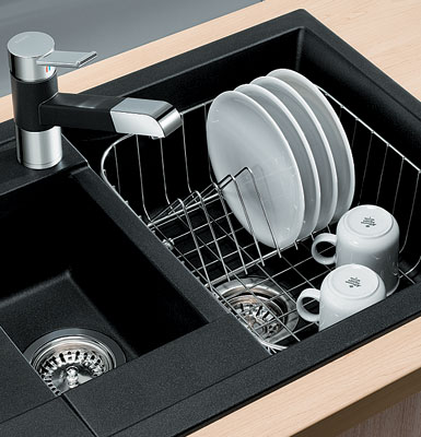

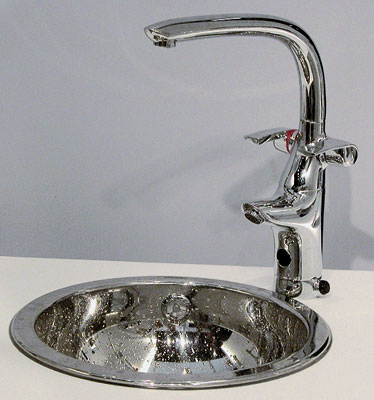

Кухонные мойки подходят для сушки посуды Верстак шеф-повараВыкатной столик позволяет существенно расширить площадь рабочей поверхности ("ФОРЕМА-КУХНИ") Верстак шеф-повараБесконтактный смеситель ORAS с двумя изливами воды Верстак шеф-повараУгловая полка-подиум в "мертвой зоне" позади раковины ("ФОРЕМА-КУХНИ"). Такая конструкция защитит расположенную на ней утварь от попадания брызг воды Верстак шеф-повара DUPONT Верстак шеф-повара DUPONT

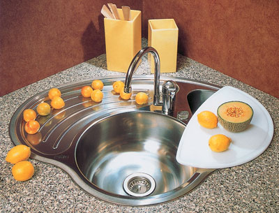

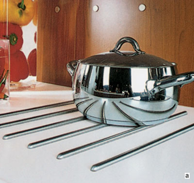

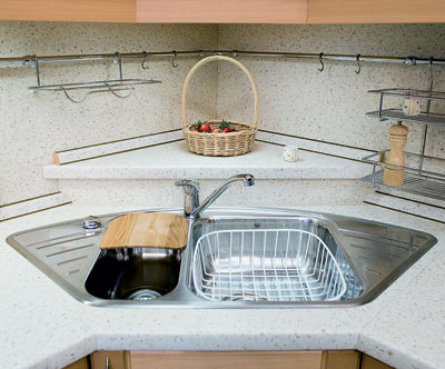

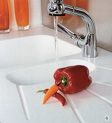

Полоски из нержавеющей стали(а), вмонтированные в столешницу из акрилового камня, служат своеобразной подставкой для горячей посуды, а канавки на ее поверхности- для стока воды(б) Верстак шеф-повараУгловая раковина-мойка Pamira (FRANKE) с крылом для сушки посуды и вместительной дополнительной чашей. Вынесенная вперед мойка обеспечивает комфорт при работе. Материал корпуса мойки- нержавеющая сталь Верстак шеф-повара LG CHEM

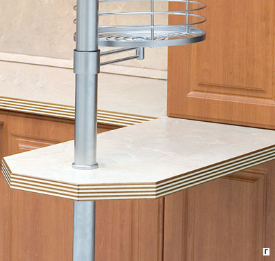

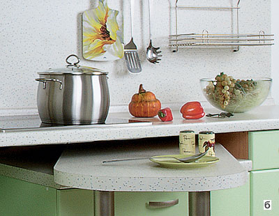

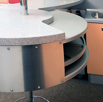

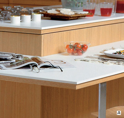

Различные комбинации рабочих поверхностей с барной стойкой(а), выкатной столешницей(б), обеденным столом(в). Высота "средне-статистического" обеденного стола составляет 750мм, рабочей поверхности столешницы- 850-910мм(г), барной стойки- 1100-1140мм Верстак шеф-повара "ФОРЕМА-КУХНИ"

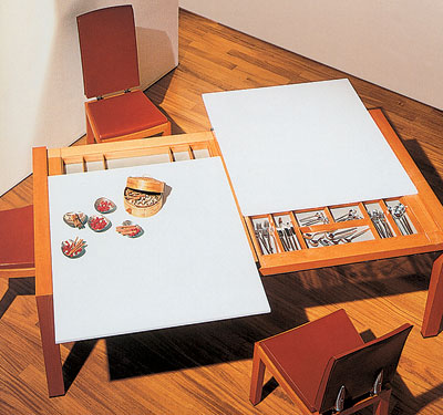

Обеденный стол с секретом может быть использован как хранилище столовых приборов либо какой-то другой кухонной утвари Верстак шеф-повара "ЭЛЬТ"

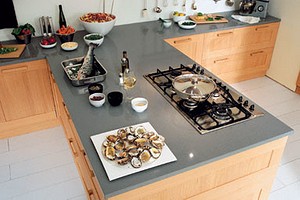

Среди многочисленных вариантов планировки в многоквартирных домах широкой популярностью пользуются кухни с линейным или Г-образным (вплане) устройством кухонной столешницы. Втаких случаях топ размещается вдоль одной или двух стен. Линейная планировка подчас является единственно возможной для помещений небольшой площади (до 7-8м2), в которых по-другому установить мебель весьма сложно. Как правило, на концах подобной рабочей поверхности находятся холодильник и мойка, а в середине- плита или варочная панель. Такое расположение трех основных рабочих узлов (холодильника, плиты, раковины) вполне оправданно. Хозяйке легче краем глаза следить за тем, что происходит на варочной панели в центре, даже если она занимается другими делами, например достает продукты из холодильника или моет посуду. При Г-образной планировке варочной панели обычно отводят место в середине длинного отрезка кухонного топа, а раковине- в углу, на стыке длинного и короткого отрезков. Для подобных вариантов планировки используются специальные угловые мойки. Существуют и модели варочных панелей, предназначенные для углового встраивания. Их выпускают компании AEG, GAGGENAU (обе- Германия), TEKA (Испания).
Современные проектировщики кухонь все чаще отказываются от столешницы, вытянутой в линию вдоль стены. Дело в том, что эта конструкция противоречит основному правилу размещения кухонной техники. Согласно ему, расстояние между тремя основными техническими устройствами должно быть таким, чтобы хозяйке не приходилось тратить время и силы на непродуктивную беготню по помещению. Оптимальная "дистанция" между плитой, холодильником и раковиной достигается при их расположении в вершинах равностороннего треугольника. Такое "правило треугольника" хорошо знакомо тем, кто проектирует кухонные интерьеры. Чем больше площадь кухни, тем строже следует его выполнять. Поэтому для очень просторных кухонь (более 15-20м2) наиболее практичной оказывается "островная" планировка. Вней основная столешница с двумя устройствами вытянута вдоль стены, а вспомогательная, "островная", представляет собой отдельный стол. В«островной» топ могут быть встроены любая техника или оборудование. Но не стоит забывать, что «обитателей острова» потребуется подключить к газу, водопроводу и другим «удобствам». Это достаточно сложная проблема, которую мы обязательно обсудим в последующих статьях.

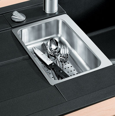

Разделочная доска, закрывая мойку, несколько увеличивает рабочую поверхность столешницы

Ламинированная ДСП- недорогой (1пог.м покрытия стоит от $30) и хорошо зарекомендовавший себя материал. Кнеоспоримым достоинствам относятся возможность изготовления из него столешниц сложной формы, большой выбор вариантов декоративной отделки. Вто же время по износостойкости он уступает нержавеющей стали или, например, граниту. Ахиллесовой пятой ламинированных кухонных топов часто оказываются стыки панелей, слабо защищенные от попадания влаги. Поэтому, решив остановиться на этом материале, следите за тем, чтобы все стыки были тщательно загерметизированы.

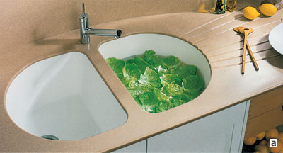

Варианты монтажа кухонных моек в столешнице из акрилового камня(а), нержавеющей стали(б), ламинированной ДСП(в). При их установке очень важно не допустить образования зазоров между кухонной мойкой и столешницей

Дополнительные приспособления, которыми укомплектована мойка. Это прежде всего металлические сетки и решетки, использующиеся для сушки посуды. Такие аксессуары продаются отдельно, но они не всегда подходят для раковин со сложной конфигурацией чаши и прилегающих к ней крыльев. Еще одна полезная деталь- съемная разделочная доска, которая фактически представляет собой дополнительную рабочую поверхность. Неплохо также, если производители моек предусмотрели место для хранения моющих средств, приспособлений для мытья, полотенец и прочих необходимых вещей.

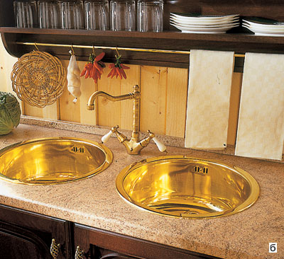

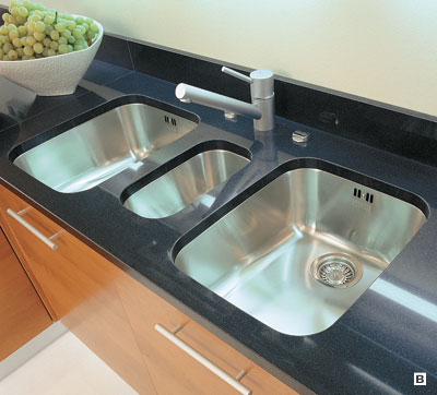

Мойки различаются по форме чаши (круглые- б, прямоугольные- а, в), глубине и вместительности

Теперь несколько слов об эргономике кухонного смесителя. Поворотные краны-вентили для раздельного включения горячей и холодной воды на кухне не очень удобны- ведь часто бывает необходимо включить воду, не прикасаясь к крану испачканными руками. Неудивительно, что сегодня широкой популярностью пользуются однорычажные кухонные смесители, которые можно задействовать легким прикосновением тыльной стороны ладони. Еще более комфортны бесконтактные смесители, совмещенные с обычным смесителем на одной штанге, как в модели LaCucinaAlessi (ORAS, Финляндия). Они вообще не требуют прикосновения- достаточно поднести руки к изливу. Правда, такую технику дешевой не назовешь- если качественный однорычажный смеситель можно найти в продаже за $50-100, то бесконтактный обойдется примерно в $350.

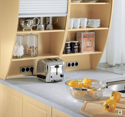

Электричество для комбайна. Поблизости от рабочей поверхности столешницы должны находиться розетки для подключения кухонной техники, поскольку бльшая часть ее моделей оснащена достаточно коротким электрокабелем (длиной около 1м). Вто же время розетки следует расположить так, чтобы на них не попала вода. Чем дальше они будут от раковины, тем лучше. Для монтажа на самом топе необходимо использовать влагозащищенные модели розеток с показателем защиты IP44 и выше.

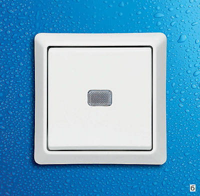

Розетки для подключения электроприборов располагают так, чтобы устранить возможность случайно зацепиться за провод и опрокинуть прибор (а, б). Все электроустановочные изделия должны обладать высоким уровнем защиты от влаги (в)

Подиум вместо угла. Если вы предпочли оснастить кухню угловой раковиной-мойкой, участок рабочей поверхности, расположенный за раковиной, окажется в "мертвой зоне". На данной части стола неудобно хранить какую-либо утварь, так как она, во-первых, далеко (хозяйке придется тянуться за ней через мойку), а во-вторых, не защищена от водяных брызг. Изящное решение по использованию этой площади предлагает компания "ФОРЕМА-КУХНИ" (Россия). Вмодели «Диана» такой угол кухонного топа занят треугольным подиумом, который удобен для хранения моющих средств и других полезных мелочей.
