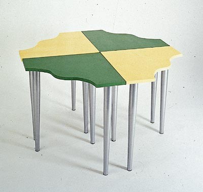

Жилищная ситуация, знакомая многим нашим читателям: из-за нехватки места гостиная должна выполнять функции кабинета и столовой. Ауж если ожидаются гости, проблемы возникают неизбежно. Идеальное решение в этом случае- обеденный стол, который может быть составлен из нескольких маленьких столиков, количество которых зависит от необходимого количества мест. Укаждого отдельного элемента есть вторая функция: прямоугольная средняя часть площадью 12060см, когда ее не используют, стоит у окна вместо письменного стола. Трехногие угловые столики (длина сторон 60см) распределяются по комнате и не слишком бросаются в глаза. Все составные части стола выполнены из лакированных панелей МДФ и привинченных к ним конических ножек из оцинкованной стали.

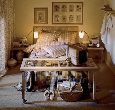

Подольше поспать в выходные, а потом неспешно позавтракать в постели- именно для этого предназначен самодельный передвижной столик. Все остальное время он будет стоять в ногах кровати и служить подставкой для телевизора или тумбочкой для книг и мелочей. Ножки столика из березы, снизу обшитые металлическим листом, могут иметь колесики. Их высота (от74см) гарантирует достаточное расстояние между столешницей и постелью. Сама столешница представляет собой многослойную раму с внутренним пазом, в котором друг на друге лежат две стеклянных пластины. Между ними можно расположить, например, засушенные осенние листья. Ночные столики возле кровати сделаны по тому же принципу, только ножки в этом случае должны быть несколько укорочены.

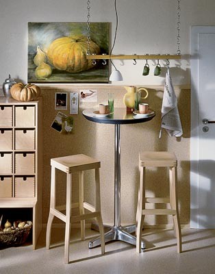

Даже в самых маленьких кухнях должен быть столик, где можно позавтракать или быстро перекусить. Однако на маленьком отрезке стены, втиснутом между дверью и шкафом, стандартный стол вряд ли поместится. Хорошее решение- маленький самодельный стол-бистро с двумя табуретами из бука. Стол состоит из металлической стойки с постаментом и сужающейся книзу многослойной пластины МДФ на три четверти круга (70см в диаметре), покрытой сверху листовым алюминием.

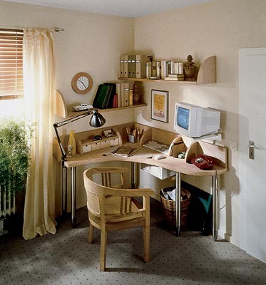

Такой рабочий стол идеально подходит для небольшой письменной или компьютерной работы, которая необходима лишь изредка. Угловая столешница с легким изгибом рабочей поверхности идеально вписывается в интерьер. Предусмотрено все- даже свет от окна падает на стол так, как надо и не слепит глаза. Чтобы не занимать много места, монитор установлен на настенном кронштейне, а сам компьютер подвешен под столешницей. Она сделана из многослойной панели (толщиной 4см), лежащей на пяти ножках регулируемой высоты из высокосортной стали. Стенки и полки выполнены из клееной панели толщиной 1,6см.

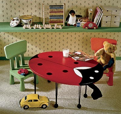

Дети получат удовольствие, если вы преподнесете им ярко-красный столик в форме божьей коровки. Сидя за таким столиком, можно рисовать, строить или играть во что душе угодно. Шесть "лапок" (высотой 45см)- стальные прутья, вставленные в пластмассовые шарики- удерживают овальную столешницу в положении, удобном для ребенка. Покрашенная в красный цвет панель МДФ толщиной 2см с нарисованными головой, глазами и крылышками, составляет "тельце" коровки. Усики из войлока укреплены под столешницей шурупами.
