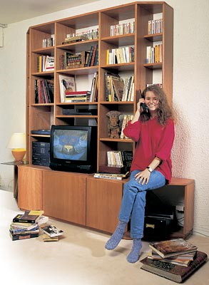

Сделать самому мебельную стенку из пяти секций — непросто, но и ничего невозможного в этом нет.
Стенка из пяти секций, изготовленная из дерева твердых пород, украсит интерьер любой гостиной. Вее основании предусмотрены два открытых и три закрытых отсека. Если позволяет помещение, можно собрать также цоколь и антресоли. Для ее сборки и окончательной отделки потребуется около недели

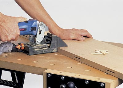

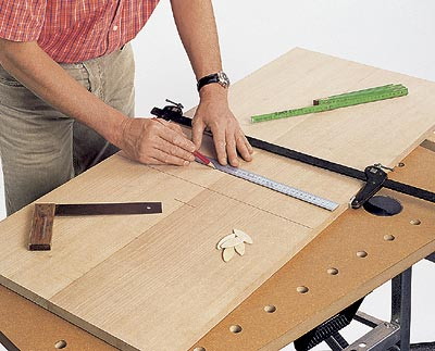

Если вы решили использовать для сборки плоские шпонки, то карандашом наметьте места для пазов, закрепив доски струбцинами. Пазы прорежьте с помощью универсальной фрезерной машины.

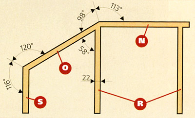

Цоколь состоит из шести поперечных брусков (двух боковых S и четырех центральныхR), которые крепятся под нижней полкой основания на одной линии с перегородками, и из трех декоративных накладок, соединенных с помощью фальца. Следует учесть, что цоколь должен быть углублен на 3см по отношению к внешней плоскости основания.

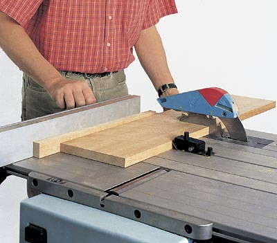

Сначала размечают и нумеруют все детали, а затем обрабатывают их на циркулярной пиле. При ее отсутствии можно использовать электропилу с направляющей в виде закрепленного бруска.

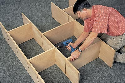

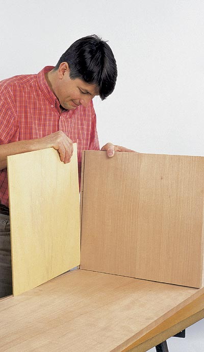

Работу начинают с попарной сборки полок основания А и В и перегородок С. Следующий этап- монтаж центральных стоекЕ, промежуточных стоекF, полокН и I, верхней панелиК и боковых дверокм.

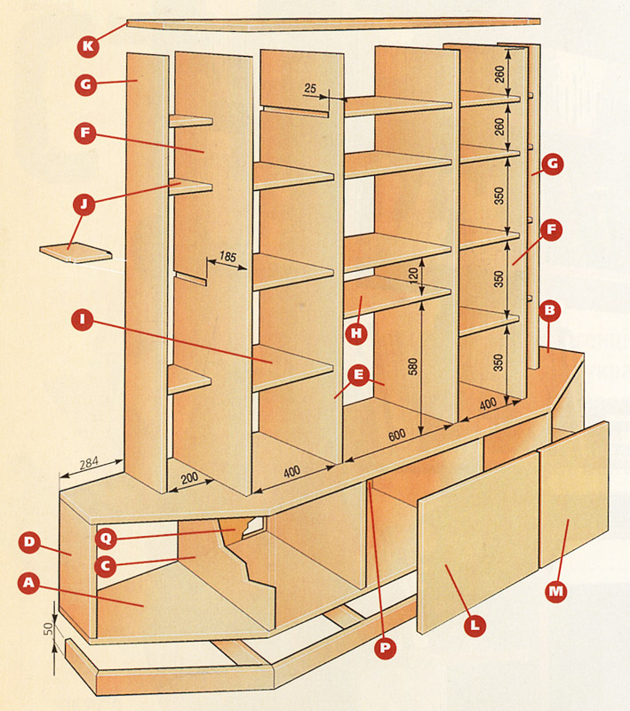

Последовательность сборки
В таблице последовательно перечислены все необходимые детали с указанием размеров. Толщина деревянных элементов — 22 мм, фанеры — 5 мм.
Наименование Кол-во, шт. Размеры,мм Материал
А Нижняя полка основания 1 2500480 Отфугованные
В Верхняя полка основания 1 2500480 доски
С Промежуточная перегородка основания 4 460480
D Боковая стойка основания 2 460200
Е Центральная стойка 2 1658360
F Промежуточная стойка 2 1658360
G Боковая стойка 2 1658200
Н Центральная полка 4 610355
I Промежуточная полка 8 410355
J Боковая полка 8 210195
К Верхняя панель 1 1932360
L Центральная дверка 1 610470
М Боковая дверка 2 410470
N Передний элемент декоративной накладки цоколя 1 146550
O Боковой элемент декоративной накладки цоколя 2 53550
P Центральная задняя стенка 1 610470 Фанера
Q Боковая задняя стенка 2 410470
R Брусок центральной части цоколя 4 43050 Брусок
S Брусок боковой части цоколя 2 18550

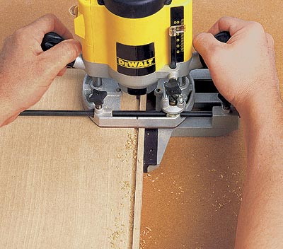

Сделав разметку, прорежьте пазы (они должны быть чуть шире, чем шпонки — это облегчит монтаж) на торцевой поверхности стойки, положив ее на верстак плашмя.
Стенка для гостиной

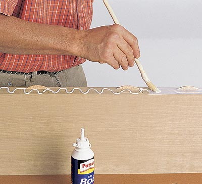

Смажьте пазы и шпонки клеем, причем шпонки лучше сначала полить клеем, а затем размазать его кисточкой. Детали прижимайте друг к другу аккуратно во избежание повреждений шпонок.

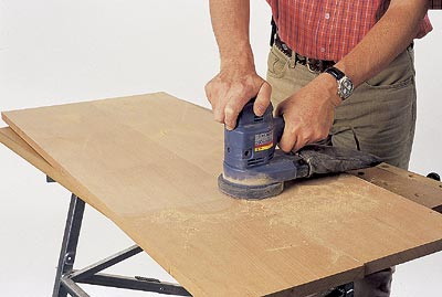

После того как все панели собраны, соскоблите выступивший клей и отшлифуйте поверхности, например, при помощи электродрели с абразивным диском N80, а затем N120.

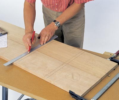

Нанесите на панели разметку и выпилите детали, воспользовавшись циркулярной пилой.
Стенка для гостиной

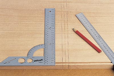

От того, насколько точно будут вырезаны пазы, во многом зависит горизонтальность установленных полок. Спомощью линейки наметьте их местоположение сразу на двух стойках, тесно прилегающих друг к другу противоположными кромками.

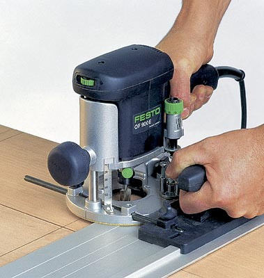

Сделайте пазы, используя специальный станок с направляющей, закрепленной двумя невыступающими струбцинами. Если у вас нет фрезы диаметром 22мм, можно использовать фрезу с диаметром 12мм, но тогда выполните два прохода с каждой стороны.

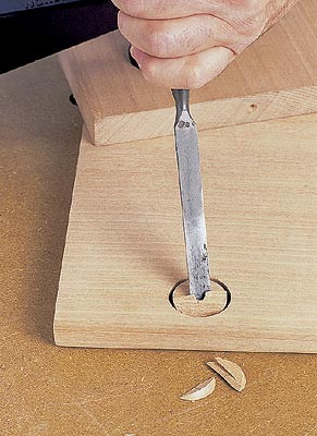

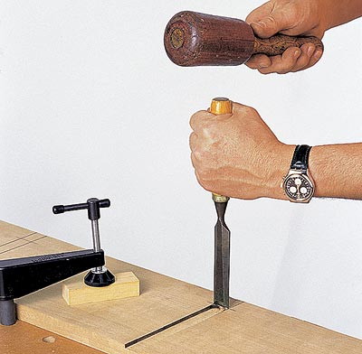

Хорошо заточенной стамеской выберите в пазу скругление, образуемое при выходе фрезы, не доходя 25мм до края доски.

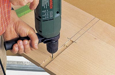

Просверлите в пазах два отверстия диаметром 3мм для крепления полок. Затем вручную или дрелью сделайте фаски для головок шурупов.

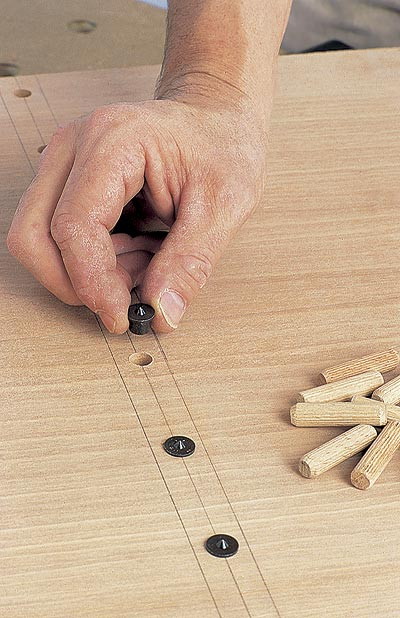

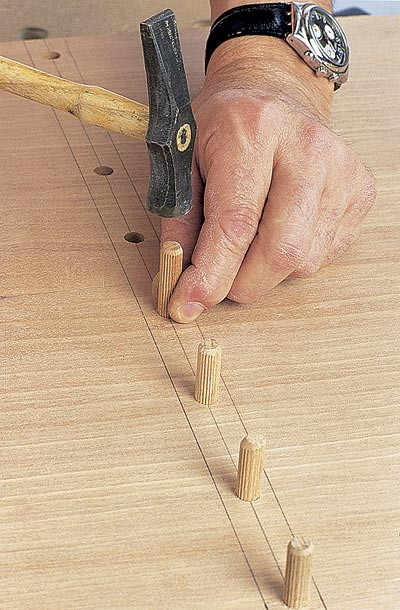

Для крепления полок наметьте ось, на которой будут расположены деревянные шканты.
Стенка для гостиной
Затем на ребрах стоек и перегородок наметьте места для отверстий и просверлите их.
Стенка для гостиной
Как и в случае с пазами, глухие отверстия должны быть несколько глубже, чем длина шканта. Оставленный небольшой зазор облегчит сборку.

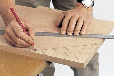

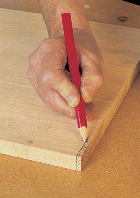

Наметьте косые срезы полок основания, точно нанеся разметку на отрезаемые части. При отсутствии специальной направляющей ведите циркулярную пилу строго вдоль прямой рейки, закрепив ее струбцинами.
Стенка для гостиной

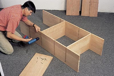

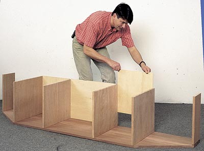

Сборку основания начните с нижней полки, к которой прикрепите боковые стойки и перегородки. Если вы решили установить цоколь, то под нижнюю полку подложите бруски. Декоративную накладку цоколя закрепите в последнюю очередь.
Стенка для гостиной

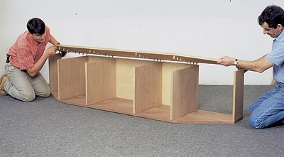

Установите верхнюю полку основания вдвоем с помощником. Можно подогнать ее киянкой, пользуясь при этом подставкой.
Стенка для гостиной

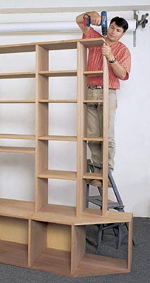

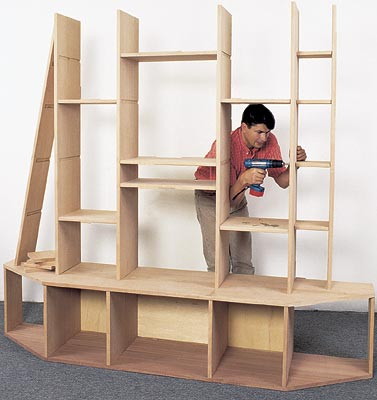

Соберите центральную часть стенки, прикрутив к стойке одну из двух полок. Вдальнейшем обязательно убедитесь в надежности и правильности сборки.
Стенка для гостиной
По такому же принципу соедините другие детали по обе стороны секции, используя пазы для установки стоек.
Стенка для гостиной
Установите боковые съемные панели. Так как маленькие полки закрепляются винтами только с одной стороны (изнутри), то необходимо прикрутить основание стойки. Данную операцию лучше проводить с напарником.
Стенка для гостиной
Верхняя полка стоек придает жесткость всей конструкции. Вцелях предосторожности она была пропилена для дальнейшей подгонки. Временно закрепите ее для разметки косых срезов, обработайте пилой, затем установите на прежнее место.

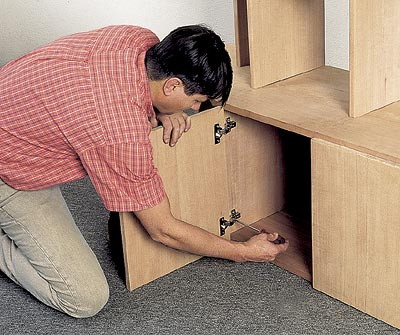

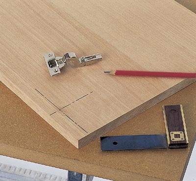

Наметьте местоположение шарнирных петель на дверке на расстоянии 8мм сверху и снизу и 2,5см сбоку. Обратите внимание на то, в какую сторону они будут открываться.
Стенка для гостиной

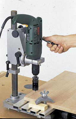

При отсутствии фрезы подходящего размера используйте дрель с ограничителем, чтобы не сделать отверстие сквозным.
Стенка для гостиной
После обработки фрезой удалите опилки и стружки, затем зачистите отверстие хорошо заточенной стамеской.
Стенка для гостиной
Остается только закрепить шарнирные петли на дверках и соответствующих стенках, затем с помощью регулировочных винтов выровнять три дверки в одной плоскости.
