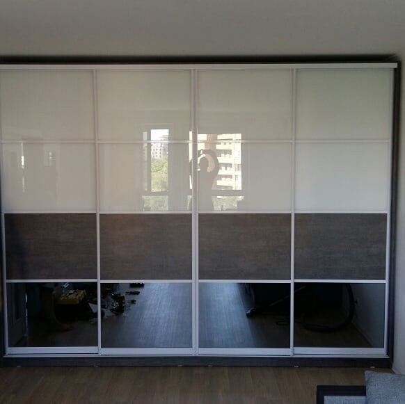

Встроенная мебель
Монтируются в нише, которая выполняет роль внутренней части шкафа. Поэтому передвинуть встроенную конструкцию на другое место невозможно. Встроенные системы изготавливают на заказ. Их преимущество в том, что размеры могут быть самыми разными, а сборка предельно упрощена и при необходимости вполне может быть произведена самостоятельно.

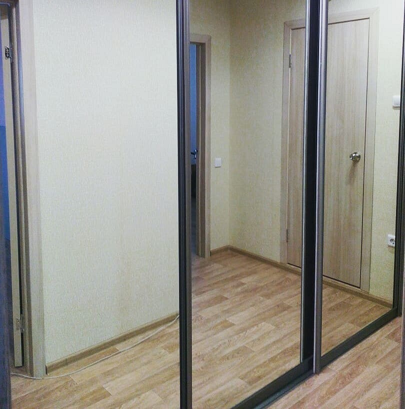

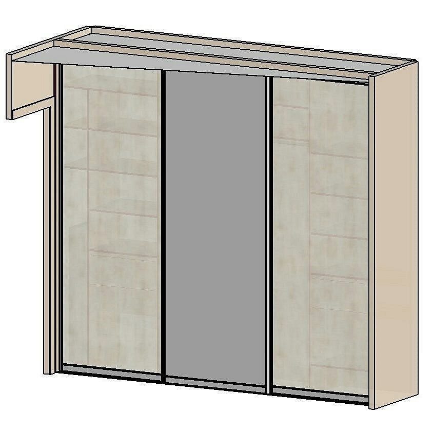

Отдельно стоящий шкаф
Мебель представляет собой стандартный шкаф с откатными дверцами. Изделие достаточно просто устанавливается. Определенную сложность представляет только сборка откатных дверей. Шкаф может быть переставлен на другое место, поскольку не привязан к определенной нише. Самостоятельная сборка такой мебели немного сложнее, чем встроенной.

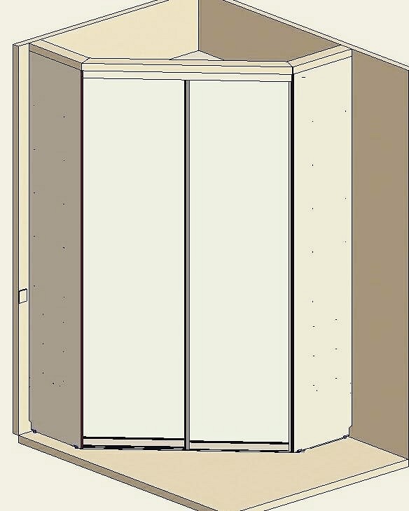

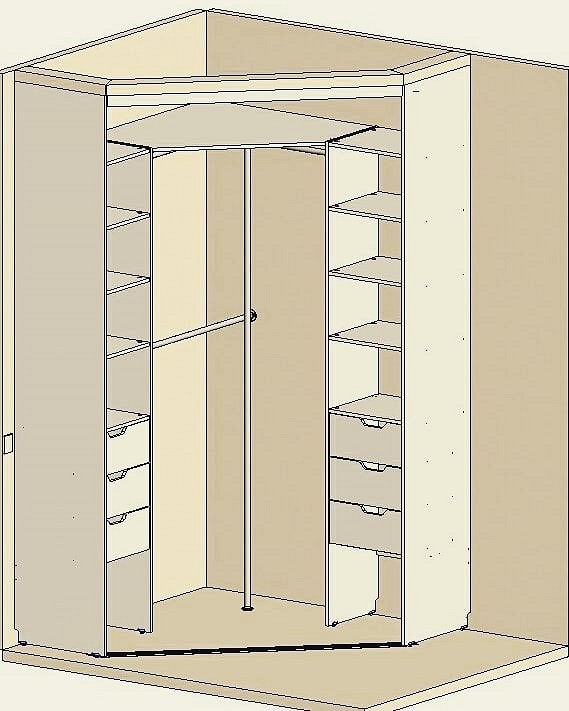

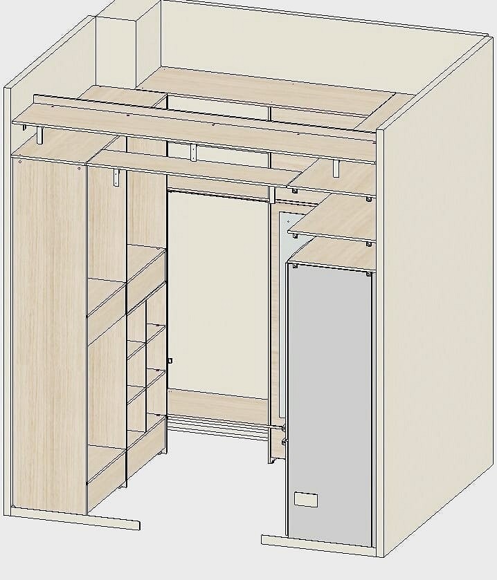

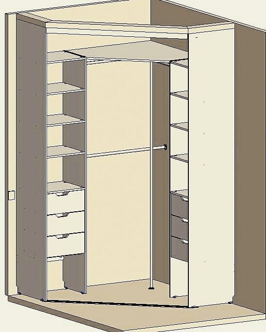

Угловая конструкция
Может быть встроенной или отдельно стоящей. В первом случае встраивается в угловую часть комнаты. Главное достоинство — компактность, но при этом очень хорошая вместительность. Дверцы могут быть прямыми или радиальными, что заметно затрудняет сборку. Самостоятельное изготовление такой конструкции возможно, но достаточно сложно.

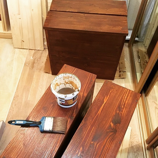

Натуральная древесина
Это традиционный материал, использующийся для изготовления мебели. В этом случае не самый лучший выбор. Доски для сборки шкафа должны быть тщательно высушены и пропитаны спецрастворами: полимерной эмульсией на водной основе либо горячей олифой. Кроме того, на их поверхности должны отсутствовать любые дефекты: сучки, трещины и т.п. Учитывая, что деревянная поверхность гигроскопична, не рекомендуется использовать ее для изготовления встроенной мебели. Древесина будет коробиться по причине перепадов влажности внутри ниши.

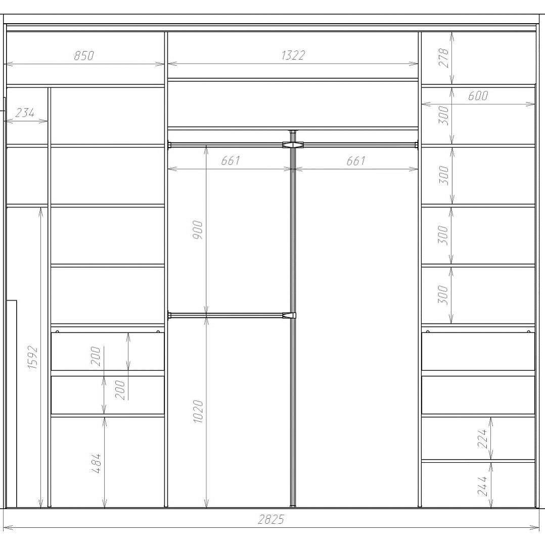

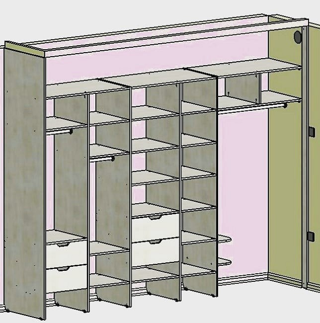

Проектирование и деталировка шкафа-купе
Один из наиболее ответственных этапов — создание проекта шкафа. Для начала следует определить его размеры. Если мебель будет встроенная, их определят габариты ниши. Для шкафов, стоящих отдельно, подбираются допустимые размеры. К примеру, оптимальная длина шкафа составляет три метра, максимальная — пять. Но ширина створки при этом не должна быть больше метра, иначе появятся проблемы с раздвижным механизмом.
Фото: Instagram elenacherkozianova

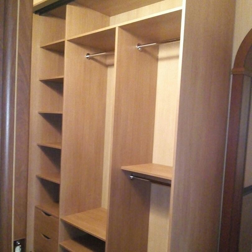

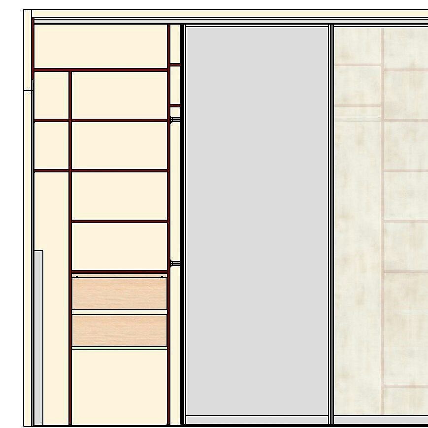

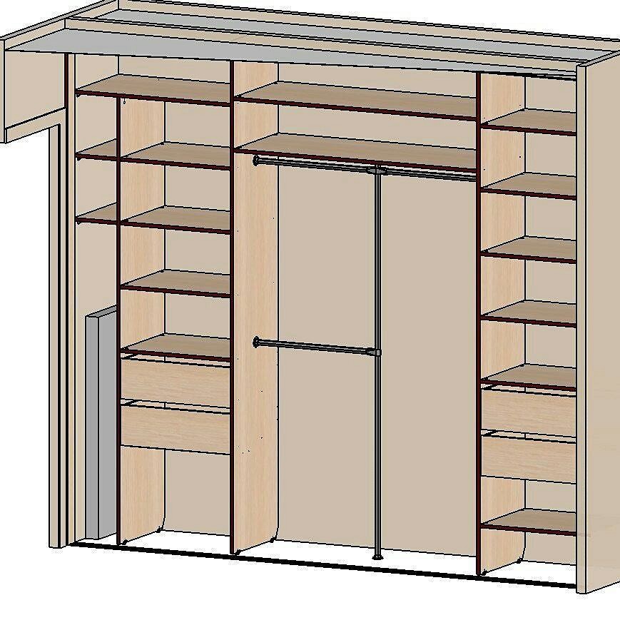

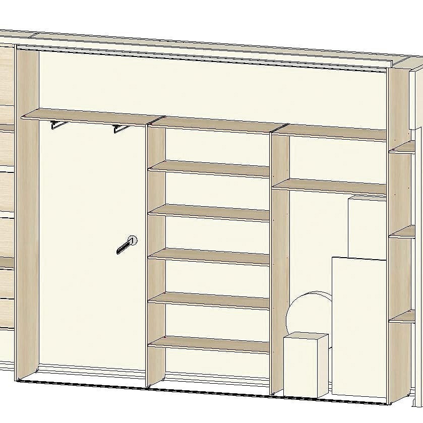

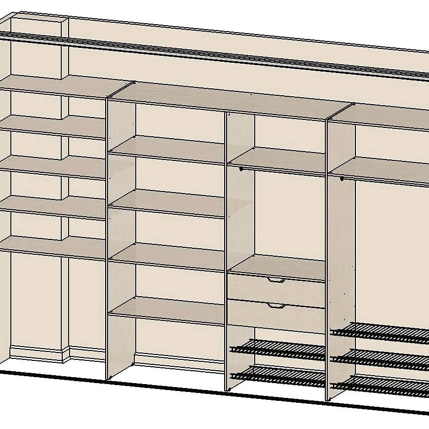

Определив размеры, приступают к проектированию наполнения шкафа. От него будет зависеть форма, количество дверок и т.п. Желательно разделить внутреннюю часть изделия на секции, каждая из которых будет предназначена для определенных целей и иметь соответствующее расположение. К примеру, отделение для хранения верхней одежды не стоит размещать в центре шкафа. Его помещают с края, чтобы не распространять сырость от одежды.
После того, как будет распределено внутреннее пространство, определяют количество створок. Чем их будет меньше, тем удобнее пользоваться мебелью. Однако возрастает риск заедания либо перекоса больших дверок. Оптимальная ширина створок составляет 60-70 см. Величина их перехлеста должна находиться в диапазоне от 50 до 70 мм. Меньший перехлест предполагает наличие щелей, больший делает неудобным пользование шкафом.

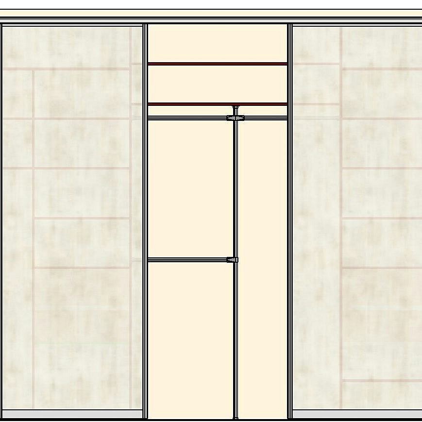

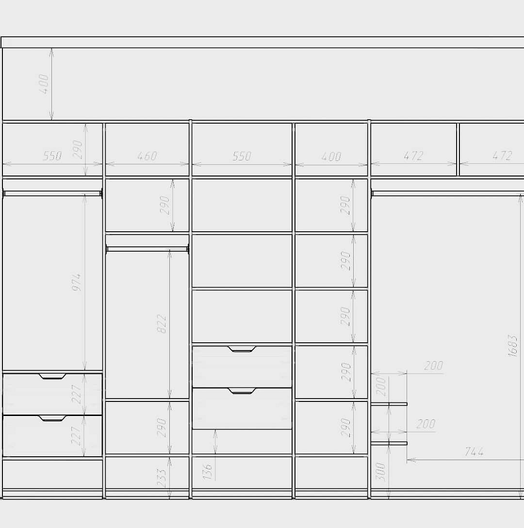

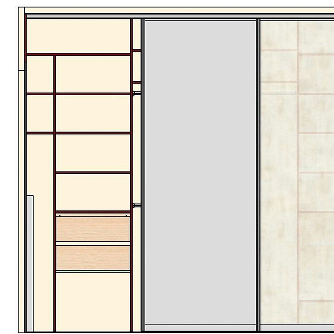

Готовый проект оформляется в виде чертежа. Если есть такая возможность, лучше всего выполнить его в специальной программе-проектировщике, что значительно облегчит работу. Если нет, придется вычертить от руки все эскизы с подробным указанием размеров. Учитывается все: глубина, ширина, толщина перегородок и полочек, высота стоек и штанг, их длина и т.п. Проработка будущего шкафа подетально позволит определиться с материалами.

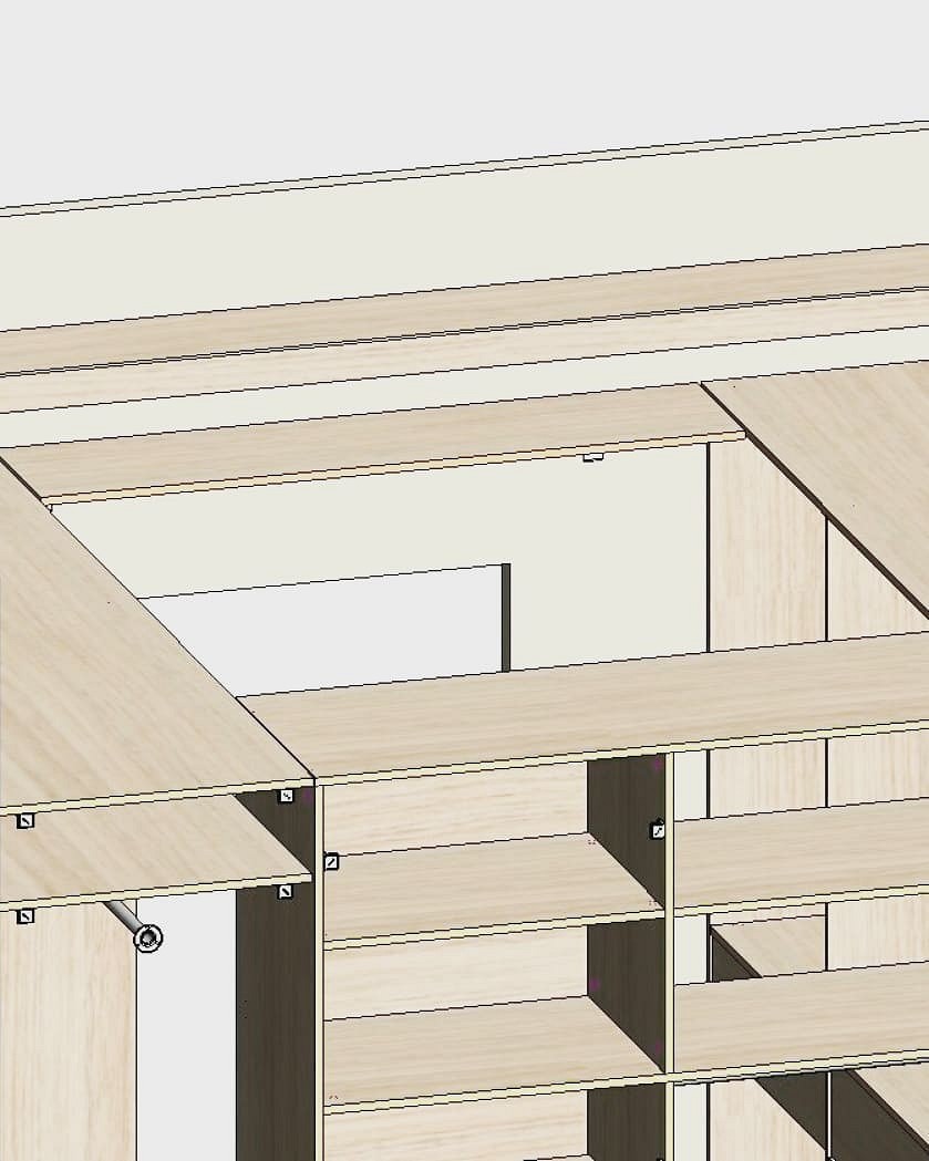

2. Устанавливаем крепления
На этом этапе нужно на размеченных линиях поместить крепления для полок и перегородок. Выполняем это так:
- Берем крепеж, примеряем его к линии разметки, определяем и помечаем участки, где должны находиться дюбели.
- Просверливаем отверстия в намеченных точках, вставляем в них пластиковые вкладыши.
- Ставим крепления на предназначенное для них место и закрепляем саморезами.
Фото: Instagram zodych

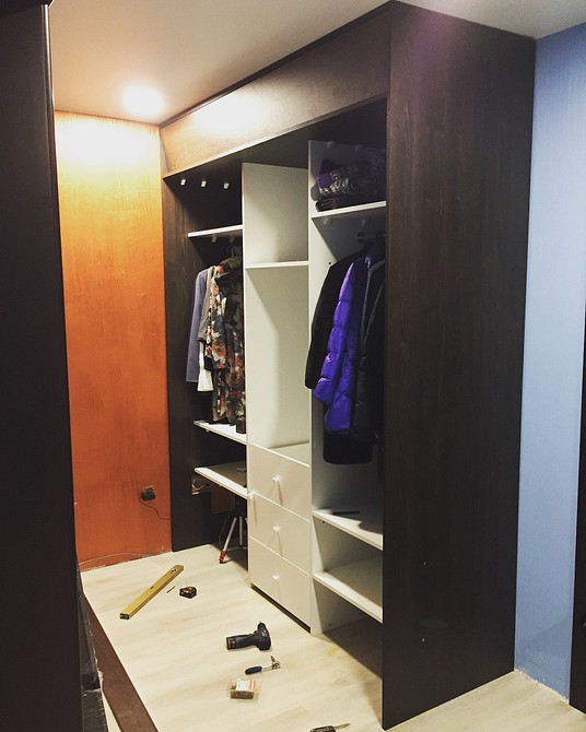

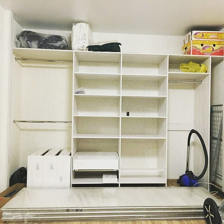

3. Монтируем наполнение шкафа
Нужно установить все полочки и вертикально расположенные стойки. Делаем это так:
- Ставим боковую стенку нашего шкафа. Примеряем заготовку, при необходимости подгоняем. Устанавливаем и закрепляем.
- Каждую разделительную стойку выставляем около креплений и фиксируем шурупами.
- Приступаем к монтажу полок. Каждую примеряем, при необходимости устанавливаем дополнительные крепежи, ставим деталь на место и закрепляем.
- Круглые стойки и вешала устанавливаем в специальные крепления и фиксируем.

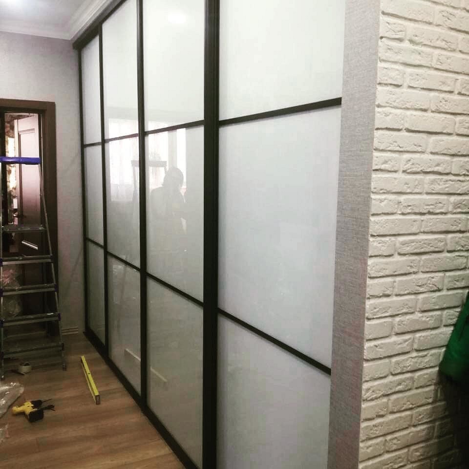

5. Монтаж направляющих и дверей
К этому моменту дверные створки должны быть уже готовы. Если предполагается, что они собираются, например, из вагонки, то работа должна быть уже выполнена. Монтаж проводится в такой последовательности:
- Проводим замеры верхней и нижней стенки шкафа. Меряем направляющие, при необходимости их подрезаем.
- Закрепляем направляющие на стенках изделия.
- Фиксируем на створках детали раздвижного механизма.
- Устанавливаем подготовленные створки на рельсы. В зависимости от типа подвеса процедура будет несколько отличаться.
- Регулируем движение створок, добиваясь плавного бесшумного хода.
Фото: Instagram mebel_na_zakaz_stav
Еще раз проверяем качество установки каждой детали, работу дверок и прочность креплений. Работа завершена.
