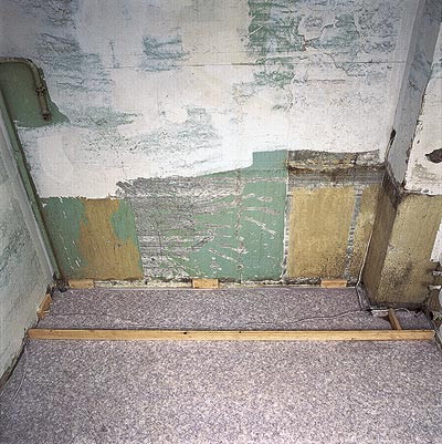

Установите на пол опорную лицевую планку и короткие бруски вдоль стены. Выровняйте их так, чтобы верхние кромки лежали в одной горизонтальной плоскости. Если необходимо, подправьте рубанком. Прикрепите планку к полу, а бруски — к стене. Электропровода в защитном шланге уложите вдоль стены.

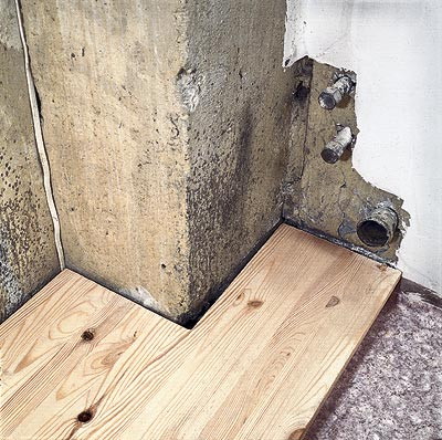

Сначала подгоните форму и размеры основания по контуру стен кухни.

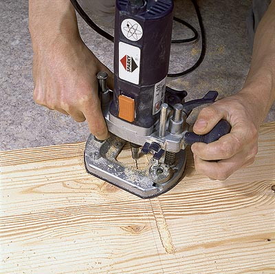

Разметьте и выберите фрезером в основании пазы под боковые стенки.

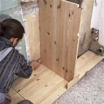

Обрезав боковую стенку по длине, приставьте ее в нужном месте. На боковине карандашом обведите все неровности стены. Лишнее удалите рубанком или лобзиком. Не забудьте учесть толщину задней стенки.

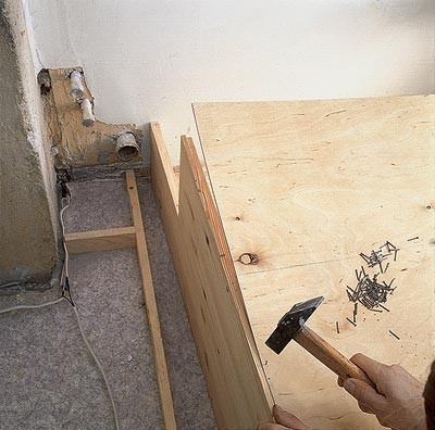

Для крепления задней фанерной стенки можно использовать клей и гвозди. Прежде чем прибивать фанеру, проверьте прямые углы между боковыми стенками и основанием.

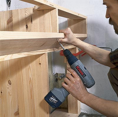

Если вы наращиваете боковые стенки, как в нашем случае, закрепите надставку, промазанную по кромке клеем, на месте при помощи струбцины и пары длинных дощечек. Таким образом надставка фиксируется в одной плоскости с боковиной. Прикрутите двумя шурупами верхнюю горизонтальную планку к боковине и надставке. Для прочности притяните надставку прямо к боковине длинным шурупом.

Вырежьте из фанеры заднюю стенку и прибейте к основанию, боковым стенкам и задней планке. Можете применить клей. Учтите, что фанера зафиксирует конструкцию достаточно жестко и прямые углы следует выставить заранее. То, что собрали, поставьте и прикрепите к стене шурупами через заднюю планку.

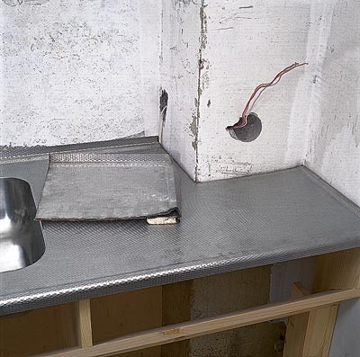

Разметьте и вырежьте по контуру стен столешницу с мойкой. Установите на каркас стола и закрепите снизу шурупами. Заполните стыки со стенами силиконовым герметиком.

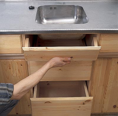

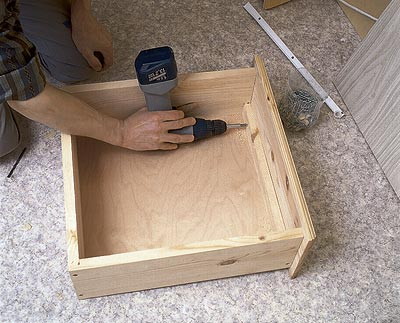

Собранную коробку ящика присоедините шурупами к лицевой панели. Приклеивать ее сразу не следует - целесообразнее, поставив направляющие, посмотреть, как входит ящик, и при необходимости отрегулировать его.
Раз дощечка, два дощечка
Когда ящик готов, прикрепите шурупами направляющие к днищу, тогда головки шурупов не будут мешать направляющим плавно двигаться по полозкам.

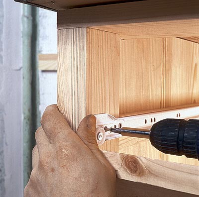

Точно определите расположение направляющих на боковых стенках. Прикрепите их, чуть-чуть отступив от передней грани боковой стенки.

Вырежьте лицевые панели так, чтобы они закрывали отверстия под ящики, и обработайте фрезой по периметру. Впредлагаемой кухне ящики двигаются на роликах по направляющим, которые можно купить на строительных рынках. Вариантов конструкции существует множество. Влюбом случае они сводятся к прямоугольной коробочке с днищем из фанеры. Высота стенок должна быть меньше, чем высота лицевой панели. Самый простой вариант- крепить стенки на шурупы, а днище- на гвозди. Основное условие- прямоугольность ящика. Собрав каркас без днища и прибив фанеру по одной стороне, выровняйте каркас с помощью угольника и прибейте фанеру по всему периметру. Как вариант- сделайте днище точно по размеру и на нем соберите стенки. Лицевую часть ящика лучше приклеить к коробочке и притянуть шурупами изнутри только после установки и регулировки направляющих. Их в комплекте всего четыре части (левые и правые- это важно). Две крепятся на ящик, две ответные- на боковины стола. Левая направляющая, если смотреть с лицевой стороны, сделана по принципу замка и при закрытом ящике не может выскочить. Правая изготовлена так, что свободно размыкается в любом положении. Если ящик окажется заведомо меньше расчетной ширины, правый полоз будет вываливаться, если шире, чем нужно, то будет плохо закрываться или не будет закрываться вообще. Последовательность действий при сборке ящиков не принципиальна- главное, чтобы предыдущая операция не мешала последующей. Собственно, это относится ко всему процессу.

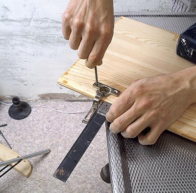

Выберите пазы под петлю (типа «лягушка») с помощью фрезера и прикрутите ее к дверце, а ответную часть — к боковинам с помощью регулировочных винтов.

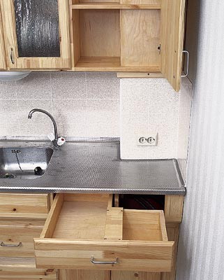

Так как под мойкой разместить полноценный ящик невозможно, мы изготовили "ложный". При желании сделайте маленький ящичек на петлях.
Очиститель воздуха, смонтированный под шкафом, соедините с вентиляционным каналом гибким шлангом, проложив его по месту.

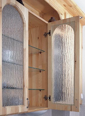

Добавочная третья полка хозяйке не помешает. Козырек над полками со встроенными галогенными лампами решит проблему верхнего освещения.
Это один из вариантов использования пустующего пространства: узенькие полочки, например для специй, в верхнем шкафу и "хитрый" ящик в рабочем столе.

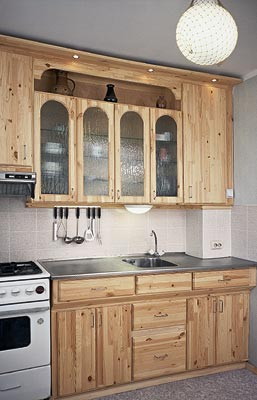

Послесловие
Как делать шкаф с полками, нет необходимости описывать подробно. На самом деле сделать его гораздо проще, чем стол. Идея та же- создаете каркас для полок и постепенно достраиваете детали: перегородки для отдельных секций шкафа, козырек со светильниками, дверцы со стеклами и без них. Эта кухня тем и хороша, что нигде не существует точно такой же. Вы можете дать волю своей фантазии, красить ее в любой цвет, реализовывать любые идеи, подсмотренные в готовых кухнях ваших знакомых или журналах.
