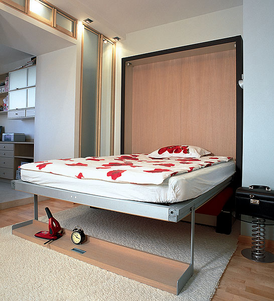

Подавляющее большинство кроватей снабжают парой металлических выдвижных ножек, прикрепленных к раме основания. Ножки всегда миниатюрны
- так их легче спрятать. Но не стоит опасаться, что эти опоры не выдержат серьезной нагрузки, ведь кровать зафиксирована одной стороной в коробе. Поэтому она не сдвигается и не раскачивается, то есть нагрузка на ножки направлена строго вертикально, и со временем они не расшатаются. Иногда ножки бывают связаны с блокиратором вертикального положения ложа. В
этом случае, чтобы опустить кровать, необходимо сначала их выдвинуть. Заметим, что в комнате с откидной кроватью нежелательно стелить на пол ковровое покрытие
- от ножек обязательно останутся следы, хорошо заметные днем.

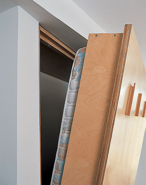

9.В системах с блокиратором, чтобы опустить ложе, требуется сначала либо нажать на верхний край лицевой отделочной панели, либо надавить ногой на цоколь. Если же ложе кровати удерживается в вертикальном положении за счет собственного веса, нужно просто потянуть на себя ручку, выступ или козырек вверху панели.

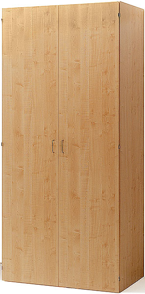

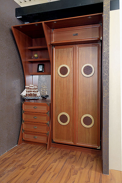

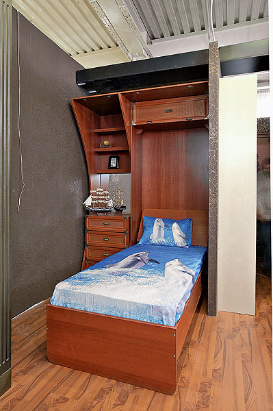

10.Умодели "Лора" ("Соната") ложе скрыто за распашными дверцами. При этом появляется возможность обойтись без прикрепляемой к днищу отделочной панели, которая утяжеляет ложе и затрудняет манипуляции с ним.

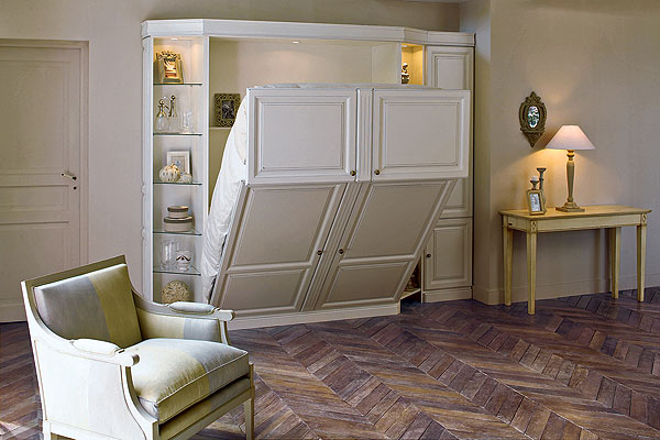

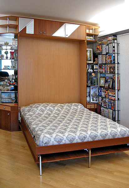

11.Откидную кровать часто считают атрибутом, характерным для таких стилей, как минимализм и хай-тек, однако она способна вписаться и в классический интерьер.

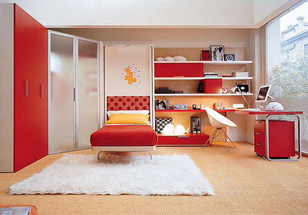

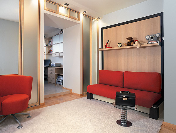

12.Подростковый мебельный комплекс с односпальной откидной кроватью Clei. Подобные модели можно заказать по Интернету.

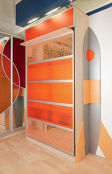

Первые откидные кровати часто не были никак замаскированы- пружинное, фанерное или реечное днище оставалось на виду, что отнюдь не украшало жилище. Внаши дни этот предмет мебели в закрытом положении чаще всего приобретает облик шкафа- обычного или купе. Как правило, у покупателя есть возможность приобрести кровать в комплекте с дополнительными модулями, изготовленными в том же стиле (подобные заказы выполняют, например, компании Navigator, "Техсервис"). Это могут быть как открытые книжные полки, так и дополнительные (в данном случае уже самые настоящие) шкафы- для постельного белья, одежды ит.д. Глубина группы модулей обычно определяется глубиной короба кровати- 450-600мм.

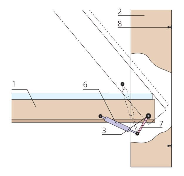

Занимательная механика
Каждый ездил в поездах и помнит, как трудно поднять (да и аккуратно опустить) полку в вагонах старого образца. Аведь масса полки невелика- всего 15-18кг. Для сравнения: односпальная кровать из ДСП с реечным основанием и ортопедическим матрасом весит никак не менее 40кг. Ясно, что манипуляции с такой откидной кроватью были бы под силу только тяжелоатлету, если бы не существовало подъемного механизма. Именно ему производители- и отечественные, и западные- уделяют особое внимание. Механизмы подъема довольно разнообразны. Могут быть использованы обычные стальные цилиндрические пружины растяжения, готовые пружинные механизмы в корпусе и так называемые газовые лифты. Последние хорошо знакомы большинству автомобилистов. Сих помощью поднимают и удерживают в верхнем положении дверцу багажника многих «универсалов» и «хэтчбеков».
Газовый механизм по многим параметрам превосходит пружинный. Прежде всего он обладает бoльшим ресурсом. Например, пружинные системы рассчитаны в среднем на 20тыс. циклов подъема/опускания, а газовые лифты- на 50тыс. циклов. Хотя, конечно, и 20тыс.- вполне достаточно (это 50-60лет непрерывной эксплуатации). Газовые лифты, в отличие от обычных пружин, со временем не "устают" и потому не нуждаются в регулировке. Еще одно преимущество газового лифта- плавный и равномерный ход.
До последнего времени отечественные мебельные предприятия использовали в основном импортные механизмы подъема с газовыми лифтами: Bansbach, Suspa (обе- Германия), Gaysan (Турция) идр. Однако их стоимость довольно высока- от 8тыс.руб. Не так давно производство качественных и сравнительно недорогих (от 4тыс.руб.) газовых лифтов наладила компания «Техноформ».
25-26.Одна из возможных конструктивных схем откидной кровати- с поворотным цоколем, играющим роль фиксатора вертикального положения(25), и нижними газовыми лифтами(26).

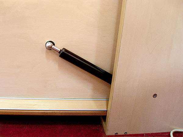

27.Газовый лифт Gaysan рассчитан на 50 тыс. циклов подъема/опускания. Такие механизмы используют некоторые отечественные фирмы, например «Чистый лист».
Заметим, что для каждой кровати механизм необходимо подбирать индивидуально (в зависимости от массы ложа). Впротивном случае либо кровать будет подниматься самопроизвольно, либо остаточное усилие (то, которое придется приложить вашим мускулам) окажется слишком велико. Впружинном механизме усилие изменяют, увеличивая или уменьшая количество пружин, в газовом- подбирая нужный лифт из существующей номенклатуры (так, "Техноформ" выпускает лифты пяти типоразмеров, создающие усилие 110-230кгс).
Помимо механизма подъема потенциальному покупателю следует обратить внимание на систему подвеса ложа в коробе (так называемая поворотная опора). Лучший подвес- на шарикоподшипниках. Он обеспечит бесшумность и легкость хода, а также отсутствие люфта.

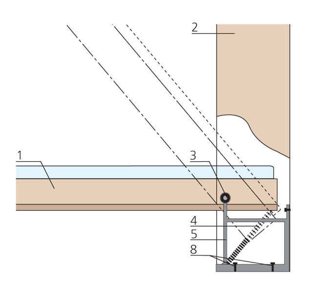

Конструктивные схемы откидных кроватей
а-спружинным механизмом подъема;
б-сгазовыми лифтами, расположенными снизу и спереди оси поворота;
в-сгазовыми лифтами, расположенными сверху и сзади оси поворота;
1-ложе;
2-короб;
3-поворотный подвес;
4-пружина растяжения (4-8шт. в ряд);
5-кронштейн;
6-газовый лифт (2шт. по бокам ложа);
7-планка крепления механизма к коробу;
8-узел крепления к стене и полу.
