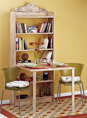

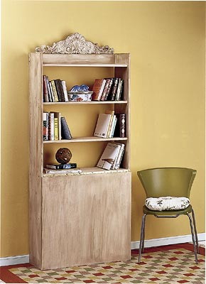

Открытый словно книгаПрекрасная идея для помещений с ограниченным пространством нашла свое воплощение: перед вами книжный шкаф в открытом (вверху) и закрытом (внизу) виде
Когда площадь квартиры на вес золота и приходится использовать каждый уголок, великолепным решением станет мебель, выполняющая разные функции. Простой стеллаж может превратиться в полезный предмет обстановки: книжный шкаф, комбинированный с письменным столом
Обязательно устройте фиксаторы открытого и закрытого положения ножек, иначе в дальнейшем вам будет неудобно пользоваться столом. Способы фиксации выберите на свой вкус.
Для реализации этой идеи можно купить стеллаж в магазине, а можно сделать его самому из соснового мебельного щита (столярной доски). Кготовому стеллажу прикрепляется столешница со складными ножками. Врезультате у вас получится прекрасная мебель для гостиной или других комнат дома. Например, письменный стол с книжным шкафом подойдут для кабинета или детской, а сервант со столиком для завтрака пригодятся на кухне.

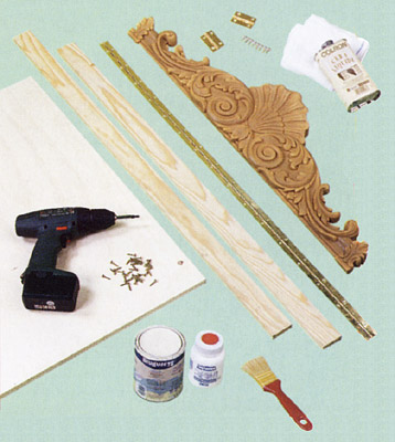

Вам потребуются
Стеллаж;
Декоративный резной деревянный наличник;
Ламинированная панель из ДСП, ДВП или мебельный щит из сосны толщиной 16 или 19мм для столешницы;
Деревянная рейка 1848 мм для ножек;
Одна рояльная петля, а также две латунные длиной 45мм для ножек;
Шурупы из латуни;
Акриловая краска персикового цвета;
Восковое средство для полировки;
Клей ПВА;
Отвертка, кисть и хлопчатобумажная салфетка.

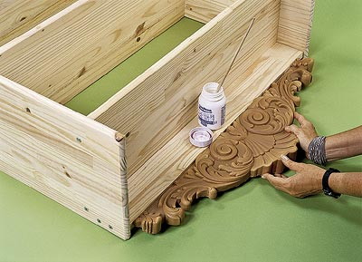

Прикрепите деревянный наличник к верхней части стеллажа при помощи клея или металлической пластины и шурупов.

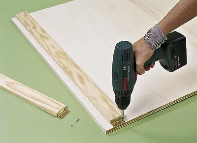

Соедините ножки и столешницу при помощи петель так, чтобы ножки могли складываться.

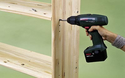

Если полка, к которой крепится столешница, не доходит до края боковых стенок стеллажа, отвинтите и зафиксируйте ее вровень с краями боковых стенок.

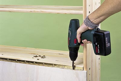

Соедините столешницу с полкой, привинтив рояльную петлю к соответствующим кромкам этих деталей с помощью латунных шурупов.

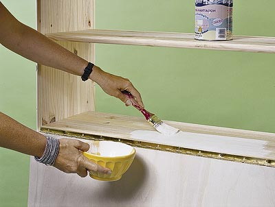

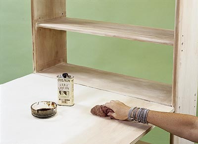

Затем покройте стеллаж со столом тонким слоем акриловой краски, добиваясь мягкого пастельного оттенка.
В заключение нанесите салфеткой восковое средство для полировки, следуя направлению волокон древесины.
