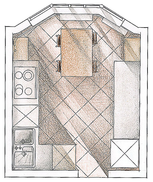

Обсуждение с дизайнерами салона планов кухни:
а - исходный;
б - итоговый.

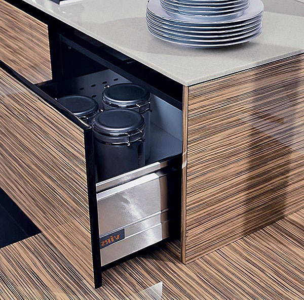

1, 2. Ящики должны быть с полным выдвижением и с амортизаторами
3, 4. Главное в кухне - функциональность

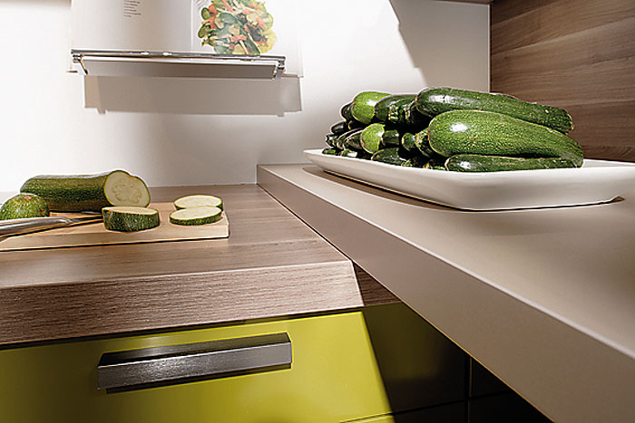

Не просто кухня "Экомебель"По мнению социологов, 10 % женщин любят мыть посуду руками. Для остальных спасение - посудомоечная машина (ПММ). Вслед за решением приобрести это чудо техники возникает вопрос: "Куда поставить?" Для небольшой семьи подойдет компактная настольная ПММ. По размерам она чуть больше СВЧ-печи, но способна отмыть до шести комплектов посуды. Ширина напольных посудомоечных машин составляет 45-60см, и они могут за 1 раз вымыть до 12 комплектов. Такие агрегаты «встают» в единый фронт, образованный нижними модулями. Главное, чтобы шланги для набора и слива воды дотягивались до водопроводных труб. Посудомоечные машины бывают встроенными и отдельно стоящими. Вариантов множество, и почти в 100 % случаев для посудомоечной машины место найти удается!

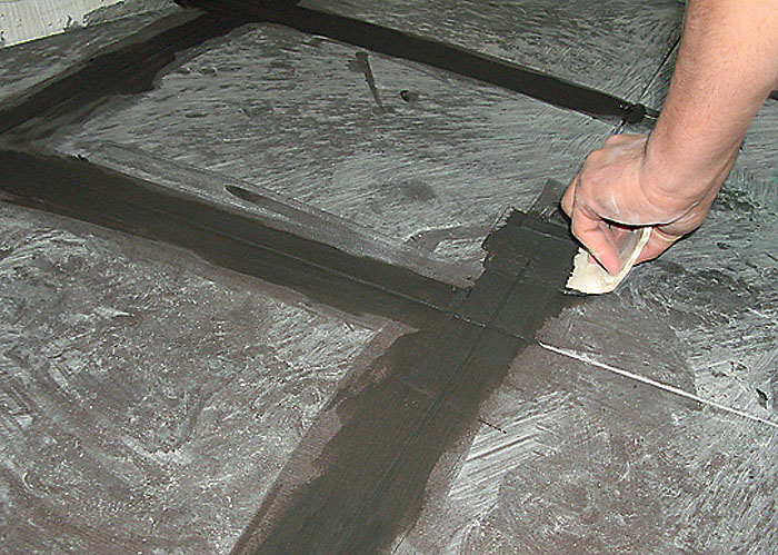

Цвет средства для затирки швов в полу из керамогранита хозяевам лучше выбирать самим. Она может быть светлее самой плитки, в тон ей или намного темнее. Для кухонной зоны, пожалуй, оптимальна темная затирка

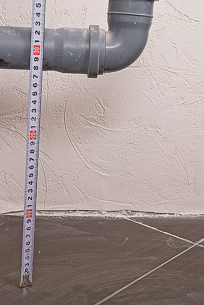

Пол, по уверениям замерщика, оказался довольно ровным. Но вот что неудачно: в качестве финишной отделки строители использовали линолеум. Спервого взгляда было понятно, что он не прослужит долго в квартире, где живет большая (по современным меркам) семья. Поэтому его решили заменить. Тем более что, как мы уже упоминали, кухонный комплект после установки передвигать будет нельзя. Стали выбирать покрытие для пола и остановились на керамограните. Он экологичен, потому что изготовляют его только из натуральных материалов; негигроскопичен, то есть не впитывает влагу; гигиеничен, поэтому не сможет послужить питательной средой для развития бактерий. Старое напольное покрытие демонтировали и оценили состояние плит междуэтажного перекрытия. Они оказались довольно ровными. Поэтому решили не делать серьезную стяжку, которая долго сохнет. Прораб предложил использовать звукоизоляцию из мелкого керамзита и залить самовыравнивающуюся смесь. Затем уложили шоколадный керамогранит, который по цвету гармонирует с нижними модулями будущей кухни. Плитки Ego ("Керамогранитный завод", Россия) форматом 5050см решили уложить по диагонали- это визуально расширяет пространство.

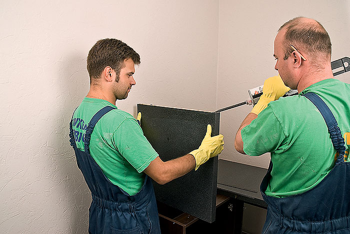

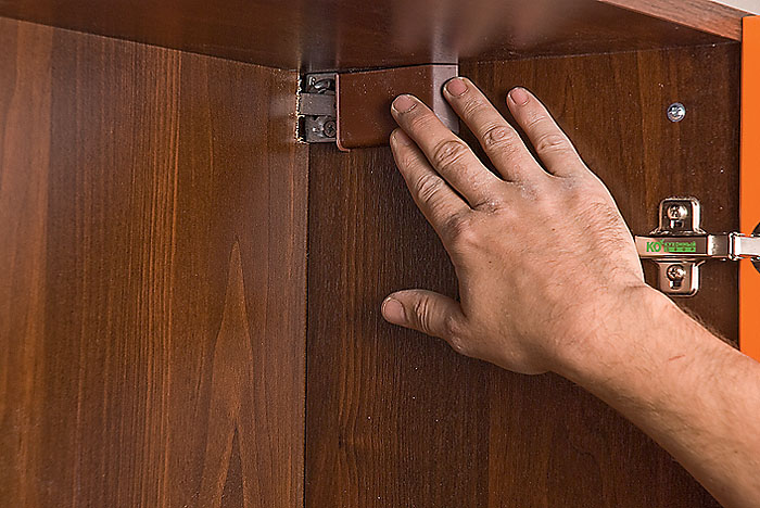

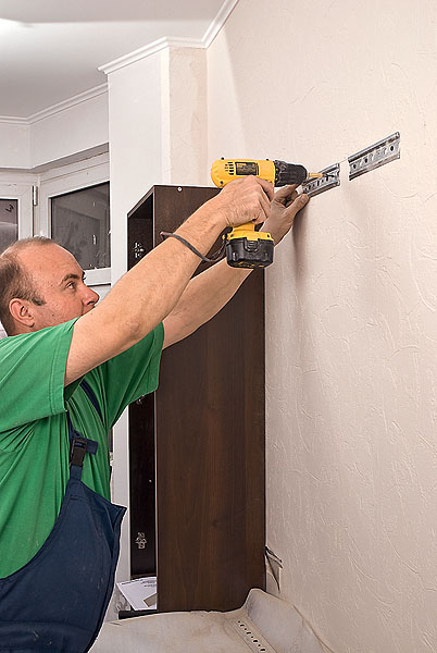

12. После установки нижних модулей и шкафчиков-пеналов размечают места крепления полок.
13. Устанавливают элементы.
14. Смежные полки стягивают друг с другом.
15. Уровнем проверяют вертикальность расположения верхнего модуля.
16. Модули стягивают между собой.
17. Затем стяжки закрывают декоративными заглушками, которые каждый производитель предлагает в тон шкафчику.

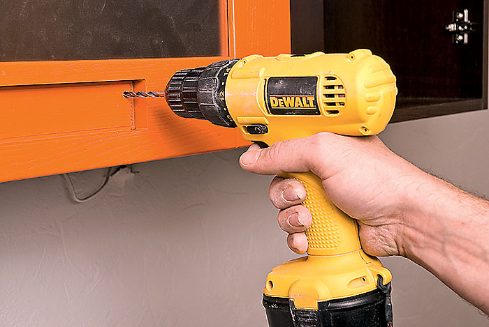

18. Установщик сверлит отверстия для крепления эргономичной утопленной ручки верхней полки.

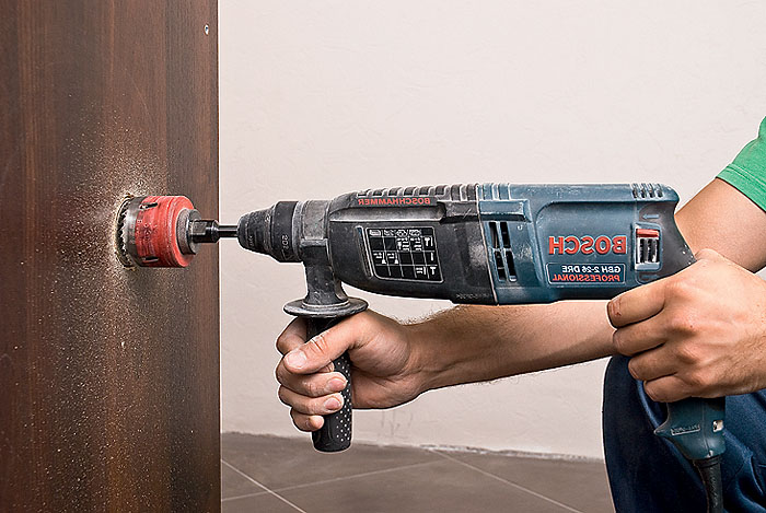

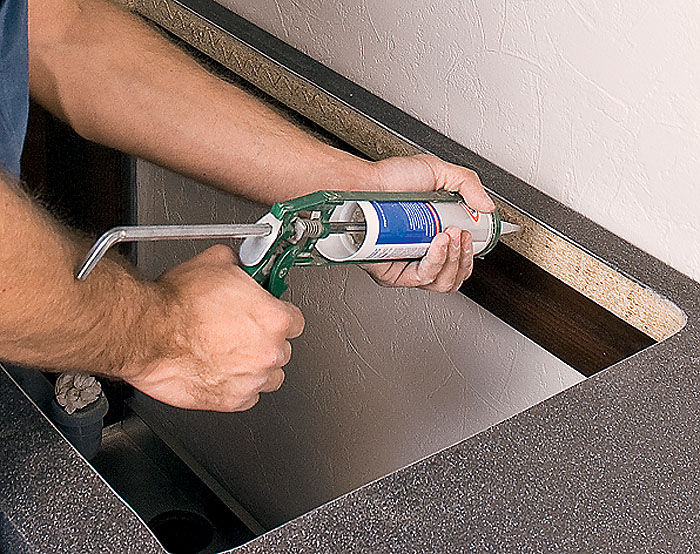

19, 20. Измерив расстояние от сливной канализационной трубы до пола, в боковой стенке мойки сверлят отверстие.
21. Клеем-герметиком промазывают место прохода трубы.

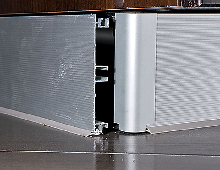

22,23. После установки и стяжки нижних модулей монтируют цоколь. Последним завершающим движением его защелкивают

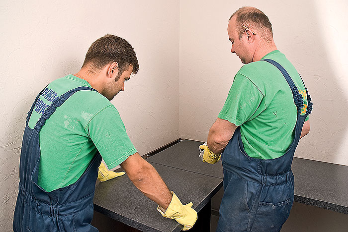

Наконец настает день установки мебели. Дату и час приезда монтажников вы оговариваете заранее. Начинается установка обычно с нижних модулей. После этого навешивают полки, все элементы скрепляют между собой, и комплект делается буквально монолитным- вы не сможете его передвигать. Специальными стяжками верхние полки тоже соединяют друг с другом. Затем начинают навешивать фасады- и кухня становится похожей на кухню. Делают это довольно быстро благодаря современной фурнитуре: ее прикручивают саморезами, а затем фасады просто прищелкивают по месту- и все. Устанавливают столешницу из искусственного камня, склеивают ее части специальным клеем, подобранным точно под цвет вашего кухонного топа. Затем самый трудный этап- установка стеклянных кухонных "фартуков". (Это хорошая возможность сэкономить время на укладке керамических покрытий.) В моду они вошли совсем недавно и смотрятся в кухне очень нарядно. Толщина стекла составляет 8мм. Выбранную в салоне картинку наносят на пленку Oracal, а затем ее наклеивают на "изнанку" стекла. Вэтом кухонном комплекте длина одного из стекол (всего их три) составила 2500мм, поэтому монтажникам пришлось разбирать нижние модули, выдвигать их, монтировать стекло на стене, а затем устанавливать мебель на место.
Задача оказалась непростой, зато результат превзошел все ожидания. "Фартуки" получились очень активные и привлекающие внимание: на них изображены моллюски в желто-оранжевой гамме на темном фоне. Именно такую изюминку в кухне хотелось иметь нашей хозяйке. Как объяснили в салоне, на "фартук" можно нанести любой рисунок, главное- чтобы изображение было высококачественным, потому что при многократном увеличении заметны все дефекты.
Особой задачей было установить один из шкафчиков-пеналов так, чтобы закрыть трубы ГВС, которые не нравились Виктории. Она хотела зашить их гипсокартоном, заложить плиткой... Наконец (от отчаяния)- просто оставить на виду! Но решение нашлось. Дизайнер в салоне подсказала идею установки шкафчика с выдвинутой вперед (на 80мм) задней стенкой. Таким образом две неприглядные трубы оказались как бы внутри шкафчика и теперь не бросаются в глаза. Ав этом шкафчике-пенале, составившем единую композицию с тем, что стоит у правой стены, можно хранить посуду.

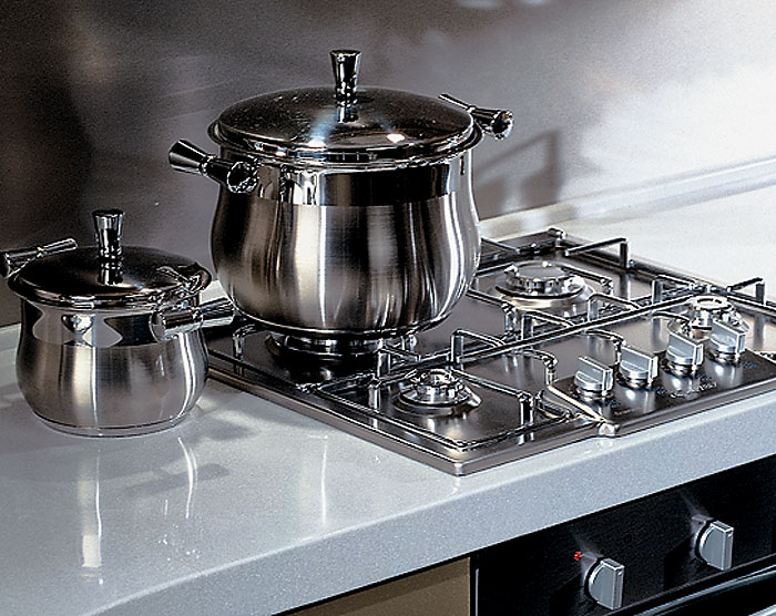

Затем в столешнице из искусственного камня вырезали отверстия для кухонной мойки Franke и варочной панели Neff (обе- Германия) со стальной панелью управления. Внутренние торцы промазали специальным составом, предохраняющим от гниения (при случайном проникновении влаги). Установили мойку со смесителем Grohe (Германия), варочную поверхность. После этого приступили к монтажу вытяжки. Хозяева выбрали вытяжку Falmec (Италия), которая выглядит как футуристический арт-объект. При помощи специальных пластиковых пеналов (коробов) она соединяется с вентиляционной шахтой. Чем хороши пластиковые пеналы- их, в отличие от металлического гофрированного рукава, не обязательно зашивать гипсокартоном. Они не портят интерьер и выглядят довольно аккуратно.
Не просто кухня

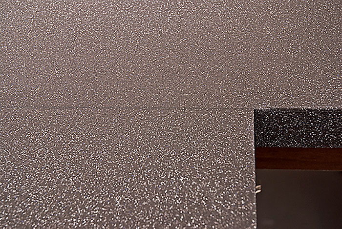

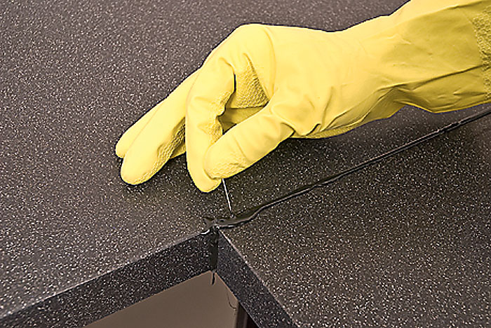

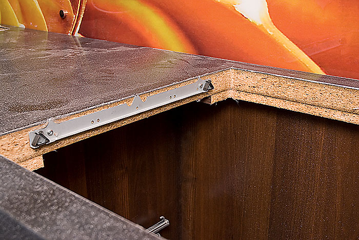

Угловую столешницу составляют из двух деталей из искусственного камня. Их склеивают клеем под цвет кухонного топа.

24. После склейки выступивший клей прокалывают иголкой, чтобы выпустить пузырьки воздуха.

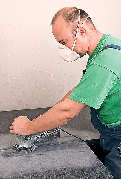

25. Затем начинается процесс шлифовки.
26. Витоге шов становится незаметным.

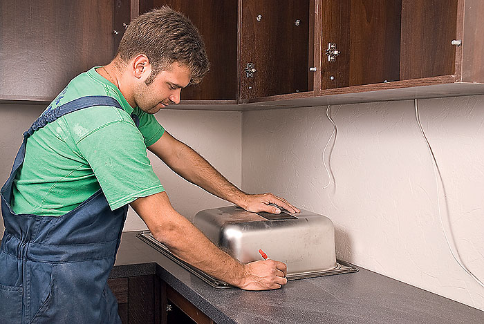

27-31. Установка раковины: разметка, выпиливание отверстия, нанесение защитного состава, вставка крепежных защелок. Затем раковину со смесителем Grohe вставляют и защелкивают

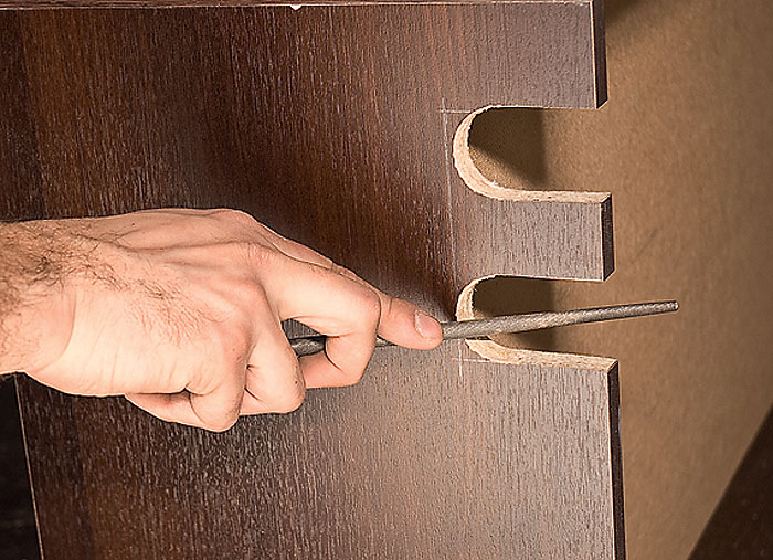

36, 37. Чтобы установить этот шкаф-пенал, вверху и сбоку были проделаны отверстия для труб ГВС

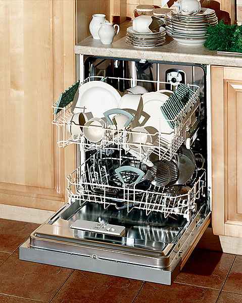

Нашлось место и для посудомоечной машины Neff, которую расположили под рабочей поверхностью между мойкой и варочной панелью. Ее подключили строители, когда устанавливали фильтр под мойкой. Гибкую подводку, детали сливной системы пришлось купить, а все фитинги и тройник оказались в комплекте поставки. Авот стиральную машину в кухне ставить не стали. "Все-таки надо использовать помещения по назначению,- решили хозяева, вспомнив знаменитые слова булгаковского профессора Преображенского.- Пусть лучше ванная комната будет более тесной, но пользоваться стиральным порошком в кухне мы не будем». После того как вся техника была установлена, ее работу проверили (это обязательно).
