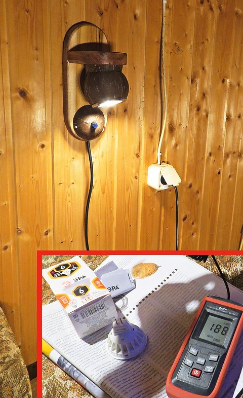

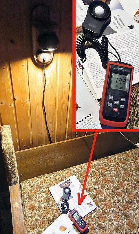

«Недавно стукнул полтинник — зрение, естественно, лучше не становится. Под старым бра на даче начал плохо различать буковки в своих любимых журналах. Замерил освещённость дивана под бра — 16–20 лк. Это раз в десять меньше нормы! Сразу стало понятно, почему буковки плохо видно. Вывод один: надо делать новое бра.

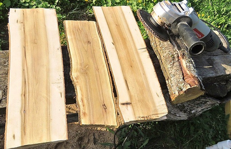

После экспериментов с приготовлением кокосового соуса на даче осталось несколько скорлупок. Резать кокос с помощью мощного гравёра я научился так, что сразу становится понятно, из чего делать светильник. Конечно, из кокосов! Идеальный материал: твёрже любого дерева, при определённой сноровке легко поддаётся обработке. Как соорудить светильник, используя только скорлупу кокосовых орехов, я придумать не смог. Но у меня в загашнике сушились чудесные досточки из черёмухи, которые я напилил, тестируя аккумуляторную пилу STIHL. Из них пора было что-нибудь сделать, а то жена уже раз пять спрашивала, зачем они мне нужны.

После роспуска полена доски были обработаны болгаркой: сначала выровнены грубым диском, потом отшлифованы менее крупной шкуркой с зерном Р60.

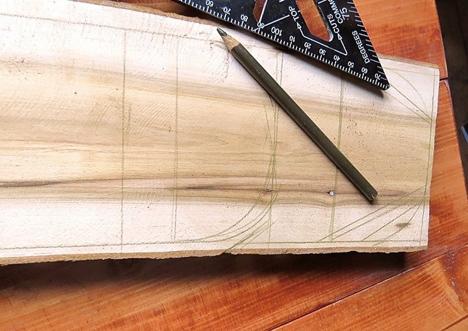

Чертёж, как водится, делать поленился. Размечал детали сразу на доске.

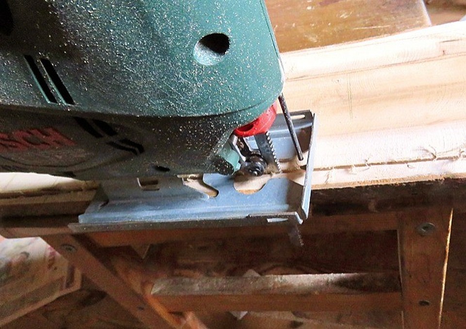

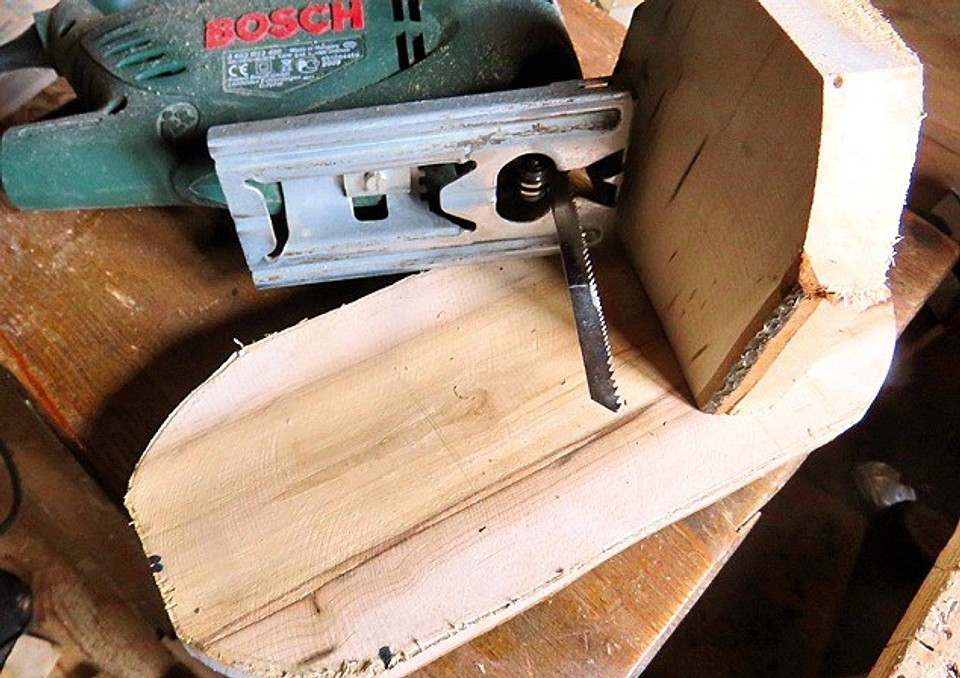

Детали выпиливал ручным лобзиком. Толщина доски — около 25 мм, лобзик замечательно справляется с таким материалом.
Из одной доски получилось две детали.

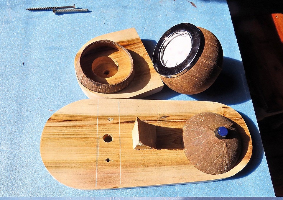

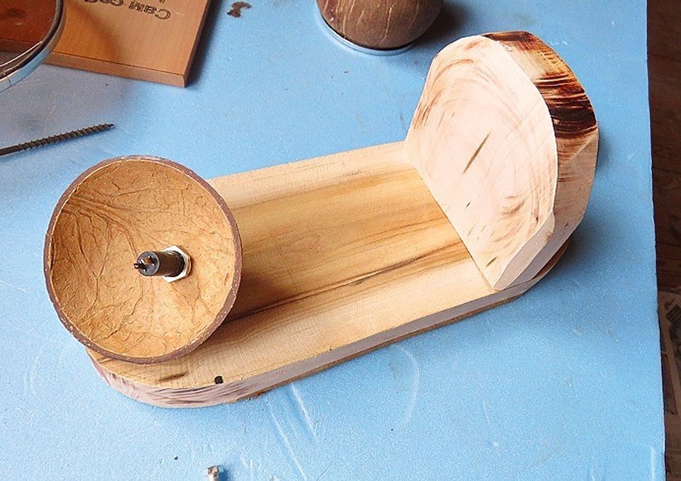

Детали отшлифованы болгаркой, шкурка Р60 (старая) — очень гладенько получилось. Кнопка включения бра закреплена на кокосовой полусфере.

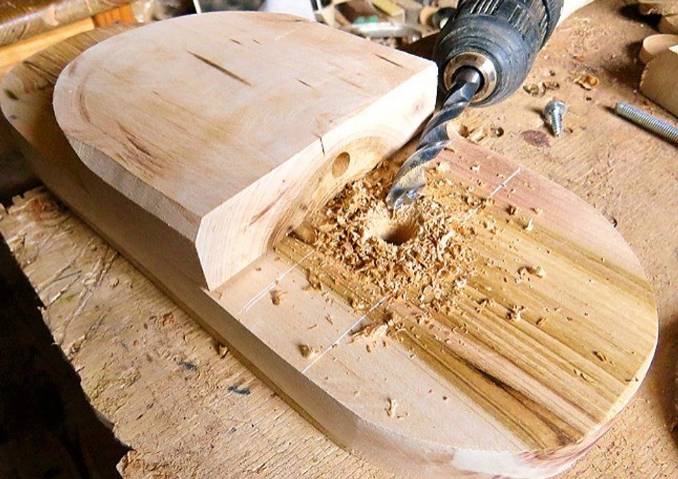

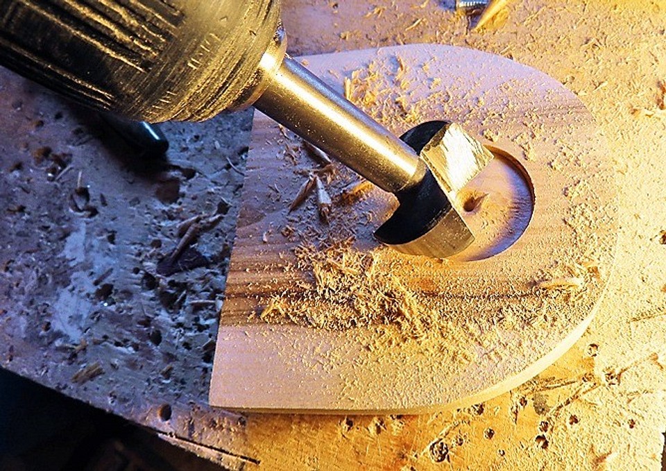

В полочке сверлим несквозное отверстие большого диаметра (35 мм) на глубину 12–15 мм.
Теперь сверлом 8 или 10 мм делаем отверстие под провод.

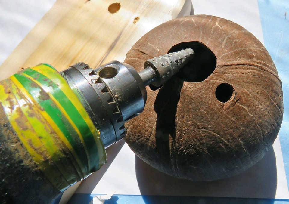

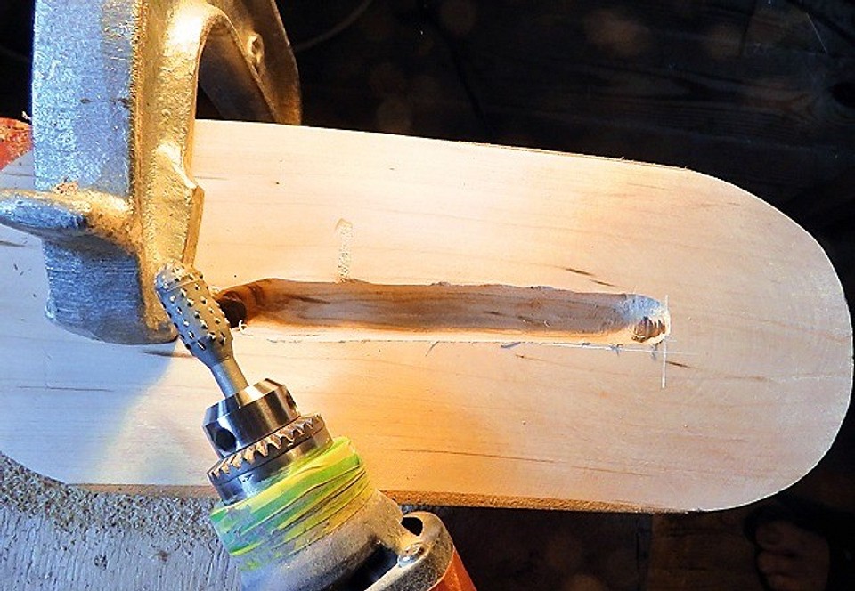

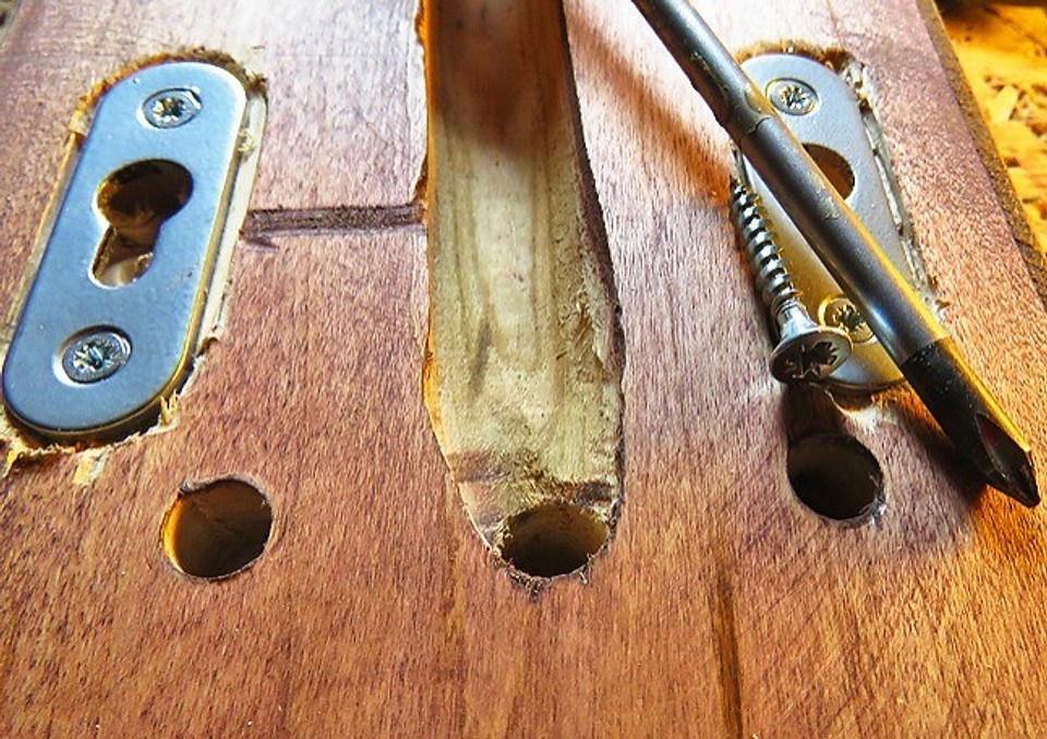

Сзади проделана канавка, в которую будет уложен провод. Канавку «выгрыз» шарошкой. Правда, пока не приноровился к новому гравёру, поэтому получилось кривовато. Когда бра окажется на стене, канавку видно не будет.
Бра будет держаться на двух мебельных подвесах, они врезаны и закреплены шурупами.

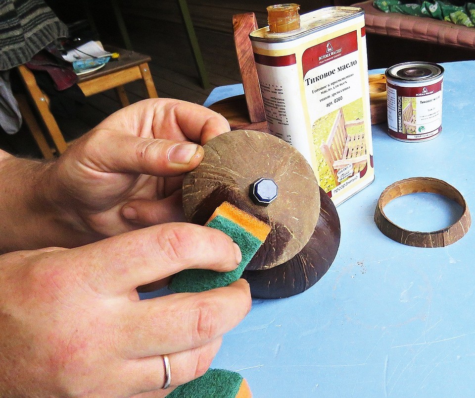

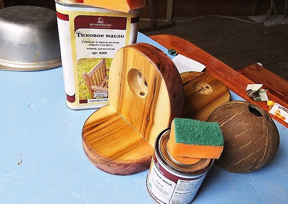

Светильник собран и покрыт прозрачным маслом «Борма».
Торцы сделал потемнее: покрыл тиковым маслом, цвет «палисандр».

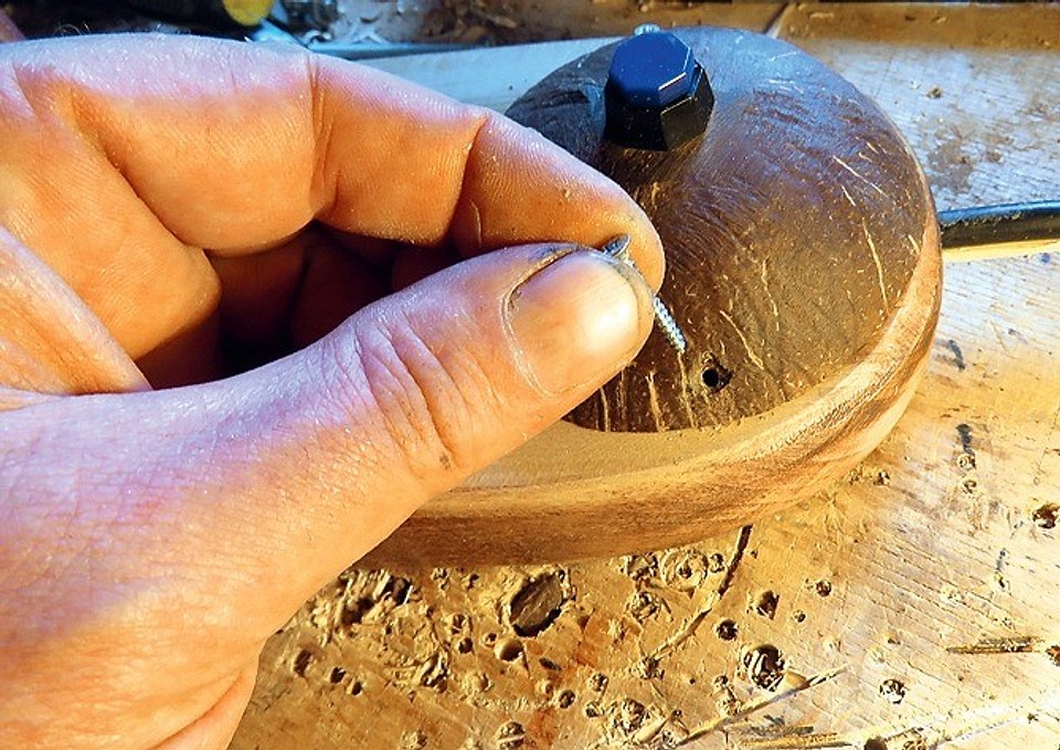

Сначала планировал приклеить кнопку в кокосовом корпусе к основанию, но потом передумал. Если надо будет снять — не отдерёшь. Кнопку закрепил двумя шурупами.

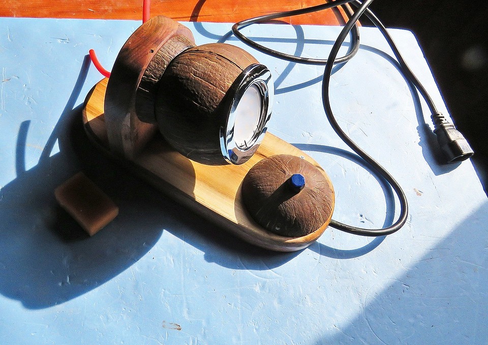

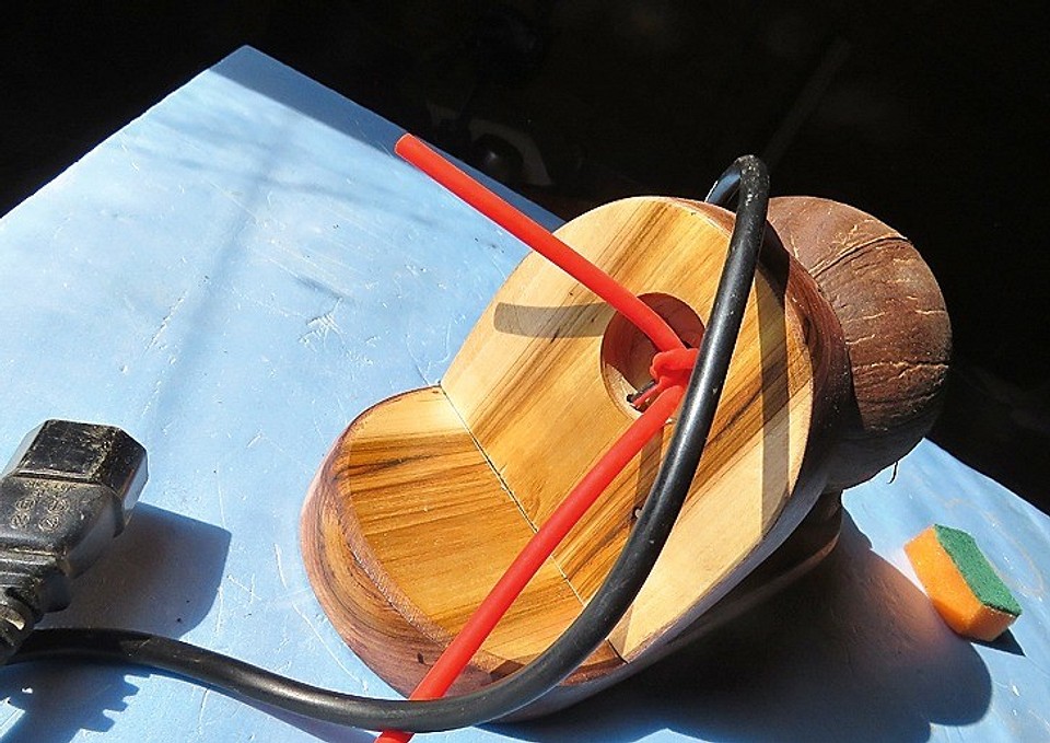

Плафон будет висеть на резиновом жгуте. Такое крепление позволяет изменять угол наклона.
Устанавливаем гнездо и вставляем в него лампочку. Можно вешать светильник на стену.

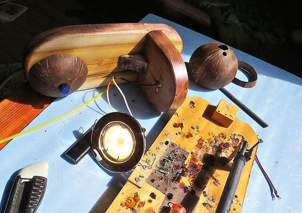

Делаем электрику

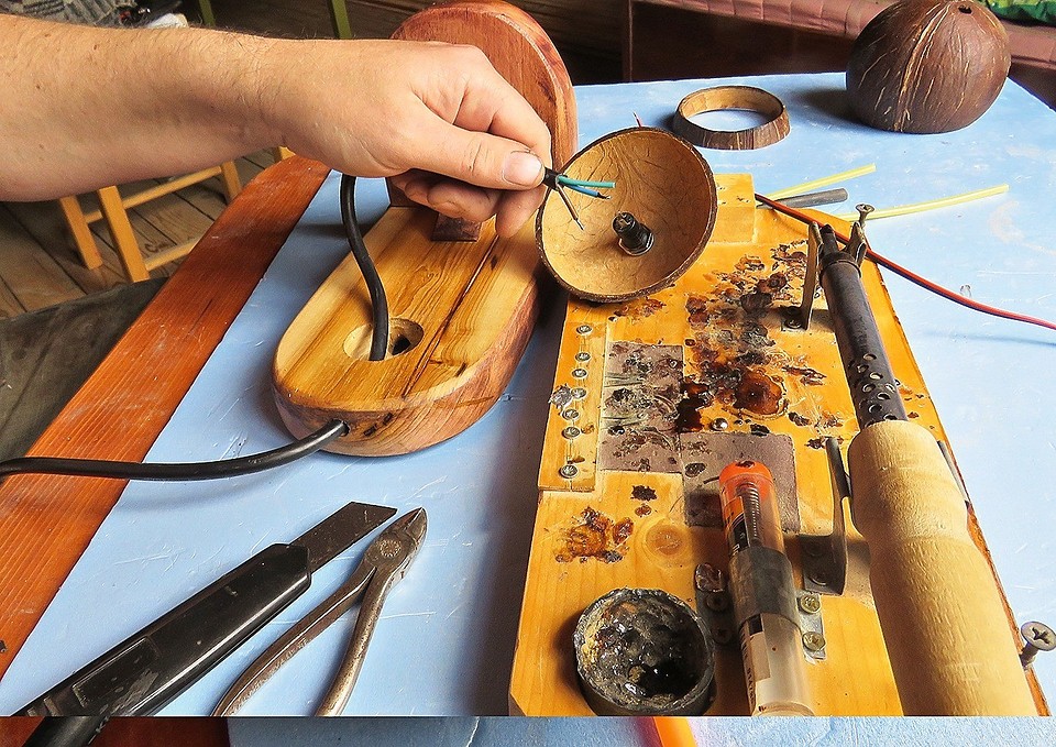

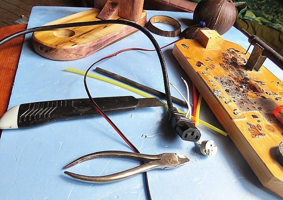

Сетевой провод взял от компьютера (таких проводов на работе целый ящик лежит).
Срезаем разъём, зачищаем провода.

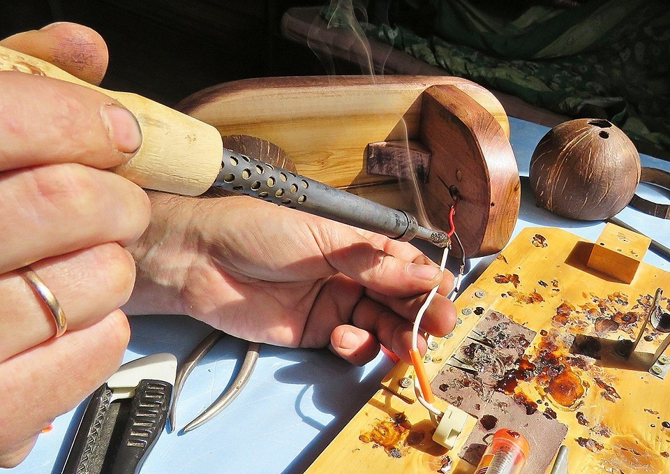

Припаиваем один провод к кнопке включения, изолируем соединение термоусадкой.
Протягиваем провод к патрону.
Припаиваем патрон, изолируем соединение термоусадкой.
Вставляем лампочку, проверяем работу. Кнопка включает и выключает лампочку. Можно собирать светильник дальше.

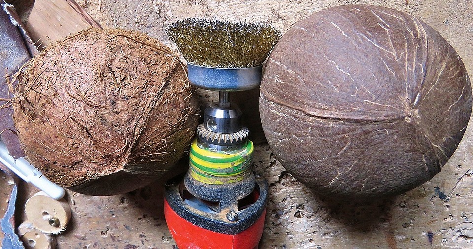

Кокос хорошо режется круговой пилой, вставленной в патрон мощного гравёра. Если руки не трясутся, рез получается ровный.
Потом с помощью металлической щётки «бреем» кокос. Получившаяся текстура выглядит симпатично.
В будущем плафоне делаем отверстия для провода и крепления.
Чтобы подчеркнуть текстуру кокоса, покрываем поверхность прозрачным тиковым маслом «Борма». Масло наносится обычной хозяйственной губкой. Запаха практически нет, при температуре более 20 °С масло сохнет быстро.
Результат
Заменил трёхваттную лампочку на шестиваттную — освещённость увеличилась до 188 лк.
