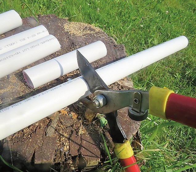

Случайная идея захватила мой мозг. Не откладывая дело в долгий ящик, я в тот же день метнулся в деревенский магазин, купил там две 4-метровые пластиковые трубы и кучку фитингов. После этого сел думать вместе с «Яндексом», что полезного можно из труб сделать.

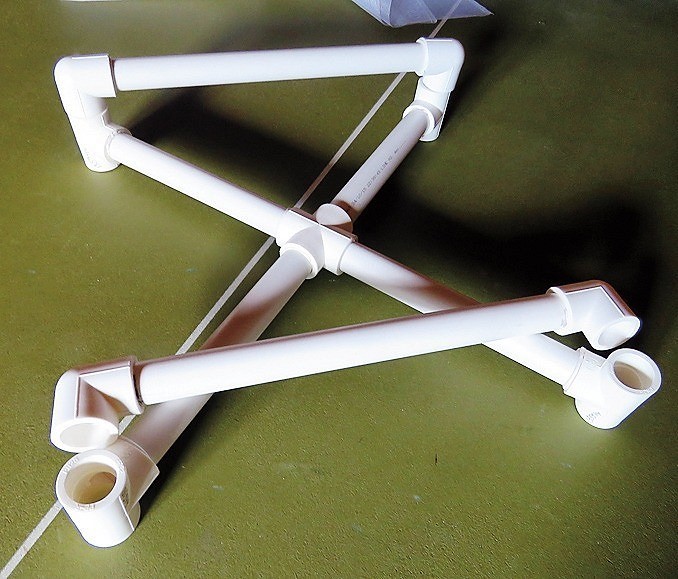

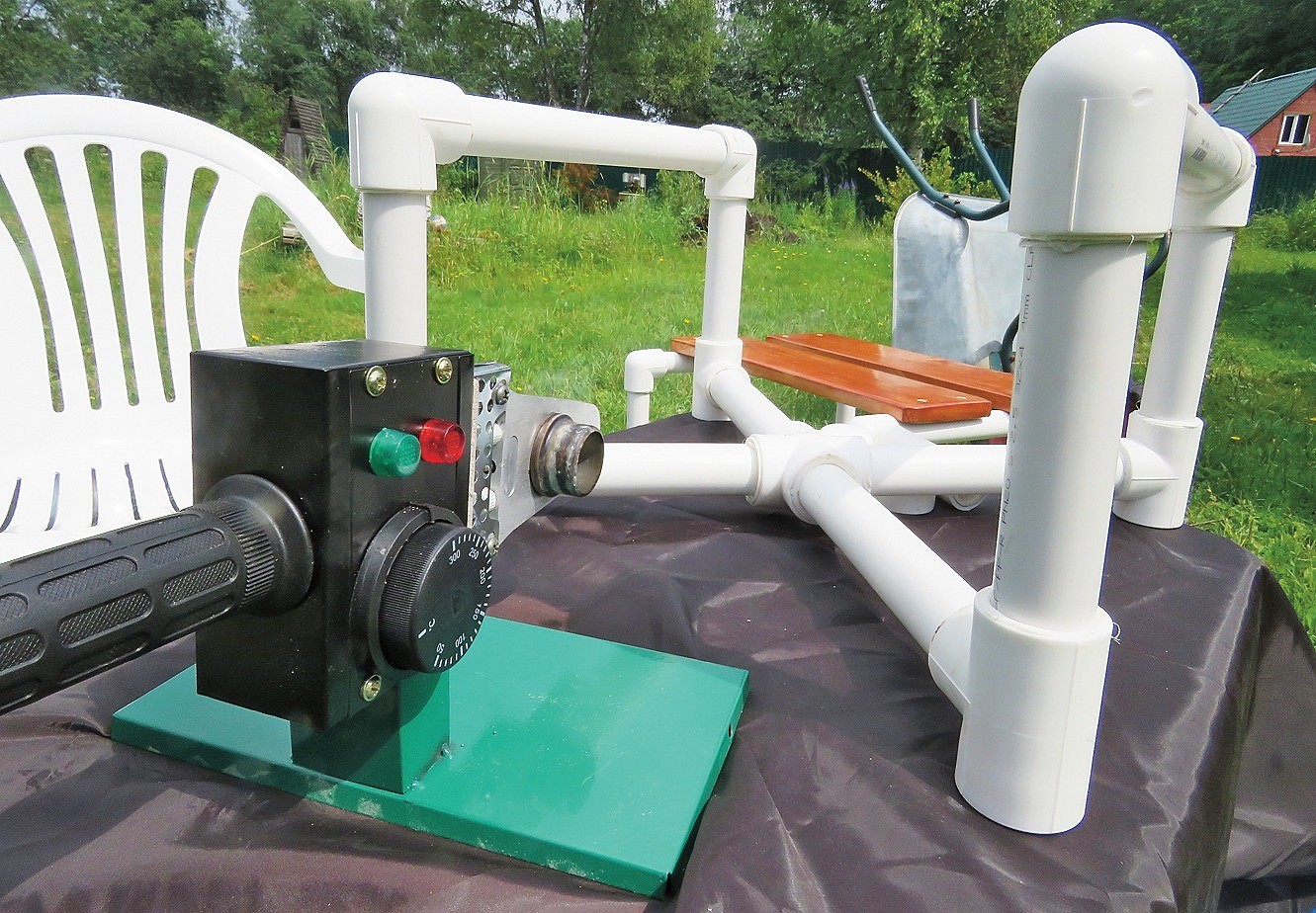

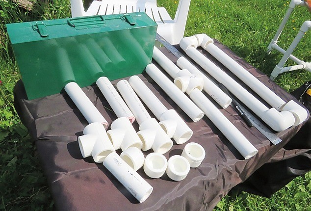

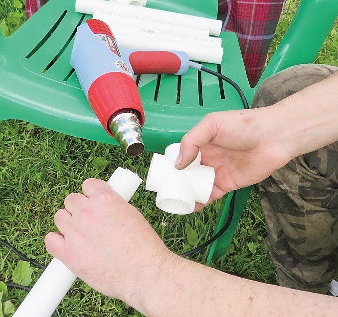

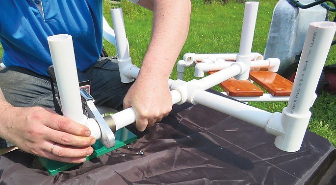

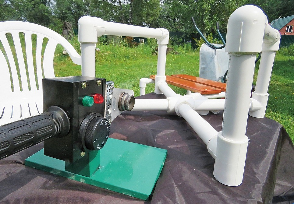

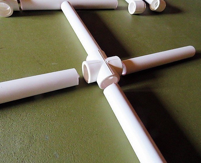

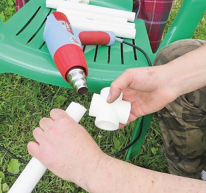

Первые опыты по сварке полипропиленовых труб были сделаны с помощью строительного фена. После нескольких не очень удачных сварных соединений я пришёл к выводу, что без специального сварочного аппарата для пластиковых труб мне не обойтись. В ближайшем к работе хозяйственном магазине аппарат стоит 3500 руб., цена показалась мне завышенной. В деревенском магазине мне повезло ― купил небольшой аппаратик всего за 1200 руб. После этого дело пошло, за выходные сварил большую табуретку, ножки получились слегка кривоваты, но сидеть можно.
С новым «паяльником» дело пошло быстрее. На каждое соединение я тратил меньше минуты.

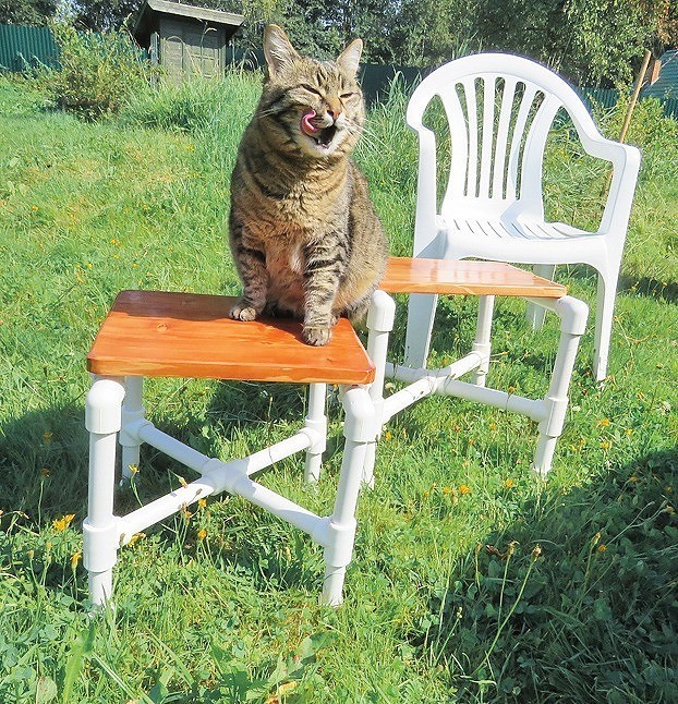

Большую табуретку жена с тёщей превратили в летний столик. Но отверстие между досками могло быть на табуретке, а на столике отверстия быть не должно, согласитесь.
Закончив первую, сразу навал резать вторую.

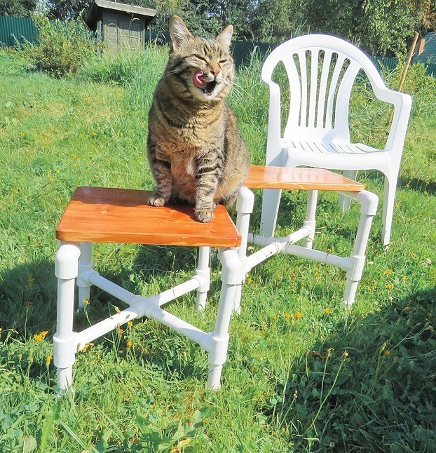

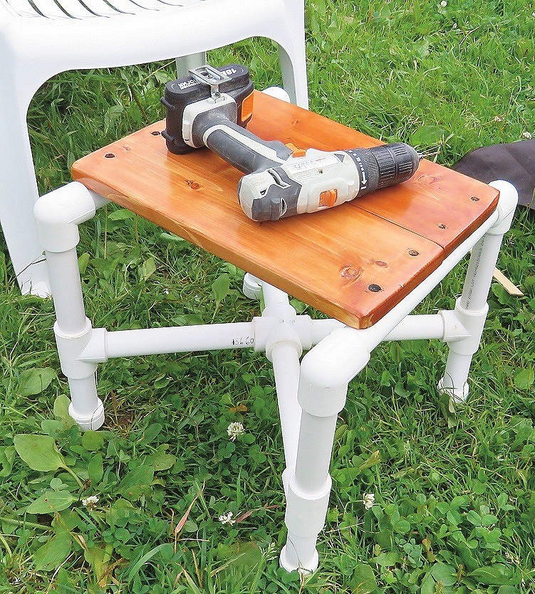

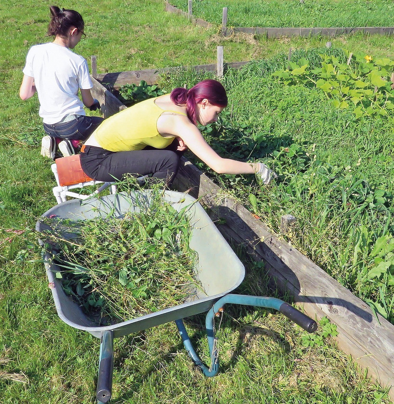

Вторая табуретка оказалась незаменимой при сборе чёрной смородины, на ней удобно сидеть и собирать ягоды. Незаменима оказалась табуретка и при прополке. Табуретка выдерживает нагрузку более 100 кг и под такой нагрузкой не качается.

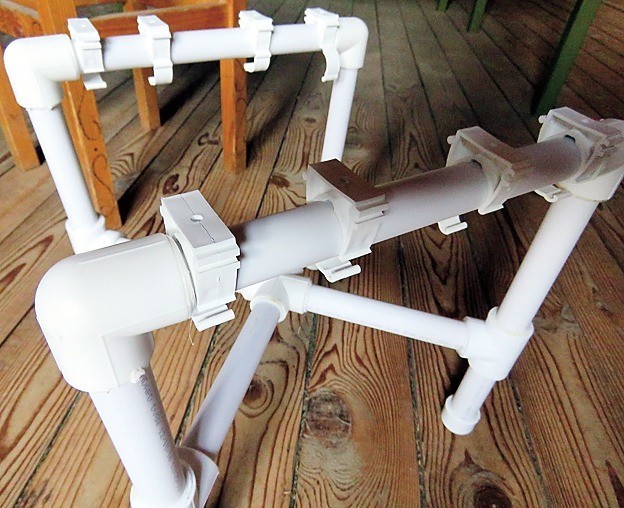

У меня осталась неиспользованная труба меньшего диаметра, 25 мм. К ней был докуплен комплект фитингов и фиксаторы для труб.

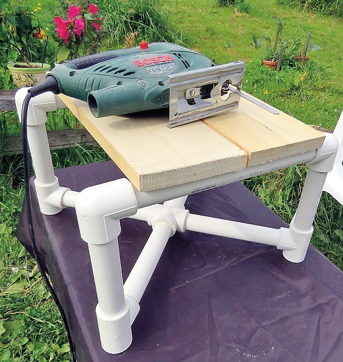

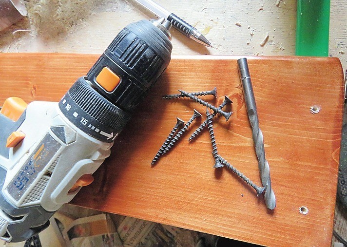

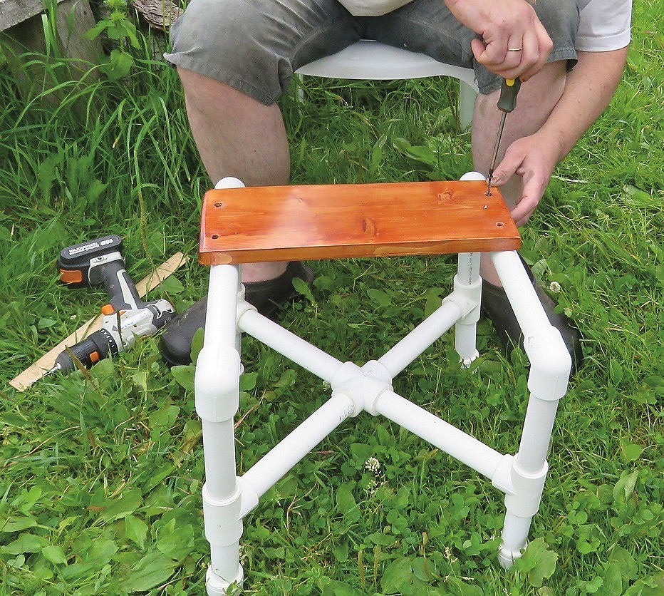

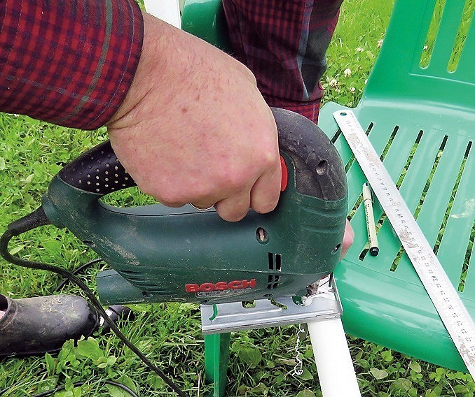

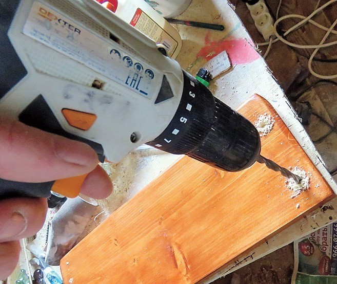

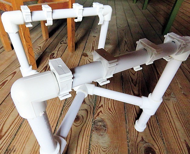

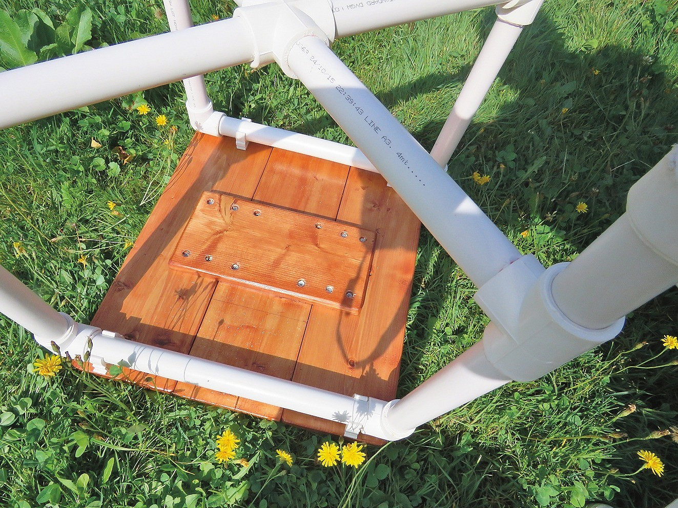

Отверстия в сиденье резали глаз. В третьей версии табуретки сиденье будет съёмным. К каркасу оно будет крепиться на фиксаторах.

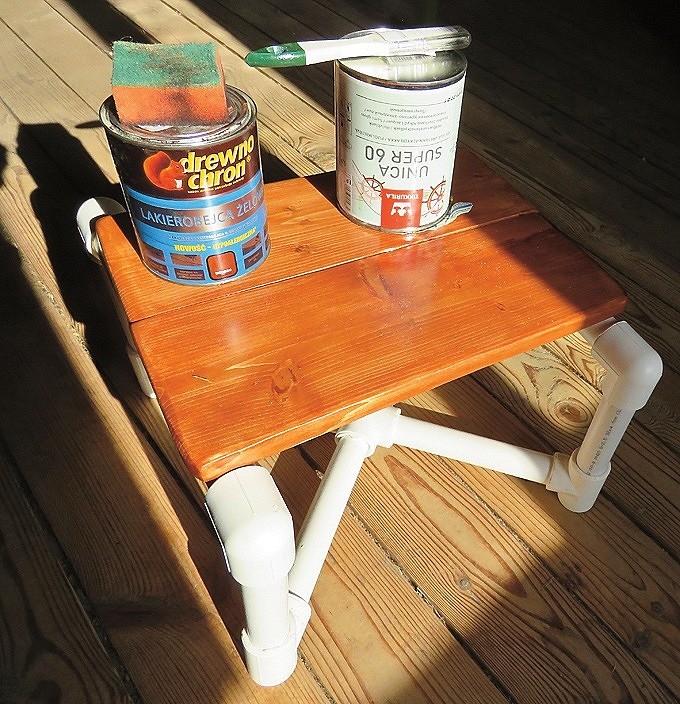

Крышку столика сделал съёмной на 4 фиксаторах. Добавил ещё одну доску, снизу доски стянуты накладкой из той же доски.
В итоге получился симпатичный садовый гарнитур.

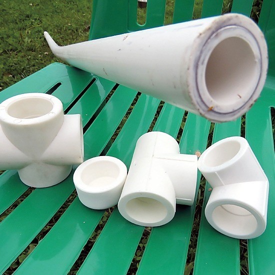

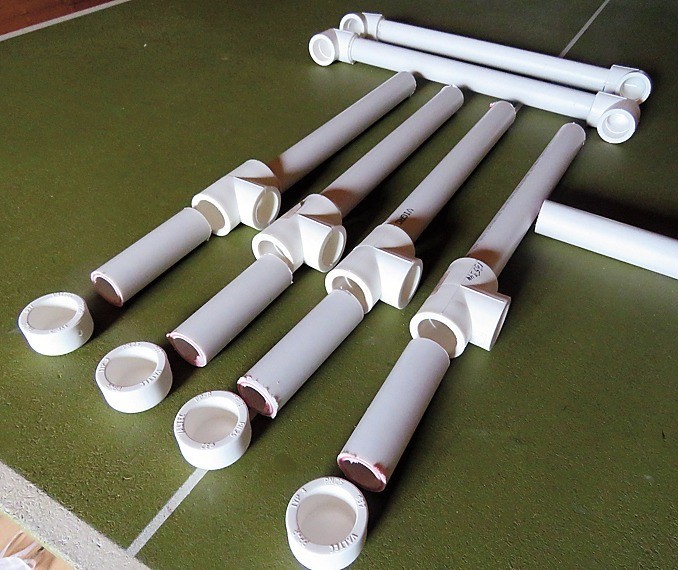

  • Труба полипропиленовая армированная алюминием, d 32 мм, 2 м ―148,00 руб.
  • Труба d 32 мм L 2 м, полипропилен ― 69,00 руб.
  • Фиксатор для металлопластиковых труб, 32 мм, 10 шт. ― 35,00 руб.
  • Колено с уклоном на 90 градусов, 32 мм, полипропилен ― 8,30 руб.
  • Тройник, 32 х 32 х 32 мм, полипропилен ― 24,00 руб.
  • Заглушка, 32 мм, полипропилен ― 16,00 руб.
  • Крестовина, 32 мм, полипропилен ― 50,00 руб.
