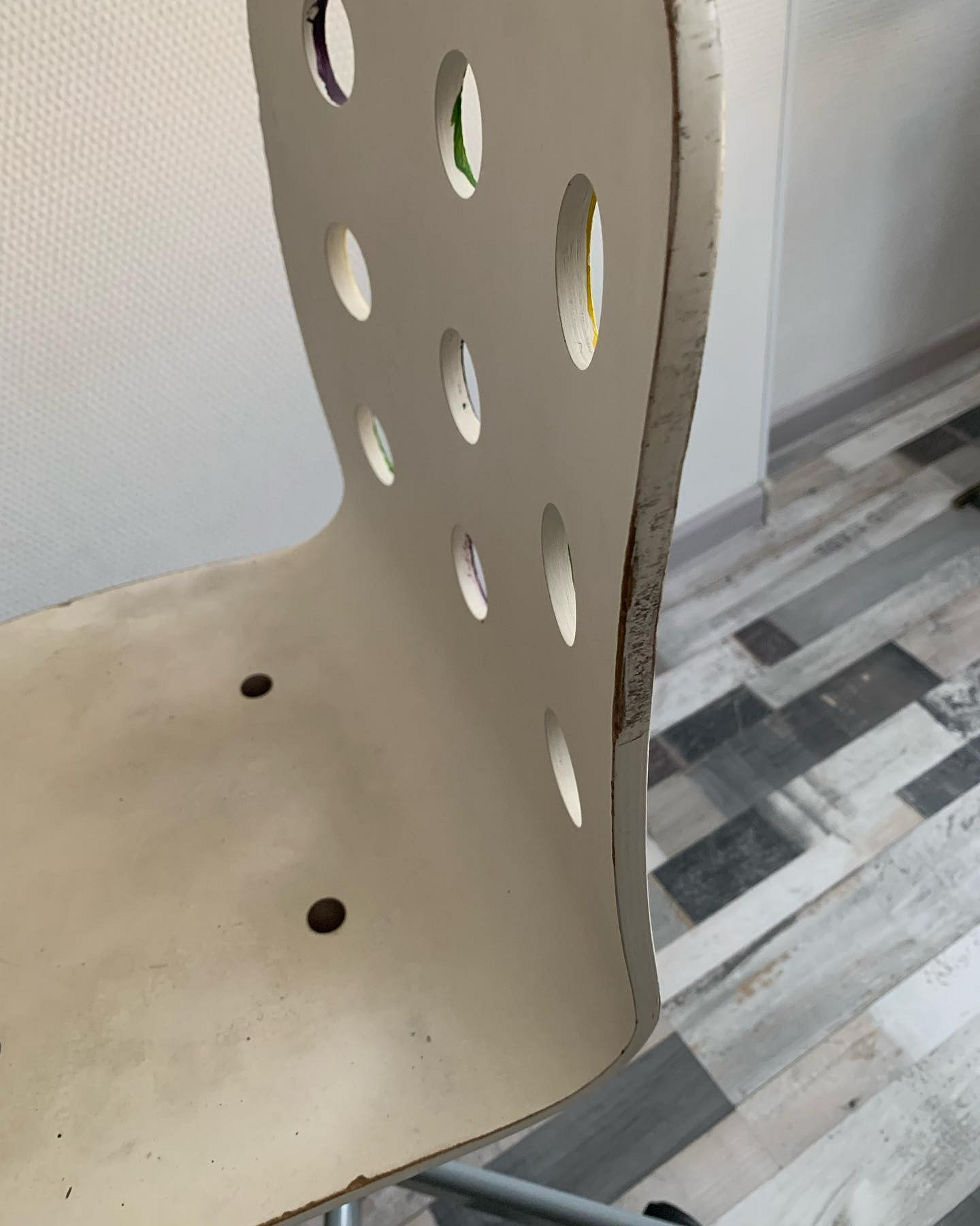

3 Перекраска
Это самый быстрый способ преображения стула — и он больше всего подходит для мебели из ДСП, ЛДС и МДФ. Никаких подготовительных работ — только вымыть, высушить и обезжирить поверхность с помощью спирта, обезжиривателя и т. д. После этого можно покрасить стул так, как вам нравится.

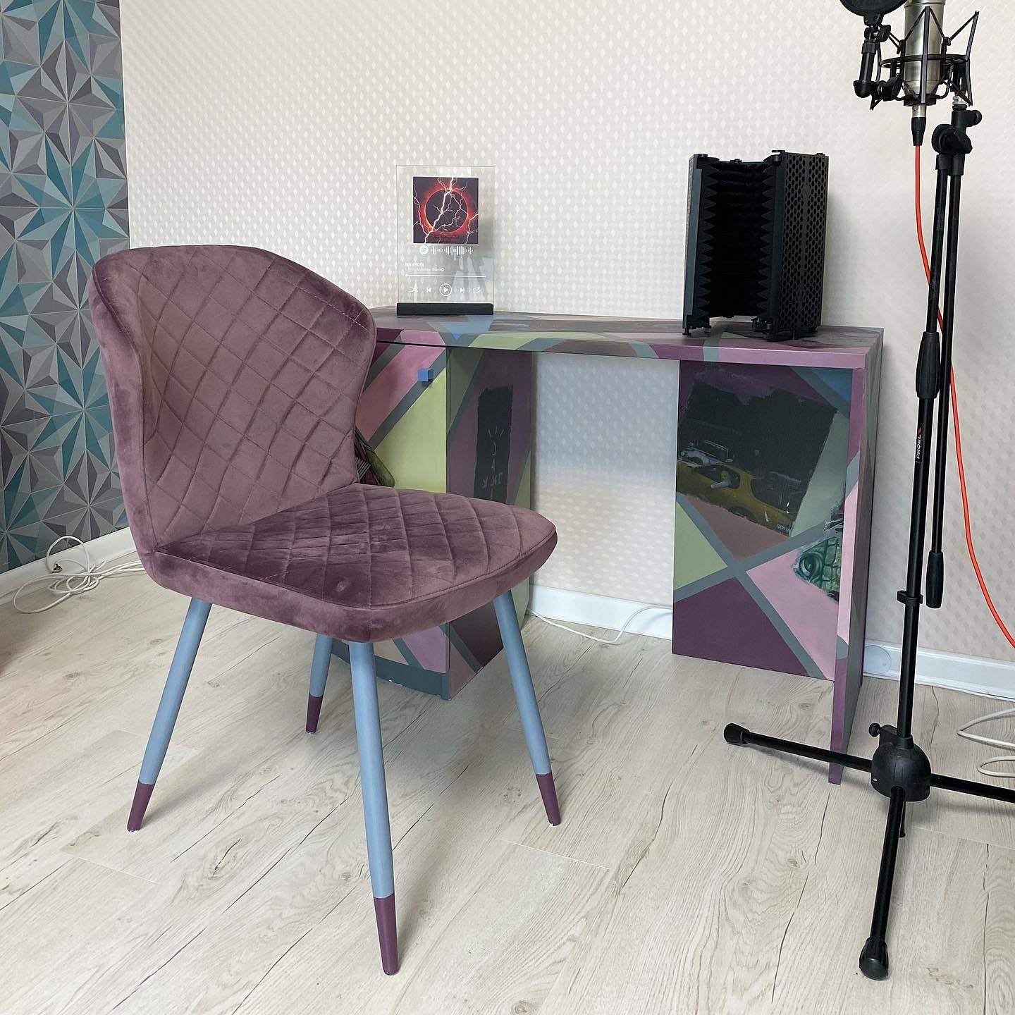

4 Перекраска ножек
Еще один простой способ преображения для стула в неплохом состоянии — частичная покраска. Например, ножек. Для этого нужно сделать все то же самое, что в предыдущем пункте: помыть, высушить, обезжирить и красим в цвет, который вы выбрали.

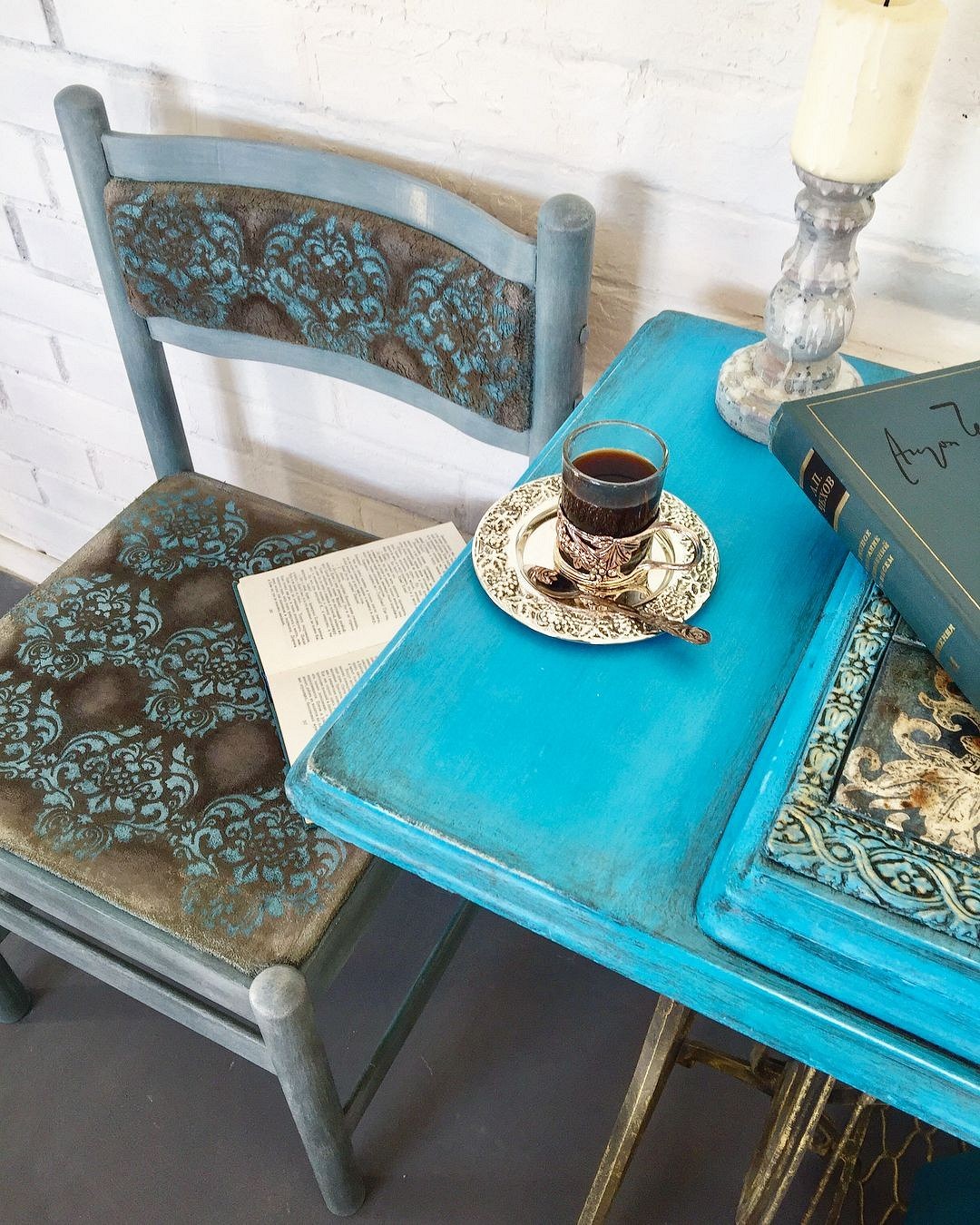

5 Перекраска с трафаретом
Перекрасить можно не только дерево или другие материалы каркаса, но и обивку, чтобы получилась мебель в технике состаривания или кракелюра. Для этого нужно ошкурить каркас и заново окрасить в один слой. Затем наложить трафареты на сиденье и спинку и покрыть жидким воском те места, которые красить не собираетесь. Далее по трафарету на велюр нанести и закрепить краску, каркас — также покрыть жидким воском с помощью кисти. Для этого подойдет интерьерный воск.

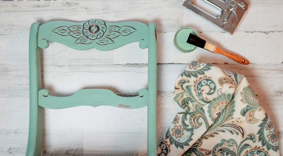

6 Восстановление эмалью
Этот способ подходит для реставрации стульев с резными элементами или когда необходимо максимально восстановить узор. Нужно ошкурить те места, которые возможно. Части с резьбой вымыть и обезжирить, нанести плотное покрытие — в данном случает темную эмаль для восстановления. В местах сколов и повреждений лучше сделать слой эмали чуть толще.

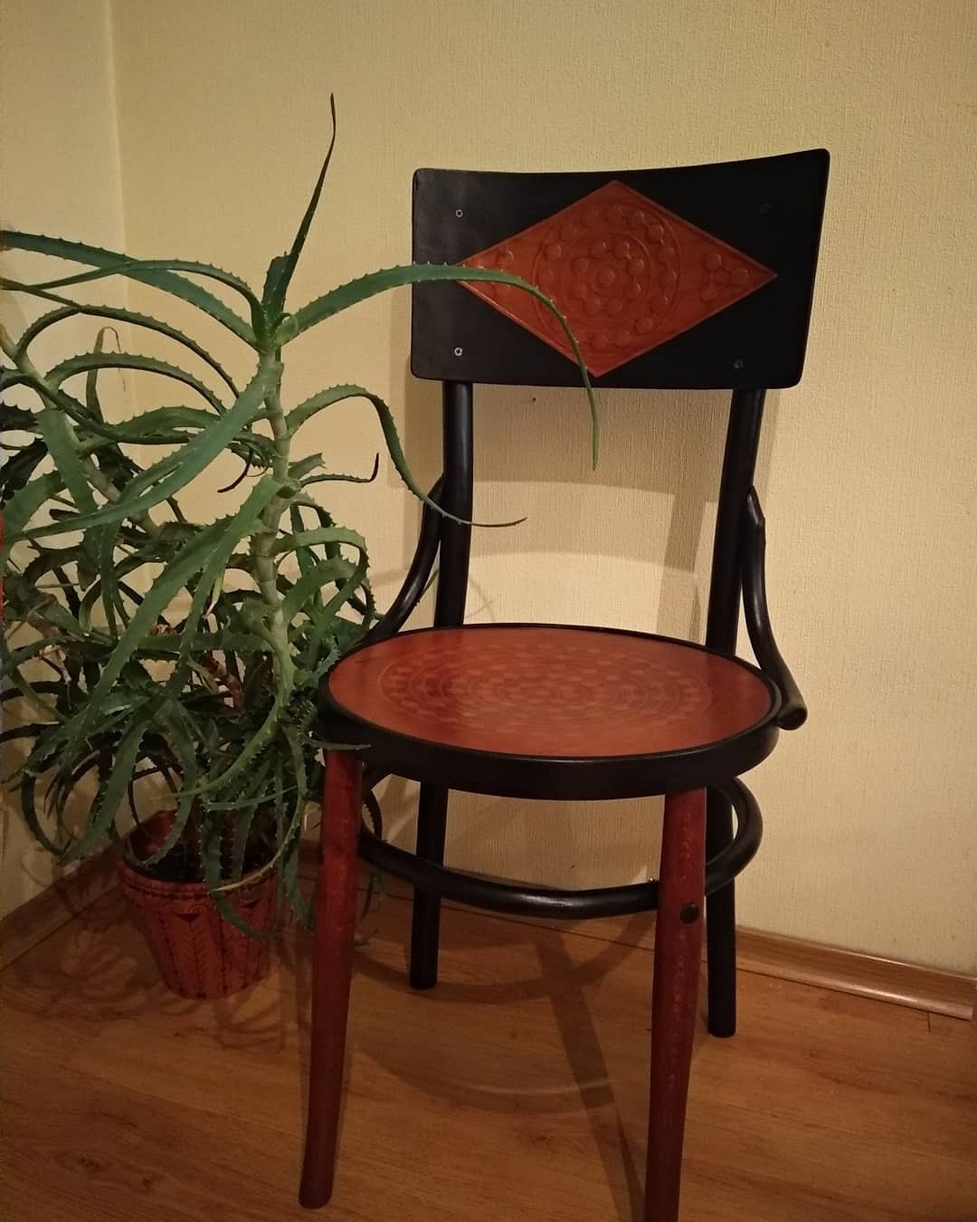

7 Декупаж
Если вы любите творчество, попробуйте дополнить обычную перекраску декупажем. Для этого нужно снять старую обивку и лак, ошкурить изделие. Затем — покрасить. На сиденье приклеить аппликацию для декупажа, на спинку — по желанию — нанести акцентный узор. В конце желательно покрыть стул лаком полностью.
