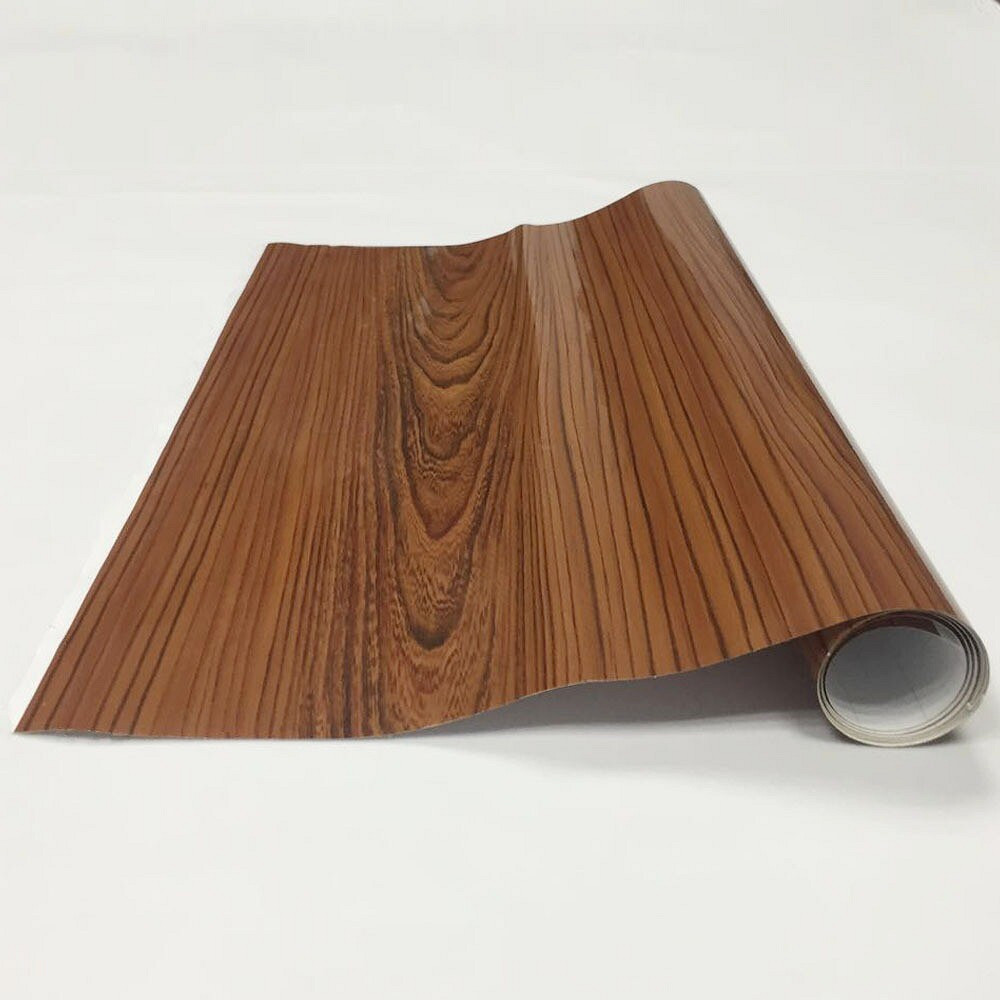

Самоклеящаяся пленка, пожалуй, самый бюджетный и легкий способ обновить гарнитур. Пленка бывает матовой, глянцевой, разных цветов и фактур. С этим материалом хорошо работать, если ваша кухонная мебель изготовлена из ДСП или МДФ. Сделать редизайн несложно.
Процесс обновления с помощью пленки
- Измерьте поверхности. Замеры нужно сделать не только лицевой стороны, но и толщины — это необходимо, чтобы правильно рассчитать количество наклеиваемой на торцы пленки. На всякий случай оставьте 2 сантиметра запаса.
- С внутренней стороны пленки есть защитный слой. Его нужно отклеить с одной стороны.
- Приклейте пленку к фасаду. Используя резиновый шпатель, выгоните изнутри все пузырьки воздуха, чтобы поверхность была ровной. Если некоторые пузырьки выгнать не удалось, их можно проколоть иглой.
- Таким образом постепенно отклейте весь защитный слой и соедините пленку с фасадом.
- Если аккуратно соединить не получилось, отклейте пленку и соедините ее заново. Это можно сделать не больше 2 раз, иначе она не приклеится плотно к мебели.
