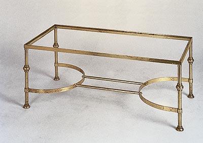

Чтобы сделать столик центром гостиной, существует несколько способов. Ткани всех цветов, краска и даже семейные фотографии совершат чудо. Мы подробно расскажем, как это претворить в жизнь. Обитый рафией
Хитрые превращенияХитрые превращенияМеталлический столик обновляется с помощью обитой рафией (ткань из волокна пальмы рафия) столешницы и краски.
1.Отполируйте каркас столика, положите два слоя густой охристо-оранжевой краски. Вырежьте столешницу из ДСП толщиной 2см и такого же размера кусок резины толщиной 0,5см; нанести клей на столешницу и приклейте резину. Отрежьте кусок рафии по размеру столешницы плюс 3-4 см с каждой стороны и, хорошо натянув его, закрепите с нижней стороны.
2. Нанесите на рафию рисунок карандашом и раскрасьте тонкой кистью. Самые неопытные могут воспользоваться трафаретом.

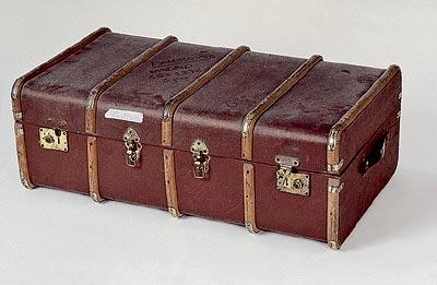

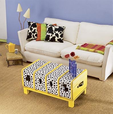

Необычный экстерьер
Хитрые превращенияХитрые превращенияСтаринный дорожный чемодан превращается в практичный столик для гостиной с раскраской далматинца.
1.Вырежьте доску по размерам баула. Это будет основанием, к которому крепятся ножки из деревянных брусков длиной 15см. Протрите чемодан тряпкой, смоченной в бензине. Покройте двумя слоями желтой краски основание, торцевые части и деревянные обтяжки, предусмотрительно заклеив специальной лентой пространство между ними и ручки, чтобы не испачкать. Затем нанесите два слоя белой краски на остальную часть чемодана, прикрыв покрашенное в желтый цвет.
2.Когда чемодан высохнет, раскрасьте его черными пятнами разной формы, затем тем же цветом ручки и замки. Соединив «столешницу» c основанием, получите столик оригинальной раскраски.

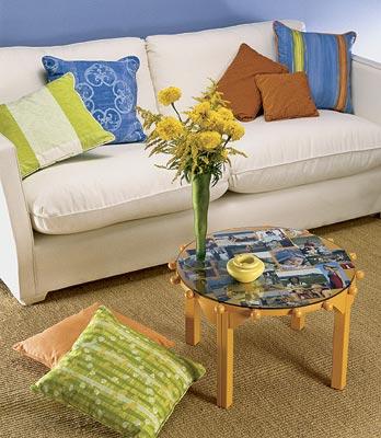

Сохранить образ
Хитрые превращенияХитрые превращенияМы вернули к жизни старый столик с помощью краски, деревянных декоративных шаров, стекла и нескольких семейных фотографий.
1. Снимите старый лак с помощью растворителя и отполируйте поверхность наждачной бумагой N0. Приклейте деревянные украшения по периметру с внешней стороны на одинаковом расстоянии друг от друга; положите два слоя оранжевой краски и дайте хорошо высохнуть.
2. Выберите самые забавные фотографии и, разложив их на столике, создайте коллаж. Наконец, положите вырезанное по форме столика стекло, которое защитит фотографии, и им можно пользоваться.

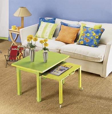

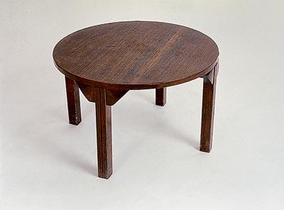

Два в одном
Хитрые превращенияХитрые превращенияГлавное действующее лицо этого превращения- краска. Кухонный стол стал удобным столиком для гостиной, причем к нему добавился другой, на колесиках, убирающийся вниз.
1. Укоротите ножки стола, чтобы его высота была 50см, пропитайте морилкой и отполируйте. Для маленького столика нарежьте четыре рейки по 35см для ножек и привинтите их к столешнице из ДСП; затем прикрепите к каждой ножке по колесику, а сбоку приклейте ручку.
2. Покрасьте столики в желтый цвет и дайте высохнуть, затем положите слой зеленой краски на большой столик. Отполируйте воском с добавлением нескольких капель расплавленного битума.
