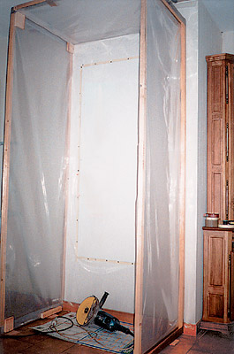

Для защиты помещения от пыли место установки шкафа ограждается полиэтиленовой пленкой, натянутой на каркас из деревянных реек

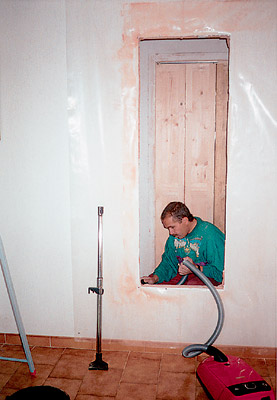

Выпиливание проема осуществляется "болгаркой" с алмазным кругом. Периодически необходимо убирать пыль с помощью пылесоса

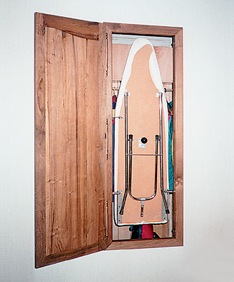

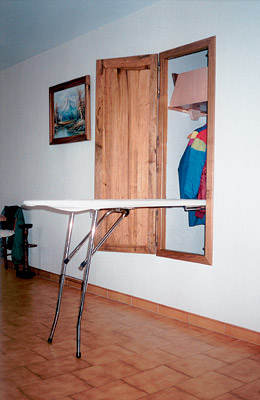

Гладильная доска крепится в стенном шкафу с помощью шарниров, установленных на каркасе. При раскладывании доски опорная ножка откидывается и фиксируется

Основная проблема заключается в том, что работу необходимо выполнять очень аккуратно, чтобы не испортить наклеенные на стену обои. Чтобы сделать проем в перегородке, воспользуйтесь "болгаркой" с алмазным кругом диаметром 230
Для того чтобы защитить обои от грязи, на стене предварительно делается разметка в виде прямоугольника, по которой затем крепится полиэтиленовая пленка.
Около будущего углубления сооружается «кабина» из полиэтиленовой пленки, чтобы пыль не разлеталась по всей комнате. Пленка натягивается на рамки соответствующих размеров.
При вырезании проема необходимо использовать респиратор и защитные очки. Кроме того, рекомендуем время от времени удалять из кабины пыль с помощью моющего пылесоса.

У стандартной гладильной доски снимается одна ножка; оставшаяся будет служить опорой при откидывании.
Для того чтобы доска могла складываться и откидываться, с обратной стороны по отношению к рабочей поверхности крепятся друг напротив друга два уголка в том месте, где была вторая ножка. В

При открывании дверки гладильная доска не раскладывается сама по себе. Необходимо повернуть ее на шарнирах, откинуть ножку и установить на пол. Перед закрытием дверки доску следует закрепить в шкафу в вертикальном положении с помощью крючка.
