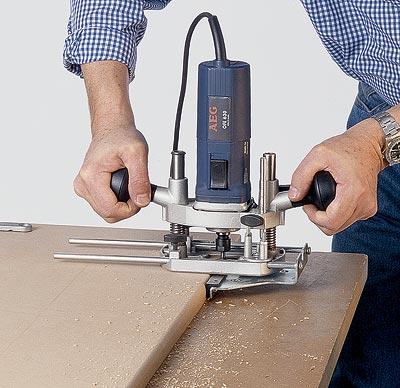

Блоки. Использование фрезерной машинки (фрезера) для вырезания пазов значительно упростит сборку блоков. Плоские шипы можно заменить штифтами диаметром 8мм, предварительно просверлив дрелью отверстия под них.

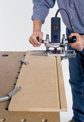

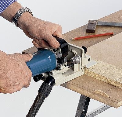

С помощью фрезера прорежьте в ребрах панелей и распорок (поперечин) пазы для плоских шипов, скрепляющих детали блоков. Двух с каждой стороны будет вполне достаточно.
Двуспальная кровать со встроенными ящиками

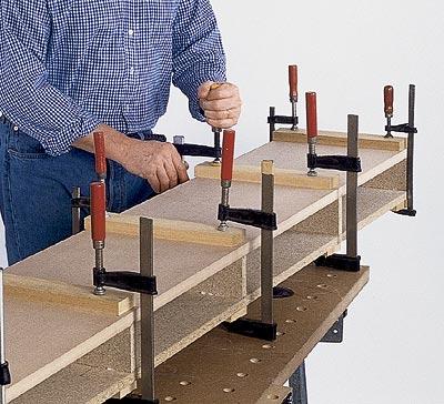

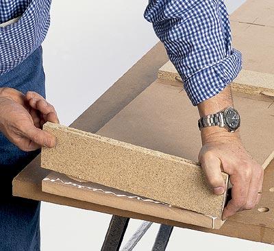

Хорошо промажьте клеем пазы и одно ребро распорки (поперечины). Из-за влаги шипы немного расширятся и будут плотно закреплены в пазах.
Для соединения сразу нескольких деталей используйте виниловый клей. Быстросохнущий в этом случае не очень подходит, так как вы можете не успеть установить все струбцины.

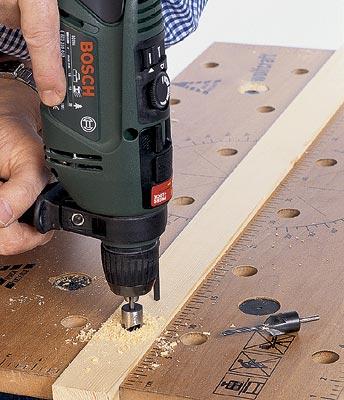

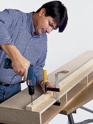

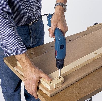

Пока конструкция сохнет, отрежьте несущие бруски под матрац, а также короткие бруски-упоры. Просверлите и раззенкуйте отверстия под шурупы.
Точно разметьте места крепления несущих брусков на блоках и изголовье, после чего промажьте их клеем, зажмите струбцинами и прикрутите шурупами.

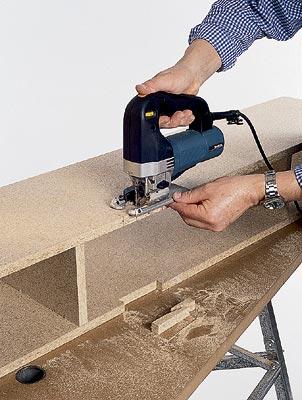

Посредине верхней кромки обеих панелей центрального блока разметьте, а затем электрическим лобзиком сделайте вырез 10022мм- в него будет входить центральная поперечная планка.

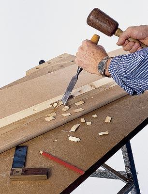

Такие же вырезы для установки центральной поперечной планки сделайте стамеской и киянкой (резиновым молотком) в несущих брусках для матраца, укрепленных на панели изголовья и спинке кровати.

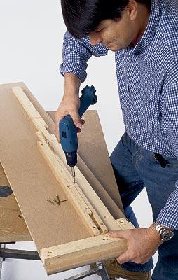

Направляющие выдвижных ящиков закрепите на подкладных брусках сечением 2747мм, которые размещаются на изголовье и панели спинки кровати. Расстояние между направляющими проще всего отмерить, вложив между ними один из брусков, прикручиваемых в дальнейшем к боковым стенкам ящиков.

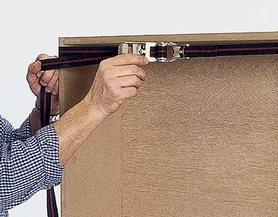

Специальные стягивающие ремни значительно облегчат сборку ящиков. Пока клей сохнет, прикрутите по углам днища роликовые колесики. Следите за тем, чтобы они были ориентированы в нужную сторону.

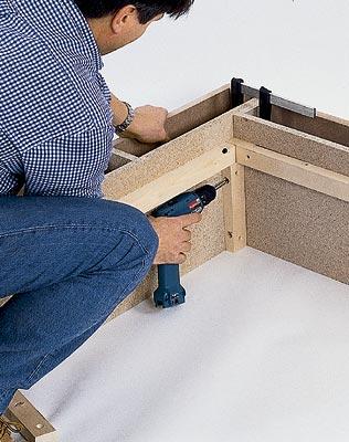

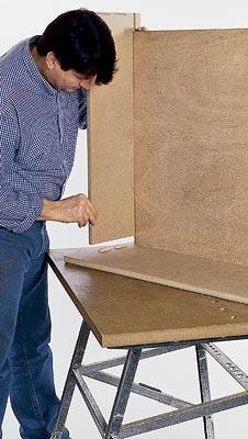

Общую сборку начните со скрепления между собой бокового и заднего блоков кровати. Эти элементы соединяются шурупами через опорный брусок блока спинки. Предварительно два соединяемых элемента фиксируются небольшой струбциной.
Чтобы лучше укрепить конструкцию, просверлите в стенках два отверстия диаметром 9мм, вставьте в них два болта М850мм, наденьте шайбы и затем закрутите барашковые гайки.

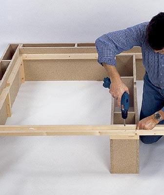

Таким же образом соедините боковой блок с изголовьем. Для крепления центрального, своим торцом примыкающего к двум опорным брускам бокового блока, используйте болты длиной 80мм. Затем установите передние поперечные планки.

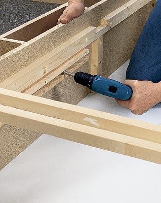

На боковых стенках ящиков крепятся бруски сечением 1313мм. Они легко скользят между двумя направляющими такой же толщины, установленными на соответствующей высоте на панелях обоих блоков. Направляющие, расположенные на панели изголовья кровати и спинке, прикручиваются вначале к подкладным брускам сечением 4727мм, а затем как одно целое этот узел привинчивается шурупами к панели изголовья и спинке. Врезультате направляющий паз не перекрывается опорными брусками.
