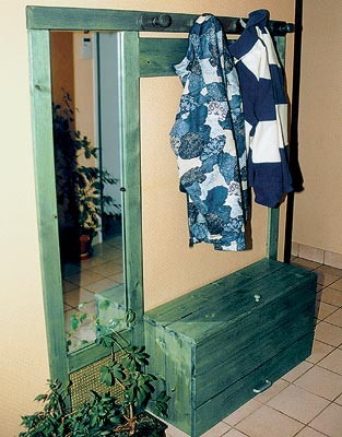

В маленькой прихожей иногда очень нужна простая и легкая конструкция, чтобы раздеться, не тратя много времени. Наш быстрый гардероб представляет собой раму с крючками для одежды, большим зеркалом и шкафчиком для обуви. Такая вешалка будет полезна не только в квартире, она вполне уместна и в прихожей частного дома. Ее легко сделать, имея небольшой набор инструментов

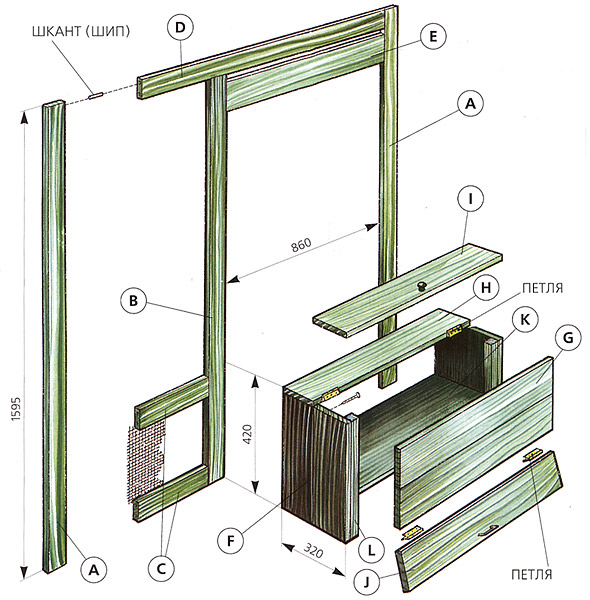

Рама выполнена из досок, расположенных в одной плоскости, и состоит из трех вертикальных стоек- двух внешнихA и одной внутреннейB, двух нижних распорокC, одной более широкой верхней распоркиЕ и стяжкиD, соединяющей три вертикальные стойки сверху. Все перечисленные элементы соединены между собой шкантами- по два на каждое место крепления. Предварительная сборка (без клея) позволит проверить горизонтальность положения распорок и стяжки и произвести необходимую корректировку.
Во избежание перекоса и принимая во внимание размеры рамы, в процессе окончательной сборки ее надо стянуть струбцинами, положив на плоскую поверхность.

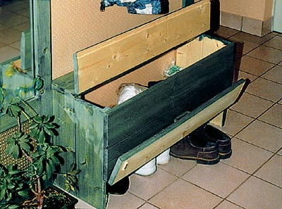

ШКАФЧИК. Его неподвижные части выполнены из дерева и представляют собой две боковые стенкиF и две панели- переднююG и верхнююH. Эти детали соединяются при помощи клея и шурупов и укрепляются спереди двумя брусками квадратного сечения.
Полка K, изготовленная из ламинированной ДСП, лежит на полкодержателях и делит шкафчик на два отделения.
Верхнее отделение шкафчика и ящик для обуви снабжены створками I и J, откидывающимися на шарнирных петлях. На верхней створке- ручка-защелка, а на нижней- ручка-скобка и магнитная защелка.
Длина шкафчика рассчитана таким образом, чтобы он помещался между внешней стойкойA и внутреннейB, к которым крепятся шурупами его стенкиF. Ящик будет прислонен к стене, поэтому задняя стенка не нужна.
ЗАВЕРШАЮЩАЯ ОТДЕЛКА. После окончательной сборки следует тщательная шлифовка и окраска всех поверхностей. Мы использовали специальную краску, которая проявляет прожилки на дереве. Но, разумеется, вешалку можно отделать и другим составом (лак, олифа, глазурь).
Зеркало нужного размера крепится специальными крючками, привернутыми шурупами к тыльной стороне рамы. Под зеркалом размещается плетеная деревянная декоративная панель. Крючки для одежды и другую фурнитуру вы можете выбрать и купить по своему вкусу.
