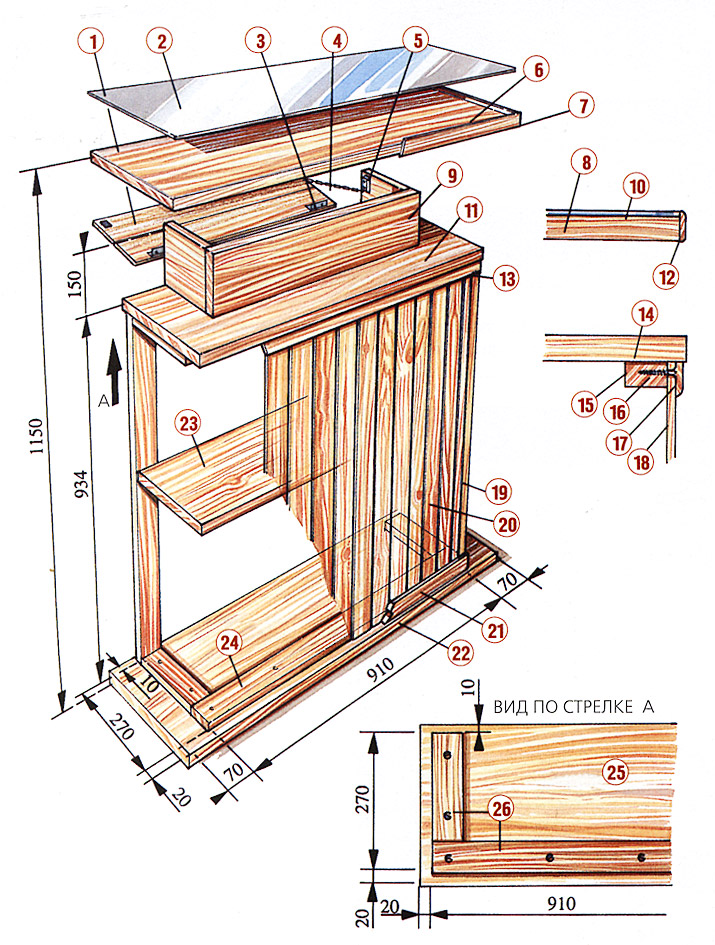

Деревянная конструкция в виде небольшого буфета с зеркальной столешницей. Внешняя сторона обшита декоративными рейками.
По своей конструкции стойка для бара довольно проста. Она представляет собой небольшой буфет с одной закрывающейся секцией и промежуточной полкой.
В столешницу встроено зеркало, а с внешней стороны стойка обшита декоративными рейками типа вагонки (для нашей стойки потребовалась 21рейка длиной 912мм).
  1. дверца;
  2. зеркало;
  3. петля;
  4. цепочка;
  5. магнитная защелка;
  6. столешница;
  7. окантовочная рейка столешницы;
  8. столешница;
  9. закрывающаяся секция;
  10. зеркало;
  11. верхняя панель;
  12. окантовочная рейка;
  13. соединительная планка;
  14. обратная сторона верхней панели;
  15. брусок;
  16. шуруп;
  17. соединительная планка;
  18. декоративная рейка обшивки;
  19. уголковая декоративная рейка;
  20. декоративная рейка обшивки толщиной 10мм;
  21. плинтус;
  22. основание;
  23. промежуточная полка;
  24. брусок.
  25. ВИД ПО СТРЕЛКЕ А
  26. обратная сторона верхней панели;
  27. бруски (pаспорки).

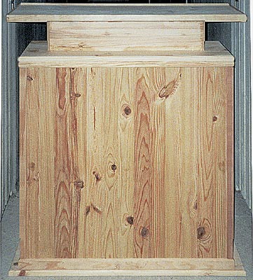

На основание и обратную сторону верхней панели установите бруски (распорки), к которым в дальнейшем будут крепиться декоративные рейки обшивки. Предварительно нанесите разметку карандашом, используя металлическую линейку и угольник.

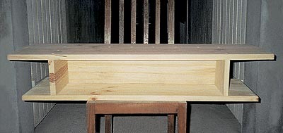

Склейте и закрепите шурупами 440мм три стенки закрывающейся секции, проконтролировав, чтобы в местах стыков были прямые углы. После того как клей высохнет, установите столешницу и верхнюю панель, также воспользовавшись клеем и шурупами. При этом закрывающаяся секция должна располагаться строго посередине столешницы.

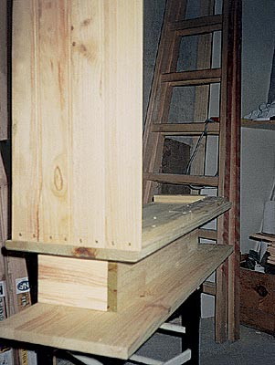

Разметьте и просверлите отверстия для установки реек обшивки. Опрокиньте изделие столешницей вниз и закрепите рейки на брусках верхней панели (по четыре на боковые стороны и тринадцать на лицевую). Не забудьте обрезать электролобзиком выступающие части планок, особенно в угловых соединениях. Затем установите основание с брусками (распорками) и прикрепите к ним шурупами декоративные рейки обшивки.

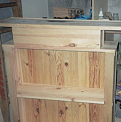

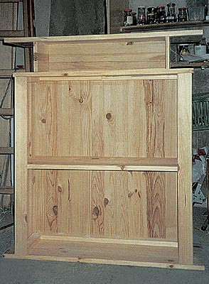

Для придания жесткости конструкции с помощью шурупов и клея закрепите две стойки по краям бара и полку. Изготовьте дверцу. Для этого склейте две доски и прикрепите их шурупами к верхней панели. Воткрытом состоянии дверца удерживается цепочкой, а в закрытом- двумя магнитными защелками. Ручку установите после покраски изделия.

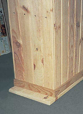

С помощью клея и гвоздей прикрепите соединительную планку к рейкам обшивки и к краям столешницы. После этого с помощью рубанка и наждачной бумаги слегка закруглите ее ребра. Таким же образом установите плинтус. Стыки на углах закройте уголковой рейкой, которая скроет также головки шурупов.

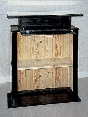

Отшлифуйте изделие и удалите опилки, затем нанесите на внешние поверхности слой специальной грунтовки для дерева. Желательно сделать это непосредственно перед покраской стойки, для которой использован черный лак. Внутренние стенки бара покройте бесцветным полиуретановым лаком (это облегчит уход).

Собирая закрывающуюся секцию стойки, проследите, чтобы все ребра досок (включая вертикальные боковые) лежали в одной плоскости.
Барная стойка
Cначала прикрепите декоративные рейки обшивки к брускам верхней панели, и только потом- коснованию.
Барная стойка
Начальную жесткость конструкции придают боковые стойки, а окончательную — обеспечивает основание.
Барная стойка
Плинтусом и соединительной планкой закройте головки шурупов. Особенно аккуратно выполните стыки планок на углах.
Барная стойка

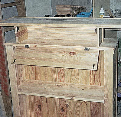

Установите петли, магнитные защелки и цепочку, которая удерживает дверцу в горизонтальном положении.
Барная стойка
При правильной сборке закрывающейся секции магнитные защелки легко удержат откидывающуюся дверцу в закрытом положении.
Барная стойка
Стойка готова к окончательной покраске и установке зеркала, предварительно вырезанного по размерам столешницы.
Барная стойка
Советуем на внутреннюю поверхность стойки нанести бесцветный лак, который защитит ее от случайно пролитой жидкости.
