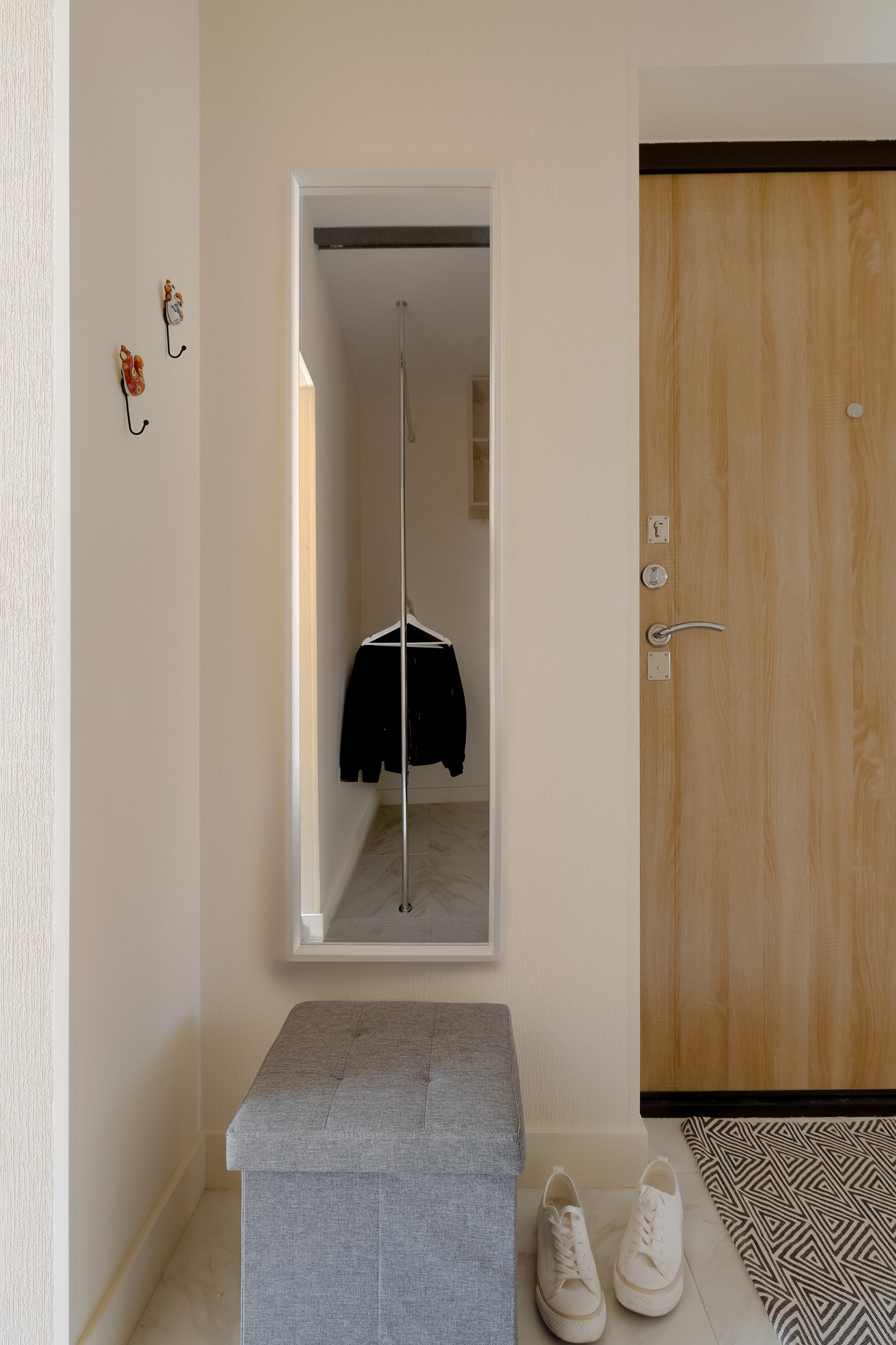

Однокомнатная квартира-распашонка не давала шанса распределить пространство иначе. Жилая комната и кухня выходили окнами на разные стороны, между ними располагались прихожая и cанузел. Дизайнер предложила разделить комнату на зоны сна и отдыха посредством светопрозрачной перегородки из стеклоблоков, большую нишу в прихожей (под гардеробную) оборудовать не только для хранения, но и для стирки вещей.

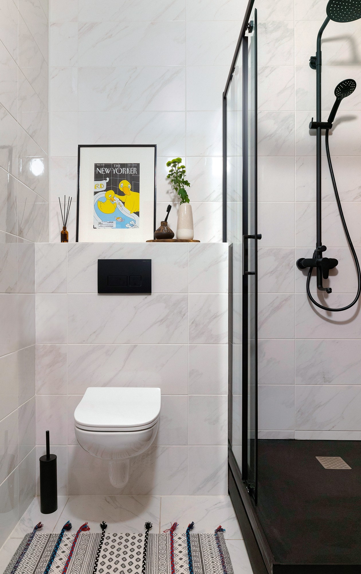

В небольшом санузле было решено заменить обычный унитаз на модель с инсталляцией, занимающей меньше места, вместо ванны обустроить душевую, а на освободившееся место перенести раковину и таким образом избежать тесноты.

Дизайнер проявила смекалку. Так, перестановка сантехники в санузле влекла за собой плиточные работы. Она не стала комбинировать отделку, а уточнила в управляющей компании бренд и артикул плитки, после чего докупила пару коробок, чего было достаточно для «косметики» после переноса коммуникаций. Пластиковые плинтусы заменили на полиуретановые, которые покрасили в цвет стен.

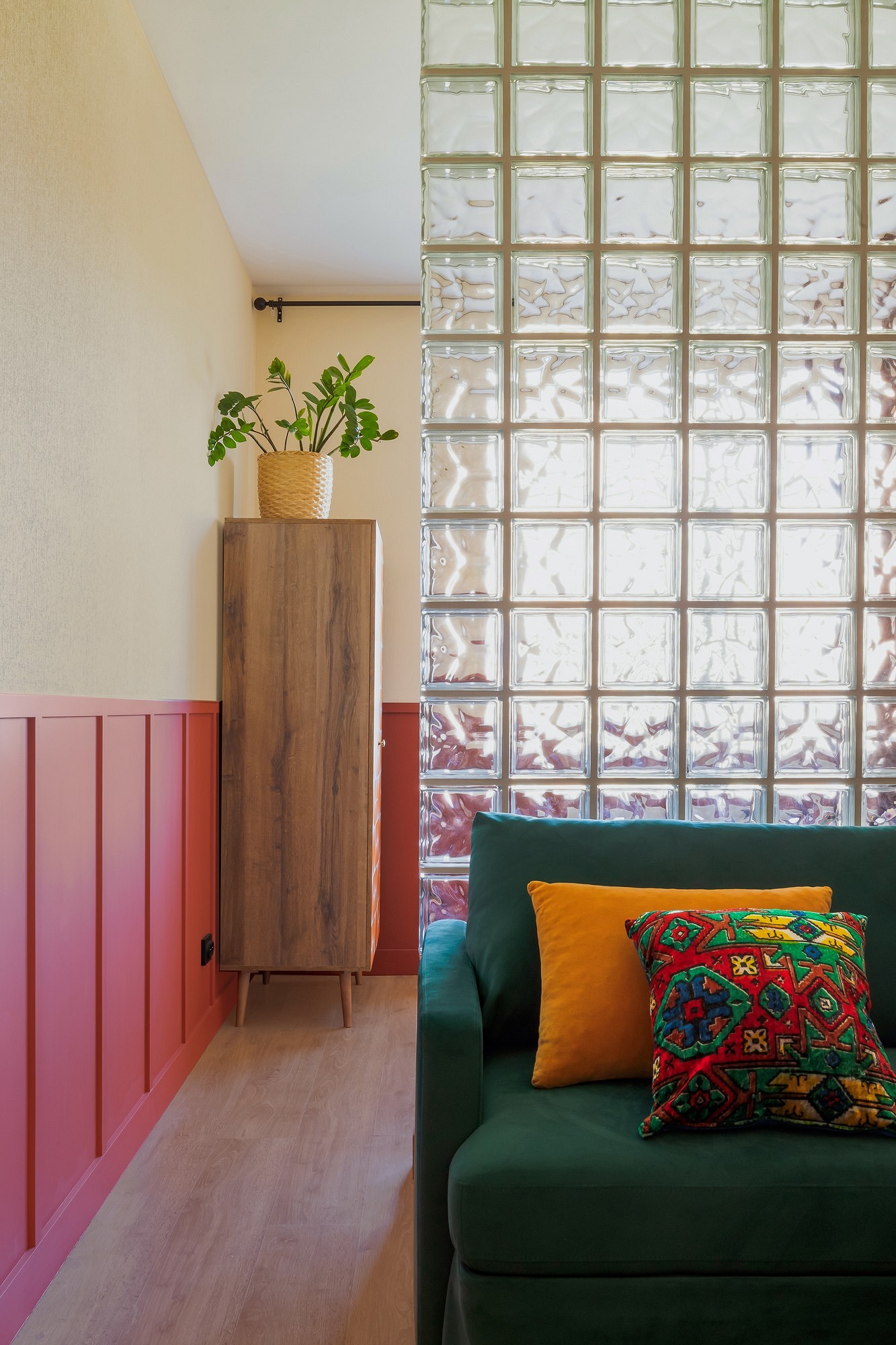

В жилой комнате перегородку из стеклоблоков возвели, используя каркас из ПВХ-профиля. Каркас собрали, жестко прикрепив к стене, полу и потолку, ячейки заполнили стеклоблоками, зафиксировав каждый элемент специальным клеем.

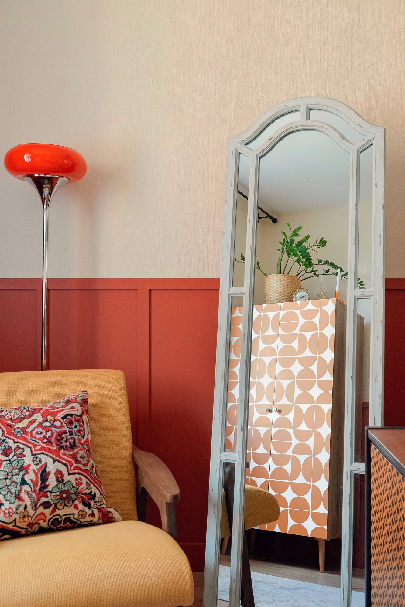

Дизайнер поступила следующим образом: оставила все, как было предусмотрено, поскольку это вписывалось в концепцию винтажного интерьера. Зональное освещение реализовали посредством напольных и настольных светильников. Ремонт после обустройства новой локации розеток (для удобства пользования) вылился... в цветовое деление стен. Поскольку монтировать электроустановочные изделия и при этом не повредить обои невозможно, внизу стены отделали молдингами и покрасили в другой цвет.

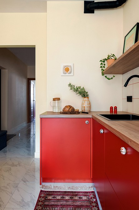

В оформлении кухни дизайнер реализовала прием колор-блок — крупных по размеру контрастных цветовых сочетаний. Гарнитур насыщенного красного оттенка преподносится на фоне желтых стен. Отсутствие навесных шкафов визуально добавляет пространства.
