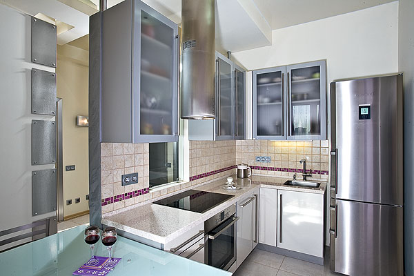

Укрощение хай-тека	Центральную часть квартиры занимает репрезентативная зона, состоящая из гостиной, кухни и прихожей Укрощение хай-тека	Несмотря на крохотную площадь, кухня оборудована набором бытовой техники, системами хранения и имеет большую рабочую поверхность Укрощение хай-тека	Удобная альтернатива

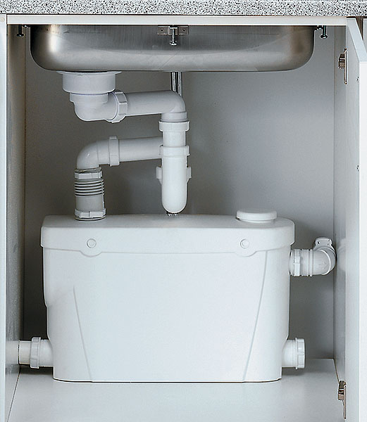

Пространство под кухонной мойкой занимает накопительная станция Sololift+C-3 (Grundfos, Дания). По заполнении резервуара стоками автоматически включается насос, перекачивающий их в канализационный стояк, расположенный в санузле. Специальный механизм измельчает твердые включения, поэтому водоотводная труба, замурованная в стяжку пола, имеет малое сечение Укрощение хай-тека	Детали хай-тека

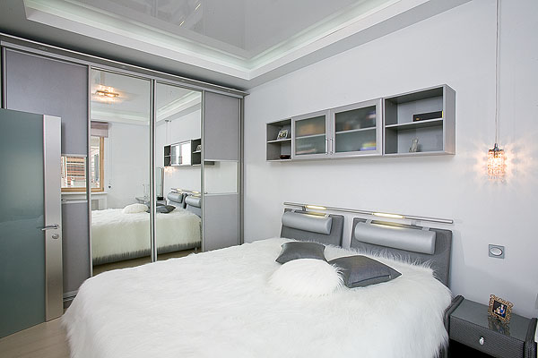

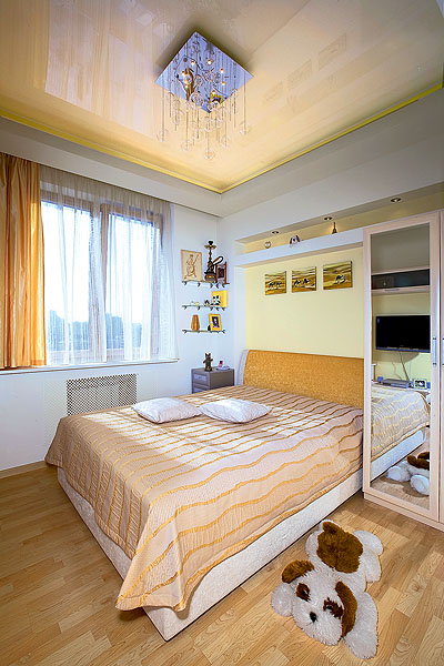

Оформляя интерьер в стиле хай-тек, архитектор применила как вполне традиционный материал- декоративную штукатурку цвета, имитирующего металлическое покрытие, так и непосредственно металл. Торец стены, разделяющей спальню и гостиную, обшили листами из нержавейки, которые заказали на заводе металлоконструкций. Кстене их прикрепили дюбелями. Подобный декор к тому же прагматичен: с таким обрамлением углы никогда не сотрутся и не потеряют вида Укрощение хай-тека	Для оформления своей спальни старшая сестра предпочла серый цвет. Холодные металлические, зеркальные и глянцевые поверхности уравновесили пушистым покрывалом и текстильной обшивкой тумбочки Укрощение хай-тека	Одним из требований владелиц было осуществление переустройства раздельного санузла. Его объединили и увеличили за счет прихожей. Врезультате получилась вместительная туалетная комната площадью 6м2Укрощение хай-тека	Вопреки общей стилистике младшая сестра пожелала оформить свое личное пространство в теплых песочных тонах. Но основная идея интерьера нашла отражение в глянцевых поверхностях натяжного потолка, полочках из стекла и зеркальных дверцах шкафа Укрощение хай-тека	Надежный карниз

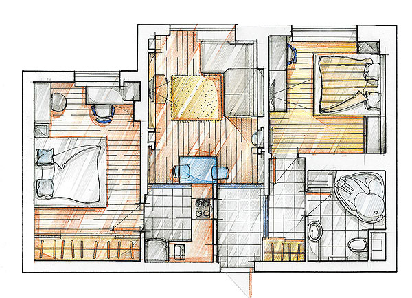

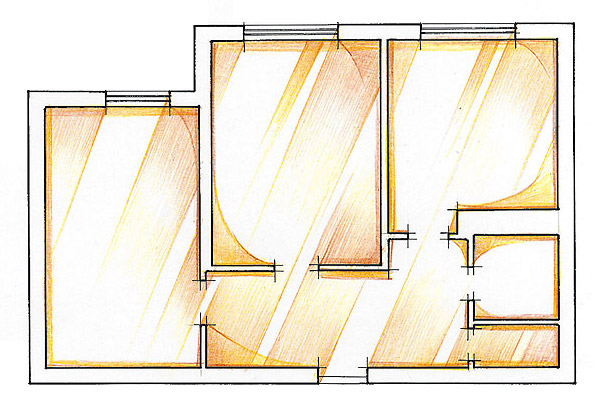

Вопреки общей стилистике младшая сестра пожелала оформить свое личное пространство в теплых песочных тонах. Но основная идея интерьера нашла отражение в глянцевых поверхностях натяжного потолка, полочках из стекла и зеркальных дверцах шкафа Укрощение хай-тека	План до ремонта Укрощение хай-тека	План после ремонта

Организовать удобное жизненное пространство, сделав из двухкомнатной квартиры общей площадью 59м2 полноценную трехкомнатную,- задача, решить которую под силу архитектору не просто талантливому, но и обладающему математическим складом ума. Размеры и конфигурацию всех функциональных зон пришлось тщательно просчитывать. Ухозяек имелся набор требований, которые необходимо было учесть при обустройстве их нового жилья. Каждая из девушек нуждалась в отдельной спальне, обе мечтали о просторной ванной комнате, и только кухня могла быть небольшого размера, так как сестры желали, чтобы столовую зону совместили с гостиной. Несмотря на сложность поставленной задачи, автор проекта сумела представить несколько различных вариантов перепланировки. Самым разумным оказался тот, в котором было предложено перенести кухню в зону прихожей (благо размеры последней позволяли это сделать), а площадь кухни использовать для обустройства третьей жилой комнаты. Таким образом, все "мокрые" зоны остались на своих местах, и согласовать перепланировку удалось без проблем. (Существующие нормы запрещают размещать "влажные" зоны- кухню, санузел- над жилыми помещениями соседей снизу.)

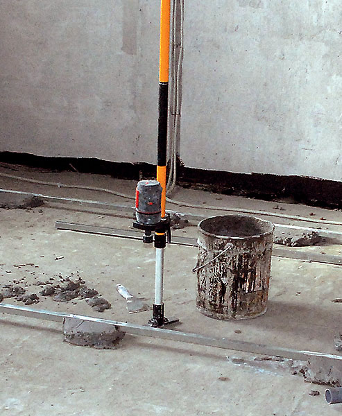

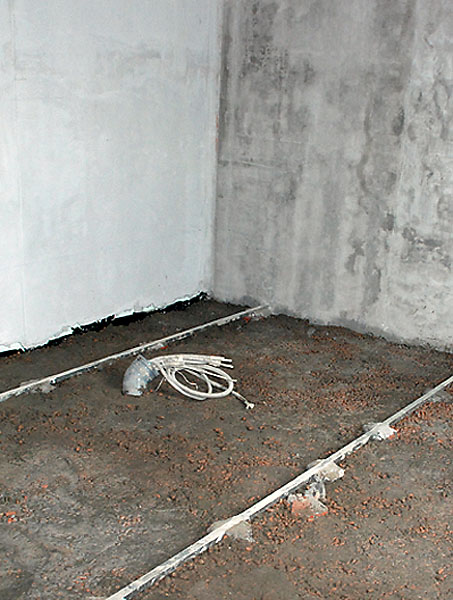

Перенос кухни потребовал подводки всех необходимых коммуникаций и устройства гидроизоляции пола. Чтобы обеспечить уклон трубы, отводящей стоки от мойки, сначала предполагали сделать подиум в прихожей высотой 15см. Но хозяйки отвергли это предложение, ссылаясь на неудобство. Поэтому пол подняли во всей квартире на 10см- установка накопительной станции позволила проложить коммуникации без уклона и обойтись без подиума. Уровень чистового пола во всех помещениях разметили по лазерному уровню(а). Массу стяжки уменьшили, добавив в цементный раствор керамзит(б).

Поклонницы всего самого ультрасовременного, сестры решили оборудовать в гостиной встроенный аппарат для подготовки горячей и холодной питьевой воды. Их выбор пал на пурифайер L7-R5LPM UV (Ecotronic, Корея)- кулер, подключаемый к сети городского водоснабжения и имеющий такой «космический» дизайн, что не каждый способен догадаться об истинном назначении этого предмета. Для подключения агрегата на начальных стадиях ремонта в водораспределительном коллекторе предусмотрели еще одну ветвь потребления; в гостиную от него проложили трубу, замуровав ее в стяжку пола.

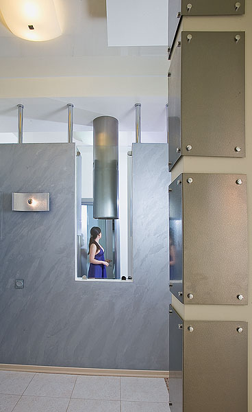

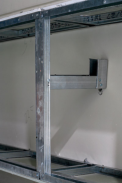

Любой хозяйке нужно в кухне окно, чтобы не возникало ощущения замкнутого пространства. Но поскольку в данном проекте кухню обустроили в зоне прихожей, архитектору пришлось сделать окно в необычном месте: оно появилось над плитой вместо "фартука"- самое настоящее, из закаленного стекла толщиной 10мм. Встенном проеме его держат специальные крепежные лапки. Теперь, готовя пищу, можно видеть все, что происходит в прихожей. Асо стороны прихожей и коридора перегородка не выглядит глухой и мрачной. Ктому же сквозь стекло благодаря цилиндрической форме кухонной вытяжки открывается весьма необычный вид. Перегородка, отделившая кухню от прихожей, выложена из пеноблоков толщиной 10см. Этот практичный материал позволяет без дополнительных усилий навесить кухонные полки и шкафчики, пробить штрабу для электропроводки, его можно с одной стороны облицевать керамической плиткой, а с другой- использовать в качестве покрытия декоративную штукатурку. Стойки, соединяющие перегородку с потолком, выполняют не только декоративную функцию- они служат дополнительным усилением. Сверху стойки закреплены на потолке и установлены враспор между перекрытием и перегородкой. Это придает всей конструкции дополнительную жесткость.

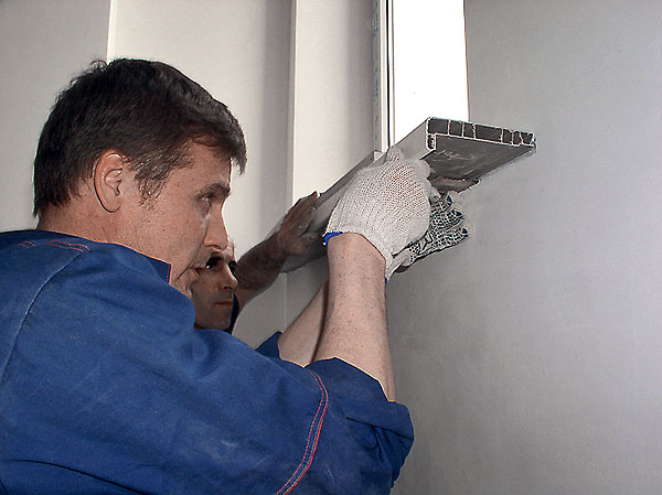

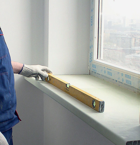

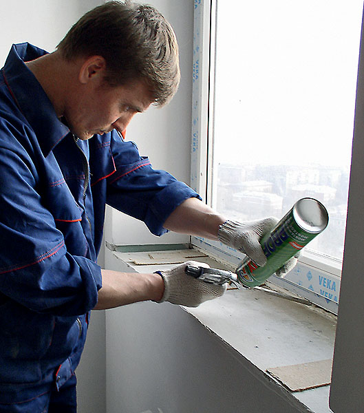

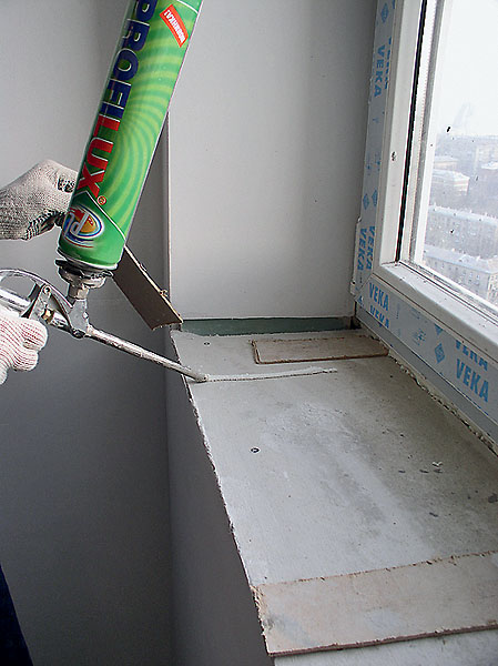

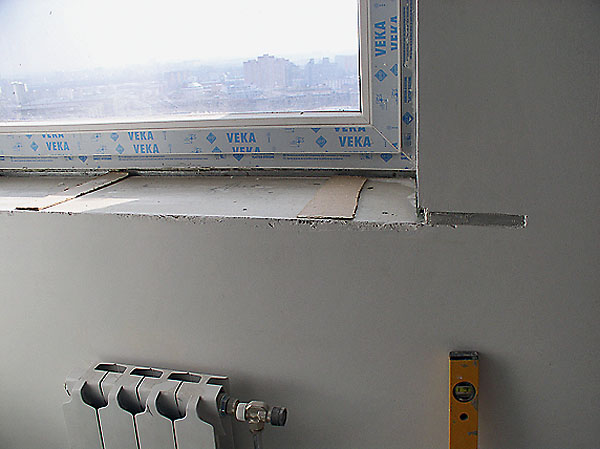

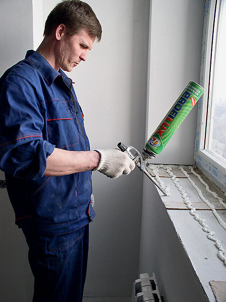

Пластиковые подоконники установили после того, как оштукатурили откосы и выровняли все стены. Чтобы обеспечить прочность крепления в местах торцевых стыков подоконника со стенами, в них проштрабили пазы глубиной 10-15мм(1). Полотно подоконника вырезали под размер из стандартной панели с учетом глубины пазов и прикрепили к подоконной части монтажной пеной Profilux (Нидерланды)(2). Вкачестве подложки использовали куски оргалита. Их также приклеили на "полосу" монтажной пены(3). Надежной клейкой основой для подоконника явились "полосы" монтажной пены(4). Когда торцы подоконника вошли в подготовленные для них пазы, выровняли положение полотна, подкладывая под него кусочки оргалита(5). Чтобы установить плоскость подоконника в горизонтальное положение, операцию контролировали с помощью уровня(6). Боковые заглушки посадили на силиконовый герметик Profilux(7).
Укрощение хай-тека	Фото 1 Укрощение хай-тека	Фото 2 Укрощение хай-тека	Фото 3
Укрощение хай-тека	Фото 4 Укрощение хай-тека	Фото 5 Укрощение хай-тека	Фото 6
