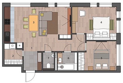

Потенциальный адресат перепланировки — большая, состоящая из четырёх человек семья (родители и сын с молодой супругой). Дизайнер предлагает условно поделить трёхкомнатную квартиру на две половины. Первая будет включать зоны и помещения общего пользования, вторая — приватные. Для этого в исходную планировку почти повсеместно внесут изменения.
Слева от входа организуют гардеробную с функцией хозяйственной комнаты с входом из прихожей. Стену между кухней и примыкающей к ней жилой комнатой демонтируют, благодаря чему появится внушительное по метражу пространство. Его почти полностью отдадут под устройство кухни-столовой-гостиной, а малую часть присоединят к угловой комнате — спальне молодой семьи.
Спальня молодой семьи
Претерпит изменения и коридор, а вслед за ним — и приватные комнаты. Так, за счёт переноса и возведения простенков зона рядом со спальнями будет немного расширена, вход в помещения упростится, а в приватных комнатах появятся или станут глубже имеющиеся ниши.
