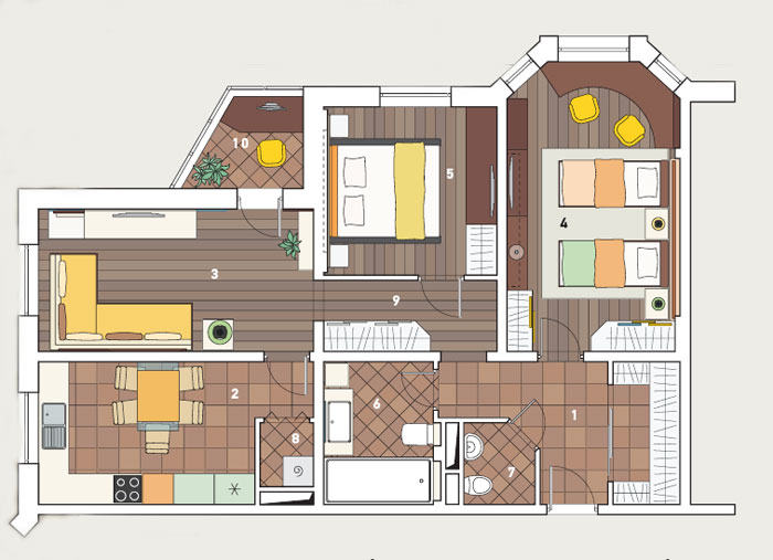

    Экспликация
    Три дизайн-проекта квартир в панельном доме серии И-79-99План до ремонта 1. Прихожая-коридор 10,7м2
    2. Кухня 12м2
    3. Гостиная 15,1м2
    4. Детская 18,9м2
    5. Спальня 9м2
    6. Ванная комната 6,4м2
    7. Гостевой санузел 1,9м2
    8. Постирочная 2,3м2
    9. Коридор 7м2
    10. Лоджия 3,6м2
    Три дизайн-проекта квартир в панельном доме серии И-79-99План после ремонта технические данные
    общая площадь 83,3м2
    высота потолков 2,65-2,80м

    Сильные стороны проекта:
  • расширение площади ванной и гостевого санузла
  • около кухни предусмотрена изолированная постирочная
  • большая протяженность кухонного фронта
  • использование натуральных материалов
  • организация кабинета на утепленной лоджии
  • кухня и гостиная удалены от детской
  • создание гардеробной в прихожей
  • оптимизация пространства входной зоны за счет скошенного угла гостевого санузла
  • большое количество шкафов
    Слабые стороны проекта:
  • устройство проема в несущей стене между гостиной и спальней потребует усиления его металлоконструкциями
  • существенное сокращение жилой площади
  • гостиная становится проходной комнатой
  • при входе в кухню взгляд сразу падает на постирочную
  • кровати детей расположены поперек комнаты, поэтому не остается свободного места для отдыха и игр
  • угловой диван в гостиной не позволяет подойти к окну
  • в кухне необходимо предусмотреть в рабочей столешнице решетку для циркуляции воздуха
