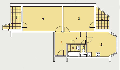

Двухкомнатная квартира
общей площадью 59,5м2
Три дизайн-проекта квартир
экспликация
1. Прихожая-холл .........7,4м2
2. Кухня ..........................13,1м2
3. Жилая комната .......14,8м2
4. Жилая комната .......18,9м2
5. Ванная комната ........2,9м2
6. Туалет ............................. 1м2
7. Коридор ......................1,4м2
8. Лоджия ........................4,7м2
9. Балкон .........................5,1м2

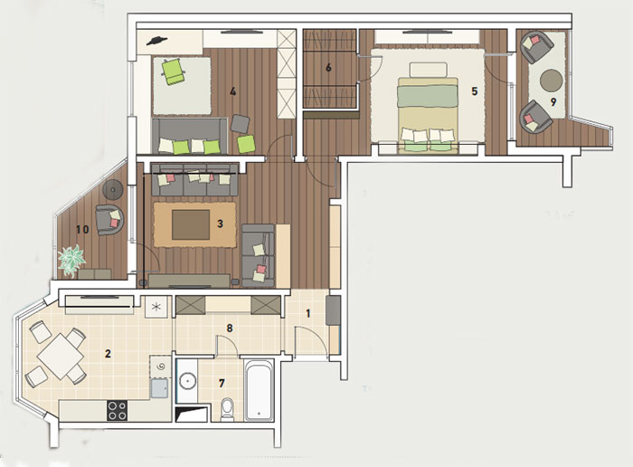

Проект предназначен для молодой семьи с десятилетним сыном. Предполагается, что взрослые много работают, поэтому квартира для них - настоящий домашний очаг, где есть возможность отдохнуть от напряженного городского ритма. Чтобы интерьер не напоминал офисное пространство, дизайнер предлагает использовать в отделке как можно больше природных материалов и теплых цветов. Вприхожей, гостиной и кухне сооружают ниши из ГКЛ глубиной 30см и обшивают их панелями из брашированной дубовой доски с ярко выраженной текстурой. Вгостиной в такой нише размещают один из диванов, в прихожей - стеллажи для книг, а в кухне - напольные шкафчики. На пол в жилых помещениях укладывают массивную доску в тон настенным панелям. Вкухне, прихожей, коридоре, ванной напольным покрытием служит крупноформатный светло-серый керамогранит. Часть стен в гостиной и кухне отделывают декоративным облицовочным камнем. Он имитирует кирпичную кладку, графичность и некоторую брутальность которой подчеркивает древесина с плавным естественным рисунком годичных колец. Текстиль в интерьере смягчает различие этих текстур. Диваны, обитые смесовой тканью с фактурой дерюжки, позволяют создать атмосферу уютного семейного гнезда.
экспликация
1. Прихожая ........................................2,4м2
2. Кухня ..............................................13,1м2
3. Гостиная .......................................18,7м2
4. Комната сына ..............................14,8м2
5. Спальня родителей ....................15,5м2
6. Гардеробная ..................................... 3м2
7. Ванная комната ............................4,1м2
8. Коридор ..........................................4,6м2
9. Лоджия ............................................4,7м2
10. Балкон ...........................................5,1м2
технические данные
общая площадь ............................... 76,2м2
высота потолков ....................... 2,70-2,75м

Дизайнер стремится минимизировать перепланировку, поэтому демонтируют лишь несколько перегородок. Большую часть прихожей-холла присоединяют к гостиной, и в результате вместо двух компактных помещений появляется одно - просторное, полное света и воздуха. Ванную и туалет объединяют, причем в новой влажной зоне меняют расположение унитаза и купели.

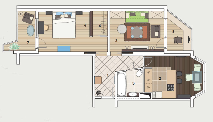

    Проект разработан для молодой супружеской пары без детей. Образ интерьера строится на цветовых контрастах отделки и мебели, классической расстановке мебели и аксессуаров. Архитектор отдает предпочтение натуральным отделочным материалам (дереву, камню, бумажным обоям, керамике, тканевой обивке). Первоначальную планировку меняют незначительно: ванную комнату и туалет объединяют, площадь кухни расширяют, а коридора - немного сокращают. Новую перегородку между ванной и коридором сдвигают в сторону последнего на 0,35м и устанавливают под небольшим углом. Врезультате ширина коридора, ведущего из прихожей в кухню, уменьшается с 1,25 до 0,85м. Благодаря такому решению прихожая словно перетекает в кухню. Перегородку между кухней и бывшим туалетом демонтируют, а новую выстраивают, сдвигая ее в сторону ванной. Таким образом, за счет влажной зоны расширяют кухню, площадь которой становится больше на 1,7м
    экспликация
    1. Прихожая-коридор .. 7,2м2
    2. Кухня ............................ 14,8м2
    3. Гостиная .......................14,7м2
    4. Спальня ........................15,7м2
    5. Ванная комната ........... 4,4м2
    6. Гардеробная ................. 3,1м2
    7. Лоджия ........................... 4,7м2
    8. Кабинет .......................... 5,1м2
    технические данные
    общая площадь ...................59,9м2
    высота потолков ........2,60-2,75м

    Сильные стороны проекта:
  • увеличение площади кухни и ванной за счет коридора
  • в гостиной предусмотрен большой шкаф для хранения вещей
  • обустройство гардеробной в спальне
  • организация кабинета на утепленном балконе
  • раздвижные двери экономят место
  • оптимизация пространства входной зоны за счет смещения дверного проема
  • оригинальное архитектурное решение спальни
    Слабые стороны проекта:
  • увеличение кухни за счет санузла будет сложно согласовать
  • необходимость утепления балкона для организации на нем рабочего места
  • уменьшение площади спальни из-за устройства гардеробной
  • унитаз сильно удален от общедомового стояка, это усложняет декорирование трубы канализации
  • Трапециевидный план ванной требует нестандартных решений для размещения сантехники. Поэтому унитаз устанавливают в "остром" углу помещения, причем он направлен по диагонали. Изюминка интерьера - белая галька на бортике ванны, залитая прозрачной смолой
