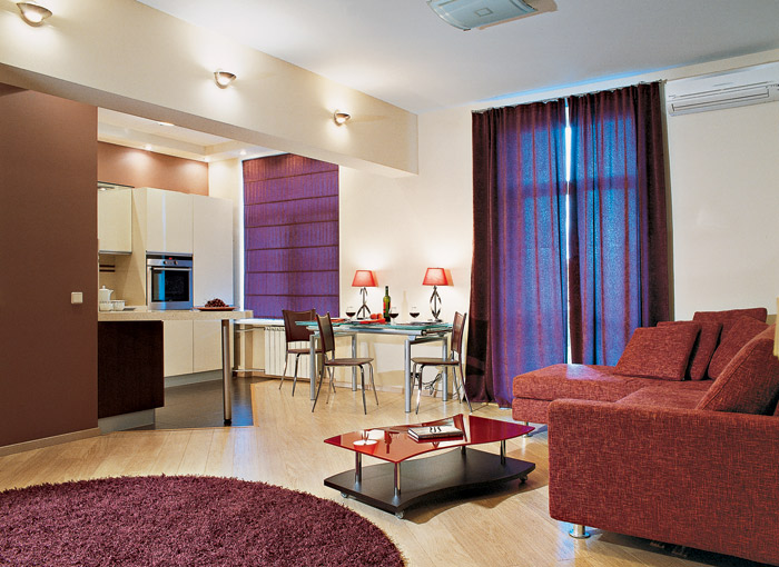

Старый новый бытВ зоне студии с отделкой в светлых, мягких тонах контрастируют предметы мебели и быта насыщенных брусничных и черничных цветов

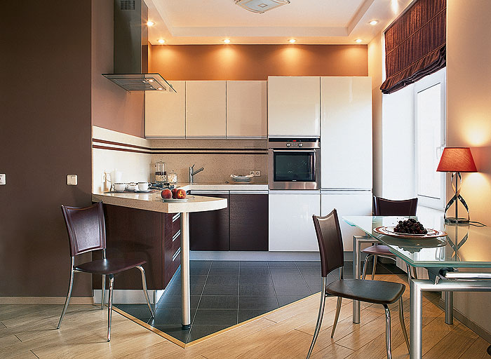

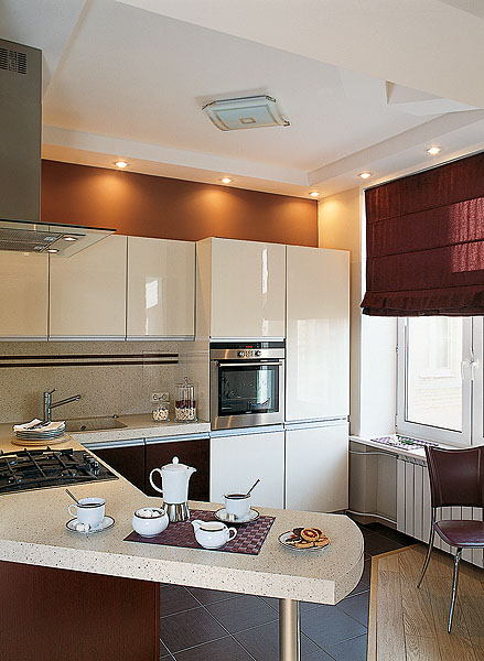

Старый новый бытКухонная столешница плавно переходит в барную стойку, у которой всего одна ножка, а еще две точки опоры приходятся на тумбу Старый новый бытЧасть стен в студии окрашена в светло-кремовый цвет, часть- в цвет "какао с молоком". Более темный оттенок выделяет область нежилых помещений Старый новый бытЭскиз авторского стеллажа:

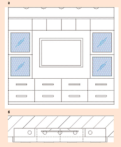

а - вид спереди;
б - разметочный план Старый новый бытЭффектная отделка при ограниченном бюджете- однотонная плитка крупного размера и добротный материал столешницы- позволила сэкономить на предметах сантехники. Обычные по формам, но выполненные из качественных материалов ванна и унитаз ушли на второй план

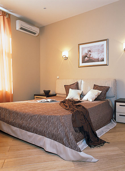

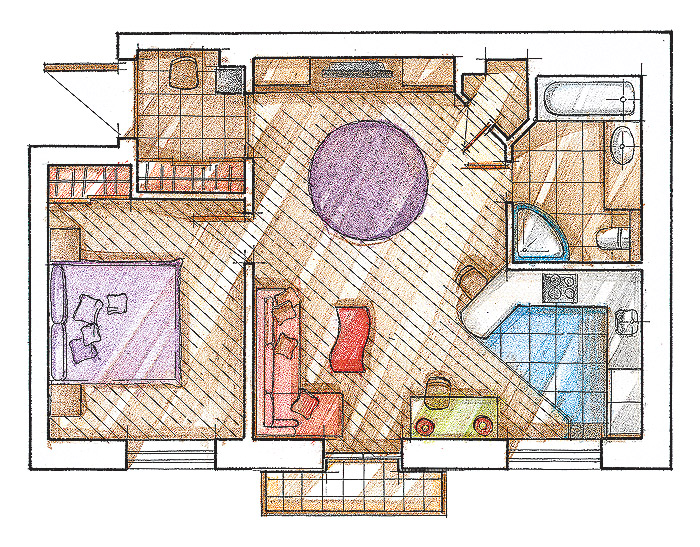

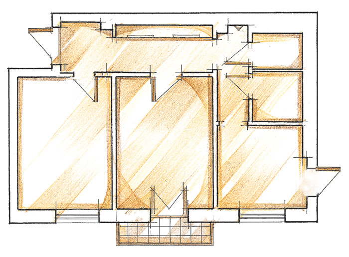

Старый новый бытСоздать свой шарм помогла любовь к кинематографу- стену над кроватью с отделкой из ткани (Europeo) украшает портрет легендарной Мэрилин Монро Старый новый бытПлан до перепланировки Старый новый бытПлан после перепланировки

Расслабляющая атмосфера в студии, окна которой выходят на южную сторону, создана благодаря использованию гардин из шенила- плотной ворсистой ткани. Римские шторы на окне кухни выполнены из того же материала и при необходимости так же защищают от проникновения солнечных лучей, но более практичны для кухни. Низкий ригель, оставшийся "в наследство" после сноса перегородки между жилой комнатой и кухней, окрашен светлой краской. На фоне стены брусничного цвета он воспринимается органично, не "давит", а мягко отделяет кухонную зону. Его поверхность используется для дополнительной подсветки репрезентативной части квартиры. Причем световой поток от настенных светильников направлен и вверх, и вниз.

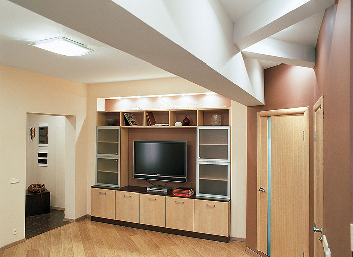

Произвести перепланировку оказалось возможным, поскольку из несущих элементов в квартире присутствовали только потолочные ригели. (Балки были скрыты в верхней части межкомнатных перегородок.) Требовалось объединить площади кухни и примыкающей к ней жилой комнаты и обустроить просторную студию для отдыха, приема гостей, приготовления пищи, а вторую комнату (спальню) оставить изолированной. Следовало организовать в квартире системы хранения: соорудить встроенный стеллаж, вместительные шкафы в прихожей и спальне. Иконечно же, каким-либо образом изолировать мусоропровод, чтобы неприятные запахи не проникали в квартиру.
Избавление от пережитков прошлого
Изначально в небольшой прихожей было три двери и не хватало места для хранения верхней одежды. Малые размеры ванной комнаты не позволяли разместить всю необходимую сантехнику. Система коридоров отнимала много полезной площади. Ситуация также осложнялась наличием в квартире действующего мусоропровода и выхода из кухни на пожарную лестницу. По новому проекту гостиную и кухню объединили в студийное пространство. Пожарный выход в кухонной зоне заложили. Препятствий для согласования в Госпожарнадзоре не возникло, так как подобные пожарные выходы проектировались в домах начиная с восьмого этажа и выше в те времена, когда высота лестниц пожарных машин не позволяла спасти людей с последних этажей. Смодернизацией пожарных служб и оснащением их более высокими лестницами необходимость в эвакуации на крышу в случае пожара отпала. Кроме того, окна квартиры выходят во двор, имеющий просторную площадку для подъезда транспорта. Санузел объединили и несколько увеличили за счет коридора. Зону доступа к мусоропроводу отгородили от студии, создав отдельное помещение. Вход в спальню перенесли из прихожей в гостевую зону. Вприхожей появился вместительный шкаф, для обустройства которого задействовали часть площади спальни.

Для небольшой по площади кухни использовали нестандартную схему расположения мебели. За основу взяли эргономичную угловую расстановку, когда мойка, плита и холодильник образуют так называемый "рабочий треугольник", и дополнили ее барной стойкой, обозначающей границу кухонной зоны. Условной границей кухни также является керамическое покрытие пола, смело вдающееся углом в зону гостиной. Вцелостности восприятия пространства этот угол играет особую роль. Под таким же углом расположена стена возведенного подсобного помещения, скрывающая мусоропровод. Это вносит в интерьер симметрию и делает его более гармоничным.

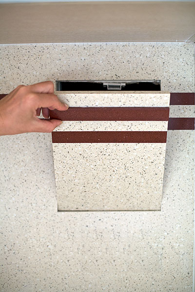

Полосатая ручка
Старый новый быт
Чтобы более полно использовать возможности цветовой гаммы кориана, было решено акцентировать "фартук" вставками того же цвета, что и нижние ящики кухни. Намеренное повторение линий вызывает ощущение завершенности. Доступ к крану перекрытия газа - через люк в "фартуке". (Скрытие газопровода за панелью "фартука" было согласовано.) Ручкой люка является выступающая полоса на контрастной линии из кориана, при этом сам люк практически незаметен.
Кухонную мебель заказали в компании Giulia Novars (Россия- Италия). Фасады шкафов выполнены из MDF с отделкой из глянцевого пластика приятного молочного оттенка, дверцы нижних шкафов облицованы шпоном красного дуба. Особая гордость хозяев- столешница и кухонный "фартук", изготовленные на заказ из кориана- искусственного камня. Этот отделочный материал производят из акриловой смолы с добавлением натуральных минералов. Его поверхность не имеет пор и весьма устойчива к воздействию бытовых "загрязнителей", так что внешний вид покрытия долго остается неизменным. Самое замечательное свойство кориана- отсутствие на его поверхности швов. За счет эластичности и упругости материала места стыковки при его наклеивании на основу остаются невидимыми. Это позволяет изготовлять мебель, отделанную корианом, любой формы и размеров, которая зрительно воспринимается как монолитная, каменная.

Так, материалом для изготовления стеллажа послужили ламинированные панели из MDF, имитирующие текстуру дерева. Их цвет удалось подобрать в точном соответствии с цветом ламината. Стеклянные же дверцы гармонируют со стеклянными вставками на межкомнатных дверях.
Безупречная симметрия
Острые углы, которых, к сожалению, не удалось избежать в стремлении сделать планировку максимально удобной, решили смягчить симметричными конструкциями. Подходящим объектом для "поддержания равновесия" стал стеллаж, выполненный на заказ. Зеркальное отображение полок и дверок относительно его центральной оси создает впечатление упорядоченности и стабильности. Как эскиз, так и чертеж стеллажа с подсветкой были предварительно продуманы архитектором, что значительно упростило задачу изготовителям мебели.

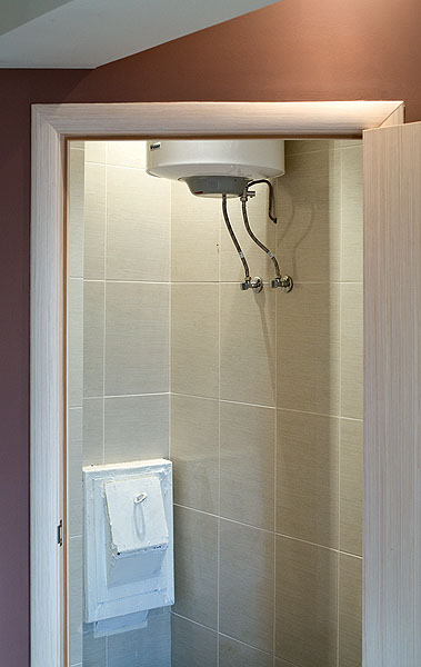

Справа от встроенного стеллажа в гостиной находится дверь, ведущая в небольшое подсобное помещение. Оно было спроектировано и построено специально для изоляции действующего мусоропровода. Чтобы стены и пол не впитывали неприятные запахи, их облицевали керамической плиткой, а потолок покрасили краской для влажных помещений. Она содержит фунгицидные добавки, предотвращающие развитие микроорганизмов. Так как рядом с "подсобкой" расположен санузел, то ее пространство использовали для размещения бойлера накопительного типа, необходимого на случай сезонных отключений горячей воды.

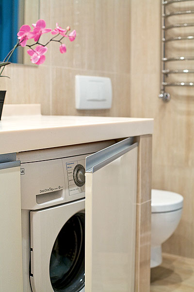

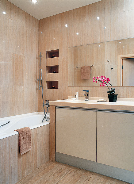

Стены санузла облицевали керамической плиткой с глянцевой поверхностью, отлично отражающей свет и играющей бликами, что придает помещению дополнительный объем и вносит интригу. Архитектор намеренно использовала однотонную плитку, чтобы придать санузлу строгий "европейский" вид. Этой же цели служит объединение умывальника и стиральной машины в тумбе со столешницей из кориана. (Она была заказана вместе с кухонной столешницей.) Чтобы создать ощущение массивности, борт столешницы сделали широким. Ее основа (горизонтальная поверхность с увеличенным бортом по переднему краю)- из MDF, сверху приклеены листы кориана толщиной 12мм. Возможности материала позволили сделать это без видимых швов. Встроенная раковина- также из кориана.
Большое зеркало на более длинной стене санузла (напротив входной двери) способствует гармоничному восприятию пространства. За счет эффекта отражения вытянутое прямоугольное помещение зрительно меняет пропорции, превращается практически в квадратное.
Легкий подиум для санузла
Серьезные изменения коснулись сантехнических коммуникаций. Унитаз в объединенном санузле с прежнего места перенесли, в отдалении от стояка оказалась и душевая кабина. Для обеспечения требуемого уклона сливных труб пришлось повысить уровень пола на 15см. После нанесения обмазочной и оклеечной гидроизоляции, прокладывания коммуникаций и проверки их герметичности на пол санузла для армирования будущего монолитного подиума уложили куски битых шлакоблоков (они достаточно легкие), оставшиеся после сноса межкомнатных перегородок. Для того чтобы еще больше облегчить конструкцию, оставшиеся полости заполнили нетяжелым керамзитобетоном. Поверх него плоскость выровняли цементно-песчаной стяжкой, а сверху уложили на клей керамическую плитку.

Для финишной отделки стен использована матовая краска Tikkurila (Финляндия) на водной основе, благородных оттенков. Определить цвета всегда сложно, так как иногда впечатление искажается под влиянием искусственного освещения в магазине или салоне. На объекте тон покрытия может измениться до неузнаваемости. Чтобы застраховаться от ошибок, на стенах предварительно сделали выкрасы: покрыли краской небольшие участки в каждой комнате. Все прекрасно подошло.
