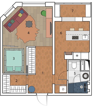

Адресат переделки — профессионально востребованный молодой мужчина. Серьёзной перепланировки — с вмешательством в несущие конструкции — дизайн-проект не предусматривает. Утилитарность основных и вспомогательных помещений повысят посредством переноса имеющихся перегородок и возведения новых. К примеру, за счёт прихожей увеличат метраж гардеробной. Новую перегородку построят из ГКЛ на двойном металлическом каркасе, чтобы иметь возможность монтировать дверь-пенал, при этом стену протянут на 2,1 м в объём жилой комнаты. Таким образом, получат нишу для установки встраиваемого шкафа, но, что самое важное, обособят зону спальни. От оставшейся части помещения место отдыха изолируют с помощью сдвижной остеклённой конструкции.
Объединение ванной и туалета увеличит метраж влажной зоны. Присо­единение лоджии к кухне (без демонтажа подоконного блока и переноса радиатора отопления, что упростит согласование, но с утеплением) будет способствовать визуальному расширению кухни и организации удобных дополнительных мест хранения (здесь разместят высокие шкафы). Основную линию кухонных модулей поместят вдоль стены, граничащей с санузлом. Чтобы использовать секции стандартной глубины (60 см), а также утопить их и выступающий на 40 см холодильник в стене, вентиляционный короб нарастят с помощью ГКЛ, в средней части полученной конструкции предусмот­рят неглубокую (15 см) нишу, в которую поместят несколько полок. Параллельно этому фронту запроектируют многофункциональный кухонный полуостров с барной стойкой, оборудованный мойкой и панелью «домино». Одним торцом конструкция будет примыкать к стене, что избавит от необходимости дополнительно поднимать уровень пола для подвода коммуникаций — их можно будет проложить за фальшстеной.
