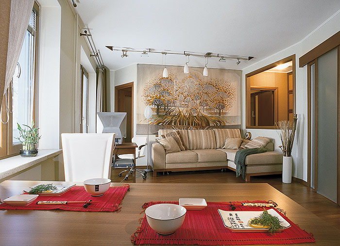

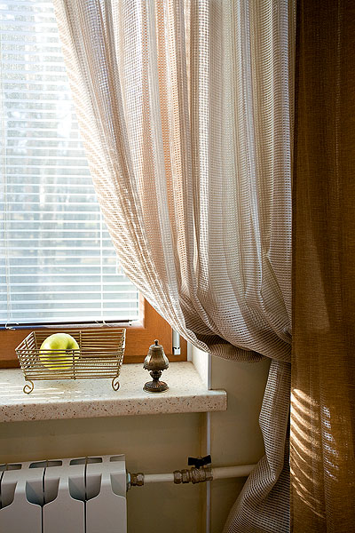

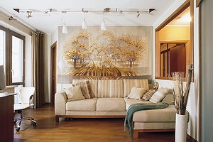

Перепланировка изменила облик этой квартиры. Вместо крохотных комнат и узких коридоров образовалась просторная студия с тремя окнами.
Подоконники сделаны из искусственного камня, а в качестве занавесок использован художественный холст
Студию,
в которую входят зоны гостиной, кухни, столовой, сделали максимально открытой

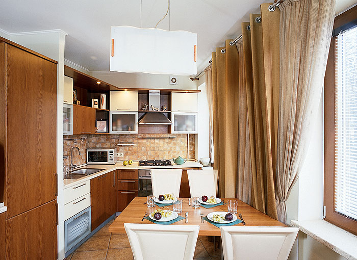

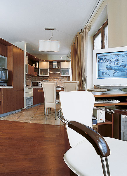

После проведения перепланировки увеличился размер кухни
В кухне уложили ламинат Quickstep, имитирующий керамическую плитку.
Его "тплая" поверхность позволила обойтись без подогрева пола

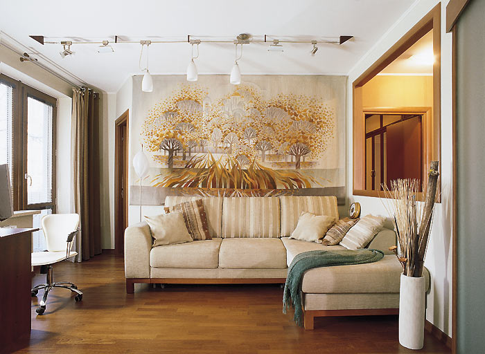

Поворотные светильники шинной системы дают направлен-ный свет, падающий на клавиатуру компьютера и на гобелен художницы Елены Нефдовой. Эти лаконичные по форме мини-прожекторы дополнены светильниками с вытянутыми плафонами

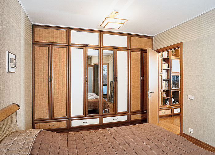

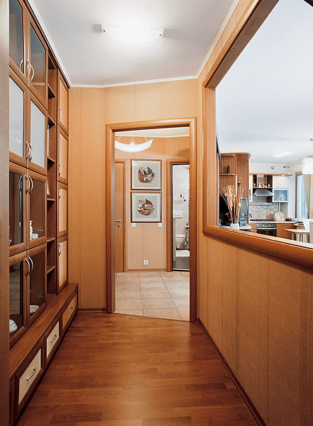

При установке встроенных шкафов сверху оставили технологический зазор
(2см). Чтобы в щель не проникала пыль, е закрыли потолочным карнизом

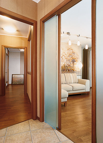

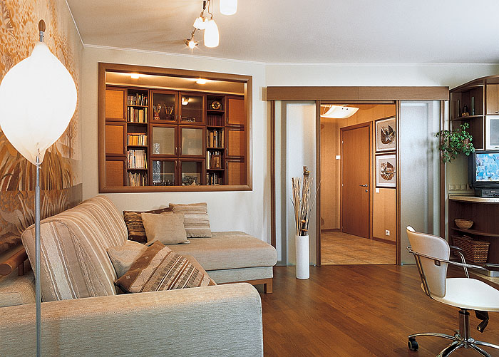

В проме, ведущем в студию, установлены четыре стеклянных полотна.
Два закреплены стационарно, а два являются створками раздвижной двери

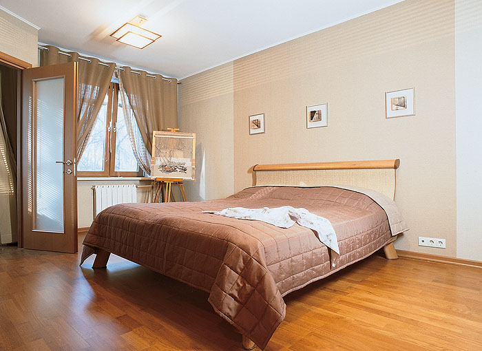

В двери, ведущей из студии в спальню, сделана вставка из матового стекла, благодаря чему комната получает дополнительное освещение

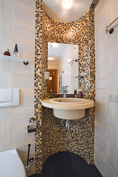

Острый угол в санузле зрительно сгладили, устроив радиусную нишу для круглого умывальника Gamma (Cersanit).
Е поверхность выложена мозаикой Bisazza

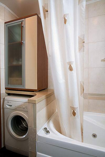

Для хранения банных принадлежностей в санузле
имеется шкаф с матовой стеклянной дверцей. Он установлен
на фигурную столешницу из искусственного камня GetaСore

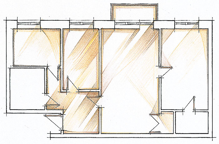

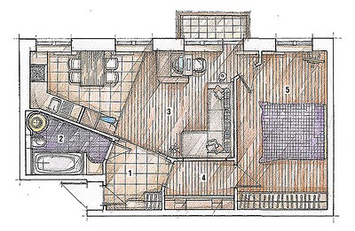

План до переустрйства

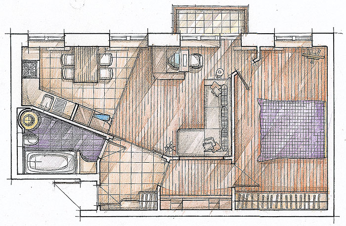

План после переустройства

Пятиэтажный блочный дом имеет продольные несущие стены. Это позволило полностью реконструировать квартиру, избавиться от малометражных помещений. Объединив кухню и две смежные комнаты, создали студийное пространство гостиной с обособленным рабочим местом, столовой и кухонной зонами. Теперь в общественной части квартиры три окна, из которых открывается прекрасный вид. Отличная инсоляция и простор, несомненно, являются достоинствами новой планировки. Изолированной осталась лишь самая дальняя комната- спальня. Приняв во внимание образ жизни семьи, архитекторы спроектировали два входа в эту комнату. Уобоих супругов творческие профессии, и для них крайне важна возможность сосредоточиться на работе. Таким образом, часть жизненных маршрутов пролегает в стороне от студии. Например, из спальни, где находятся гардеробы, можно попасть в ванную или, одевшись, пройти к выходу из квартиры, не беспокоя того, кто работает за компьютером либо читает книгу, устроившись на диване. Чтобы не менять расположение балконной двери (что повлекло бы серьзные процедуры согласования), стену с входной дверью в студию возвели под углом 55 к наружной стене.

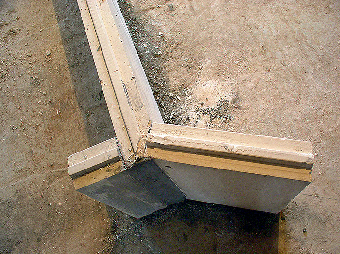

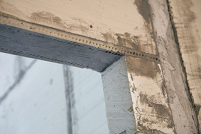

Устройство промов
Все межкомнатные перегородки в квартире сделаны из пазогребневых блоков. Про
мы в них устраивали непосредственно при монтаже, распиливая блоки болгаркой
под размер. Для принятия нагрузки верхнего ряда в про
мах шириной более 0,8
м устанавливали перемычки из перфорированного металлического профиля, сечение которого выбирали, рассчитав балку на прогиб. Профили заводили в перегородку на 0,5
м с каждой стороны или до места примыкания к соседней перегородке.
Вто же время авторам проекта удалось добиться ощущения единого пространства. Широкие раздвижные двери между студией и прихожей имеют стеклянные полотнища, проницаемые для света. Ав верхней части стены коридора устроен пром высотой 130см и длиной 160см. Выделение части площади под коридор оправданно, поскольку на удалении более 4м от окна освещнность естественным светом, проникающим через окна стандартных размеров (150130см), падает.

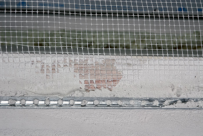

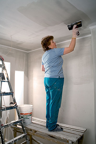

Выравнивание потолка «мокрым» способом
Верхние плиты перекрытий в квартире были уложены относительно ровно, поэтому, чтобы не терять сантиметры высоты помещений, потолки оштукатурили.
Для предотвращения образования трещин и повышения прочности штукатурного слоя при грубом выравнивании использовали пластиковую сетку 5
5
мм. Толщина слоя составила не более 2
см. После его высыхания маячковые профили вынимали, полости заделывали шпакл
вкой.

Гребнем вверх
Работать с пазогребневыми блоками удобнее, укладывая их гребнем вверх. Для крепления блоков использовали клей-шпакл
вку
на гипсовой основе "Юнис-Пластер" (Россия).
Чтобы заполнить пространство пазов первого ряда блоков, на основание пола по линии разметки нанесли толстый слой шпакл
вки.

Композиционным центром студии и е украшением является гобелен художницы Елены Нефдовой. Коричневый цвет, все оттенки которого присутствуют на гобелене, царит и в самом интерьере. Полы выложены паркетной доской Barlinek (Польша) из дуба "антик" рыжеватого тона. Багет для прома в перегородке, оконные рамы Swig, кухонная мебель "Новый Стиль" (Россия) с ламинированными фасадами под орех, обеденный стол Mr. Doors (Россия)- вс решено в коричневой гамме, умиротворяющей и успокаивающей. Кстати, стол изготовлен на заказ. Он интересен тем, что стыкуется с маленьким столиком из спальни и позволяет сервировать обед на восемь персон. Обе столешницы имеют форму трапеции с углами 45 и 135. Благодаря этой особенности кухонный стол с одного края параллелен наружной стене, а с другого- перегородке. Вспальне "половинка" разврнута тупым, неагрессивным углом.

Перепланировка в цифрах
Архитектор Константин Чистяков оценивает преимущества своего проекта в цифрах: "При старой планировке в кухне площадью
5,1м2 рабочий фронт, включая место для плиты и раковины, составлял 2,2пог. м. Фактически поставить холодильник было уже некуда. Именно поэтому в хрущвках холодильники часто "живут" в гостиной или коридоре. После реконструкции фронт кухни удалось увеличить до 4,3 пог. м.
Поскольку дома проектировали тогда, когда далеко не у каждой семьи была собственная стиральная машина, в совмещнном санузле площадью 3,1м2 для не просто не хватало места. Если
не делать перепланировку, то существует единственный вариант- заменить раковину на комбинированную модель, позволяющую инсталлировать прибор снизу. Впереустроенном санузле площадью 4,8м2 удалось разместить и стиральную машину, и закрытые хозяйственные полки. Размер традиционной чугунной ванны-
15070см, новой гидромассажной ванны- 18080см.
Дальняя от входа комната, задумывавшаяся как спальня,
имела ширину 2,5м. При установке двухспальной кровати перпендикулярно длинной стороне помещения (а иных вариантов просто не было) проход вдоль стены оставался всего 27см.
(В среднем ширина кровати составляет 2,2м.) При ширине 3,2м новая спальня выглядит достаточно просторной.
Имевшуюся раньше при спальне тмную комнату нельзя было использовать как гардеробную, поскольку е рабочий фронт составлял всего 1,9пог. м. Теперь в спальне расположили шкафы
для одежды длиной 3,2пог. м».
