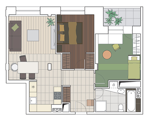

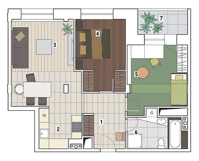

Как и хотели хозяева квартиры, после перепланировки они получают три комнаты: спальню, детскую и гостиную-столовую, совмещенную с кухней. Детскую устраивают на месте бывшей кухни, которую, в свою очередь, переносят на место санузла. При этом в составе кухни оказывается часть прихожей, так что в данной зоне необходимо дополнительно гидроизолировать пол (сделать это нужно и в квартире, расположенной этажом выше). Перенесение кухонного помещения требует согласия застройщика, да и то при условии, что плиты в доме электрические, а не газовые.
Автор проекта считает, что маленькому ребенку не очень нужна лоджия, а вот место для игр не помешает. Поэтому детскую объединяют с лоджией: демонтируют подоконный блок, окно и дверь и устанавливают французское окно. Таким образом, пока девочка не подрастет, ее игровым пространством будет утепленная лоджия. Здесь ставят маленький круглый столик для лепки и рисования и два креслица. Чтобы ребенку не было холодно, помимо утепления стен и подогрева пола можно предусмотреть переносной электрический радиатор.
Спальню родителей размещают рядом с детской, напротив входа в квартиру. Это удобно по нескольким причинам: детская изолирована от шума, доносящегося из гостиной и кухни; путь в комнату ребенка и ванную короче. Спальню и детскую оборудуют встроенным и платяным шкафами, которые располагают в нишах- благодаря этому помещения не перегружены корпусной мебелью.
Недостаток планировки- единственный санузел, что не совсем приемлемо для семьи из трех человек. Всоответствии с пожеланиями авторов письма дизайнер выбрала современную стилистику: простые формы, четкие линии, лаконичный и ненавязчивый декор. Украшением интерьера становятся взаимосвязанные элементы из ГКЛ на потолке и в некоторых местах на стенах, а также разнообразные светильники, которые распределены в комнатах относительно функциональных зон. Потолок подшивают локально, не во всех помещениях, при этом его значительная высота позволяет сделать два уровня с четкой геометрией. Вдетской прямоугольные линии сменяются кругом: потолок полностью зашивают, а в центре вырезают круглую нишу глубиной 12см.
Цветовая гамма всего интерьера, кроме детской,- это разные оттенки бежевого с введением контрастного коричневого (текстиль, двери, рамка зеркала в прихожей). Акомната девочки решена в рекомендуемых детскими психологами для малышей нежно-сиреневых и пастельно-розовых тонах с разноцветными акцентами в виде оригинального декора и игрушек.
Собственно прихожая невелика, но нехватку свободного пространства компенсирует холл, который является ее продолжением. Он украшен черно-белыми и цветными фотографиями с подсветкой, а его торцевая стена выкрашена в более темный цвет, чем все помещение,- это зрительно уменьшает длину холла. Справа от входной двери, на месте бывшего входа в ванную, устанавливают в нише вместительный шкаф-купе. Слева холл переходит в кухонную нишу.
Ванная комната после смещения перегородки между ней и детской становится вровень с ближайшей гранью вентшахты. Но ее площадь увеличивается благодаря присоединению части прихожей (что тоже потребует дополнительной гидроизоляции и согласования). Расстановка сантехники остается без изменений, но на выигранной за счет прихожей площади ставят большую круглую раковину с подстольем.
Вкухне автор проекта предлагает визуально скрыть оборудование от глаз входящего из прихожей, поскольку комната не будет изолированной. Размеры кухни вполне позволяют разместить здесь всю необходимую бытовую технику, включая стиральную машину, и установить столешницы достаточной площади. Чтобы обеспечить кухонную нишу хорошей вентиляцией, планируется смонтировать потолочную вентиляционную систему и подключить ее к существующему общедомовому вытяжному каналу. Спомощью потолочных конструкций из гипсокартона, в которых проходят рукава вентканалов, дизайнер решает технологическую задачу и одновременно декорирует кухню. Вытяжка при этом осуществляет рециркуляцию и очищение воздуха за счет угольного фильтра. Кухня расположена на пути в гостиную и становится проходной, при этом запахов готовки не избежать. Холодильник и узкий шкафчик для припасов встраивают в нишу рядом с венткоробом.
Зоны столовой и отдыха расположены в гостиной, по желанию авторов письма объединенной с кухней. Колонны зашивают гипсокартоном, а все стены гостиной окрашивают светло-бежевой краской нескольких оттенков, чтобы выделить функциональные зоны и одновременно скрыть конструктивные и строительные элементы.
Детская- нежная и романтичная. Минимум мебели и максимум естественного света зрительно расширяют пространство, увеличивая площадь игровой зоны. Вслучае присоединения лоджии ее остекление необходимо заменить более "теплым", а саму лоджию утеплить и обустроить пол с подогревом- тогда это помещение станет "жилым" и более комфортным для малыша. При установке французского окна (остекленные двери от пола до потолка) следует продумать их безопасность для ребенка- использовать триплекс или стекло на пленке (тогда не будет осколков, если стекло разобьется).
Поскольку вход в спальню родителей находится в узкой части, предложено установить раздвижную дверь, тем самым освободив пространство. Интерьер данной комнаты не сильно диссонирует с гостиной- это достигается благодаря «родной» бежевой гамме, в которой выдержана и репрезентативная зона. Здесь реализовано решение с легким намеком на этностиль: тумба, облицованная шпоном венге, комод с рельефной отделкой, панели из темного дерева в изголовье.

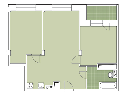

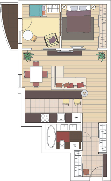

Письмо 2. (двухкомнатная квартира)

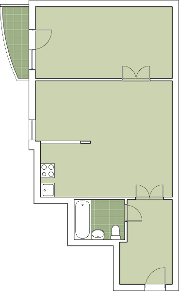

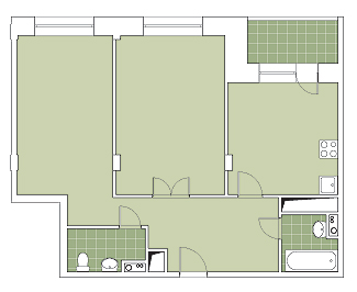

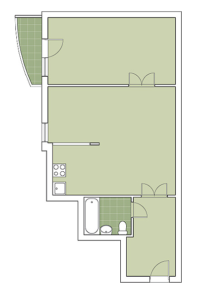

Рубрика дизайн-проект отвечает на письма читателей план до переустройстваЗдравствуйте, уважаемая редакция журнала "ИВД"! Обращаюсь с просьбой о помощи. Ксожалению, ни на страницах "ИВД", ни на сайте мы не нашли дизайн-проектов квартир, планировка которых была бы похожа на нашу. Вжурнале нам понравилось множество вариантов отделки жилья, но объединить их в одно целое без помощи специалистов у нас не получается. По этой причине мы и решили обратиться к вам с просьбой: помогите нам, пожалуйста, продумать проект переустройства квартиры!
Наша семья состоит из трех человек: я, муж и годовалая дочка. Недавно мы приобрели квартиру площадью 59м2 в строящемся кирпичном доме на набережной Ангары в Иркутске. Проект, предлагаемый застройщиками, сильно отличается от того, что мы получили в итоге. Ктому же перегородка между кухней и комнатой доходит до половины помещения. Нам с мужем такое решение не очень нравится. Первоначально здесь планировали три окна, но проект почему-то изменили: оставили одно узкое окно и одно большое с выходом на балкон. Получается, что окна- самое слабое место планировки нашей квартиры. Площадь жилья позволяет сделать две комнаты. Безусловным плюсом является высота потолков- 3м. Мне хотелось бы с помощью потолочных гипсокартонных конструкций разбить гостиную и кухню на зоны, в каких-то местах понизить уровень, но только не стоит делать многоуровневые потолки.
Кухню и гостиную нужно объединить, а детскую с окном и балконом отделить от спальни. Однако скорее всего использование перегородки для разграничения спальни и детской- не очень хороший вариант, поскольку одна из комнат будет лишена дневного света и вентиляции. Поэтому зонирование лучше всего осуществить визуальными средствами. Врезультате свет в гостиную и кухню будет попадать лишь из одного узкого окна, однако надо создать полноценное освещение. Мы также хотели бы уменьшить прихожую и разместить в ней два шкафа-купе: для одного из них можно оставить углубление в стене, а другой, который будет стоять напротив него, использовать как «гостевой» гардероб.
Кухню я вижу в цвете венге, со стеклянными полками и, если возможно, с угловым диваном и круглым столом. Диван в кухне нужен для того, чтобы отдохнуть после ужина; он пригодится и в том случае, если на ночь останутся гости, которые не смогут разместиться в маленькой гостиной.
Комнату планируем разделить на две зоны- взрослую (кровать мы уже приобрели: она цвета вишни, с металлическими ножками) и детскую- и сделать два отдельных входа. Так как окно одно, перегородка между спальней и детской не нужна: комната должна проветриваться. Конечно, если выбрать такой вариант, в будущем, когда ребенок вырастет, неизбежно возникнет необходимость вновь производить перепланировку. Детский уголок лучше расположить у окна. Удочери много игрушек. Как их лучше хранить? Кроме того, у нее должно быть свое место для сна, а в нашей спальной зоне нужно выделить уголок для компьютера. Нам нравятся стены и пол в светлых тонах. Из техники у нас есть домашний кинотеатр и телевизор Panasonic с большой диагональю экрана- хотелось бы, чтобы они послужили в новой квартире. Скорее всего их стоит поместить в гостиной, причем так, чтобы можно было смотреть передачи из кухни. Вобщем, задач много, нам самим не справиться. Мы полагаемся на опыт профессионалов.
Татьяна Блем,
г.Иркутск

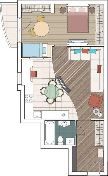

Правильные пропорции

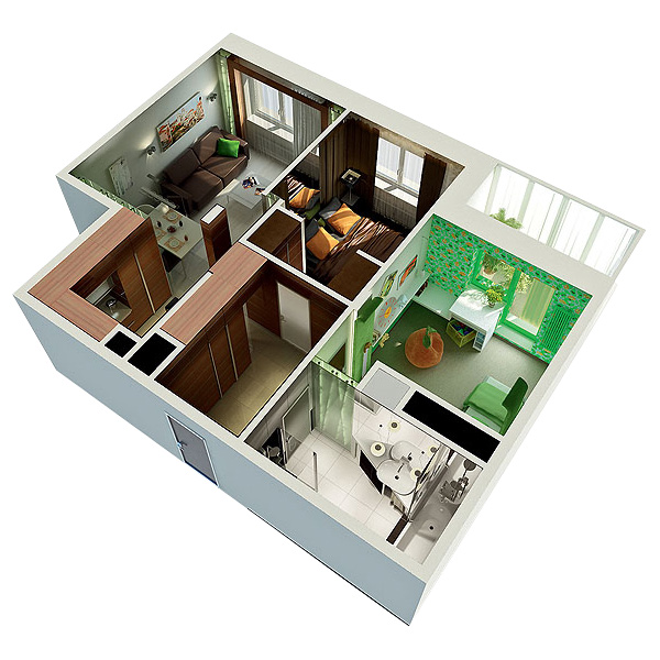

Автор проекта следовала почти всем пожеланиям автора письма, максимально сохраняя при этом существующую планировку. Единственная перегородка, которую сдвигают,- между ванной и прихожей. Благодаря увеличению площади ванной на 0,9м2 в ней удается разместить стиральную машину и сдвоенные раковины. Так как в кухне нет окна, гостиную объединяют с кухней, отчего пространство выигрывает, становясь многофункциональным. Поскольку в таком большом помещении только одно окно, требуется тщательно продумать организацию освещения.
Спальню делят перегородкой со скругленным "отверстием"-проемом на две примерно равные части. Детская получается квадратной, а спальня родителей представляет собой прямоугольник, который встроенные шкафы-купе также превращают в квадрат. Втаких квартирах, где преобладают простые формы и невозможно внести существенные изменения в планировку, проблема соразмерности играет первостепенную роль. Чем проще объем, чем меньше в нем выступающих элементов, тем нагляднее проявляются его пропорции и тем большее значение приобретают они в общей композиции пространства. Правильные пропорции жилого помещения- отношение ширины к длине от 1 : 1 до 1 : 2- создают ощущение гармонии и уравновешенности.
Единственное упущение автора проекта- отсутствие рабочего уголка в спальне родителей. Действительно, при данной планировке для него не находится места, но приватную часть (спальню родителей и детскую) можно было бы увеличить за счет просторной общественной зоны. Перенос перегородки всего на 0,5м позволил бы расширить площадь детской и спальни на 1,5м2.
Зато рационально решена прихожая: сюда удается вписать два шкафа-купе (глубокий, куда поместится даже коляска,- у входа, стандартный- напротив ванной) и гостевую вешалку с полками и зеркалом. Воформлении интерьера используют контрастное сочетание цвета ванили и кофейного, дополненное медовыми оттенками светлого дерева. Вкачестве акцентов в гостиной, спальне и ванной применяют текстиль насыщенного вишневого цвета: в гостиной и спальне это подушки и стулья, в ванной- коврик. Формы (мебели, перегородок, одноуровневых подшивных потолков)- простые, прямолинейные, и поэтому помещения не кажутся перегруженными. Анабор горизонталей (вытянутые параллельно полу шкафчики кухни, массивная плита барной стойки, алюминиевые раскладки на перегородке) структурирует их, создавая совокупность устойчивых элементов объекта. Для отделки выбирают простые, доступные материалы: керамическую плитку, паркетную доску, штукатурку. Единственные изыски в отделке стен- стеновые панели TAG interio (Россия) и облицовочная плитка под кирпич. Врезультате получается современная, лаконичная и при этом уютная и «теплая» квартира.
Прихожую, связанную открытым проемом с кухней-гостиной, оформляют теми же материалами, что и гостиную, благодаря чему граница между этими помещениями стирается и они объединяются. Отделка ванной комнаты тоже строится на контраст-ном сочетании: на фоне темно-коричневой плитки- белая сантехника. Керамическая плитка имеет текстуру дерева, что привносит в ванную домашнее тепло. От зоны столовой и гостиной рабочую зону кухни отделяет длинная барная стойка, органично сочетающаяся с кухонным фронтом. Мебельную композицию кухни делят на две части, располагая их друг напротив друга. Холодильник, мойку, электрическую плиту и навесные шкафчики выстраивают вдоль стены, параллельно им ставят тумбы с рабочими поверхностями. «Фартук» кухни облицовывают декоративной плиткой под кирпич. Пол рабочей зоны покрывают керамогранитом молочного цвета.
Угловой диван в гостиной ограничивает столовый уголок и формирует зону отдыха перед экраном телевизора для общения в кругу семьи и друзей. Стену с телевизором отделывают такими же, как и раздвижные двери, ведущие в спальню и детскую, декоративными панелями из MDF, фанерованными натуральным шпоном. Между панелями- тонкие алюминиевые планки, придающие отделке стены легкость и завершенность. Стену с окном, чтобы она перекликалась с «фартуком» кухни, тоже выкладывают декоративной плиткой под кирпич. Ее шероховатая поверхность эффектно контрастирует с облицовкой из деревянных панелей и ровной, гладкой штукатуркой. Это придает интерьеру глубину и выразительность и сохраняет атмосферу старинного дома в современном прочтении. Роль напольного покрытия играет паркетная доска из клена.
Спальня родителей и детская имеют отдельные входы, так что в дальнейшем эти помещения можно будет изолировать, например установив в почти круглом проеме окно с матовым стеклом и оставив под потолком отверстия-решетки для естественной вентиляции спальни взрослых. Апока эти зоны связаны, что удобно для постоянного ухода за младенцем. При необходимости проем закрывают шторой, и тогда свет из родительской спальни почти не проникает в детскую.
Детская достаточно просторна (8м2), в ней отсутствует встроенная мебель, и это позволит в дальнейшем поставить здесь письменный стол, а кроватку-колыбель заменить соответствующей возрасту. Общая светлая цветовая гамма (белый и ванильный, разбавленные вишневыми акцентами) объединяет помещения, придает им глубину и воздушность. Спальня-детская- единственное место в квартире, где появляются плавные линии: скругленные контуры проема между комнатами поддержаны рисунком концентрических окружностей на фасаде шкафа и изгибами кресла-качалки с ножками-подлокотниками, замкнутыми в овал. Они смягчают строгую геометрию пространства и корпусной мебели.
Сильные стороны проекта:
  • благодаря объединению помещений гостиная и кухня освещены дневным светом
  • много мест для хранения вещей: встроенные шкафы в прихожей, спальне
  • площадь ванной расширяют, что позволяет установить стиральную машину и столешницу с двумя раковинами
  • спальню отделяют от детской легкой конструкцией, в будущем это позволит изменить пространство
  • рациональная и эргономичная расстановка мебели в кухне и гостиной
Слабые стороны проекта:
  • небольшая спальня-детская могла бы быть расширена за счет гостиной, но этого не сделано
  • не выделено место для работы на компьютере
  • проем между спальней и детской имеет высокий порожек, что неудобно и травмоопасно

Рубрика дизайн-проект отвечает на письма читателей План до перепланировки Рубрика дизайн-проект отвечает на письма читателей План после перепланировки
Нюанс, контраст и форма
Поскольку эта квартира не имеет внутренних несущих стен, авторы проекта не были ограничены в распределении площади и определяли ее исходя из функциональной необходимости: так, спальня-детская увеличивается до 19,2м2 (вместо 17,5м2, заявленных застройщиком). Концептуальный образ жилья- раковина моллюска, путешествующего в своем уютном домике по морским глубинам. Дизайнеры учли все пожелания семьи читательницы, кроме одного: устройства отдельных входов в спальню и детскую. Интерьер решают минимальными декоративными средствами, играя на контрасте цветовых нюансов, темных и светлых тонов, прямолинейных и плавных форм,- самый распространенный сегодня прием.
Ведином пространстве зону гостиной и кухню разграничивают с помощью перепадов уровня пола (подиум в кухне высотой 15см) и разных напольных покрытий (в гостиной- паркетная доска, в кухне- светлый керамогранит). Обеденную группу в столовой закрывают невысокой перегородкой, повторяющей изогнутую линию подиума. Однако использование подиума при зонировании весьма спорно. Внем не проходят коммуникации, это просто декоративный элемент. Свет из единственного окна падает на рабочий стол, который представляет собой продолжение кухонной столешницы с незначительным понижением: высота первого- 75см, второй- 85см. Вгостиной расположение рабочего места является более оправданным, чем в спальне, тем более смежной с детской.
Гостиную оформляют в теплой колористической гамме- от светло-бежевого до темно-коричневого. На этом спокойном фоне особенно выигрышно смотрятся яркие цветовые акценты: красное кресло у рабочего стола, бирюзовые с красными полосками подушки, многоцветная картина и панно в кухне. Создан уютный современный интерьер.
Вприхожей напротив ванной появляется шкаф-купе, а в нише слева от входной двери- открытая вешалка с полками и пуф с зеркалом у другой стены. Размеры ванной комнаты не претерпевают изменений. Умывальник переносят на противоположную стену, чтобы слева от двери можно было поставить стиральную машину. Решением проблемы единой спальни для родителей и ребенка становится условное разграничение пространства комнаты на взрослую и детскую зоны. Вход сюда- один, что противоречит просьбе автора письма и лишает родителей и ребенка возможности уединиться. Однако в этом случае у стены, смежной с кухней, достаточно места для полноценной кровати. Территория детской- всего 2/5 площади комнаты (7,7м2). "Иллюминатор", обращенный в кухню, на время сна можно занавесить шторкой. Зато в другое время родители смогут наблюдать: чем там занимается их дочка? А она не будет чувствовать себя одинокой, зная, что родители рядом. Круглое окошко- и элемент игры для малыша, и возможность хотя бы как-то восполнить недостаток естественного света в гостиной. Комната спланирована и обставлена универсально- по мере взросления ребенка долго можно ничего не менять, лишь добавить письменный стол. Спальня родителей отделена аркой со скругленными углами. Ее форму поддерживает П-образная подшивная конструкция из ГКЛ в зоне кровати.
  • удовлетворены почти все пожелания автора письма
  • проблема недостатка естественного света в гостиной частично решена путем устройства внутреннего окна в детской
  • выделение рабочего места в освещенной части квартиры
  • хорошая естественная инсоляция зоны готовки в кухне
  • отсутствие отдельных входов в спальню и детскую, как того желала хозяйка квартиры
  • детская кровать расположена у стены кухни-гостиной, и шум оттуда может мешать ребенку спать
