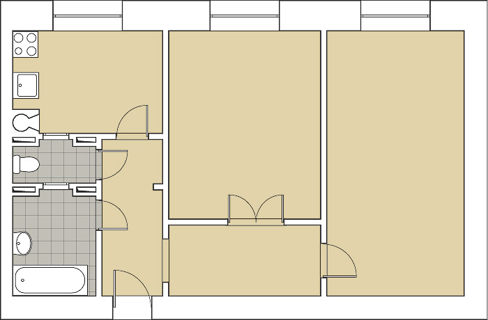

План до переустройства

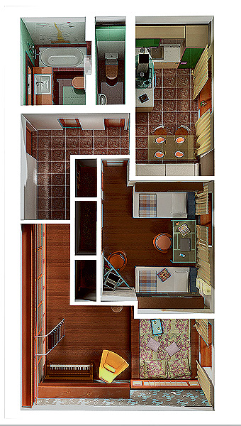

План после переустройства

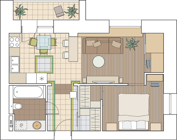

Нуга с фисташками
Автор проекта предлагает оставить существующие перегородки на своих местах. Пожелания хозяев планируется реализовать путем зонирования пространства комнат с помощью цвета, расстановки мебели. Изменения касаются только дверных проемов: их переносят так, чтобы образовались простенки, достаточно широкие для установки мебели или оборудования.
Цветовое решение строится на сочетании различных оттенков желтого (лимонный, фисташковый, шафранный, цвет нуги) и серого. Однако превалирует все же белый, являющийся фоном (потолки, участки стен). Такие цветовые композиции присутствуют почти во всех помещениях, но благодаря разнообразию фактур материалов (плитка, мозаика, дерево, стекло, металл, текстиль, обои) они не утомляют и не выглядят монотонными.
Получается современный интерьер, наполненный светом и воздухом. Желтый цвет создает положительный, оптимистический настрой- кажется, что все пространство квартиры пронизано лучами утреннего солнца. Так что эстетические пожелания автора письма выполнены.
Поскольку в ванной дверь теперь находится посередине стены, то слева и справа, друг напротив друга, размещают унитаз и умывальник, рядом с которым устанавливают стиральную машину. Ванну разворачивают на 90 и ставят напротив входа. Дверь туалета "отъезжает" влево- таким образом, справа от нее достаточно места для небольшой угловой раковины. Ванная и туалет оформлены в серо-белой гамме: на полу в шахматном порядке уложена квадратная плитка белого и серого цветов, а стены облицованы белой мозаикой с редкими вертикальными серыми полосками.
Вприхожей бело-серый "шахматный" пол, а стены, как и в гостиной, детской и коридоре, оклеены флизелиновыми обоями- здесь они бело-желтого цвета. Вдоль стены, справа от двери в кухню, планируется поставить неглубокий шкаф. Вешать вещи придется не поперек, а вдоль, зато проход в кухню будет заужен лишь на 40см.
Пространство кухни меняется до неузнаваемости, поскольку мебельный фронт размещают вдоль стены с окном. Прямо напротив двери- плита с вытяжкой, символ семейного очага. Низкий холодильник предлагается встроить под столешницу в левом углу, а над ним повесить шкафчик. Там, где раньше находился неработающий мусоропровод, организуют зону столовой. Обеденная группа отражается в зеркале от пола до потолка, и комната визуально трансформируется.
Вдоль стены коридора ставят книжный шкаф с откатными дверями. Книги, не поместившиеся в нем, можно расставить на открытых полках вгостиной. Центральное положение в комнате занимает пианино, которое окрашивают в цвет слоновой кости. Напротив инструмента и панели телевизора- зона отдыха с двумя креслами. Для семьи из четырех человек этого мало: если детей еще можно посадить на мягкий ковер на полу, то гостей- далеко не всегда, а кровать предназначена только для сна. Фон белого и разбеленного желтого цветов (стены, потолок, мебель и пол из светлого дерева) акцентирован серо-коричневыми пятнами (текстиль, узоры на потолке).
Вдетской у каждого из мальчиков свой набор мебели- конструктор. Один из них находится справа от окна, а второй- в другом углу, слева от двери. Впервом случае спальное место расположено над рабочим (что, по мнению автора письма, крайне нежелательно- наверху душно); напротив- шкаф-купе. Увторого модуля все наоборот- кровать задвигается под столешницу. Упротивоположной стены устанавливают спортивный комплекс.
Сильные стороны проекта:
- незначительные изменения планировки (перенос дверных проемов и демонтаж мусоропровода)
- ванная и санузел оснащены в соответствии с пожеланием автора письма
- спальное место визуально отделено от остального пространства гостиной
- кухонная мебель расположена рядом с окном, что обеспечивает хорошую освещенность рабочей столешницы
Слабые стороны проекта:
- неэргономичное решение интерьера детской
- зона отдыха в гостиной не рассчитана на всю семью
- кухонные шкафы и оборудование установлены вдоль стены с окном, поэтому необходимо продумать расположение радиаторов и удобство конвекции

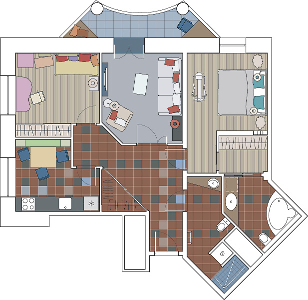

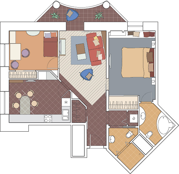

Письмо 2 (трехкомнатная квартира)
Каркасно-монолитный домЗдравствуйте, уважаемая редакция журнала "Идеи Вашего Дома"! Дело в том, что у нас с мужем и двухлетней дочерью намечается большой праздник- скоро будет сдан дом, в котором мы приобрели свою первую долгожданную квартиру. Но к сожалению, не можем придумать, как ее переустроить для себя- имеющаяся планировка нам не подходит. Ирешили попросить помощи у вас. Наша квартира находится на 16-м этаже 27-этажного каркасно-монолитного дома. Он стоит на возвышенности, и из всех окон открывается вид на берега Амура. Балкон выходит на запад, и по вечерам можно любоваться закатом. Вквартире только одна несущая стена: она отделяет большую комнату от маленькой с балконом. Мы хотим расположить просторную гостиную в комнате с выходом на балкон. Увеличить ее планируем за счет прихожей и части кухни, а в большой комнате устроить спальню. Детскую мы хотели бы разместить в комнате рядом с кухней. Но возникает одна проблема- в гостиной помимо входной получится целых три двери (вспальню, детскую и кухню). Яне могу придумать, как их замаскировать. Пожалуйста, помогите! А если у вас есть возможность предложить еще и идеи по дизайну, я буду вам очень признательна. Вот как мы можем охарактеризовать свою квартиру:
достаточно большой санузел, который мы хотим разделить на гостевой и хозяйский. Впервом хорошо бы установить душевую кабину и стиральную машину, а во втором- ванну, причем вход в него сделать со стороны спальни;
большую комнату мечтаем превратить в спальню. Здесь нужны шкафы и место для велотренажера;
балкон площадью 6,5м2. Ксожалению, он холодный (алюминиевый профиль), и мы не знаем, как его утеплить. Собираемся устроить там рабочую зону;
просторная кухня (более 15м2). Здесь мы будем проводить много времени, вместе готовить и, конечно, общаться. Совместные кулинарные эксперименты приводят к беспорядку, и по всей квартире распространяются запахи. Поэтому мы не хотим объединять кухню с комнатой. Нужны большая плита, мощная вытяжка и полный комплект бытовой техники. Мы готовы немного уменьшить площадь кухни, чтобы увеличить гостиную.
Моему мужу 34 года, мне 33. Мы люди энергичные, оба работаем- у нас небольшой семейный бизнес. Зимой муж катается на лыжах, а мы с дочкой- на санках; летом играем в теннис и ходим в походы. Поэтому нам нужна кладовая для хранения спортивного инвентаря, детского велосипеда, пылесоса, гладильной доски и прочих хозяйственных принадлежностей. Заветная мечта мужа- большой аквариум. Ая люблю читать по вечерам и хочу, чтобы в спальне была как минимум одна полка для книг. Но у меня аллергия на пыль, в том числе книжную, поэтому полки желательны закрытые. Хочется также, чтобы в интерьере было поменьше "пылесобирающего" текстиля. Муж- приверженец классического стиля в дизайне; мне же ближе лаконичный современный стиль, а главное, функциональность. Предпочитаем спокойные цвета и видим свою квартиру уютной и теплой. Ихотя у нас множество друзей и мы ведем активный образ жизни, дома гостей практически не принимаем- в основном встречаемся на нейтральной территории (на даче, в кафе или спортивных клубах). Квартира для нас- это прежде всего домашний очаг, где мы наслаждаемся общением друг с другом и маленькой дочерью. Воформлении интерьера полностью полагаемся на ваш вкус. Заранее вам благодарны.
Суважением, семья Ли, г.Хабаровск
Гранж или винтаж

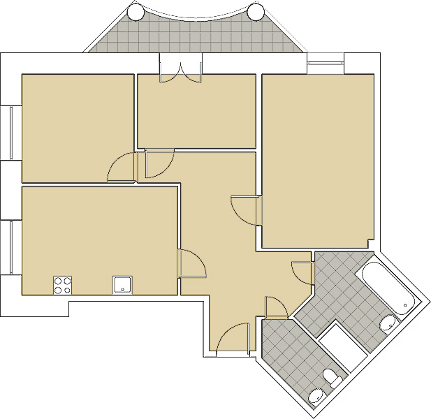

Направление перепланировки авторы письма задали сами- архитектору-дизайнеру оставалось лишь связать воедино все их пожелания. Воснове дизайнерского решения- стиль гранж, имеющий отношение к одежде, только в данном проекте гранжевыми стали "одежды" дома. Гранж- это многослойность, нарочитая небрежность и потертость. Его характерные черты- отсутствие ярких цветов, использование натуральных материалов и приглушенных, выцветших тонов- особенно заметны в кухне и хозяйском санузле. Вто же время некоторые помещения обставлены и оформлены с использованием "старинных" вещей и соответствующих приемов дизайна, а это уже винтаж. Например, в гостиной приметами ретро служат полосатые диван, кресло и римская штора, синие переплеты французского окна и фасады встроенных шкафов по обе стороны от него, а также настольная лампа-"гриб" с абажуром из полупрозрачного красного стекла. Вхозяйском санузле атрибуты винтажа- латунная люстра с лампами-"свечками", узорчатые плитки-изразцы, которыми облицованы стены от пола до высоты 1,2м, и зеркало в золоченой раме с хрустальными подвесками.
На балконе из-за его неудачной формы со стороны внешней стены дома образовались два "мертвых" угла. Водном из них предлагается поставить треугольный стол и обустроить кабинет, а в другом- создать подиум для отдыха с коврами и многочисленными подушками. Для выхода на балкон устанавливают остекленные двустворчатые двери (так называемое французское окно), что потребует демонтажа подоконного блока.
Прихожую делят на две части: входную зону и холл, связывающий воедино все помещения квартиры. Здесь же устраивают вместительную угловую гардеробную, которая служит для хранения верхней одежды, спортивного инвентаря, а также в качестве небольшой кладовой для хозяйственных принадлежностей.
Гостевой санузел выполняет и функции постирочной. Пол и стены в душевой полностью облицовывают мозаикой, что позволяет несколько улучшить восприятие пространства (помещение в плане имеет форму неправильного многоугольника).
Центральное место в квартире занимает гостиная. После присоединения части коридора ее площадь увеличивается с 8,2 до 12,8м2. Парадное оформление подчеркивает статус комнаты. Нужный образ создают солидная "буржуазная" мебель и синий портал, акцентирующий выход на балкон. Бежевая обивка кресла несколько смягчает холодный серо-голубой колорит гостиной, призванный визуально увеличить ее размеры. Чтобы зрительно расширить пространство, автор проекта также отказалась от центральной люстры- освещение обеспечивают торшер, настольная лампа и настенные светильники над диваном.
За счет уменьшения площади кухни удается устроить небольшой «коридорчик», в который выходят двери кухни и детской. Это помогает решить проблему многочисленных дверей в гостиной.
Вкухне все оборудование и технику размещают по одной линии напротив входа. Обеденная же зона скрыта от взгляда, что создает ощущение уюта и защищенности. Стены кухни покрывают декоративной штукатуркой с эффектом состаренности. Потолок обшивают деревянными рейками, выкрашенными в белый цвет и прошкуренными, благодаря чему они выглядят потертыми. На полу- яркая керамическая плитка с узорчатыми вставками. Современные мебель, светильники, предметы интерьера и высокотехнологичное кухонное оборудование- все это позволяет не перейти грань, за которой винтажно-гранжевый интерьер начинает напоминать неуютный склад старых вещей.
Кпотолку спальни прикрепляют деревянную раму, на которую набрасывают легкую полупрозрачную ткань. Этот импровизированный балдахин служит также своеобразным "плафоном" для потолочных светильников. Но он будет собирать пыль, поэтому, возможно, хозяйку не устроит такое решение. Вспальне оборудуют гардеробную, через которую можно попасть вхозяйский санузел. Нижнюю часть стен по его периметру облицовывают яркой глазурованной плиткой с прованским узором. Люстра и зеркало в стиле ретро дополняют образ.
Вдетской просторный шкаф устанавливают в нише слева от входа, и комната приобретает правильную прямоугольную форму. Спальная зона отделена оригинальной занавесью из ярких бусин.
- увеличение площади гостиной
- достаточное количество мест для хранения вещей
- из спальни родителей сделан вход в хозяйский санузел через «тамбур» — гардеробную
- создание гостевого санузла и устройство в нем душа и постирочной
- уменьшение площади кухни из-за создания «коридорчика» перед ней
- неэффективное использование увеличенной площади прихожей
- утепление балкона и организация на нем рабочего места вряд ли будут разрешены
