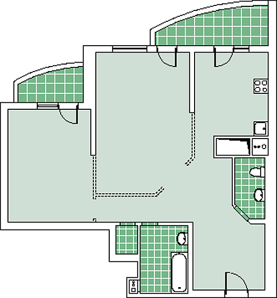

Письмо 1 (двухкомнатная квартира)
Обращаюсь в редакцию журнала "ИВД" за помощью. Совсем недавно я женился, и перед нами остро встал квартирный вопрос. Ничего подходящего по цене и качеству на рынке вторичного жилья мы не нашли, поэтому приобрели двухкомнатную квартиру в строящемся доме. Это один из корпусов в комплексе, расположенном на набережной Куры. Наша квартира-на 12-м этаже, и из окон открывается прекрасный вид на реку.
Однако я хочу изменить планировку жилья с учетом ожидаемого увеличения семьи: скоро у нас родится малыш. Ясторонник современного дизайна, сам пробовал разрабатывать проекты, множество раз их перечерчивал... Но потом понял, что специалисты сделают это гораздо лучше. План с размерами квартиры прилагаю. Высота потолков-3,1м. Хотелось бы выделить детскую (10м2), спальню для нас с женой (15м2), а также гостиную, объединенную с кухней. Думается, что ради этого можно отказаться от прихожей, тем самым выиграв площадь. Идеально было бы предусмотреть наличие ванной в нашей спальне. Но если проект этого не позволит, пусть во всей квартире будет одна ванная комната. Разделение санузла не обязательно. Посоветуйте, где лучше обустроить кухню-у окна или в глубине квартиры, откуда сделать выход на балкон-из спальни или из общей комнаты (изначально он предусмотрен как из кухни, так и из комнаты). Для себя мы твердо решили- полагаемся на опыт профессионалов. Из кухонного оборудования мы уже приобрели холодильник Bosch, микроволновую печь и разные мелочи (все-из нержавейки), которые нужно органично интегрировать в интерьер. Вкухне и ванной моя супруга хотела бы разместить как можно больше шкафчиков. Относительно материалов и цветовой гаммы также решать дизайнерам. Доверяю вам этот проект-ваши идеи всегда столь оригинальны и непредсказуемы, что даже нельзя заранее представить конечный результат.
Александр Гвишиани, Тбилиси

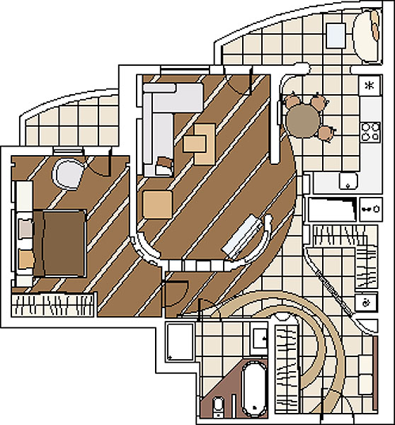

Васильковая долина

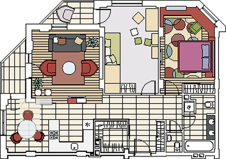

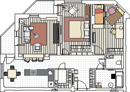

Сильные стороны проекта:
  • из двухкомнатной квартиры сделана трехкомнатная
  • вместительная гардеробная, много мест для хранения вещей
  • создана постирочная
  • гостиная и кухня объединены, результат-больше свободного пространства и света
  • площадь санузла увеличена
Слабые стороны проекта:
  • спальня без естественного освещения, в ней не продумана вентиляция
  • расширение санузла за счет прихожей влечет за собой дополнительную гидроизоляцию
  • под кабинет (детскую) отвели мало площади
Поскольку интерьер создан для тех, кто живет в солнечной Грузии, основные помещения оформляют в прохладных голубых и серых тонах. Проект отвечает многим пожеланиям хозяина, но некоторым решениям явно напрашиваются альтернативные. Почти половину площади квартиры занимают кухня, столовая, гостиная. Кабинет (будущая детская)-всего 6,6м2, спальня родителей тоже небольшая-11,5м2. На эти помещения поделена одна комната площадью 18,1м2, хотя можно задействовать и центральную комнату (отсечь от нее те же 8-9м2 с окнами под детскую), а спальню не трогать и оставить при ней ванную.
Согласно просьбе хозяина интерьер получается современным и светлым, во всех комнатах-фигурные подшивные потолки: в зоне гостиной ниша имеет форму кольца, над кухней она в виде полосы, а в кабинете это круг.
Прихожую можно отделять от общественной зоны перегородками из матового стекла. Слева от входной двери-гардеробная, за которой "прячут" постирочную. Ванную комнату перемещают и объединяют с туалетом, получившийся санузел захватывает коридор перед кухней. Он просторный, здесь немалое количество шкафчиков. Кухня составляет половину общественной зоны. Кухонную мебель ставят вдоль двух стен, причем в угловой части она образует полукруг, поэтому вся рабочая поверхность под рукой, все предметы доступны. Помимо множества шкафов предусмотрена витрина для посуды. Обеденная зона спланирована в гостиной у окна, из которого открывается вид на реку. Центр квартиры-диванная композиция, представляющая собой зону отдыха для всей семьи и гостей. Поскольку у каждого кресла только один подлокотник, их можно соединить и превратить в диван. Между диваном и зоной кухни встанет барная стойка.
Вспальне у стены, примыкающей к гардеробной,-встроенный шкаф. Кровать прикрепляют к стене, она опирается на одну ножку, которой не видно, и ложе как бы парит над полом. Такая необычная конструкция значительно облегчает уборку. Кабинет удален от шумных мест, имеет два окна-его легко преобразовать в детскую.
экспликация

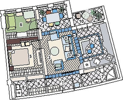

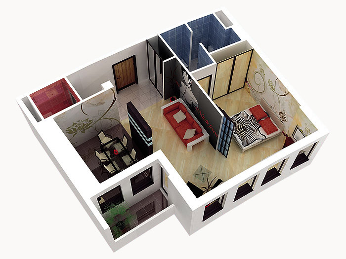

Игра на контрасте

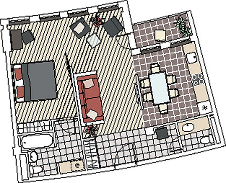

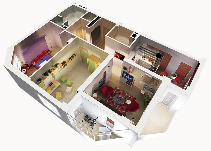

  • объединенное пространство гостиной и кухни, открытое и пронизанное светом
  • выделенная постирочная при хозяйском санузле
  • организация санузла рядом со спальней, при этом буферной зоной (тамбуром) служит постирочная
  • сохранение двух санузлов, что особенно удобно, если предстоит увеличение семьи
  • площадь входной зоны минимальна, как того и просили авторы письма
  • не выполнено основное пожелание автора письма- спланировать детскую
  • предусмотрено мало места для хранения вещей
  • из прихожей- прямой выход в столовую, что не соответствует требованиям гигиены
Планировка, предложенная архитектором, реализует только часть задач, поставленных автором письма: объединение кухни-столовой и гостиной, оборудование хозяйского санузла при спальне, создание гостевого санузла, организация постирочной, современный дизайн. Но самая важная для владельцев квартиры проблема-выделение детской-остается нерешенной. Такая трансформация не предусмотрена и в дальнейшем. Предлагаемое решение-студийный вариант-подошло бы людям, не планирующим в ближайшие годы иметь детей.

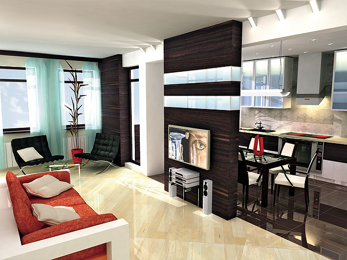

Единство объема подчеркнуто общностью дизайна: сочетание черного и белого, широкие золотисто-бежевые поверхности (паркет) и красно-терракотовые акценты (диван и надпись на стене в гостиной, подушки и шары-люстры в спальне).
Оформление помещений в контрастной черно-белой гамме, с обилием прямых линий и углов не рассчитано на психику ребенка. Поэтому в данном случае имеет смысл обсуждать только отдельные детали, которые могут пригодиться хозяевам для дальнейшей работы над проектом.
Например, отдельная постирочная со стиральной машиной и сушилкой для белья-это довольно удобно, тем более она располагается на пути из спальни в ванную. Вто же время хозяйский санузел небольшой (вряд ли в нем поместится много полочек, как того хотела владелица квартиры, хотя, впрочем, их можно организовать и в постирочной), но зато-в прежних границах, то есть не потребуется дополнительных согласований проекта. Гостевой санузел также остается на своем месте. Здесь вдоль стены располагают длинную столешницу, в которую врезана овальная раковина.
Прихожая, от которой хозяева готовы отказаться, присоединив ее к общественной зоне, хотя и открыта в гостиную, но ее продолжением не является-разграничению способствуют различные напольные покрытия. Вприхожей это серый керамогранит, а в гостиной-светлая паркетная доска. Прихожая таким образом увеличивается, ее границы меняются, к тому же сразу от входной двери открывается большое пронизанное светом пространство. Удвери в гостевой санузел, на некотором расстоянии от шкафа-купе с одеждой и обувью, находится кресло.
Гостиную и кухню объединяют, но четко зонируют. Между ними перегородка длиной 2м, а с двух сторон от нее-проходы шириной по 1,1м. Это обеспечивает появление эффекта открытого пространства и удобство передвижения, особенно когда в квартире много гостей. Перегородку выстраивают из гипсокартона на металлическом каркасе, в ней оставляют полости, в которые монтируют лампы дневного света. Их закрывают матовыми стеклами, что создает дополнительное освещение комнаты. Со стороны кухни рядом с перегородкой-большой обеденный стол, а в гостиной к ней подвешивают телевизионную панель и полку для видео- и аудиоаппаратуры. Гостиная предназначена только для отдыха, рабочий уголок не предусмотрен ни в одном из помещений квартиры. Выход на лоджию оставляют только из гостиной, а со стороны кухни закрывают.
Вкухне-темно-коричневая, почти черная глянцевая плитка на полу и светлые бежевые стены. Вгостиной же все меняется: пол-из светлого дерева, стена, смежная со спальней,-темно-серая с росписью ("Девушка в наушниках"), а стену лоджии и перегородку окрашивают в коричнево-черный-как позитив и негатив. Но помещение не выглядит мрачным за счет контрастности и подсветки угловыми светильниками и горизонтальными плафонами из матового стекла в перегородке. Мебельный фронт кухни располагают линейно: мойку передвигают ближе к окну, а холодильник-к стене, смежной с гостевым санузлом, в центре оставляют электрическую плиту с духовым шкафом (для сохранения симметрии). Возле обеденного стола- шесть стульев, что для семьи из двух человек не совсем обоснованное решение.
При помощи раздвижных перегородок спальню можно объединять с общественной зоной или изолировать. Такой прием позволяет экономить пространство, при этом, когда открыты все двери одновременно, как в гостиную, так и в спальню попадает существенно больше света.
Отсутствие в квартире гардеробной в какой-то степени компенсируется встроенным в нишу шкафом-купе. Уокна помимо шкафа и кровати из светлого дерева встанет туалетный столик. Спальню оформляют в золотисто-бежевых тонах. Стену в изголовье расписывают красками, стилизованными цветами, такая же роспись и на стене зоны кухни, примыкающей к гостевому санузлу.
экспликация

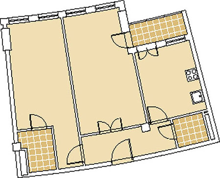

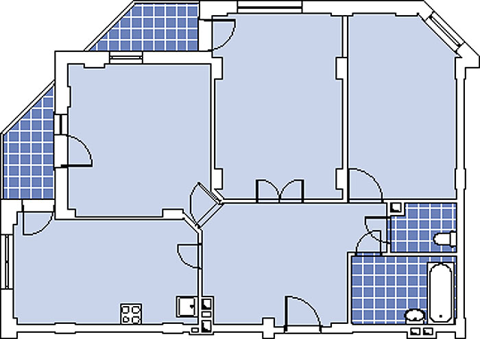

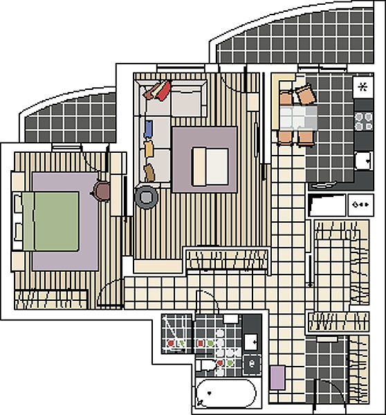

Письмо 2 (двухкомнатная квартира)
Добрый день, уважаемая редакция! Мы живем в двухкомнатной квартире. Семья у нас молодая (мне 24 года, жене-22), в ближайшем будущем планируем рождение ребенка. Нам приходится очень много работать, и для нас очень важно обустроить наше жилье так, чтобы можно было пригласить друзей с ночевкой, а иногда и разбежаться по разным углам с книжками...
Дом находится в Куркино, этажность-средняя, выполнен по индивидуальному проекту. На 4-м этаже расположена наша квартира-мы считаем, что она просторная, потолки высокие (3,1м). Высылаем вам план, где пунктиром показаны границы комнат-это ненесущие перегородки из пеноблоков. Несущие участки стен имеются между большой комнатой и кухней и между жилыми комнатами, а также между ванной и прихожей. Маленький несущий "кусочек" есть между санузлом и прихожей. Все балконы остеклены. Рядом с кухней-объемный техкороб.
Мы с супругой посовещались и подготовили список, в котором указано, что необходимо учесть при перепланировке.
Общие пожелания таковы: снести перегородку между большой ванной и маленькой темной кладовой; убрать подоконный блок в кухне и поставить две стеклянные двери, визуально расширяющие пространство; везде, где будет положена плитка, смонтировать электрические теплые полы, посмотреть, нельзя ли обрезать технический короб хотя бы на 20см, чтобы не загромождал помещение.
Вцентре квартиры мы хотели бы сделать просторную гостиную. Ее интерьер продумали следующим образом: при необходимости гостиная должна превращаться в изолированную комнату; если в этой зоне будет два дивана, то по крайней мере один должен быть разборным и удобным для сна; напротив дивана надо расположить большой плазменный телевизор; нужно выделить место для кондиционера серии "тепло-холод» с одним-двумя внешними блоками, обслуживающими две комнаты и кухню; было бы неплохо предусмотреть стеклянные двери на балконах во всех комнатах.
Об интерьере кухни: в этом помещении мы хотим поставить два мягких стула и мини-диван; следует вписать в обстановку небольшой телевизор; длинный радиатор малой высоты надо заменить в новом месте узким и высоким, чтобы сбалансировать пустоту оконного проема; удобно разместить технику: объемный холодильник, плиту, духовой шкаф, посудомоечную машину, телевизор, вытяжку, очиститель питьевой воды. Вспальне нужен компактный комод для нижнего белья. Думается, что рабочий уголок можно обустроить на балконе: два стула и столик для ноутбука; столик должен быть удобным, чтобы можно было вытянуть ноги, а также легким, чтобы при необходимости заносить его в комнату (например, зимой, когда на балконе холодно). Вванной комнате очень хотелось бы уместить и ванну, и унитаз с биде, и умывальник (возможно, с двумя раковинами), и душевую кабину. Но как это все рационально скомпоновать, сложно представить. Душевая кабина просто необходима-есть предложение все-таки ее туда поставить. Надеемся на то, что наша квартира вскоре обретет новое «лицо».
Суважением, Александр Семенов, г.Москва
Рубрика Дизайн-проект отвечает на письма читателей

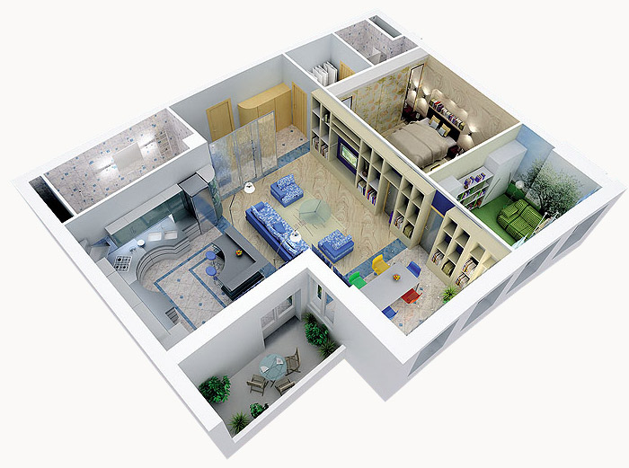

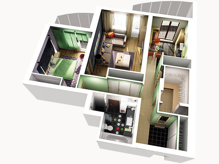

Прямая перспектива

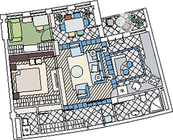

  • много мест для хранения вещей: гардеробная, встроенные шкафы в прихожей и коридоре, шкаф в спальне
  • просторный санузел, оборудо-ванный ванной, душем, унитазом и стиральной машиной
  • трансформируемое пространство («на вырост»)
  • удобные маршруты передвижения по квартире
  • экономия полезной площади за счет раздвижных дверей
  • демонтаж подоконного блока в кухне потребует согласования
  • не освещаемый дневным светом коридор между прихожей и спальней
  • много мебели придется изготовлять на заказ, что делает проект дороже

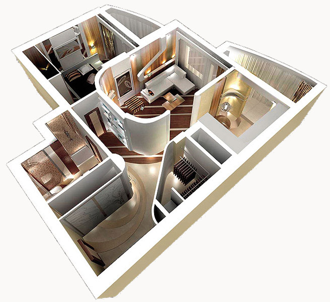

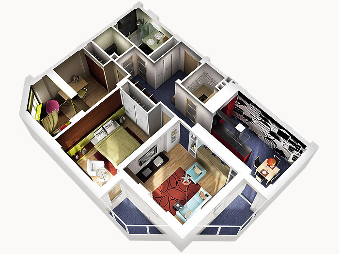

При перепланировке учтены пожелания хозяев квартиры. Авторы проекта незначительно изменяют технический короб, уменьшая его со стороны коридора. Это можно осуществить без ущерба для общедомовых коммуникаций, если кирпичную кладку заменить пеноблоками толщиной 8см. Подоконный блок в кухне полностью демонтируют.
Высокие потолки- большой плюс, и их постарались максимально сохранить. Лишь в гостиной потолок понижают на 13см-ради установки карданных светильников, для которых предусмотрены узкие диагональные углубления. Практически везде шкафы (кроме спальни) встраивают в ниши. Да и в спальне шкаф визуально «встроен», поскольку промежуток над шкафом зашивают ГКЛ.
Пространство трансформируемое, что обеспечивает хозяевам комфорт, появляются новые маршруты движения. Дизайн отличается простотой и ненавязчивостью. Планируется использовать минимум мебели, а акцент сделать на деталях: картинах, аксессуарах, текстуре и фактуре материалов. Благодаря идее выбрать не напольную корпусную мебель, а навесную оформление получается довольно необычным. Ктому же обеспечивается удобство уборки. Поэтому мебель с фасадами, облицованными шпоном клена, придется изготовлять по чертежам. Это навесные шкафы в гостиной, кухне и прихожей, столик с тумбой в спальне и зеркало с тумбой в прихожей.
Двери в гостиной и спальне раздвижные; они заезжают в специальный пенал, обшитый гипсокартоном. Так как проемы между кухней и гостиной (2,5м) и между спальней и гостиной (1,2м) довольно широкие, двери также заказывают в мастерской.
Жаль, что коридор между прихожей и спальней не освещается хотя бы из гостиной-в дневное время туда почти не попадает свет (только немного из прихожей). Возможно, заднюю стенку ниши с полками стоит выполнить из матового стекла-например, серого цвета.
Пожелания хозяев относительно стиля довольно расплывчаты, поэтому было решено создать интерьер, отличительная черта которого-неожиданные и смелые цветовые сочетания. Например, в гостиной черные обои «поют дуэтом» с бежево-мышиной диванной обивкой грубой фактуры, а в спальне сиреневый и черный скомбинированы с зеленым.
Прихожую немного уменьшают, присоединяя часть ее площади к гардеробной, которую предлагается устроить на месте санузла. Справа от входа встраивают вместительный шкаф-купе с белыми глянцевыми дверцами, напротив входа-зеркало с полочкой.
Коборудованию единственного санузла добавляют унитаз (рядом с ванной) и душ (на месте кладовой). Душевой поддон не нужен, так как пол ванной приподнимают стяжкой с уклоном в сторону трапа (слива) и облицовывают плиткой. Разнообразие выбора трапов (их высота может варьироваться от 8 до 20см) дает возможность использовать различные дизайнерские решения для душа. Вэтом случае применяется короткий сифон-трап с увеличенным диаметром-90мм (обычный размер-50мм) и минимальной высотой-80мм. Поддон здесь не нужен. От трапа слив длиной 1м идет непосредственно к стояку. Затем по цементной стяжке с уклоном к сливу кладут плитку. Плюс установки трапов в том, что при этом размер душа не зависит от габаритов готовой душевой кабины или поддона. Душ отделяют дверцей из полуматового стекла. За такой же полупрозрачной перегородкой-унитаз. Поскольку закаленное стекло не выдерживает ударов в торец (только по плоскости)-оно разбивается вдребезги, торцы двери закрывают полоской резины (ее наклеивают), как вариант предлагается защитная пленка, которая в случае чего удержит осколки.
Ванну встраивают в прямоугольный "короб". Внем на высоте 12см от пола предусмотрены углубления для ног, что дополнительно подчеркивает объем и визуально облегчает конструкцию. Мебель-белый настенный шкаф глубиной 20см, зеркало (1,8м) во всю длину столешницы с умывальником. Столешница выполнена из искусственного камня Montelli (DuPont, США), который обладает всеми свойствами кориана, но при этом более доступен по цене. Под ней устанавливают стиральную машину. "Сантехнический треугольник", состоящий из ванны, раковины и душевой, отделан крупной плиткой размером 31,631,6см, которой также облицовывают стены и пол, чтобы не дробить пространство. Цвет-черно-белый. Яркими акцентами здесь служат вставки из красных и насыщенно-зеленых кругов, звонко играющие в монохромном пространстве.
Вкухне все рационально: вдоль одной стены-кухонная мебель со всем необходимым оборудованием; в стене, примыкающей к гардеробной,-неглубокая ниша с полками, шкафчиком и телевизором. Оливковый, фисташковый, лимонный, золотисто-коричневый-цвета, которые не надоедают.
Вбудущем супруги смогут оборудовать гостиную под свою спальню, отдав прежнюю ребенку, и тогда возможность пройти в детскую из спальни, минуя коридор, окажется очень кстати. Наличие двух проемов в гостиной положительно сказывается и на эстетике пространства: при открытых раздвижных дверях образуются световые диагонали, и помещение эффектно пронизывают потоки света. Цветовое решение гостиной-сочетание белого (потолок, три стены), черного (одна стена, ниши на стенах и потолке), оттенков серого (мягкая мебель, ковер) и золотистого цвета клена (мебель, паркет). Черный цвет стены и ниш придает глубину и "раздвигает" помещение. На таком фоне все цветные детали: картины, декоративные чехлы подушек-выглядят особенно выигрышно. Тканевый абажур торшера подобран под цвет стены (черный) и почти сливается с ней-так удается избежать лишних деталей и перегруженности интерьера. Визуальная гармония и выверенный цветовой баланс-гарантия покоя и комфорта.

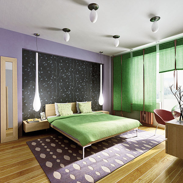

Вуютной спальне привлекают внимание два светильника каплевидной формы. Черно-сиренево-зеленая цветовая гамма, рисунки на стене и ковре навевают мысли о сказочном зачарованном лесе. Вцелом интерьер получается легким, с налетом игривости и в то же время располагающим к умиротворенности и релаксации.
Проектная часть 134000руб.
Авторский надзор 30000руб.
Строительные и отделочные работы 546000руб.

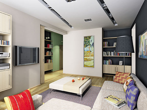

Рубрика Дизайн-проект отвечает на письма читателейКонцепция: сохранены две комнаты, гостиная- проходная, но может становиться изолированной. Это центральный узел, откуда можно попасть в любую часть квартиры Рубрика Дизайн-проект отвечает на письма читателейДиагональный разворот узких "канавок", в которые посажены карданные светильники, ломает прямо-угольную геометрию и усиливает перспективу. Основания вырезов в подшивном потолке окрашивают в поддержку темной стене черным цветом, дающим глубину и "раздвигающим" помещение. Не случайно тканевый абажур торшера подобран по тону так, что почти сливается со стеной,- таким образом удается избежать лишних деталей и перегру-женности интерьера Рубрика Дизайн-проект отвечает на письма читателейДля создания законченной композиции пространство между шкафами и потолком зашито: кухня как бы вставлена в нишу Рубрика Дизайн-проект отвечает на письма читателейДостаточно смелое с технической точки зрения решение- использовать для такого широкого проема откатное полотно размером 2,62,5м между кухней и гостиной. Для него придется сделать конструктивный расчет, а затем заказать изделие в столярной мастерской, при этом колеровать его в тон основным межкомнатным дверям Рубрика Дизайн-проект отвечает на письма читателейПричудливые светильники не только выполняют основную функцию, но и участвуют в создании образа интерьера- это единство футуристических элементов, природных и лирических мотивов Рубрика Дизайн-проект отвечает на письма читателейСветильники над зеркалом уравновешивают композицию с "чистыми" формами- их эстетика соответствует техническому промышленному дизайну Рубрика Дизайн-проект отвечает на письма читателейПлан до переустройства Рубрика Дизайн-проект отвечает на письма читателейПлан после переустройства
Плавные переходы
  • вместительная гардеробная со стиральной машиной
  • гостиная, которую можно изолировать
  • увеличенная ванная комната с ванной и душем
  • демонтаж подоконного блока между кухней и балконом и установка раздвижных дверей требуют согласования
  • обилие конструкций из гипсокартона
  • спальня родителей при превращении в детскую будет нуждаться в существенной переделке
Автор проекта постаралась учесть пожелания читателей, приславших письмо в редакцию. Гостиную можно изолировать от кухни, к которой присоединяют балкон, где размещают диванчик (в кухне он занимал бы много полезного пространства). Рядом с прихожей- гардеробная, где выделяют место для стиральной машины, а в ванной за счет кладовой появляется душевая.
Оформление интерьера также соответствует "наказам" хозяев: в разных уголках квартиры - дизайнерские композиции, в скругленных углах-ниши с подсветкой. Вотделке используется натуральное дерево, "разбавленное" кое-где фанерой и пластиком. Все это превращает интерьер в своеобразный кокон, поскольку создает ощущение уединенности и защищенности. Этому немало способствует и то, что все углы скруглены, на стенах-волнообразные рисунки и граница между напольными покрытиями идет по кругу. Цветовая гамма ограничена различными оттенками белого и коричневого. Возможно, интерьер немного перенасыщен линиями, идущими в разных направлениях: по вертикали, горизонтали и диагонали.
Вприхожей слева от входа делают нишу из гипсокартона для шкафа-купе. Напротив-большое зеркало в массивной деревянной раме, а перед ним-банкетка. Квентиляционной шахте между кухней и прихожей пристраивают почти треугольную в плане гардеробную, где помимо вешалок и системы хранения размещают стиральную машину.
Ванную комнату за счет присоединения кладовой увеличивают до 7,1м2. Здесь ставят классическую ванну на «лапах», душ, умывальник и унитаз. Вероятно, на такой площади поместится и биде.
Между кухней и балконом-широкий проем, поэтому радиатор переносят на стену слева. На теплом балконе создают мини-кабинет. Кстати, сюда можно пройти и из гостиной. Увыхода на балкон-небольшой круглый столик и три стула.
Вгостиную ведет проем шириной 1,6м, расположенный рядом с кухней. Он может быть закрыт раздвижными перегородками. Два угла гостиной (со стороны прихожей и со стороны спальни) скругляют, перегородки между гостиной и коридором, который ведет в ванную и спальню, выполняют из матового триплекса. Свет из гостиной попадает в коридор, и днем там достаточно естественного освещения. Вто же время гостиную наполняет мягкий свет из коридора при включенном освещении.
Вгостиной располагают диван, а также пуф: составленные вместе, они образуют дополнительное спальное место. Диван-в углу у окна, а напротив, в другом "углу" (скругленном),-телевизионная плазменная панель. Потолок и стену напротив кухни обшивают ГКЛ, а зону отдыха с диваном выделяют, размещая ее как бы в углублении,-в этом месте нет подшивного потолка, только декорация. На стене над диваном-изящная полка, изогнутая в виде крючка. Помимо этого зону отдыха акцентируют и отделкой-поверхность стены обшивают облицованными шпоном панелями. Конечно, создание рельефа с помощью фальшстены из ГКЛ эффектно, но удорожает ремонт и "съедает" объем комнаты на 0,8м3. Зонирования пространства за счет акцентов разными отделочными материалами было бы вполне достаточно.
Вспальне продолжается тема ниш и активного использования конструкций из ГКЛ: по потолку тянутся две фальшбалки, которые переходят в пилястры на стенах. Плоскости между нишами покрывает штукатурка разных видов и панно. Зеркальные дверцы шкафа-купе отражают насыщенный деталями интерьер, приумножая детали и раздвигая границы. Если спальня родителей станет детской, ее придется переделать, чтобы создать детский интерьер: подобрать другую цветовую гамму, избавиться от гео-метризма и больших зеркальных поверхностей.
Письмо 3 (трехкомнатная квартира)
Уважаемая редакция журнала "Идеи Вашего Дома"! Наша семья состоит из трех человек: мы с мужем и дочь, которой 8 лет. Мой супруг-преподаватель в частной школе, я-домохозяйка, дочь-школьница. Мы все активные и общительные, очень любим принимать гостей. Будущий интерьер видим сдержанным и гармоничным.
Трехкомнатную квартиру мы купили недавно. Она находится на 8-м этаже 17-этажного кирпичного дома, построенного в центре города по индивидуальному проекту. Площадь квартиры-90м2. Высота потолков-2,8м. Хотя дом еще не достроен и у нас есть время на обдумывание дизайн-проекта, я уже пытаюсь представить, как будет выглядеть наше жилье. Так как у нас имеется не совсем удачный опыт обустройства прежней жилплощади, хотелось бы подойти к проблеме более серьезно.
Немного о помещении, в котором нам предстоит жить. Внем нет несущих стен, что, несомненно, является плюсом, однако есть несущие колонны с гипсолитовыми перегородками между ними. Вквартире просторная кухня, ванная комната и маленький туалет. Меня особенно порадовало наличие небольших, но очень удобно расположенных балконов: на один из них можно выйти как из кухни, так и из гостиной.
Хорошо бы объединить пространство, сделать так, чтобы гостиная и кухня-столовая сообщались, но как выполнить это грамотно, правильно используя всю полезную площадь, мы не знаем. Вкухне непременно должны быть барная стойка и отдельный обеденный стол-площадь это позволяет. Замечаю, что у знакомых и друзей в спальнях над кроватями висят картины, постеры. Хотелось бы избежать такого простого и банального решения.
Для хранения вещей следует предусмотреть гардеробную в прихожей или вместительные шкафы в каждой комнате. Что касается детской, то ребенку нужен большой письменный/компьютерный стол в освещенной части комнаты, которую надо зонировать, при этом спланировать расстановку мебели так, чтобы оставалось свободное пространство.
Перелистывая номера "ИВД", мы думали над тем, в какой обстановке нам будет наиболее комфортно, и пришли к единодушному выводу, что по стилистическому решению подойдет минималистский интерьер. Мечтаем о современной, стильной и лаконичной квартире, не перегруженной мебелью и аксессуарами, и при этом функциональной. Цветовая гамма-светлая (пол, стены) с темными акцентами (отдаю предпочтение древесине венге, используемой для отделки дверей и предметов мебели). Мне очень нравится, когда в оформлении присутствуют разнофактурные материалы (искусственный камень, обои, декорированные натуральными волокнами, фотообои) и «цветовые пятна», выделяющие некоторые фрагменты интерьера.
Теперь о бюджете: мы его не лимитируем, но пожелание такое, чтобы все было в пределах разумного. Для нас главное-результат и интересные идеи!
Очень надеемся на вашу помощь, на бесспорный талант, опыт и знания архитекторов и дизайнеров, которые возьмутся за этот проект. Ждем от вас любых, даже самых смелых предложений. Заранее благодарны!
Ваша постоянная читательница Елена Овсянникова, г.Курск
Завораживающая линия
  • обустроена гардеробная
  • устройство шкафа в прихожей
  • в прихожей и коридоре естественное освещение
  • скрыты входы в туалет и ванную
  • много мебели придется делать на заказ, что удорожает проект
  • в ванной комнате проход к унитазу получился узким
  • подшивные потолки сложной формы, окрашенные в насыщенный цвет, «утяжеляют» интерьер
  • расположение детской рядом с шумной гостиной неудобно
  • вход в гардеробную выполнен нерационально, его можно сделать из коридора- так гигиеничнее
  • неудобное размещение дверей в санузлах
Как того хочет читательница-автор письма, интерьер получился стильным, светлым и легким, пусть и не минималистским. Есть и просторная общественная зона, и гардеробная. Только венге нигде не фигурирует. Это пожелание не учтено в пользу другого цветового контраста.
Основные изменения-в туалете и ванной комнате. Ванну поворачивают на 90, монтируют унитаз и две раковины. Туалет разворачивают и перемещают туда, где была ванная, ближе к входной двери. Кухня-гостиная, прихожая, санузлы и жилые комнаты выходят в коридор-он является коммуникационным узлом.
Вприхожей предусматривают нишу под узкий шкаф. Эту комнату уменьшают: здесь выполняют гардеробную. Чтобы дверь в нее не просматривалась со стороны гостиной, вход делают из прихожей (можно и из коридора-тогда он получится ближе к комнатам, а в гардеробную не будет заноситься грязь от входа).
Компактная зона кухни-П-образная, за счет этого высвобождается хорошо освещенное пространство для столовой. Кухню-столовую объединяют с гостиной-между ними только колонна и низкий выступ перегородки из гипсокартона. Эта композиция контуром напоминает печку. На колонну подвешивают на поворотном кронштейне ЖК-панель телевизора: ее видно как из гостиной, так и из кухни. Ввыступе-сквозное отверстие, предназначенное для аудио- и видеоаппаратуры (главное-спрятать шнуры и провода, которые могут быть заметны из кухни).
Вшироком проеме между кухней и гостиной размещают барную стойку-она визуально разграничивает эти помещения. Для "облегчения" композиции дизайнеры предложили выполнить ее из стекла. Почти квадратная гостиная играет только одну роль-зоны отдыха. Войти в нее можно как из кухни, так и из коридора.
Детская соседствует с гостиной (мало того-кровать примыкает к стене гостиной). Решение непродуманное, ведь семья любит принимать гостей. От шума не спасет даже звукоизоляция, так как у этих двух комнат общий балкон. Мебель для детской изготовляют на заказ.
Между пилонами, которые есть в каждом помещении, делают ниши из гипсокартона. Форму прямоугольника со скругленными углами в каждой комнате повторяют ниши, подшивные потолки и мебель (в детской). Возможно, это чересчур навязчивый декоративный прием, не предполагающий дальнейшего развития интерьера, а задающий срок его «жизни» лишь на несколько лет. Подшивной потолок, торцы которого окрашены в красный цвет, объединяет коридор, кухню-столовую и гостиную.
Вспальне сиреневый выступ из гипсокартона в изголовье кровати плавно заворачивается на потолок, выделяя спальную зону. Темная плита над головой-концептуальное и смелое решение не только по композиции, но и по цвету. Вдоль двух стен-неширокая столешница, под которой располагают шкафчики. Уокна она может служить как рабочим местом, так и туалетным столиком.
Вдетской потолок тоже подшивают по периметру, но в центре оставляют нишу для подсветки. Потолки в санузлах делают из влагостойких ГКЛ. Пол в коридоре и кухне-столовой выкладывают светлым керамогранитом, а в гостиной настилают паркетную доску. Такая же доска-в спальне, а в детской-ковровое покрытие с низким ворсом. Цвет в интерьере постепенно сгущается-от светлой с красными акцентами гостиной к бежево-фисташковой детской и бежево-сиреневому пространству спальни.
Геометрия уюта
  • организация мест хранения, устройство гардеробной
  • стиральная машина в ванной комнате
  • детская, удаленная от шумной общественной зоны
  • объединенные гостиная и кухня-столовая
  • нетрадиционное решение расстановки мебели в кухне
  • травмоопасное расположение дверей туалета и ванной комнаты
  • уменьшенная площадь прихожей
  • в квартире только один туалет для семьи из трех человек

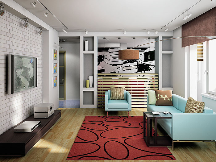

Архитекторы учли все пожелания автора письма: есть гардеробная; кухня и гостиная объединены; дизайн-в духе минимализма: мало мебели, простые формы, разнообразие фактур, сдержанная цветовая гамма. Исходной планировкой, как и в большинстве новостроек, предусмотрено минимум несущих конструкций, что значительно упрощает задачу. Поэтому авторы проекта отдают предпочтение открытой общественной зоне. Пространство организуют, cледуя принципу дуализма: единая группа прихожей-коридора, кухни-столовой, гостиной и отдельные помещения приватной зоны поддерживают общий стиль, но с индивидуальным подходом. Вкачестве основного тона общественной зоны выбран светлый холодный, дополненный колористическими и фактурными акцентами: яркие цвета-красный и черный-в отделке кухни; дерево и белая керамическая плитка под кирпич, вызывающая ассоциации с силикатным кирпичом,-в гостиной.
Интерьер получается современным и стильным, со своим характером. Вкухне-забавная и в то же время концептуальная роспись, «работающая» и на гостиную.
Вприхожей напротив входа в квартиру в нишу встраивают стеллаж с геометрично расположенными ячейками, справа от двери-шкаф-купе, слева-большое напольное зеркало и два табурета из деревянных реек. Основной цвет стен-бело-серый (штукатурка и кирпич). Полы-темно-серая плитка под мозаику (2040см).
Ванную комнату оставляют на прежнем месте. Вней размещают ванну (вместо шторки используют стеклянную панель), а в длинную столешницу встраивают раковину-под ней встанет стиральная машина.
Предполагается создание ничем не перекрываемой "пешеходной зоны" между санузлами, прихожей и кухней-гостиной. Стены отделывают светло-зеленой и темно-серой (ближе к оттенкам черного) мозаикой в комбинации с штукатуркой. Для "мокрой" зоны-стены рядом с ванной-нужно подобрать штукатурку с водоотталкивающим эффектом: не каждый материал выдержит постоянное воздействие влаги.
Столешницу умывальника и ванну облицовывают мозаикой. Из мебели-два настенных шкафчика и скамейка из деревянных реек.
Кухню-столовую и гостиную объединяют широким проемом (2,62,6м), в котором ставят барную стойку. Структурная решетка стойки делает пространство многоплановым. Рабочую зону кухни разворачивают в сторону гостиной, и кухонная мебель делит помещение пополам, что позволяет участвовать в процессе приготовления пищи всем членам семьи. Да и хозяйка даже во время готовки обращена лицом к гостям и может следить за всем происходящим из кухни, участвуя в общем веселье.
Сточки зрения дизайна и эргономики такое композиционное решение кухни можно назвать смелым и оригинальным, но попробуем его оспорить. Некоторым хозяйкам это не очень подходит, ведь если рабочая зона расположена традиционно-линейно, вдоль стены, кухня кажется просторнее, двигаться по ней удобнее (не нужно огибать вытянутый кухонный "остров"). Да и больше возможностей для маневров: например, обеденный стол можно сделать прямоугольным, а не маленьким квадратным (как сейчас). Так что у владельцев квартиры всегда есть выбор-в каждом случае будут свои плюсы и минусы. Интерьер кухни решают контрастно. Акценты-красные глянцевые фасады кухонной мебели и авангардная черно-белая графика, изображающая куски торта. Вряд ли при взгляде на красивый, но черно-белый торт потянет на сладенькое, так что такая забавная поп-артовская композиция не заставит нарушить диету, а будет доставлять лишь эстетическое удовольствие.
Предлагается сделать эффектный зеркальный "фартук". Но зеркало и полированная нержавейка плохо подходят для роли кухонного "фартука". Они потребуют постоянного ухода-огромное количество времени уйдет на удаление пятен и брызг. Зато обычная нержавейка таких проблем не создаст.
Согласно пожеланиям авторов письма в отделке интерьера присутствуют материалы разной фактуры (дерево, штукатурка, плитка, силикатный кирпич, мозаика). Единство оформления общественной зоны обеспечивает белый фон стен: штукатурка и облицовка декоративной плиткой под кирпич.
Вдекоре пространства между прихожей и общественной зоной (кухней-столовой и гостиной) продолжаются основные дизайнерские темы: светлые стены, мозаичный пол серого оттенка, прямая штанга поворотных светильников.
Вгостиной по обе стороны от барной стойки устраивают ниши, на стене напротив большой лоджии-углубление с декорированной кирпичом задней стенкой. Панель телевизора размещают так, что его можно смотреть и с дивана, и сидя за барной стойкой.
Равномерное рассеянное освещение в гостиной создается установленными по периметру потолка шинными светильниками, дополнительно освещаются кирпичная стена и диванная зона.
Спальню родителей располагают рядом с гостиной. Центральное место в ней занимает кровать, у окна-зона отдыха с торшером и креслом, которую можно заменить мини-кабинетом, если у хозяев появится такая необходимость. Стену, к которой примыкает изголовье кровати, облицовывают деревянными панелями под дуб (темными, почти как древесина венге, которая так нравится хозяйке)-из них сделана "ниша": это придает пространству глубину и вызывает чувство покоя. Вкачестве дополнительного освещения используются прикроватные лампы и поворотные светильники для подсветки стен. Панель-полка в изголовье кровати покрыта оливковым лаком, такой же цвет использован для оформления некоторых ниш.
Детская находится в тихой зоне квартиры-вдали от гостиной. Насыщенность пространства деталями продиктована многофункциональностью комнаты. Стеллаж и цветная рама-портал разделяют помещение на две части. Спальное место-ближе к окну, оно "подвешено" на высоте 80см от пола, при этом внизу есть дополнительное место для игр. Подоконник продолжен узким консольным выступом-полкой для разных мелочей, которых всегда много у ребенка. Рабочее место не продумано: детское кресло не поддерживает правильную осанку-необходима высокая спинка; над столом следует добавить полки для тетрадей и учебников, чтобы не пришлось все время подходить к стеллажу. Интерьер кроме стандартного мебельного наполнения дополнен большим зеркалом, которое выигрышно смотрится на фоне кругов на обоях и является важным предметом для любой девочки.
Колористическое оформление отличается разнообразием цветов, но все они неяркие, сдержанные: темно-оливковый, серо-голубой и коричневый на теплом молочном фоне. Лучше выбор цветов обсудить с ребенком-большинству детей нравятся чистые, «открытые» тона. Сюда такой цвет (розовый) тоже введен, но локально: это прикроватная ниша и кресло.
