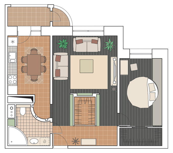

План до переустройства
План после переустройства

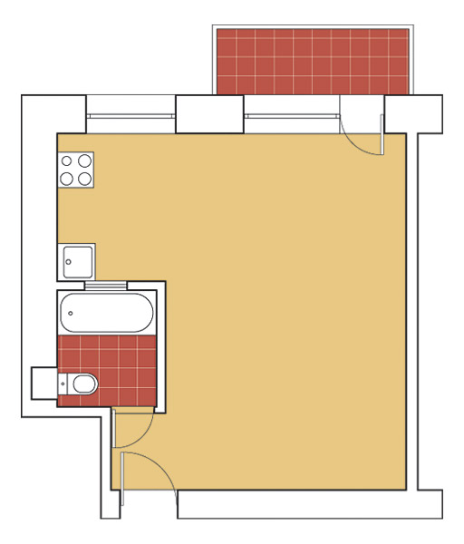

Письмо 1

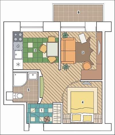

Добрый день, уважаемая редакция! Меня зовут Наталья, мне 25 лет, я не замужем и живу одна. Приходится много работать- я маркетолог, и отдых предпочитаю насыщенный и разнообразный (гитара, скалы, горы, сплавы, пещеры и пр.). Увлекаюсь фотографией.
Два года назад я смогла приобрести маленькую однокомнатную квартиру (вернее, только стены и потолок, так как менять в ней нужно все- от окон до пола). Рассчитавшись с долгами, решила сделать ремонт- люблю уют. Беда в том, что моя безудержная фантазия выдает по два-три проекта обустройства жилья вмесяц. Следовательно, чем дольше я занимаюсь этим, тем больше идей приходит в голову. Но идеальный вариант так и не получается- то одно не предусмотрено, то другое не продумано... Надеюсь, что ваш опыт поможет мне сделать дом комфортабельным.
Постараюсь как можно подробнее описать мое жилище. Квартиру я искала очень долго- она должна была соответствовать моим представлениям об уютном и чистом доме. Находится она в кирпичном пятиэтажном здании на четвертом этаже. Окна выходят на проспект. Поэтому в первую очередь я поставила окна ПВХ- стало тише, но до конца избавиться от шума не удалось.
Сторона у меня южная, и весь день до вечера в окна светит солнце. От этого в летнее время очень жарко. Зато цветы можно разводить без проблем, к тому же широкие подоконники позволяют расставить на них горшки с комнатными растениями.
Начался ремонт с того, что все перегородки в квартире убрали- ведь важен каждый квадратный метр площади! Потолки выровняли с помощью гипсокартонной конструкции. Получилось хорошо, но они стали ниже. Из-за этого я отказалась от верхнего освещения. Только над кухонным столом хочется повесить красивый светильник.
Кухня у меня совсем маленькая, но в ней я предполагаю разместить стиральную машину, холодильник, микроволновую печь и все, что требуется для готовки. Под подоконником есть «холодный» шкафчик. Ну а в ванной нужен хозяйственный шкаф под различные коробочки и пузырьки.
Вкомнате должны находиться широкое спальное место (у меня есть хороший матрас 190130см), рабочий уголок с компьютером и большой шкаф- очень большой, чтобы в нем разместились все вещи (не люблю, когда они лежат на виду). Однако достойный вариант шкафа-купе я так и не нашла- даже наши фирмы ограничивались лишь стандартными предложениями. Одну из стен помещения хотелось бы отвести под фотографии, которых набралось очень много, а также повесить две гитары. Вообще, комната видится мне радостной и солнечной- за счет оттенков зеленого, желтого, оранжевого.
Пожалуйста, помогите мне осуществить давнюю мечту о доме, в который любят приходить друзья, чтобы послушать гитару, выпить чая и посмотреть фотосъемку, привезенную из путешествий.
Суважением и надеждой на вашу помощь, Наталья, г.Екатеринбург

Сильные стороны проекта:
- предусмотрено необходимое количество шкафов для хранения вещей
- не затронуты уже выполненные перегородки, подшивные потолки и электропроводка
- организованы отдельное спальное место и гостиная
- за счет замены ванны душем высвобождена площадь
Слабые стороны проекта:
- отступление дизайнера от желания автора письма объединить пространство; предлагается, наоборот, разделить его перегородками на маленькие зоны
- пропадает для активного использования территория в центре комнаты- мертвая зона
- неоправданное колористическое решение интерьера: контрастная, насыщенная цветовая гамма может утомлять, при том что окна комнаты выходят на солнечную сторону
При создании этого проекта дизайнер, во-первых, сохранила подшивные потолки и расположение электропроводки, а во-вторых, несмотря на желание хозяйки оборудовать студию, поделила квартиру перегородками на зоны: прихожую, гостиную, кухню и спальню. Перегородки не соединяются, образуя в центре квартиры пятачок, из которого можно попасть в любую зону. Дизайнер решила кардинально отойти от замысла автора письма и создать пусть небольшие, но отдельные помещения. Содной стороны, это хорошо: можно уединиться. Ас другой- получился настоящий лабиринт: перегородки съедают пространство, не позволяют объединить, например, кухню и гостиную. При том что квартира и так невелика, площадь в центре выпадает из активного пользования- этот коммуникативный узел нельзя присоединить ни к одной из зон. Основной упор в оформлении интерьера сделан на активное применение цвета. Дизайнер постаралась учесть вкусы читательницы: в отделке предлагаются "летние" оттенки зеленого, желтого, оранжевого и голубого. Правда, привязка цвета к конкретным помещениям не продумана- гостиная и кухня выходят на южную сторону, где, как пишет Наталья, всегда жарко. Аэто значит, что от желтого и оранжевого в этих комнатах неприятные ощущения только усилятся. Зато прихожая, расположенная в глубине квартиры, выполнена в прохладной гамме: зеленый цвет, разбавленный голубыми полосами.
Из-за малой высоты потолков дизайнер отказывается от потолочных светильников (только над столом в кухне висит изящный пластиковый плафон) и решает проблему освещения с помощью настенных светильников и бра.
Вприхожей- перегородка из ГКЛ, образующая нишу глубиной 65см, которую приспособят под шкаф-купе шириной 120см. Одна его секция- для одежды и обуви, а другая- для туристского снаряжения. Перегородку между прихожей и ванной планируется нарастить при помощи скругленной конструкции из ГКЛ. Вцентре- ниша для постера. На стене с зеркалом полосы горизонтальные, а на смежной полукруглой стене ванной- вертикальные. Такое чередование направлений задает ритм в интерьере. Так же размеренно в пол прихожей встраивают плоские квадратные светильники- их можно монтировать прямо в толщу стяжки. Вванной комнате вместо классической ванны установят душевую кабину, выиграв место для умывальника со шкафчиком. Стены облицуют несколькими видами разноцветной плитки. Спальня спланирована в глубине квартиры, вдали от городского шума, на который жалуется хозяйка. Но если не сделать звукоизоляции, ей будет мешать другой шум- из соседней квартиры. Спальня выделена двумя перегородками из ГКЛ, каждая длиной примерно 1,4м, вместо двери- полупрозрачная драпировка, закрепленная на дугообразном карнизе. Несмотря на скромные размеры кухни, в ней удается разместить все самое необходимое. Слева- небольшой холодильник, микроволновка и шкаф, встроенные в одну колонку, далее- мойка, затем- спрятанная за дверцей стиральная машина и плита. Под окном- шкафчик. Кухню-столовую и гостиную разделит перегородка. Спинкой к ней встанет двухместный диван, напротив которого- облегченная угловая мебельная композиция для телевизора и книг, моренная под шпон вишни, со стеклянными дверцами желто-коричневого или горчичного цвета. Вуглу расположат рабочее место.

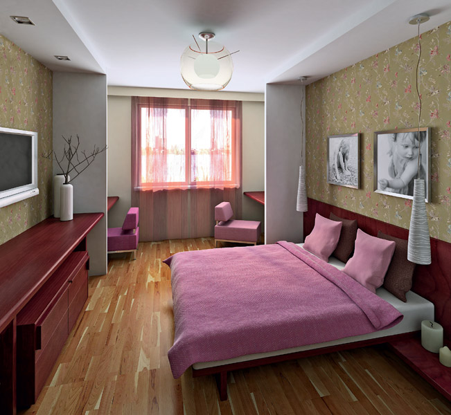

Вспальню поступает немного света, она открыта, но при этом защищена от посторонних взглядов. Изголовье кровати стоит вплотную к стене, по бокам расположены узкие шкафчики-пеналы (глубина- 40см) с антресолью

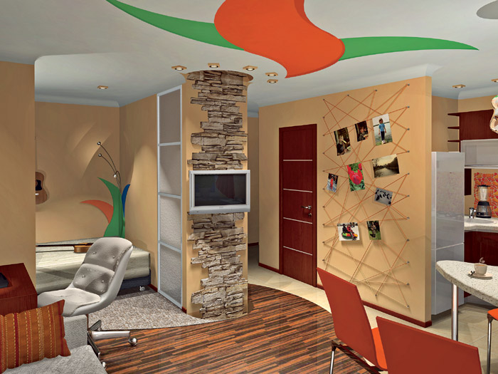

Хозяйка квартиры не отдает предпочтения какому-либо стилю, поэтому внимание дизайнера в основном уделено удобству и рациональности планировки. Интерьер получился современный, эклектичный, свободный, с разнохарактерными элементами.
Проволока или резиновый шнур, натянутые между гвоздиками, позволяют легко организовывать мини-выставки фотографий Вквартире минимум перегородок, а деление на зоны- кухню, гостиную и спальню- прослеживается четко. Этому служат три вида покрытия пола. Вкухне и прихожей- светлая плитка, в спальне- светло-серый ковролин; с ними контрастирует пестрая паркетная доска из ореха, положенная в гостиной. Линии сопряжения разных покрытий- плавные, текучие, ассоциирующиеся с «природным ландшафтом». Невысокий потолок удалось визуально «приподнять», скруглив углы между ним и стенами.
Прихожая и спальня разделены зигзагообразной перегородкой из пеноблоков, с нишами под два шкафа. Кдвухсекционному имеется доступ из прихожей, а шкаф с одной секцией открывается из спальни. Его торцевую стену прикрывает узкий простенок, который становится композиционным центром квартиры. Он декорирован искусственным камнем. Кнему примыкают полукруглые зеркала, встроенные в пол и потолок, благодаря чему создается впечатление, что это скала, уходящая вверх и вниз, далеко за пределы квартиры. Можно ввести традицию: из каждого путешествия привозить камень и добавлять его к кладке- и память о походах, и точная статистика!
Отделка торцевой стены камнем станет напоминать о турпоходах в горы. Авот красно-зеленая "птичка" на потолке занижает его и без того небольшую высоту Посередине "скалы" висит "альпинист"- ЖК-телевизор на кронштейне. Такое крепление позволяет легко разворачивать экран в нужную сторону- к дивану в гостиной или к обеденному столу в кухне, так что второй телевизор уже не нужен. DVD и видеомагнитофон размещены на одной из нижних полок шкафа за перегородкой.
Отделку, выдержанную в спокойных, мягких коричневых тонах, освежают яркие акценты: стулья, кухонный "фартук", стилизованные изображения цветов и лепестков на потолке и стенах. Эти детали подчеркивают активный стиль жизни и молодость хозяйки. Под фотовыставки отведены стена за диваном в гостиной и стена напротив. Бечевка, натянутая между гвоздями с декоративными шляпками, позволяет легко менять экспозицию. Дверь ванной перенесена на другую стену. Благодаря этому пространство прихожей немного увеличилось. Хотя теперь вход в ванную просматривается из столовой зоны. Прежний дверной проем заделан пенобетонными блоками, а в него со стороны ванной комнаты над зеркалом вставлены светильники.
Изогнутая форма столешницы кухни продиктована соображениями удобства. Когда хозяйка готовит, у нее все под рукой: холодильник, мойка, плита и рабочая зона столешницы, перетекающая в обеденную. Таким образом сохраняется "рабочий треугольник"- эргономика пространства соблюдена. Стиральную машину размещают не в кухне, а в шкафу в прихожей- сыграло роль то, что он расположен близко к ванной. Сливной и заливной шланги проложены в стяжке пола в коридоре, под плиткой.
Гостиная обращена лицом к кухне. Здесь установлен раскладной диван- дополнительное спальное место для припозднившихся гостей. Рядом с ним предусмотрен компьютерный столик с креслом. Спальня отделена от гостиной небольшой перегородкой, на которой с двух сторон на консолях закреплены книжные полки. Изголовье кровати находится у стены, смежной с соседней квартирой, что обусловливает дополнительную звукоизоляцию- один-два листа гипсокартона на металлическом каркасе с заполнением минераловатными плитами. Возможно, в летний период, чтобы защититься от яркого утреннего солнца, потребуется закрывать проем в спальне легкой шторкой.

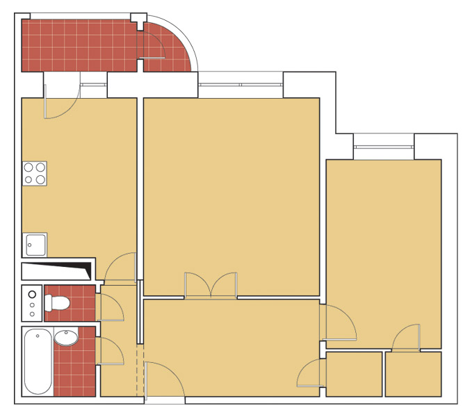

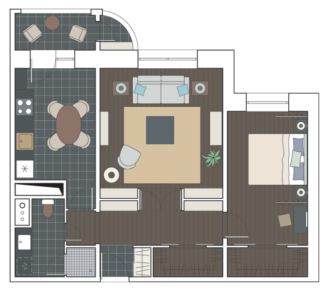

Письмо 2

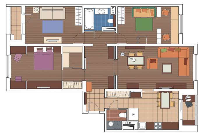

Здравствуйте, "Идеи Вашего Дома"! Пишет вам семья Соколовых- Ольга (42 года) и Евгений (51 год). Мы купили двухкомнатную квартиру в новом доме, а старую "двушку" оставили 20-летнему сыну. Мы часто посещаем ваш сайт и форум, приобретаем журналы, из которых почерпнули много полезной информации. Однако нашего дома не увидели (это дом серии С-222). Очень просим, помогите "дизайнеровать" наши 66м2!
Прежде всего расскажем вам о наших предпочтениях:
кухню не хотелось бы совмещать с комнатой (в будущем надеемся сидеть с внуками, здесь они когда-нибудь будут играть и спать);
нужна изолированная спальня, а также отдельная гардеробная, чтобы не покупать платяные шкафы. Нам важно знать, откуда лучше сделать вход в гардеробную (со стороны прихожей или спальни?);
между коридором и большой комнатой мы мечтаем выстроить скругленные перегородки, а в них- полки-витрины, где можно хранить коллекцию статуэток советской эпохи, кукол, а также книги. Это осуществимо, так как часть стены между прихожей и коридором ненесущая (мы проверили);
еще мы хотели бы совместить ванную и туалет, увеличив их площадь за счет коридора;
также думаем объединить лоджию с кухней, сохранив при этом подоконную плиту, а на месте окна разместить полки для комнатных растений.
Стиль предпочитаем классический, поскольку до этого жили и в «советско-современном», и даже в хай-теке. Но, как говорится, не греет. Хочется уюта, комфортной мебели из натурального дерева. Нравятся ткани, драпировки, думается, они сделают теплым наш интерьер.
Мы с мужем- работники "российских железных дорог". Деньги предпочитаем вкладывать в воспоминания, поэтому много путешествуем, любим театр, кино, концерты, выставки- в общем, ведем активный образ жизни. Пожалуйста, обратите внимание на наше письмо!
Отправляем вам планировку, которая, как нам кажется, устроила бы нас. Привлекает, что за счет полукруглых линий комната имеет необычную форму. Конечно, возникают технические вопросы: например, как устроить двери и можно ли их сделать в полукруглых стенах? Очень надеемся на вашу квалифицированную помощь.
С признательностью, семья Соколовых, г.Москва

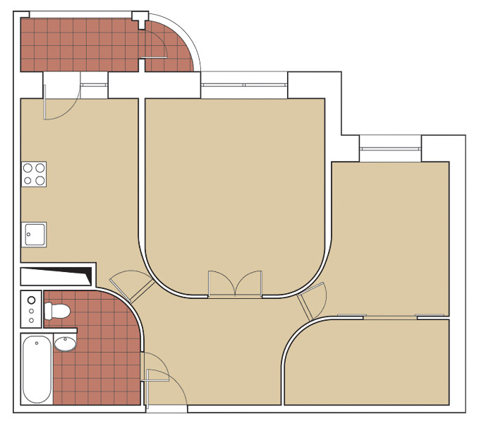

Немного симметрии
- кухня и гостиная изолированы
- большое количество мест хранения для вещей (гардеробная и кладовая)
- расширение и увеличение площади ванной за счет коридора
- витрины заменили двусторонними стеллажами для книг
- стиральная машина располагается под столешницей раковины
- объединение ванной комнаты и туалета потребует гидроизолировать участок коридора
- замена ванны душевой кабиной понравится не всем
- входная зона слишком заужена

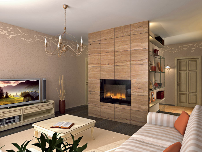

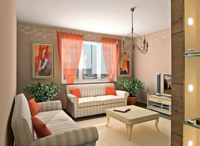

Композиция пространства выстроена по классическим законам: симметрия
и соразмерность пропорций Этот проект частично реализует пожелания авторов письма- симметричная композиция, наличие гардеробной при спальне. Но архитектор не стала слепо следовать замыслу хозяев квартиры и нарушать несущие конструкции, чтобы продлить гардеробную в прихожую и сделать новые входы в кухню и спальню. Правда, для устройства прохода в ванную и кухню пришлось расширить проем в стене на 1м. Скругленных перегородок решено не делать- они образуют узкие проходы в комнаты. Размещать на них витрины довольно трудно и нерационально. Устройство такого количества скругленных конструкций оправдано только в больших помещениях.
Предлагается снести перегородки между гостиной и прихожей, между спальней и двумя подсобными комнатами, а также объединить туалет и ванную. Гостиную и прихожую разделит перегородка с нишами для стеллажей.
Архитектор оформила интерьер квартиры в классическом стиле 20-х гг. XXв. Это сочетание строгих форм и изящных декоративных аксессуаров, полупрозрачных драпировок и темного дерева (пол, столики, детали кресел и стульев). Вотделке использованы разные оттенки бежевого цвета- они не утомляют и не раздражают. Элегантность бежевого колора подчеркнута контрастом темных элементов- дерево в гостиной, черная мраморная плитка и столешницы в кухне и ванной, кованые столики (прикроватные и туалетный) и карниз в спальне. Нейтральные цвета интерьера раздвигают границы комнат, пространство увеличивается в объеме и наполняется светом.
Во всех помещениях устанавливают классические белые двери с филенками, гипсовые карнизы и белые плоские плинтусы. Полы в ванной и кухне облицовывают черной мраморной плиткой. Вгостиной и спальне настилают паркетную доску. Вквартире нет корпусных шкафов для одежды и хозинвентаря, все вещи предполагается разместить в гардеробной спальни и в кладовой и встроенном шкафу в прихожей. Освещение в квартире устанавливают согласно классической схеме: люстры, парные бра на стенах и настольные лампы, торшеры. Светильники стилизованы под осветительные приборы 20-х гг.

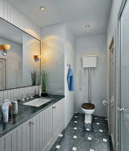

Санузел увеличивают за счет прихожей. Потолок подшивают ГКЛ, и в него встраивают галогенные светильники. Под столешницей умывальника уместится стиральная машина, которую скроет дверца. Однако под дверцей не предусмотрена выемка для ног, так что пользоваться умывальником будет неудобно. Вместо ванны установят душевую кабину, следовательно, для внуков, которых планируют нянчить авторы письма, придется завести ванночку. Перед кухней и ванной образуется небольшой отсек. Фасады кухни выполнены из дерева, выкрашенного в белый цвет. Размеры этой комнаты позволяют разместить здесь овальный столик и стулья с высокими спинками. Стеллажи в гостиной и прихожей идентичны по цвету и отделке двустворчатым дверям и образуют с ними единый ансамбль. Вгостиной установят электрокамин с порталом из керамогранита, выполненным по эскизам архитектора. Телевизор размещен в комоде, сделанном на заказ: расположенные по его боковым сторонам дверцы скрывают экран, а во время просмотра их распахивают и задвигают в шкаф. Внижних выдвижных ящиках удобно хранить диски. Вспальне, как и хотели хозяева, выделяют место для гардеробной. Здесь используют прозрачные драпировки, но если утреннее солнце будет слишком ярким, оконную раму можно закрыть рулонными шторами с эффектом «блэк-аут».

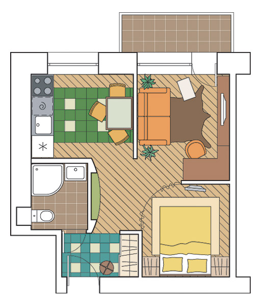

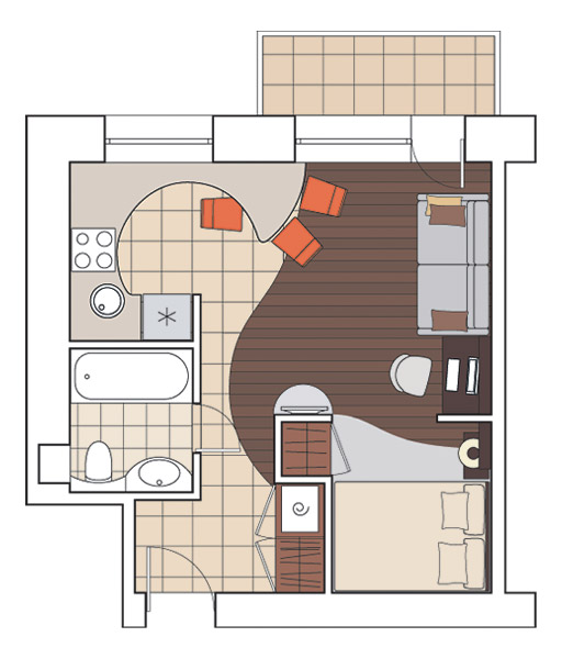

Винтажная коллекция
- увеличение площади ванной комнаты за счет коридора
- для разделения гостиной и прихожей используется вместительная гардеробная
- большая гардеробная в спальне
- много витринных полок для хранения сувениров и коллекций
- увеличение площади ванной комнаты требует дополнительной гидроизоляции участка коридора
- гостиную нельзя изолировать от прихожей в случае необходимости (нет дверей)
- большое количество мебели придется делать на заказ
Разработчикам проекта удалось учесть все пожелания заказчиков- авторов письма. Кухня и гостиная не совмещены, есть две большие гардеробные, предусмотрены полки-витрины для коллекции. Классический интерьер не перегружен мелкими деталями: лепниной, пилястрами и розетками. Преобладание прямоугольных форм смягчают мягкие драпировки, шторы с подхватами и плавные скругленные линии (вход в кухню, ванна, кровать, полукруглый подшивной потолок в спальне). Издержки проекта- расширение проема в перегородке (правда, этот фрагмент стены не несет конструктивной нагрузки, поэтому его можно демонтировать без сложностей) и то, что гостиная не изолирована от прихожей (визуально можно их разделить и при помощи драпировок).
Прихожая и гостиная теперь связаны двумя проходами. Вместо перегородки между этими комнатами построили из ГКЛ гардеробную-кладовую с входом из прихожей. Справа от входной двери встанут вешалка и комод. Со стороны гостиной на стене гардеробной установят эклектичный камин, а на боковых сторонах предусмотрены стеклянные полки-витрины для сувениров и коллекций. Цветовая гамма выдержана в спокойных серо-бежевых тонах. Акценты- репродукции картин А. Модильяни и аксессуары (розово-оранжевые шторы, подушки)- поддерживают романтический колорит. Комфортную обстановку гостиной создают деревянная мебель, камин и коллекции, которые напоминают о путешествиях. Полосатая обивка диванов и «состаренная» светлая мебель зададут ретростилистику интерьера. Стены покроет декоративная штукатурка, а вверху по периметру комнаты нанесут трафаретный рисунок с растительным мотивом.
Туалет и ванную совмещают и расширяют за счет коридора. Здесь появятся угловая ванна и облицованное плиткой подстолье с встроенным умывальником в стиле ретро. Под ним встанет стиральная машина. Унитаз установят с помощью инсталляционной системы, над ним появится полочка для шампуней и ракушек. Полукруглую часть перегородки облицуют некрупной плиткой, как и два фрагмента, выложенные в виде панно в углу комнаты. Для входа в ванную используется существующий проем в несущей стене. Для прохода в кухню придется расширять его на 1,1м за счет ненесущей части перегородки. Угол ванной комнаты будет скруглен, что и освободит проход в кухню. Дизайнеры отказались от большого количества скругленных стен, предложенных читателями, и обошлись одной полукруглой перегородкой в ванной. Вней будут сделаны узкие декоративные ниши с подсветкой.
Вход в кухню останется открытым. Здесь хозяева смогут не только готовить, но и принимать гостей- в центре комнаты свободно разместится большой раскладной стол на шесть персон. Украшением кухни-столовой станет картина на стене слева от входа. Вподшивной потолок установят точечные светильники, таким образом высота помещения снизится и станет 2,58м. Вспальне выстраивают просторную гардеробную. Уокна встанет изящный туалетный столик. Главенствующим элементом интерьера выступает круглая кровать. Вокруг этого центра притяжения и строится композиция: заказная тумба в изголовье повторяет контур кровати, в ней расположена подсветка. Весь низ стены по бокам кровати заставлен неглубокими (400мм) тумбами-купе. Появление круга не случайно- это ответ на желание хозяев иметь в интерьере округлые, плавные формы. Тему круга подхватывают симметрично повешенные с двух сторон от изголовья кровати люстры- бусы из трех крупных шаров каждая. Вырезанный по дуге подшивной потолок декорируют тканью вишневого цвета, такой же цвет появляется и в других элементах: текстиле, аксессуарах, картине.

Отделку перегородки с встроенным в нее электрокамином выполняют из полированного керамогранита коричневого цвета и неоднородной текстуры
Классическое оформление не помешает кухне иметь современную начинку и эргономичную планировку. Например, электрический духовой шкаф установлен на оптимальной высоте (1,1
м)- удобно готовить, не наклоняясь
Подбор светильников предусматривает различные варианты освещения: на дугообразном карнизе потолка- встроенные светильники, с двух сторон кровати с потолка свисают подвесы, даже в изголовье- узкая полоска-плафон
Сегодня можно подобрать все принадлежности в стиле ретро: смесители, аксессуары для ванной, латунный карниз для шторки и даже полотенцесушитель

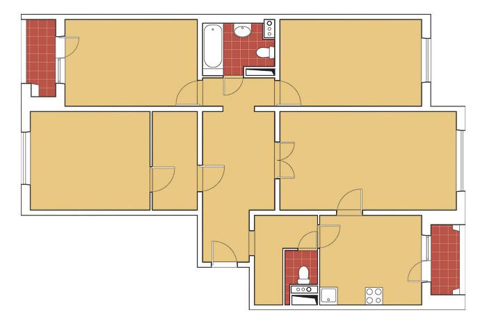

Здравствуйте, уважаемая редакция! Я- ваша постоянная читательница уже не первый год. Семья у нас большая: мы с мужем (нам 32 и 35 лет), доченька Полина (3 года) и бабушка.
Недавно мы приобрели четырехкомнатную квартиру в панельном доме типовой серии- разновидности П-3М. Она находится на 7 этаже 22-этажного дома. Все стены- несущие, за исключением перегородок в санузле. Между кухней и комнатой строители на этапе возведения стен сделали 90-сантиметровый проем. Оперепланировке подобной квартиры материалов в «Идеях Вашего Дома» мы не нашли.
Посоветуйте, пожалуйста, как обустроить все эти разрозненные помещения, чтобы нам было комфортно в нем жить (кстати, в будущем мы собираемся пополнить семью еще одним ребенком).
Взгляды на оформление комнат у нас с мужем разные. Но тем не менее выскажем наши общие пожелания по дизайну и планировке.
Прежде всего хотелось бы объединить кухню с лоджией, на которую мы поставим компьютерный стол мужа. По поводу оформления кухни мы с супругом расходимся в мнениях: яркий набор мебели цвета апельсина мы уже присмотрели, но в остальном найти компромисс не можем. Ямечтаю о просторной кухне с большим холодильником Side-by-Side и посудомоечной машиной, с телевизором и микроволновкой, а мужу хочется, чтобы в кухне была барная стойка. Еще неплохо было бы за счет коридора с отсеком для гардероба немного увеличить туалет, а в нем установить стиральную машину.
Вспальне надо предусмотреть место для туалетного столика и швейной машины. Эта комната выходит на солнечную сторону, поэтому мне видится обилие драпировок и общее оформление в спокойных, приглушенных тонах. Еще нам необходима гардеробная, потому что постепенно вещей становится все больше.
Теперь- о детской. Она, на мой взгляд, не должна быть слишком уж "детской"- ее нужно сделать «на вырост», чтобы впоследствии, лишь заменив шторы, покрывало и фурнитуру мебели, превратить в «подростковую». Убедительная просьба к дизайнерам: не использовать для дочки двухъярусную кровать или кровать-чердак, поскольку ребенку на втором ярусе спать будет очень душно.
Гостиная может быть решена в любой цветовой гамме, но главное- в едином ключе с кухней. Декоративный камень в отделке нам не очень нравится. Вто же время мы не против, если на стенах будут обои с растительным рисунком или декоративная штукатурка с фактурой или рельефом. Унас много комнатных растений- они тоже придадут уют нашему жилью. Ав прихожую надо уместить шкафы для книг, которых набралось немалое количество.
Денег на ремонт такой большой квартиры пока мало, поэтому мы рассчитываем, сколько можем затратить максимально, но при этом не станем экономить на кухне и на отделке. Хотелось бы использовать только современные качественные материалы. Очень надеемся на вашу помощь и профессионализм.
Суважением, семья Федоровых, г.Москва

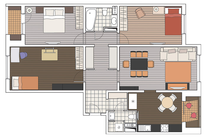

Апельсиновая радость
- все комнаты изолируют, при этом раздвижные двери экономят пространство перед входами
- площадь кухни, а также гостевого санузла увеличивают, в последнем размещают стиральную машину
- предусматривают гардеробную и два встроенных в ниши шкафа
- детскую проектируют «на вырост»
- потребуется согласование демонтажа подоконного блока
- необходимо гидроизолировать участки коридора, присоединенные к санузлу и кухне, перенести радиатор и утеплить лоджию; все это вызовет сложности при согласовании
- часть кухни находится под санузлом верхнего этажа
Воздушность и невесомость интерьеру придают крупный, объемный диван на изящных ножках, книжный стеллаж, подвешенный на стену, и стеклянная столешница обеденного стола Перепланировка затронет коридор, туалет и кухню: гостевой санузел сдвинут в коридор и увеличат, кухню расширят за счет санузла- на этом месте будет стоять большой двухдверный холодильник. Также в кухне для установки раздвижных дверей между кухней и лоджией удалят подоконный блок.
Винтерьере не будет сложных криволинейных форм- строгие прямые линии мебели подчеркнут значение каждого элемента. Пространство, визуально и эмоционально не загроможденное вычурными деталями и конструкциями, кажется больше. Главную роль в оформлении квартиры сыграет цвет. Гостиная, кухня и прихожая зададут жизнерадостный настрой, наполнив квартиру солнечным светом. Они находятся с северной стороны, и обилие яркого апельсинового цвета здесь очень уместно. Поскольку комнат много, каждое помещение решено в соответствии с его предназначением. Вспальне родителей упор сделан на текстильные акценты (покрывало, полупрозрачные шторы, кресла, подушки) лилового цвета. Вдетской- весенний желто-зеленый колорит. Ванная- бело-голубая с вкраплениями оранжевого (рисунок на бордюре, полки).
Архитекторы предлагают зонировать комнаты (гостиную, детскую) и создать выразительные акценты (спальня, прихожая), в том числе при помощи подшивных потолков. Но высота всего помещения невелика, поэтому здесь потребовалось немало находчивости. Особое внимание уделено освещению. Выразительные нестандартные светильники придадут интерьеру яркую индивидуальность и шарм. Там, где потолки понижаются, в их ниши врезают светильники. Это позволит создать "зеркальные" композиции- выступающая плита потолка со встроенными светильниками противопоставляется «обычному» потолку с выступающими источниками света.
Квартира четко делится на общественную (прихожая, гостиная, кухня и гостевой санузел) и приватную (спальни родителей, бабушки, детская и хозяйский санузел) зоны. Они связаны коммуникационным узлом- просторным холлом. Распределение комнат для бабушки и ребенка можно "переиграть". Сейчас комната девочки выходит на северную сторону, а комната бабушки- на южную. Для ребенка обилие солнечного света- инсоляция- важнее, но в южной комнате есть балкон, который больше пригодится бабушке. Так что этот вопрос остается открытым для обсуждения, и авторы письма сами должны расставить приоритеты.
Шкаф для верхней одежды встроен в коридоре рядом с прихожей. Два больших напольных зеркала- одно в прихожей, ближе к входу (с ящичками), другое в холле- утоплены в специально сделанные для них неглубокие ниши. Между прихожей и холлом встанет ярко-оранжевая банкетка.
Вхолл выходят раздвижные двери спальни и гостиной. Они будут сделаны из матового "молочного" стекла. Такие же дверцы- у книжных шкафов. Чтобы превратить холл в настоящую библиотеку, вдоль двух стен поставят неглубокие (24см) стеллажи.
Источник солнечного сияния, рассеивающегося по помещениям, находится в кухне. Здесь стоит выбранный хозяевами набор мебели с желто-оранжевыми фасадами. Их "поддерживают" светло-шафранная обивка стульев и круглая желтая лампа над обеденным столом. Кажется, что от этой лампы- символического домашнего солнца- по всей квартире распространяются теплые лучи и яркие блики. Особенно много их в гостиной- между ней и кухней имеется проем с раздвижной дверью. За счет понижения уровня потолка и контрастной отделки стен (золотисто-коричневый и цвет топленого молока) гостиную разделят на зону отдыха у окна и обеденную (ближе к холлу).
Вспальне родителей за небольшими перегородками у окна- рабочий уголок: с одной стороны- стол для швейной машинки, с другой- туалетный столик. Напротив кровати- низкий комод от стены до стены.
Для детской предусмотрена возможность трансформации: есть куда поставить еще одну кроватку. Вдоль стены с окном- столешница переменной высоты: пока дочка мала, она играет и рисует за низким столом, а когда подрастет, то переберется за стандартный, уступив прежнее место младшему ребенку или приспособив его под туалетный столик.
Хозяйский санузел оборудуют ванной с прозрачной пластиковой шторкой, умывальником на металлических ножках, унитазом и деревянными полками над ним. Вгостевом санузле под столешницей умывальника установят стиральную машину.
Пожелания хозяев по большей части учтены:
кухню объединяют с лоджией и устраивают там небольшой утепленный кабинет;
санузел увеличивают за счет коридора, в нем ставят стиральную машину;
в расширенной за счет коридора и санузла кухне по желанию хозяев ставят вместительный холодильник Side-by-Side, также остается место для посудомоечной машины, микроволновки и телевизора;
пространство детской в расчете на трансформацию оформляют "на вырост";
в коридоре ставят два шкафа для книг;
в спальне родителей для хозяйки предусмотрены две столешницы длиной 120см, исполняющие функции туалетного столика и места для швейной машинки;
при входе в спальню хозяев устроена гардеробная;
интерьер- современный, с использованием стильных дизайнерских светильников;
в отделке пола используют качественные материалы: паркетную доску из вишни радиального распила (спальни, коридор, гостиная) и плитку (прихожая, кухня, ванная и санузел), стены оклеивают обоями или оштукатуривают;
потолки- подшивные из ГКЛ и натяжные (в санузле и ванной);
цвета в спальне- неяркие, приглушенные.
Кневыполненным «наказам» относится желание хозяина иметь барную стойку в кухне. Но в случае ее установки обеденный стол, рассчитанный на большую семью, и холодильник значительных размеров уже не поместились бы. Так что выбор был сделан в пользу рационального использования пространства кухни и удобства для всех домочадцев.

Деревянные полки-ниши над столом в кухне
- не только выразительная скульптурная композиция, они позволят рационально разместить массу мелочей, которые должны быть всегда под рукой: солонки, емкости с пряностями, салфетки ит.д.
Продольный "канал" в подшивном потолке задает направление движения, привносит динамику и увеличивает перспективу
Для типовой комнаты габаритами 53м предлагают сквозные стеллажи из MDF, изготовленные на заказ и покрытые белым лаком. Они делят пространство детской на рабочую зону у окна и спально- спортивную в глубине комнаты. Конструкции для устойчивости следует прикрепить к полу и стенам. Ячейки стеллажей заполняют ящиками глубиной 33см, которые можно выдвигать в обе стороны
Интерьер спальни родителей. Перегородки будут выполнены из пенобетонных блоков толщиной 8см, это существенно облегчит монтаж столешниц (их толщина 3см), которые крепят враспор от одной стены до другой. Обилие горизонтальных плоскостей никогда не будет лишним и пригодится хозяйке для разных нужд. Вертикальный рисунок на полу- прозрачных шторах вторит вертикальным перегородкам, четко зонирующим пространство комнаты
Хозяйский санузел задумывался иначе, нежели гостевой. Строгий рационализм плоскостей и форм "размыт" яркими и вместе с тем контрастными сочетаниями мраморно-синего, белого с акцентами оранжевого. Горизонтальные полосы бордюров визуально расширяют небольшое пространство, разбавляют монотонность белого цвета
Стены гостевого санузла облицованы плиткой 4020см под мозаику. Швы белой плитки обработаны терракотовой затиркой, а швы терракотовой- белой. Это придает отделке стен объемность и графичность, которые подчеркнуты с помощью маленького удобного зеркала на "лягушке"
- увеличение санузла за счет коридора, размещение за перегородкой мини-постирочной
- расширение кухни также за счет коридора
- проходная библиотека в холле
- барная стойка на лоджии
- минимальное вмешательство в конструкции несущих стен
- вход в кухню только через гостиную
- спланированная гардеробная не решит проблему хранения большого количества вещей
- демонтаж подоконного блока потребует согласования, а также установки раздвижных дверей
Всерьез перепланировка коснется только гостевого санузла и кухни- они будут расширены за счет коридора. Справа от входа на месте коридора устраивают гардеробную для хранения только верхней одежды, поэтому во всех жилых комнатах будут стоять большие шкафы. Вкоридоре появится проходная библиотека, отделенная от прихожей раздвижными дверями. Кухню и гостиную объединяют общей цветовой гаммой и подбором отделочных материалов. Все комнаты изолированы- каждый получает возможность для отдыха, работы и творчества. Интерьер решен в коричнево-охристо-оранжевой гамме, фон спокойный светло-бежевый. Для оформления выбрана этническая стилистика. Стену гостиной, примыкающую к кухне, архитектор предлагает обшить декоративными деревянными панелями с горизонтальными рейками, которые подчеркнут этнические ноты дизайна, а остальные стены окрасить оранжевым и светло-бежевым. Вдетской и комнате бабушки будут обои, в спальне и коридоре- окраска, в кухне- контрастная окраска стен (темно-желтый и бежевый) и "фартук" из желтой плитки. Стены в ванной и туалете- фон из белой плитки 1010см. Напольным покрытием в основных помещениях служит паркетная доска, в кухне- керамогранит, имитирующий паркет. За прихожей парадную зону отделяют проходной библиотекой от приватной. Там планируется установить глубокие шкафы. Втакой глубине нет необходимости- проход будет заужен. Кухню расширяют за счет коридора- в образовавшуюся нишу встанет холодильник Side-by-side. Архитектор предлагает помимо рабочего стола установить на лоджии барную стойку, исполнив мечту хозяина. Вгостиной ставят диван длиной 280см, служащий дополнительным спальным местом, и обеденный стол на 10 персон. Решение детской предполагает изменения. Например, при появлении второго ребенка можно задействовать кровать-чердак. При выборе рабочего места рекомендовано отдать предпочтение эргономике стола и стула. Стол расположен у окна так, чтобы свет падал слева. Вспальне родителей появится двухспальная кровать с тумбочками. На балконе организуют рабочее место для хозяйки. Гостевой санузел включит еще и мини-постирочную- в нише поставят стиральную и сушильную машины.
