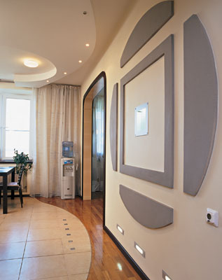

Небольшие прямоугольные светильники вмонтированы
в стену на уровне щиколотки. Они снабжены датчиками движения и загораются по мере следования в нужном направлении. Кому-то они напомнят знаки "тире" азбуки
Морзе, а кому-то
- ограничители взлетно-посадочной полосы

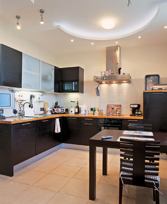

Кухня тоже получилась
с мужским "характером", отделанная
также темно- коричневым венге.
Вся кухонная техника
- MIELE

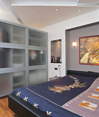

В меблировке спальни использо-ваны предметы прямоугольной формы:
кровать Ubett, тумбочки Nocto
(INTERLUBKE)
В этой комнате практически нет "теплых" цветов.
Отделка, декор, аксессуары, текстиль
- все выполнено
в сдержанно-холодной сине-серой гамме, которую не часто можно встретить в интерьерах спален. Но именно в таком антураже хозяину квартиры по-настоящему хорошо отдыхается

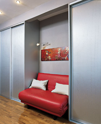

Сочетание серого с каким-нибудь ярким цветом является одной из актуальных тенденций в декоре интерьера. А
сочетание серого, причем в серебристом варианте, с карминно-красным,
не выйдет из моды никогда. Раздвижные перегородки шкафов
Pur (ARSNOVA), кожаный диван
- Colli (
WITTMANN)

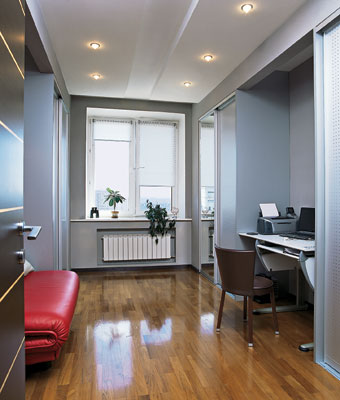

Напротив красного дивана
в промежутке между шкафами поместилось рабочее место. Получилась аскетичная обстановка
без излишеств,
не отвлекающая
от размышлений за рабочим столом

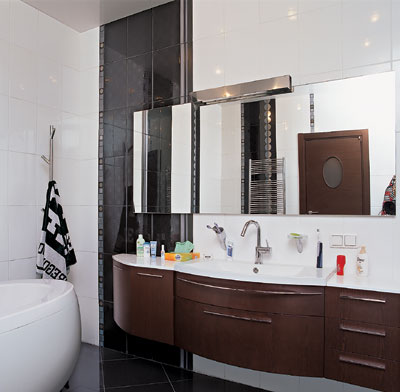

Строгую красоту настоящей "мужской" ванной создает темная и светлая глянцевая плитка с вертикальным бордюром

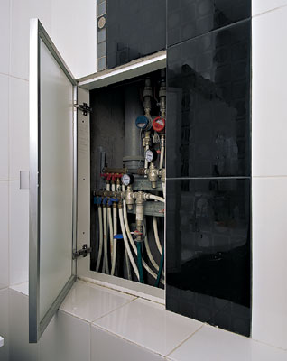

За матовой стеклянной дверкой в ванной скрывается доступ к стоякам и сантехнической разводке: здесь располагаются манометры давления, фильтры, счетчик расхода воды
и коллекторы с вентилями для разных контуров

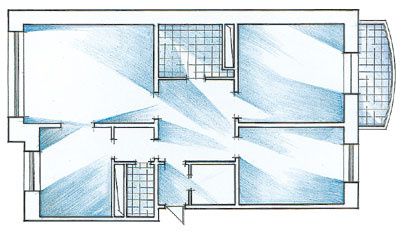

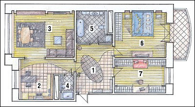

План до переустройства

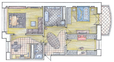

План после переустройства

Почти без перепланировки
Квартира находится на одном из верхних этажей монолитно-кирпичного дома-новостройки и представляет собой прямоугольник площадью около 100м2. На плане помещение бесхитростно расчерчено двумя вертикальными и одной прерывающейся горизонтальной линией несущих монолитно-бетонных стен. Окна с видом на зеленую парковую зону и редкий московский пейзаж с поймой реки выходят на разные стороны дома. Входная дверь, ведущая из маленькой прихожей в холл, расположена примерно посередине длинной стороны прямоугольника. По левой и правой стенам холла находится по две двери- строго друг напротив друга. Они ведут в почти симметричные помещения. Ав противоположной входу стене того же холла располагается дверь ванной.
Естественно, из-за обилия несущих стен о серьезной перепланировке речи идти не могло. Впрочем, существующее расположение помещений казалось довольно логичным. От архитектора требовалось лишь скорректировать некоторые неудобства планировки и присвоить каждой комнате свою функцию. Так были ликвидированы входной тамбур и небольшой закуток (площадью 3м2) справа от входной двери, задуманный, видимо, как гардеробная, а на деле только создававший тесноту. Теперь входное пространство открывается просторным холлом. Первая и единственная дверь налево ведет мимо гостевого санузла на кухню, а из нее- в гостиную. Авот проход из гостиной в холл заложили, сделав комнату изолированной. Внутреннюю перегородку, отделявшую кухню от входной зоны и создававшую еще один неудобный отсек в квартире, также убрали. Двери, расположенные на правой стене холла, остались на своем месте и ведут в частные покои- спальню и помещение, которое из-за большого количества шкафов сначала назвали гардеробной, но теперь у него есть и другие функции.

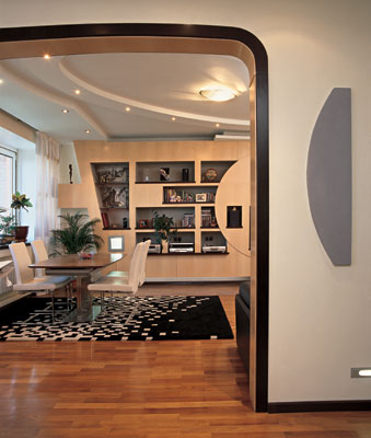

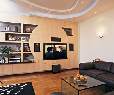

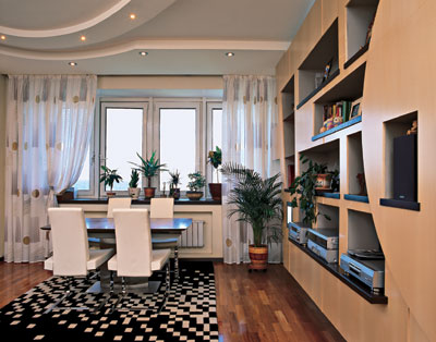

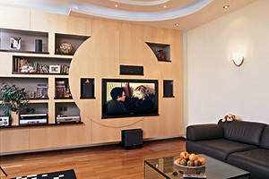

Стеллаж в духе конструктивизма
Стеллаж представляет собой декоративную композицию в духе знаменитых на весь мир русских архитекторов-конструктивистов, которые использовали в своем творчестве только простые
и понятные геометрические формы. Знатоки легко увидят в нем очертания фасада известного здания Константина Мельникова на Сущевском Валу. Такое сооружение внутри квартиры дарит
ей статус неповторимой и является в некотором
роде архитектурой внутри архитектуры, этаким "фасадом наизнанку". Ведь какой бы эксклюзивной ни была отделка или дизайнерской- мебель,
все равно они являются тиражными и встречаются в других жилищах подобного уровня.
Вгостиной особенно заметно, насколько удачно сбалансированы по пропорциям, размеру
и расположению различные геометрические формы. Например, главным элементом стеллажа является круг, потолок тоже «отдан» кругам, а внизу, на полу, превалирует мебель прямоугольных очертаний. Друг с другом эти геометрические фигуры встречаются только на вертикали стеллажа. Мягкая неяркая фактура отделки
из натурального клена создает эффектный контраст темно-коричневому венге.

Расширение дверного проема
Как правило, расширение проема в несущей
стене требует ее усиления, чтобы компенсировать снижение прочности. Для этого в новом, увеличенном проеме закрепляют металлическую конструкцию, сделанную из швеллера под размер проема (уголок используют, когда стена имеет нестандартную ширину и трудно подобрать швеллер нужного размера). Наиболее распространенный способ укрепления стены- внутрикаркасное обрамление: внутри вырезанного проема сваривается рама
из швеллера и прикрепляется к стене анкерами.
Впроцессе расширения проема не допускается использование кувалды или отбойного молотка. Для этого применяется специальная техника, которая прорезает стену ровно под нужный размер. Максимальная глубина алмазного
реза составляет 14см. Поэтому проем
в стене толщиной 18см пришлось прорезать
с обеих сторон. Проемы в несущей стене расширяют только по проекту перепланировки.
По действующим правилам такой проект должен включать расчет металлоконструкции, схему укрепления, сортамент металла и перечень операций по выполнению проема. Проект утверждают и согласовывают в нескольких инстанциях, последней из которых является Мосжилинспекция. После того как комиссия вынесет положительное решение, все работы
по перепланировке и переоборудованию
должны быть проведены в шестимесячный срок.
Круги, овалы, дуги
Обилия прямых углов и прямых линий, которые были присущи квартире изначально, избежать не представлялось возможным. Правда, их удалось разбавить активным использованием округлых элементов отделки. Первое, что видит входящий в квартиру,- это большой овал из темного керамогранита (коллекция Loft итальянской компании VIVA), выложенный в центре холла. Он энергично рассекает волнообразную линию, разделяющую паркет и плитку от дальнего правого угла холла до окна на кухне, то есть до левой части пространства. Эта линия как бы объединяет приватную территорию с гостевой, приглашая вошедших проследовать из холла в гостиную. Иодновременно такое решение просто демонстрирует красивый контраст двух материалов: светлого камня и теплой древесины тика. Места стыков трех криволинейных площадок потребовали от рабочих особого мастерства подгонки; все стыки проложены пробкой. Заданное волнистой линией движение, приглашающее проследовать в сторону кухни, акцентировано линией небольших прямоугольных светильников, вмонтированных в нижнюю часть стены.
Овал на полу холла имеет двойника на потолке, внутри которого располагается тоже овальный светильник. Овалам вторит окошечко в двери ванной. Иеще множество различной величины овалов и кругов "разбросано" по всей квартире: от больших криволинейных рельефов навесных потолков на кухне и в гостиной до маленьких кругленьких выключателей. Адля ванной выбрана не только сантехника соответствующих очертаний, но и плитка с орнаментом из кругов. Круг с вписанным в него квадратом из гипсокартона и светящимся квадратным светильником внутри стал главным декоративным элементом квартиры. Идаже ее символом, олицетворяющим единство противоположностей. Сам же архитектор, автор этой композиции, находящейся на стене между гостиной и кухней, в шутку называет ее «мишенью». За стеной с «мишенью», в гостиной, на одной оси с ней находится круглый элемент стеллажа такого же диаметра. Таким образом круг сделан декоративной доминантой этой части интерьера.

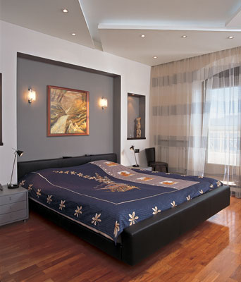

Функция, породившая декорацию
Когда встала задача скрыть стояк отопления, проходящий в углу спальни, у окна, решили
не сооружать традиционный короб.
Так родилась идея замаскировать стояк
в новой стене, которую возвели из гипсокартона
и снабдили декоративной нишей глубиной 20см. (Для скрытия стояка вполне хватило бы и 10см.)
В эту нишу задвинули изголовье кровати.
Над ним повесили картину с изображением спокойного пейзажа, который подсвечивают
два бра. Таким образом, кровать получила неожиданное декоративное оформление.
По обе ее стороны в обшивке стены сделали две симметричные ниши-полки для различных мелочей и книг, а под нишами поставили строгие прямоугольные прикроватные тумбочки.
