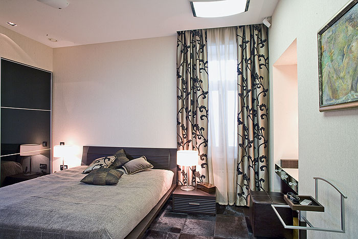

Продолжение историиВ спальне темная мебель цвета венге гармонично сочетается с крупным изящным рисунком шелковых штор Продолжение историиКомпозиция из потолочных и настенных светильников Luceplan сделала изначально скучный коридор светлым и приветливым Продолжение историиКабинет, предназначенный для работы и деловых встреч, расположен рядом с входной дверью. Пожелания хозяина относительно убранства заключались в том, чтобы сделать это помещение удобным и лаконичным. Вместо обычного рабочего стола использовали столешницу, изготовленную по эскизам дизайнера. Содной стороны она опирается на тумбу, а с другой - на нижние полки стеллажа Продолжение историиУстановка точечных светильников Luceplan квадратной формы вызвала серьезные проблемы. Ведь натяжное полотно слишком чувствительно и при вырезании отверстий с углами под встраиваемые элементы может деформироваться. Поэтому пришлось приобрести накладки под цвет натяжного полотна, которые позволили вырезать «безопасные» круглые отверстия и сохранить квадратную форму светильников

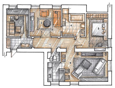

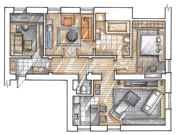

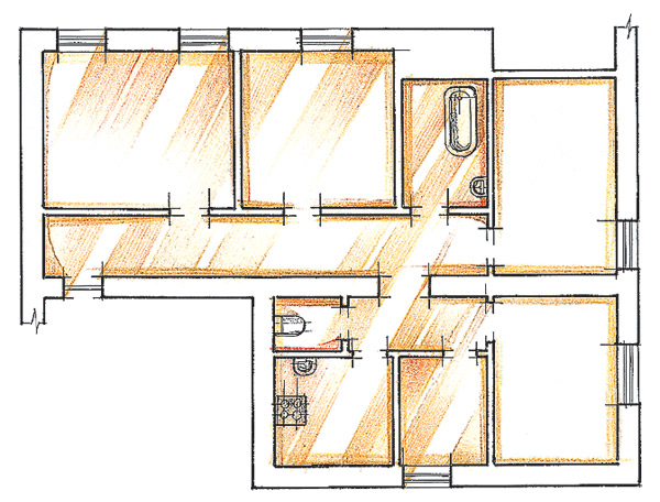

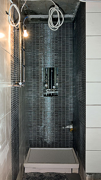

Продолжение историиХозяева мечтали о тропическом душе. Чтобы не подвергать полы воздействию влаги, его установили в индивидуально сконструированной душевой кабине. Подвести коммуникации не составило труда. Кроме душа понадобились шторки и поддон Продолжение историиПлан до переустройства Продолжение истории План после переустройства

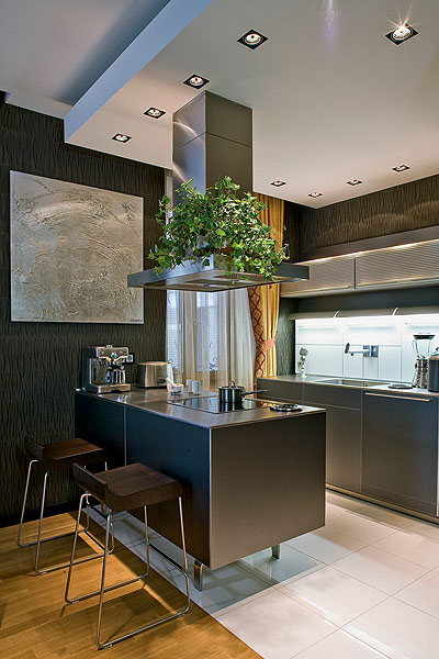

Репрезентативной зоне отвели дальнюю часть квартиры, где раньше находились две крохотные комнатки и кухня. Удивительно, но по каким-то причинам окно в кухне было заложено кирпичом. Мало того, столь варварское вмешательство в планировку, давным-давно лишившее кухню дневного света, было утверждено в планах БТИ! По сути, хозяевам пришлось просить у властей разрешения на то, чтобы вернуть фасаду дома исторический облик. Окно прорубили заново, и теперь в кухне можно готовить при естественном освещении. Ее новое пространство спроектировано по-современному эргономично. Слева от окна расположен «остров», выполняющий функции рабочей поверхности, обеденного стола и декоративного элемента, который обеспечивает разделение зон.

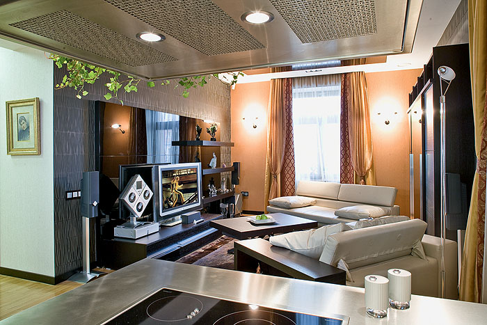

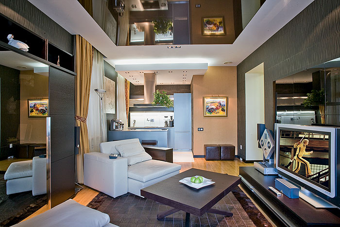

Потолок- как зеркало
Продолжение истории

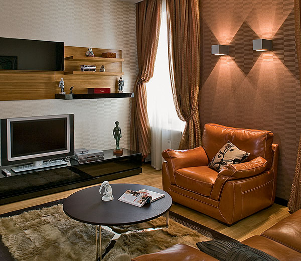

Над зоной отдыха- темно-коричневый глянец натяжного потолка. За счет эффекта отражения объем помещения стал более сложным и заполненным. Насыщенный цвет гармонирует с тоном мебели, дополняя изысканно уютную атмосферу. Натяжное полотно встроили в подшивную конструкцию из гипсокартона на металлическом каркасе. Чтобы визуально разделить зоны, над кухней уровень подшивной конструкции потолка понижен на 25см и имеет карнизную подсветку. Помимо выполнения декоративной функции потолок играет роль ширмы, за которой спрятаны воздуховоды приточно-вытяжной системы вентиляции, электрические провода и кабели, карнизы для штор.

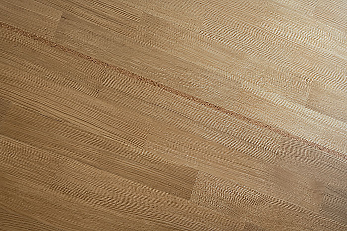

Интересно, что "загадки" остались не только от прежних владельцев. Так, по окончании ремонтных работ хозяева поинтересовались, зачем в проеме, ведущем из коридора в гостиную, между паркетными планками проходит пробковый компенсатор, который обычно укладывают в месте стыковки различных по свойствам напольных покрытий- например, паркета и керамогранита- для предотвращения деформаций пола при сезонных перепадах температуры и влажности.
Чтобы пролить свет на необъяснимый факт, архитектор связался с паркетчиками, и те разъяснили ситуацию. Вслучаях, когда паркетное покрытие объединяет несколько помещений без разделения порожками, шов служит для компенсации технологических погрешностей. То есть при укладке паркета от наружной стены гостиной в коридор и далее в спальню линия укладки вполне могла отклониться относительно линии стены. Поэтому паркет начали укладывать одновременно в двух помещениях и, сойдясь в проеме, проложили компенсатор.

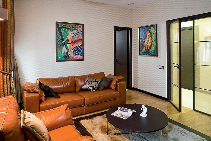

Симметричная гостиная
Площадь малой гостиной увеличили за счет площади примыкающего кабинета. Из-за расположения оконных проемов это простое вмешательство в планировку оказалось проблематичным. Врезультате в малой гостиной оказалось два окна, находящихся по углам. Чтобы обыграть этот момент, упор сделали на симметрии: вход- точно по центру, а стена напротив акцентирована парой светильников.

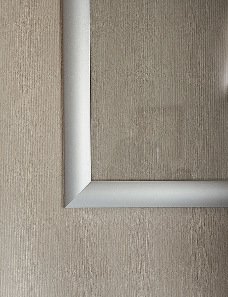

Чистые обои
Продолжение истории
Стены коридора и спальни оклеены текстильными обоями Elitis (Франция) из коллекции Fusion. Вих основе- волокна натуральной вискозы, обладающие хорошей паропроницаемостью. Поверхность волокон обработана специальным покрытием, предотвращающим загрязнение.

Дверь в конце коридора ведет в спальню. Интересно, что во время демонтажных работ, когда со стен сняли многочисленные слои старых обоев и штукатурки, обнаружилось, что в несущей стене, разделяющей спальню и кухню-гостиную, раньше был проем. Его, так же как и окно в кухне, в свое время заложили кирпичом. Когда кладку разобрали, со стороны спальни образовалась неглубокая ниша, в которой отлично поместились туалетный столик и зеркало Reflex (Италия). Так была восстановлена «историческая справедливость». Спальный гарнитур Veneran (Италия), состоящий из встроенного шкафа-купе, двухспальной кровати и пары тумбочек, занял основную часть комнаты.

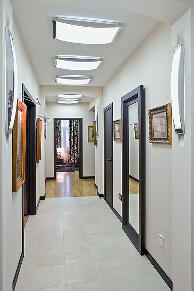

Коридор поделили на секторы с помощью декоративных арок из гипсокартона на металлическом каркасе. Толщину перегородок подобрали так, чтобы по торцам проемов можно было вырезать ниши для светильников.

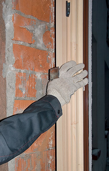

Как и прежде, рамы из дерева
Продолжение истории
Окна во всей квартире заменили современными деревянными со стеклопакетами. Древние оконные проемы не отличались идеальными формами. Чтобы линии окон получились параллельными линиям фасада (но не проемам), применяли лазерный уровень. Точность прибора составляет 0,2-0,5мм/м, что значительно выше, чем точность
Продолжение истории
обычного строительного уровня. Используя рулетку, лазерным уровнем размечали точки крепления слева и справа. Рамы закрепили в проеме с помощью металлических пластин и рамных дюбелей. Откосы оштукатурили.

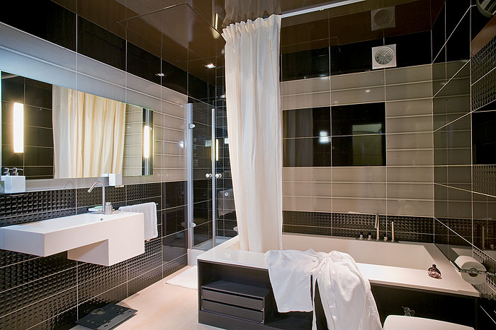

Нестандартный формат

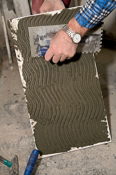

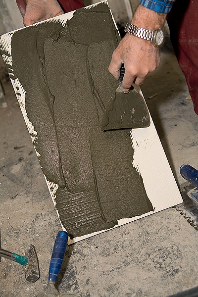

Вход в хозяйский санузел- как из спальни, так и из малой гостиной, что удобно не столько хозяевам, сколько их гостям. Помещение оформлено в контрастных темных и светлых тонах. Стены выложены керамической плиткой Nautilus (Emil Ceramica, Италия) разных форматов, фактур и цветов. Кратность размеров плитки (длина всех плиток одинакова, а ширина различается ровно в 2 раза) позволила легко сделать раскладку. Иосновная задача при работе заключалась в точности «отбивки» уровня, чтобы в углах ряды плиток сошлись по вертикальной линии. Использовали плиточный клей «Юнис Плюс» (Россия), предназначенный для работы по сложным и старым поверхностям. Клей накладывали и на стены, и на плитку, чтобы не было пустот.
