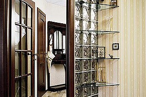

Какое определение напрашивается при упоминании слова "прихожая"? Разумеется, "тесная". Вассоциативном ряду эти понятия стоят рядом. Жизнь в типовых квартирах приучила нас ко многим и, увы, не всегда приятным традициям. И темная, тесная прихожая одна из них. Можно ли что-то изменить? Можно и даже нужно.
Логика подсказывает, что формальное увеличение площади прихожей за счет других помещений (например, кухни) нецелесообразно. Выход: максимально продумать все возможности имеющейся площади и с помощью отработанных дизайнерских приемов организовать удобное пространство.
Сочетанием пользы и красоты можно назвать решение, на основании которого все старые перегородки сломали и создали новую пространственную систему. Прихожая трапециевидной формы расширяется к входной двери и встроенному шкафу, так что пришедшие гости могут спокойно, не толкаясь, переодеться. Встроенный шкаф образован полукруглой стеной между прихожей и гостиной (состороны гостиной изящный изгиб стены подчеркивают обои с вертикальными полосами). Часть стены между шкафом и дверью в гостиную выполнена из стеклоблоков. Это сделано не столько из эстетических соображений, сколько для дополнительного освещения прихожей дневным светом. Инаконец, завершающий штрих: стену из стеклоблоков дополняют стеклянные полки (крепежные элементы полок помещены в стене и в швах между блоками). Очертание полок повторяет радиус кривизны стены.

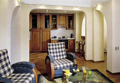

Современный уровень развития строительных технологий в нашей стране все еще далек от совершенства. Вособенности это касается способов монтажа коммуникаций. Расположение санузлов и кухонь относительно стояков часто значительно усложняет реконструкцию квартир как в новостройках, так и в домах старого фонда. Но оно же и наталкивает архитекторов на оригинальные идеи.
Планировку четырехкомнатной квартиры в сталинском доме трудно было назвать особо выдающейся: так зажатыми и тесными оказались ванная и санузел при чрезмерной глубине жилых комнат. Решение сделать коридор по оси квартиры и расположить вдоль него справа жилые и слева хозяйственные и подсобные помещения предполагало поменять местами туалет и кухню, кладовую и ванную комнату, кухню и столовую. Столь радикальные перестановки потребовали значительной работы по переносу коммуникаций, правда, в одном случае благодаря найденному дизайнером решению стояк остался на прежнем месте. Расположенные почти посередине проема между кухней и столовой водопроводные и газовая трубы зашили в гипсокартонный короб и превратили в изящную колонну между двумя полуарками. Мотив полуарок и пологих арок был повторен несколько раз при оформлении дверных и межкомнатных проемов и стал одним из самых выразительных элементов интерьера. Сама же колонна, дополненная нишей с подсветкой и барным столиком, служит идеальной иллюстрацией идеи, решающей несколько разноплановых задач.
