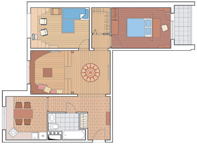

Сильные стороны проекта:
  • создание вместительной гардеробной в спальне родителей
  • установка второго унитаза в душевой
  • увеличение полезной площади комнаты сына за счет кровати-«чердака»
  • организация дополнительной зоны отдыха на лоджии
Слабые стороны проекта:
  • недостаточная высота потолка над кроватью-"чердаком" (1,2м)
  • слишком узкий проход между кроватью и комодом в спальне
  • отсутствие ванны
  • нефункциональный диван в холле
Предполагаемые заказчики этого интерьера- семья, состоящая из родителей и сына-студента. Перепланировки как таковой решено не делать, но в каждой комнате предусматривается свое зонирование, отвечающее потребностям хозяев. Энергичный дизайн создает жизнеутверждающую, свежую атмосферу. Оформление жилища в стиле 60-х гг. прошлого века предполагает броские цветовые контрасты (черный с белым, оранжевый с голубым), крупный геометрический орнамент, простоту и лаконичность мебели, обилие пластика, металла и стекла.
Перегородка из ГКЛ отделяет от спальни родителей гардеробную с раздвижными дверцами. Кровать дизайнеры предлагают установить под углом к основным стенам, так же как двери гардеробной. Цветовые и фактурные контрасты в спальне приглушаются, графичность дизайна смягчается, а вместо черного цвета используется коричневый.
Вкомнате сына зонирование осуществляется по вертикали: на антресоли оборудуется спальное место, под ним- рабочий уголок. Кровать-"чердак" потребует от своего хозяина определенной сноровки, но зато он получит дополнительное жизненное пространство. Ночью второй уровень будет использоваться как спальня, а днем- как место отдыха, где можно читать, слушать музыку.
Под кроватью-"чердаком" располагаются компьютерный стол, полка и люминесцентная рабочая лампа, а вдоль стены под антресолью- шкаф-купе. Стена с дверью и раздвижные фасады шкафа окрашиваются в черный цвет и покрываются лаком для создания глянцевой поверхности. Детали лестницы и фрагмент стены в рабочей зоне предполагается сделать оранжевыми.
Вдоль стены напротив лестницы размещаются напольные и настенные шкафчики и плазменная панель телевизора. Центральная часть комнаты, обставленная легкой мебелью из пластика и металла, может использоваться как гостиная или танцпол (если мебель отодвинуть).
Вприхожей, справа от входа, создается комбинация из открытой вешалки и галошницы. Стены окрашиваются в светло-голубой цвет, а двери- в белый. На полу, по серо-белому полированному керамограниту, выкладываются черные диагональные мозаичные полосы.
Продолжением прихожей служит холл. Здесь, между двумя вместительными шкафами-купе, для большего удобства будет установлен диванчик. Под его сиденьем предусмотрены два выдвижных ящика для хранения обуви. Пол в холле, как и в прихожей, покрывается мозаикой и керамогранитом.
Ванную комнату решено превратить в душевую, что продиктовано ритмом жизни хозяев. Помимо душевой кабины здесь умещается консольный унитаз. Контрастное противопоставление черного пола и белой плитки (1515см) на стенах подчеркивает строгость и чистоту интерьерного решения.
Втуалете удается расположить компактный умывальник (3724см) и подвесной унитаз с инсталляционной системой GEBERIT. Унитаз оснащается гигиеническим душем. Стены по проекту облицовываются голубой мозаичной плиткой (1010см), а пол- белой. Потолок покрасят водоэмульсионной краской белого цвета с голубым оттенком. Ав центре повесят потолочный плафон-тарелку.
Мебельный фронт кухни располагается по трем стенам, причем достаточно высокий холодильник устанавливается у окна. Возможно, его лучше было бы переместить к двери, а залитую естественным светом зону оставить свободной. Кухня освещается светильниками двух типов: подвесным над обеденным столом и накладным люминесцентным над рабочей поверхностью.
Для утепленной лоджии предлагаются светлый наливной пол, покрашенный бело-голубой потолок с чередующимися полосами и стены, большей частью выложенные яркой мозаикой из разноцветных кусочков колотой керамической плитки.

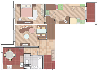

  • четкое разделение комнаты родителей на спальное и гостевое пространство
  • создание вместительной гардеробной, а также большого шкафа-купе в холле
  • на лоджии организуется дополнительное место для отдыха
  • совмещенный санузел для семьи из трех человек
  • круглая кровать требует большего пространства, поэтому в гостиной-спальне тесновато
  • маленькая прихожая
Многое создается на стыке реальности и иллюзии в этом интерьере. Благодаря обилию отражающих поверхностей (стеклянные аксессуары, глянцевые фасады мебели, натяжной потолок) и криволинейных форм (перегородки, мебель) границы помещений раздвигаются, объемы трансформируются. Проект разработан для молодой романтичной супружеской пары с маленькой трехлетней дочкой.
Для отделки комнаты родителей, кухни и лоджии выбрано сочетание разных оттенков спелой вишни, мрамора (от сливочного до персикового) и светло-желтого. Ав детской и ванной палитра меняется- здесь комбинируются пастельные оттенки желтого и зеленого. Пол в прихожей, кухне и на лоджии покрывается керамогранитом цвета топленого молока, тогда как в комнате родителей, холле и детской предполагается ламинированное покрытие под светлый дуб.
Входе перепланировки несущие конструкции не затрагиваются. Демонтируются лишь перегородки ванной и туалета (эти помещения объединяются). Новая ванная комната увеличивается еще и за счет прихожей- в последнюю выступает плавно изогнутая стена из влагостойкого гипсокартона. От детской предполагается отделить полукруглой стенкой из гипсокартона и стеновых блоков довольно большую гардеробную.
Обстановку ванной составят ванна (17075см), круглая раковина со столешницей из пластика и унитаз, а напротив него стиральная машина (6047см).
Поскольку площадь и без того небольшой прихожей сокращается, полноценный шкаф для верхней одежды предложено сделать в холле. Здесь он занимает всю стену, а его зеркальные дверцы визуально облегчают массивную конструкцию. Между холлом и комнатой родителей предусмотрена стеклянная откатная дверь с матовым стеклом, для которой в перегородке придется делать новый, более широкий проем.
Комната родителей условно разделяется на спальню и гостиную. Круглая кровать располагается на полукруглом подиуме у окна. Вгостевой зоне, напротив телевизора, устанавливаются большой угловой диван и журнальный столик. Кроме разницы в уровне пола и выступа на потолке эти зоны символически разграничивает полупрозрачная шторка из органзы. Потолок декорируют натяжной конструкцией двух цветов- светло-желтого и темно-розового. Аровные поверхности стен усложняют выступы из гипсокартона. Все это вместе с разнообразной легко регулирующейся подсветкой создает иллюзию нереальности и полета.
Детская оформляется как сказочная страна с замками, зелеными долинами и цветущими садами. Несмотря на уменьшение площади комнаты, в ней удается разместить кровать, письменный столик, диванчик, и даже для игр остается место. Зигзагообразная стенка гардеробной образует нишу, в которую встраивается шкаф-купе для детских вещей. Всю комнату оклеивают обоями для детских с тематическим рисунком.
Кухня. Кухонный фронт имеет плавные очертания. Функцию обеденного стола выполняет узкая изогнутая столешница, напоминающая барную стойку. По высоте (75см) она соответствует обычному столу, но может оказаться не вполне удобной для праздничных обедов и ужинов. На утепленной лоджии установят дополнительно обеденную группу, состоящую из круглого стеклянного стола и пластиковых стульев (остальная часть комплекта находится в кухне). На стенах вместо потолочного светильника и бра используются люминесцентные лампы.
