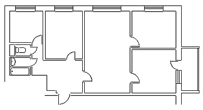

Жилые панельные дома серии II-49- явление достаточно распространенное. И сегодня мы поговорим о таких домах, точнее, о четырехкомнатной квартире, расположенной в таком доме. Предлагаем вашему вниманию шесть вариантов перепланировки. Общая площадь квартиры- 62,77м2, жилая- 46,25м2
Прежде чем приступить к ремонту с перепланировкой, необходимо получить в одном из проектных институтов техническое заключение о состоянии конструкций вашего жилья. Кроме того, потребуется разрешение на перепланировку от районной Межведомственной комиссии.

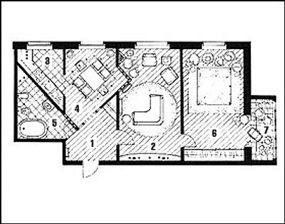

Пасьянс на тему жилплощади: несколько дизайн-проектовПервоначальная планировка квартиры

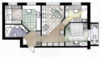

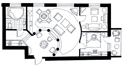

В плену у собственных воспоминаний
Предполагаемые обитатели этой квартиры- семейная пара, молодые душой любители путешествий. Постоянная перемена мест иногда надоедает, поэтому пристанищу надлежит быть уютным, и в то же время свободным от громоздкой мебели.
Спальня с кроватью в центре и зимний сад на балконе- своеобразное напоминание о первой романтической встрече, «райский уголок» с экзотическими птицами.
Аскетичный интерьер гостиной позволяет отдохнуть от впечатлений прожитого дня, а при просмотре видеозаписей- полностью погрузиться в желаемую атмосферу. Сувениры, привезенные из дальних стран, фонтан в виде водопада, шкура зебры, накинутая на спинку дивана, оригинальной формы светильники и бра помогают оживить воспоминания о прошлых путешествиях.
Диагональный поворот столовой, акцентированный стеклоблоками, экономит площадь для гардеробной и усложняет восприятие пространства, что делает декоративное оформление гостиной нестандартным. Есть в этой квартире и своя изюминка: открывается неожиданный ракурс из прихожей в столовую благодаря широкому проему с колоннами и облегченными полками.

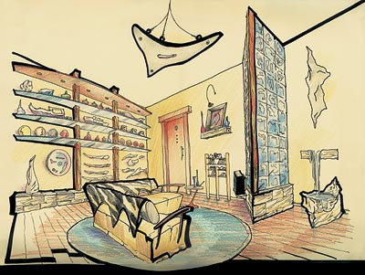

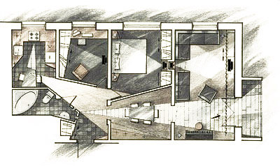

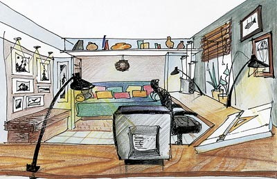

Для тех, кто в пути
В этой квартире может разместиться семья из трех человек и все они- непоседы. Дом, где никто не ждет у моря погоды, где каждый что-то творит, где всегда рады гостям. Жизнь кипит и надо найти себе место в пространстве типовой панельной «четверки».
Похоже хозяева презрели традиционные взгляды на устройство быта. Здесь все "некак у людей», здесь нет тишины и покоя, нет времени для отдыха.
Посмотрим на план. Строго функциональная прихожая. Внише у входа- небольшой гардероб. Санузел, оборудованный современной сантехникой, не только красивой, но и удобной.
А что дальше? Где диван с телевизором- эта основа основ нашего существования?! Где кресла, полированные столики и т.д.? Оказывается, вэтом доме нет сонного царства привычной гостиной! Напротив, это- мастерская, кабинет, выставка и библиотека. Место, где творят, спорят, созерцают и думают о вечности.
В мастерской периметр двух стен отдан длинному рабочему столу. Здесь можно рисовать, чертить, шить и печатать фотографии. Неполированная поверхность стола легко превращается в верстак. Вкомнате целых четыре настольных лампы. Вглубине спрятан турецкий диван- приют для позднего гостя, убежище для студента, готовящегося к экзаменам всю ночь напролет, или для любителя ночных телепередач. Уровень пола в мастерской выше, чем в остальных помещениях. Это дает возможность поместить кухонное оборудование почти в самом центре квартиры. Современная электрическая плита, мойка, удобные и стильные шкафы- лишь фон для функционального центра всей квартиры. Над уютным круглым столом можно опустить люстру на любую высоту. Маленький телевизор позволяет быть в курсе всех новостей. Здесь каждый день обедает вся семья, здесь же принимают и гостей. Ау торцевой стены- простой шкаф-витрина. Внем майолика и дымковская игрушка, простая керамическая посуда, сосуды из цветного стекла. Здесь нет места банальному хрусталю. Зато есть диковинные раковины и скелеты морских рыб. Чего только не увидишь в этом шкафу. Ведь те, кто живет в этом доме, путешествуют всегда.
И наконец, две спальни. Впервой- сын-студент устроился аскетично. Диван, стол, музыкальная установка, компьютер. Вспальне родителей тоже все очень просто. Но плетеная мебель придает ей особый колорит. Аоткуда появились треугольная тумбочка и лоскутное одеяло? Да ведь в квартире есть мастерская, где они с большой любовью и терпением были сделаны.
В застекленной лоджии- уголок спорта. Здесь установлен универсальный тренажер, а в угловом шкафу спрятаны байдарка и лыжи.
Фотографии и рисунки, заполняющие собой все стены комнат, зовут в путь. Аиз долгого путешествия так приятно возвратиться в этот необычный, но такой простой и гостеприимный дом.

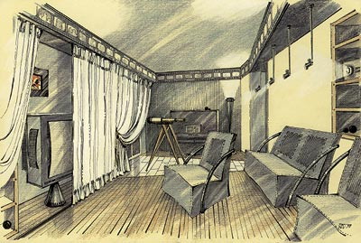

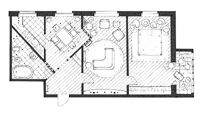

Игра лучей
Эта квартира будет одинаково удобной как для молодоженов, так и для семьи с ребенком. Впоследнем случае место кабинета займет детская.
Обитателей подобного жилища объединяет пристрастие к четким прямым линиям и большим пространствам. Вквартире есть место как для отдыха, так и для приема многочисленных гостей.
Предлагаемая планировка сочетает в себе жесткие ребра несущих стен и "свободно" расположенные в плане перегородки. Их направление, вместе с применением различных отделочных материалов в устройстве пола и асимметричными перепадами уровней подвесных потолков, образует в плане "игру лучей"- всепроникающих, направляющих движение человека в пространстве. Мини-центры квартиры являются «источниками» лучей. Здесь их несколько: «утилитарный» луч направлен от плиты к обеденному столу, луч «для домашних» перемещается из кухни в спальню, а «гостевой» луч из прихожей через столовую проникает в гостиную, музыкальный салон и на балкон. Для осуществления подобной планировки придется пробить проем в несущей стене, разделяющей спальню и кабинет, а также расширить проем в кухню. При правильной организации работ и соблюдении рекомендаций экспертов эта проблема может быть решена безболезненно.
В интерьере использовано несколько необычных идей, которые можно применить в любой аналогичной ситуации. Так например, в столовой, являющейся проходным помещением, устроен стол, в ножки которого в верхней их части вмонтированы электрические лампочки. Даже обычно сервированный, такой стол будет выглядеть очень таинственно и романтично. Проникая сквозь стеклянную столешницу, сквозь столовые приборы, цветы и фрукты, лучи попадают на потолок и рассыпаются многочисленными бликами-светлячками. Когда наступают серые сумерки, комната освещается боковыми светильниками над низким комодом асимметричной формы.
Необычным решением в гостиной явилась простая драпировка, закрывающая всю стену. Одна ее часть- это действительно портьера, а другая- раздвигающийся экран для просмотра кинофильмов и слайдов с помощью проектора. Эти две части драпировки, имея единый цвет и фактуру, создают иллюзию одного большого занавеса. Если хозяева и гости настроены смотреть лишь телевизор, то экран сдвигается в сторону, уступая место другому экрану- телевизионному.
В декоративном оформлении квартиры используются два основных цвета- натуральный белый и антрацит, а также их оттенки. Поэтому в интерьере гостиной особенно удачно могут быть использованы черно-белые изображения. Оригинальной выдумкой является расположенный по всему периметру комнаты у самого потолка фриз в виде киноленты, который можно очень просто сделать из любимых фотографий, увеличенных с помощью ксерокса до нужного размера. Лишь немного терпения и тогда...

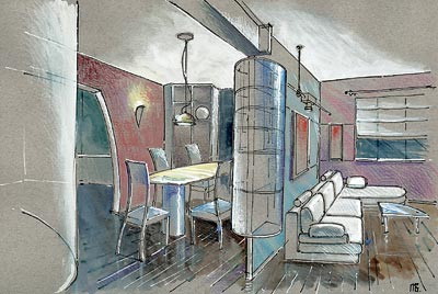

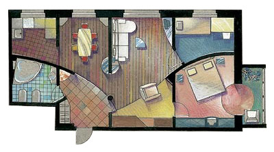

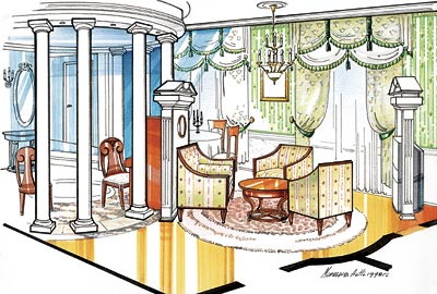

Русский дом
Классический вариант для устоявшейся семьи.
И какой русский человек не вспоминает про дом, где всегда уютно и тепло. Россия- страна, принимающая в свое лоно народы с их культурными традициями; Россия- страна, смотрящая в сторону Европы, черпающая из нее новое, необходимое для себя и превращающая все диковинное, невиданное в свое родное, что потом будут называть русским.
Русский дом- не изба на куриных ногах, и, пожалуй, уже не терем. Русские усадьбы, особняки, старая Москва- это источник вдохновения для этого предложения. Удивительно, но трепетное отношение к культурному наследию русских писателей, художников, композиторов натолкнуло меня на создание проекта для семьи, прожившей жизнь и стремящейся построить свой очаг согласно своим взглядам. Эту идею я попытался воплотить в проекте «русского дома».
В "русском доме" должен быть простор во всех помещениях. Перешагнув порог дома, вы попадаете не в прихожую, а в музыкальную гостиную с фортепьяно под куполом ротонды и полом, украшенным керамической мозаикой. Гардеробная, где можно раздеться- чуть выше налево, а рядом с ней- большая ванная с туалетом. Вмаленькой семье это удобно; отсутствие гостевого туалета позволяет сделать ванную большой.
Самое главное- центральная часть квартиры, где музыкальная гостиная сделана в виде ротонды, объединяющей все пространство благодаря колоннам (неотъемлемому элементу русского усадебного интерьера). Кухня отделена от остальной части квартиры с одной стороны колоннами, а с другой- обеденным столом на шесть мест. Декоративная стенка с отделкой в классическом стиле разделяет место для отдыха и музыкальный салон. Вся мебель в гостиной антикварная или выполнена с историческими репликами. Интерьерные зоны хорошо просматриваются, можно охватить взглядом всю гостиную. Но, расположившись в столовой или гостиной, можно быть уверенным, что ты никому не помешаешь. Вгостиной и столовой- художественный паркет, на стенах- английские обои, нижняя часть стены отделана декоративной штукатуркой. Окна задрапированы классическими шторами. Колонны и карнизы- гипсовые. Рядом с гостиной- две маленькие комнаты: в одной- уютный кабинет, в другой- чудесная спальня. Обе эти комнаты также выполнены в классическом стиле. Особое внимание следует уделить декору, каждая деталь имеет значение и должна быть подобрана с особой тщательностью.
Все в «русском доме» напоминает продолжающуюся историю в предметах: мы не одиноки, у всех у нас есть прошлое и есть будущее.

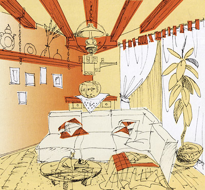

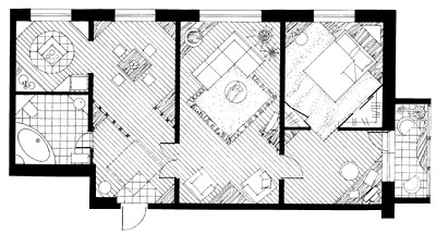

Сельский домик в многоэтажке
А ведь даже в типовой панельной многоэтажке можно создать иллюзию исполнения своей мечты о «золотой Аркадии».
Начнем с перепланировки. Санузел расширяем до размеров, позволяющих установить приличную ванну и стиральную машину. Кухня теперь сообщается с соседней комнатой, превращенной в столовую, которую от прихожей отделяет только деревянная решетка. Так что, войдя в квартиру, не нужно топтаться в темной прихожей: дневной свет виден с порога. Из прихожей направо- двери в гостиную. Здесь основной мебелью стали диван и кресла. Что еще может быть важней для отдыха и приятной беседы? Найдется место и для небольшого аквариума, и для телевизора. Одну из трех дверей в гостиной закладываем. Вспальню попадаем через небольшой кабинет с лоджией.
А чтобы развеять скуку стандартных ортогоналей, возьмем и повернем всю обстановку и оборудование квартиры под углом в 45 к существующим стенам. Исразу получаем массу выступов и ниш, придающих свежесть планировке. Кроме того, они весьма удобно могут быть использованы, хотя это и потребует изготовления некоторых элементов интерьера на заказ.
Дерево- вот ведущий материал в отделке квартиры. Декоративные балки на потолке, большая часть мебели, решетчатые перегородки, полки- все выполняется в дереве с сохранением его естественного цвета и текстуры.
Завершенность интерьеру придают лоскутные одеяла и подушки, старая керосиновая лампа в гостиной, плетеные абажуры и кресла, поделки народных умельцев и вязанки душистых трав. Вобщем все то, что притягивает наш взгляд в домах далеко за пределами города.
Этот вариант квартиры больше подойдет для супружеской пары, ведущей спокойный, неторопливый образ жизни и любящей принимать гостей.
