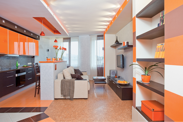

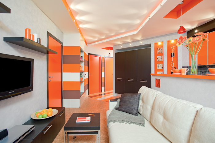

Оранжевую песню оранжево поем...Барная стойка зонирует студийное пространство. Ее сложили из пенобетонных блоков, затем оштукатурили, зашпаклевали смесями KNAUF и окрасили. Столешница выполнена из искусственного камня. Стойка играет роль обеденного стола, к ней подобрали барные стулья на высоких ножках Оранжевую песню оранжево поем...В кухне-гостиной нет центральной люстры. Студию освещают встроенные галогенные лампы, дополненные скрытой неоновой подсветкой. Это стеклянная трубка с инертным газом, обеспечивающая мягкое ровное свечение без ярких пятен и затемнений. Подсветка повторяет конфигурацию потолочной ниши. Неоновые трубки рассчитаны на бесперебойную работу в течение 10-15лет Оранжевую песню оранжево поем...Дверь на лоджию и окно спальни оформлены потолочным карнизом и японскими шторами из прямоугольных полотен ткани, по контуру которых закреплены жесткие вставки Оранжевую песню оранжево поем...Вдоль одной из стен спальни установлен вместительный шкаф-купе. Полотна раздвижных дверей сделаны из безопасного триплекса. Рельсы и профили изготовлены из алюминиевого сплава и имеют гальваническое покрытие. Особенность системы- нижний ролик повышенной надежности. Унего прочная конструкция, есть специальные зацепы, которые не позволяют створкам соскальзывать с направляющих при открывании и закрывании Оранжевую песню оранжево поем...Высота ванны не должна превышать 55-60см, чтобы взрослый человек среднего роста мог спокойно забираться в нее и вылезать, не пользуясь специальными приспособлениями. Небольшая ступенька высотой 15см перед купелью делает эти перемещения комфортными и безопасными

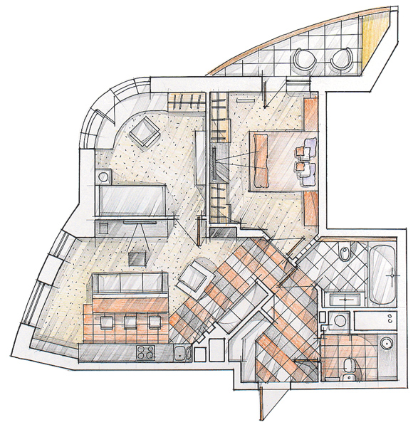

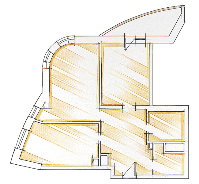

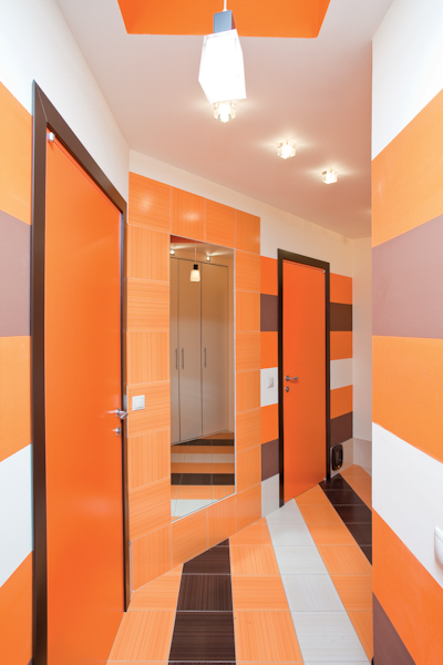

Оранжевую песню оранжево поем...Оттенки оранжевой и коричневой красок для межкомнатных дверей UNION, выполненных из MDF, выбрали по каталогу RAL, чтобы они идеально совпали с тонами стен. Проходные переключатели "командуют" светом в прихожей: включать и выключать его можно как у двери в квартиру, так и около входа в кухню-гостиную Оранжевую песню оранжево поем...План до ремонта Оранжевую песню оранжево поем...План после ремонта
"Я раскрашу целый свет в самый свой любимый цвет"- такие слова были в детской песенке. Воплощая давнюю мечту, хозяйка квартиры в Химках решила сделать именно оранжевый яркой доминантой нового интерьера. Архитекторы не только разработали удачное планировочное решение, но и подобрали гармоничные оттенки краски для стен, керамической плитки, фасадов кухонной мебели, столешниц, стеклоблоков и даже тон неоновой подсветки.
Уклад жизни молодой семьи имеет свои особенности: частые гости, ночные посиделки, просмотр киноновинок. Исходя из этого архитекторы предложили увеличить площадь кухни, немного отодвинув стену соседней комнаты (чтобы обеспечить оптимальное расстояние между диваном и телевизором) и присоединив часть прихожей. Врезультате получилось студийное пространство кухни-гостиной, имеющее необычную конфигурацию.

Изгиб наружной стены повторяет скошенная перегородка, отделяющая комнату от прихожей. Ее возвели под углом 135 к стене с кухонными модулями. Чтобы обыграть открывшуюся несущую конструкцию, перегородку превратили в объемную нишу и расположили в ней два кухонных шкафа и холодильник. Телевизионная зона и вход в детскую также оказались в своеобразной нише, образованной несущими стенами. Новые межкомнатные перегородки сложены из легких и прочных пенобетонных блоков. На них можно вешать тяжелые полки и шкафчики, используя специальные дюбели для пенобетона. Студия стала не только просторнее, но и светлее, так как после перепланировки в помещении получилось два окна.

По желанию хозяйки интерьер насыщен сочными красками. Фасады навесных кухонных модулей "Форема" (Россия) и столешница барной стойки- яркого апельсинового цвета. "Фартук", облицованный стеклянной мозаикой Radical Mosaic (Китай), и другие предметы интерьера - шоколадных тонов. Эту будоражащую гамму уравновешивают светлые стены, покрытые фактурной серебристо-серой краской Oikos (Италия). Основной триколор поддерживает напольная испанская керамическая плитка в зоне кухни и прихожей, а также "полосатая" окрашенная стена. Нижняя светлая полоса по периметру гостиной и прихожей выложена из керамических плиток форматом 3030см, которые выполняют функцию высокого плинтуса.

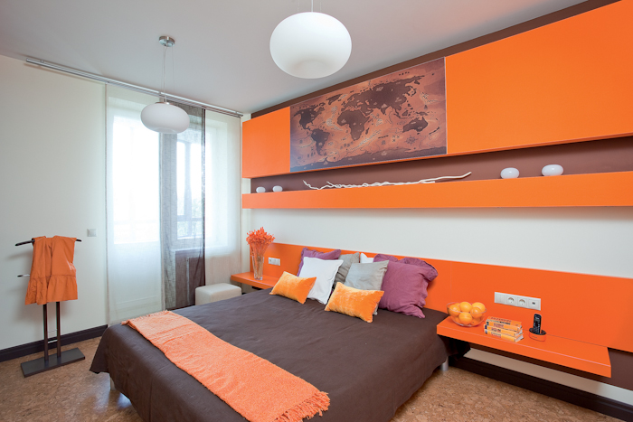

Egger Полки с двух сторон кровати сделаны на заказ из легких плит Eurolight (Egger) (1) с внутренним слоем из сотового заполнителя (2). При толщине 60мм они имеют небольшой вес, но достаточно прочны. После того как материал раскроили, торцы плит смазали полиуретановым клеем (3) и прикрепили к ним кромки из бумажно-слоистого пластика (4)

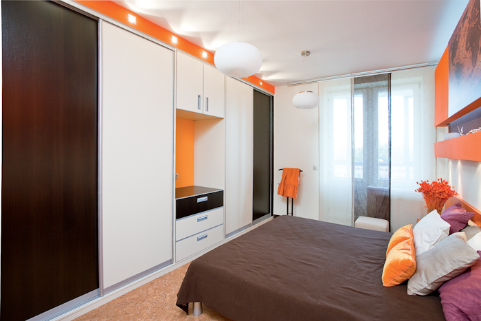

Интерьер спальни поддерживает основную гамму квартиры, но выглядит намного спокойнее. Светло-бежевые стены и дверцы шкафа-купе такого же цвета визуально увеличивают небольшое помещение. Стены и потолок покрыты экологичными акриловыми красками на водной основе. Стильная декоративная конструкция на стене над изголовьем кровати изготовлена на заказ из гипсокартона по чертежам архитекторов. Вверхней и нижней ее частях смонтирована неоновая подсветка. Вмастерской изготовлены и навесные полки, выполняющие функцию прикроватных тумб. Втемное время суток комнату освещают встроенные лампы и светильники Massive (Бельгия).

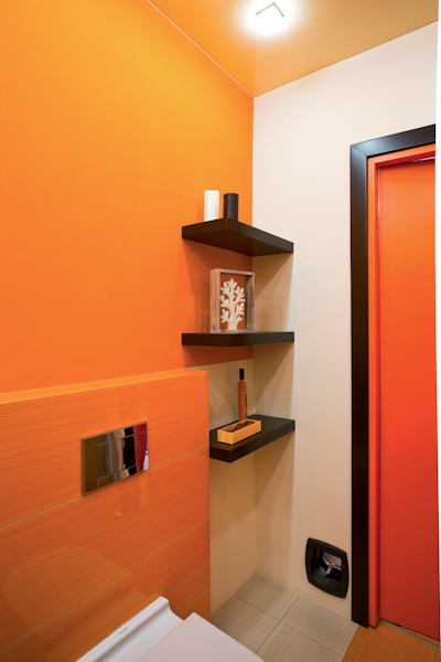

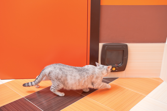

Владельцы кошек вынуждены держать дверь в туалет открытой, чтобы их питомец в любое время мог беспрепятственно подойти к лотку. Люк-дверца, врезанный в стену, отделяющую коридор от гостевого санузла, избавил хозяев от этой необходимости, а домашняя любимица быстро освоила новую траекторию движения. Внешние размеры люка- 2522,5см, внутренние- 1514см. Устройство имеет защелку, обеспечивающую четыре режима работы: "дверца открыта внутрь и наружу", "только внутрь", "только наружу", "закрыта",- и может быть вмонтировано во входную дверь загородного дома. Цена "кошко-хода"- около 1300руб. Стоимость установки- примерно 900руб.

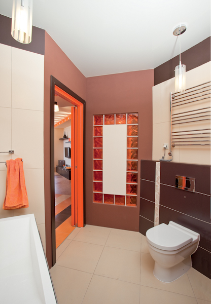

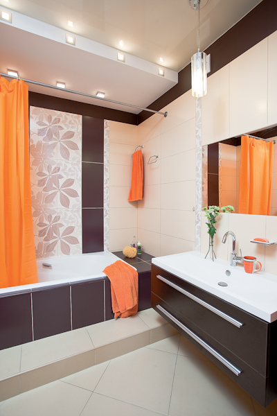

В довольно просторной ванной комнате для каждого сантехнического предмета: ванны Eurostandart (Испания), раковины Hatria (Италия), унитаза Roca (Испания)- найдены необходимое функциональное пространство и удобный подход. Визголовье ванны устроена компактная и очень удобная полочка. Большая часть стен и пол традиционно облицованы эффектной и практичной керамической плиткой. Декоративное панно, бордюры с рисунком, сочетания керамики разных цветов оживляют лаконичный интерьер. Вокрашенной стене, отделяющей ванную от спальни, сделана оригинальная вставка из оранжевых стеклоблоков. Они не нарушают приватность обстановки и одновременно пропускают в помещение немного света. Доступ к коммуникациям осуществляется из гостевого санузла. Здесь же расположен предмет гордости хозяев - большая раковина. Она встроена в столешницу длиной 1,2м, которая служит подставкой для множества туалетных принадлежностей. Внебольшой нише установлена стиральная машина.
