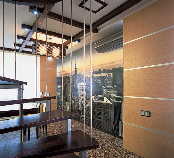

Окно в Нью-Йорк
Изображение панорамы Нью-Йорка выполнено в технике аэро-графии художником Алексеем Кузнецовым. Сходство с фотографией возникает за счет того, что краски не наносят кистью, а распыляют специальным инструментом

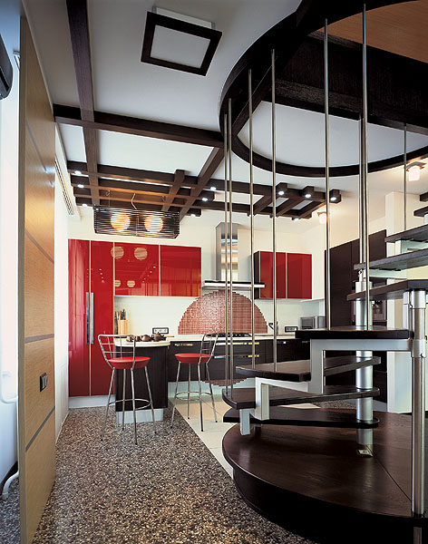

Роль перил играют ненесущие вертикальные металлические стержни. Они ограждают пространство и защищают от случайного падения

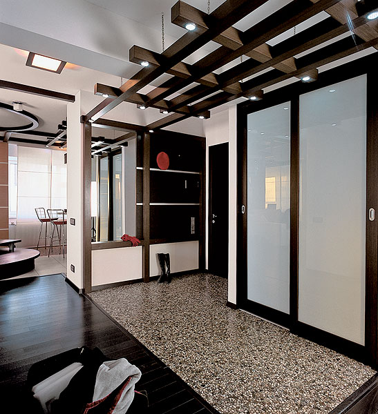

В прихожей плитка Riverstone на основе мраморной гальки, залитой полимерным связующим, создает впечатление каменного пола. С

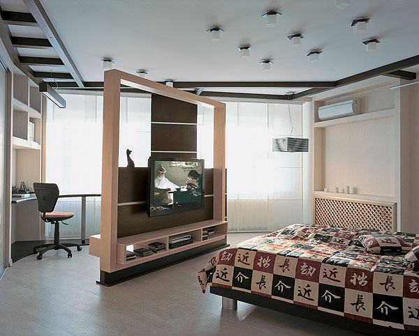

Необычная стойка разделяет пространство спальни на две зоны. Справа от входа находится кровать, слева

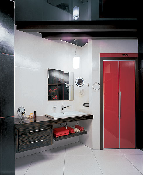

Санузел имеет форму трапеции из-за сложной конфигурации спальни. Ее острый угол закрывает раздвижная дверь, за которой находятся стиральная машина и бойлер накопительного типа
Вентканал и трубы спрятаны в выступах стены за ванной. Изначально гигиенический душ не был запланирован. О

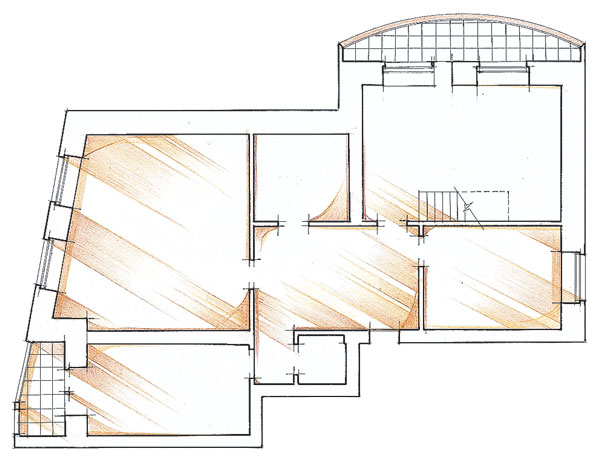

План первого этажа до ремонта

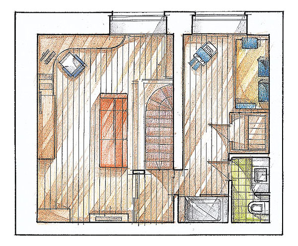

План второго этажа после ремонта
В этой квартире интерьерное решение не только отражает внутренний мир ее владельца, но и повышает комфортность жилья. Так, стильный потолок и пилоны визуально расширяют пространство, а узкий и неудобный лестничный проем благодаря изящной полувинтовой конструкции лестницы становится центром композиции репрезентативной зоны.

Автору проекта удалось гармонично объединить разные стили в одном жилье. Главная, восточная тема придает ему изысканность и утонченность: пространство, организованное по принципам фэн-шуй; круг, символизирующий восходящее солнце; крупные графичные ячейки, повторяющие рисунок седзи (раздвижные перегородки). Западный (урбанистический) вектор представлен городским пейзажем, но не фотографией, а рисунком, выполненным в технике аэрографии.

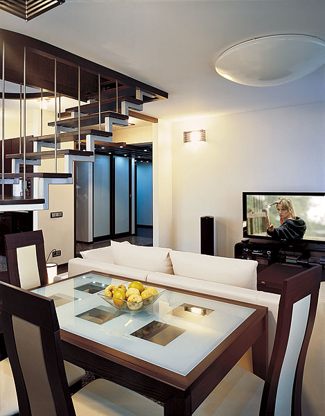

Изначально перегородки делили пространство первого уровня на несколько помещений. Комната с узким лестничным проемом, ведущим на второй этаж, оказалась неудобной. Архитектор убрала перегородку, сделав в этой части квартиры репрезентативную зону. Теперь лестница занимает центральное положение в студийном пространстве кухни-гостиной. Ее полувинтовая конструкция оптимально компактна и максимально открыта. В

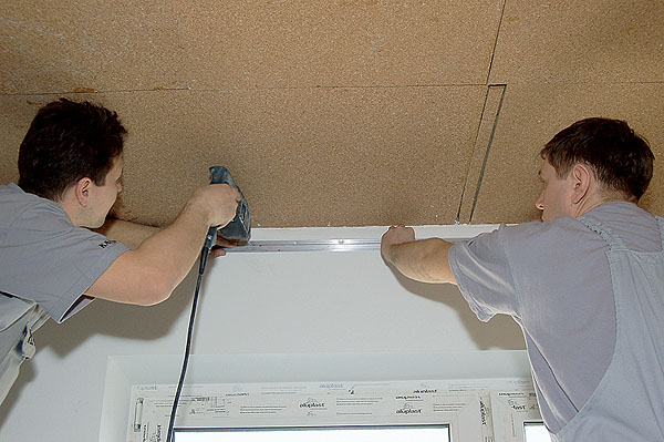

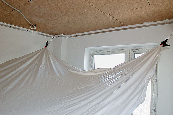

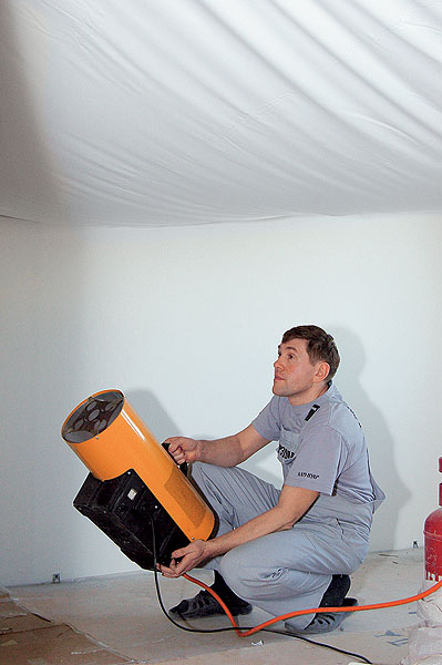

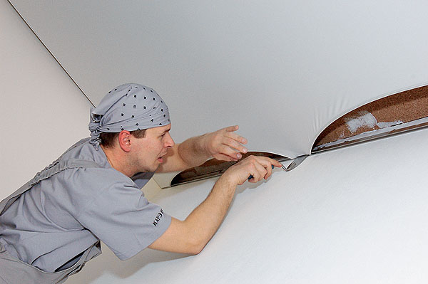

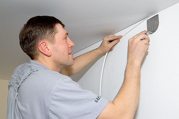

Монтаж натяжного потолка
По периметру стен всего помещения по линии предварительно рассчитанного уровня натяжного потолка Carre-Noir (Франция) установили крепежный профиль
а |
б |
в |
г |
д |

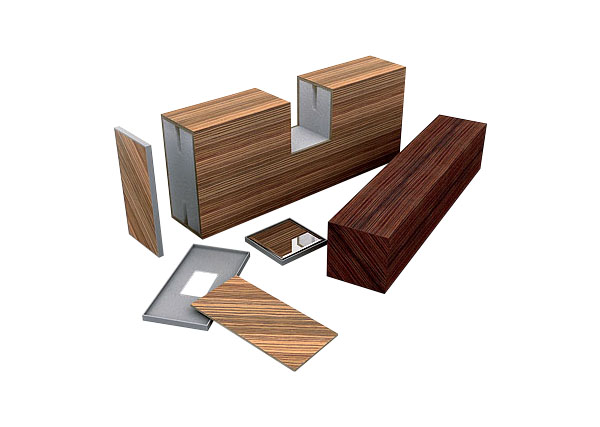

Конструктор из лайтбруса
Чтобы создать ощущение объемного пространства, потолок декорировали конструкциями из лайтбруса "
В прихожей рамочная конструкция из лайтбруса закрывает балку потолка. Обычно, когда хотят спрятать выступающие детали, их зашивают гипсокартоном вровень с основной поверхностью, тем самым уменьшая объем. В

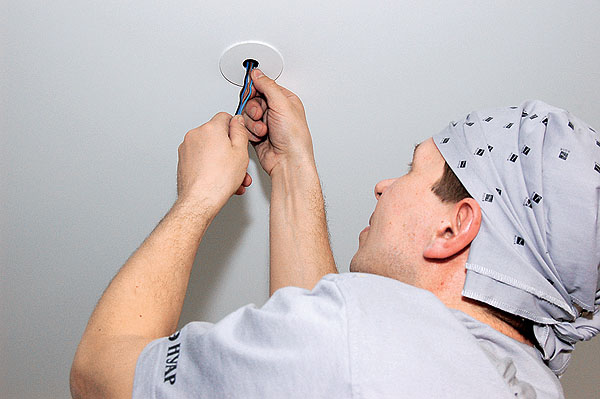

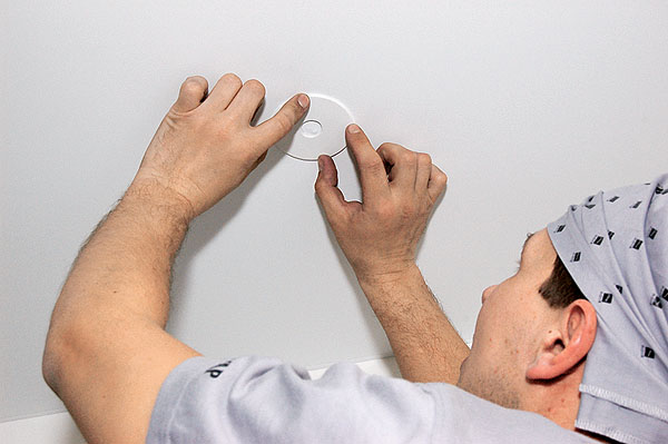

а |
б |
в |

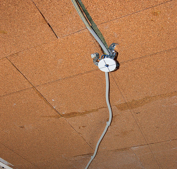

За натяжным потолком скрыты провода, крепеж для светильников (а) и закладные детали под лайтбрус. Между натяжным полотном и каждым светильником устанавливают термокольцо (б, в). Оно укрепляет края отверстия и защищает полотно от нагревания лампами
Наука сна
Кровать размещена диагонально с учетом сторон света. Согласно принципам фэн-шуй, спать человеку следует головой на север. Расположение ложа должно быть комфортным
