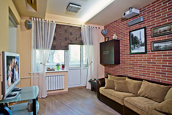

В результате перепланировки двухкомнатной квартиры площадью 60 м2 между кухней и спальней-гостиной появилась перегородка с раздвижными дверями

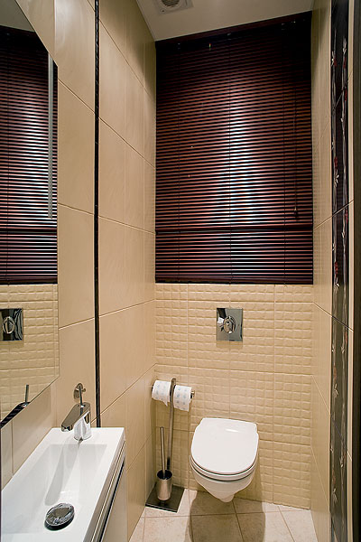

Новые перспективыОказывается, даже в туалете площадью всего 1,7м2 можно смонтировать миниатюрную раковину и таким образом обеспечить удобства. Так как стояки с трубами находятся рядом, впроцессе ремонта это сделать несложно. Надо подвести воду к дополнительной точке потребления, а кканализационной трубе присоединить колено с фасонной вставкой для отвода стоков

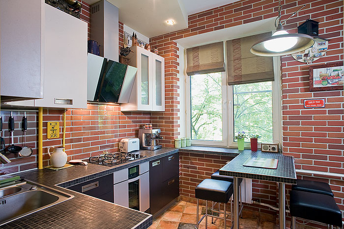

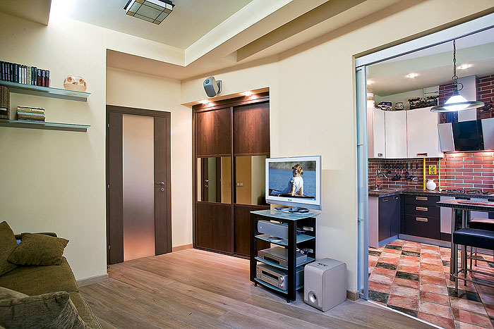

В результате перепланировки в квартире образовался дополнительный проем, ведущий из гостиной в кухню. Ичто же в этом хорошего, если стало меньше места для мебели? Во-первых, широкий проем объединяет в единое студийное пространство кухню и гостиную. Но при этом благодаря раздвижным дверям гостиная, она же спальня родителей, может оставаться изолированной. То есть при том же наборе помещений появилась возможность их комбинирования. Во-вторых, кухня перестала быть тесной, и за обеденным столом комфортно разместится все семейство. В-третьих, разгружен довольно узкий коридор. Из прихожей в кухню можно пройти и через гостиную. Инаконец, в-четвертых, возникла перспектива пространства, что благоприятно и для зрения, и для психического равновесия.

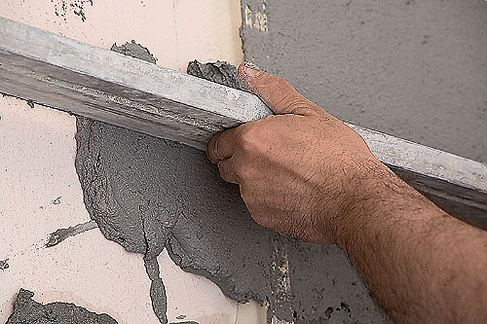

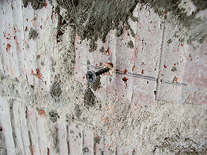

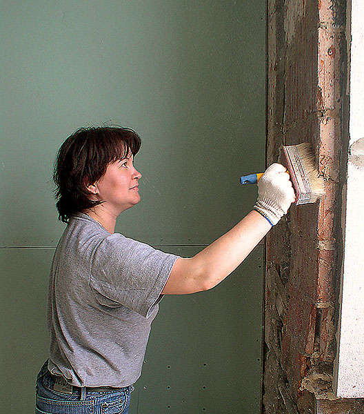

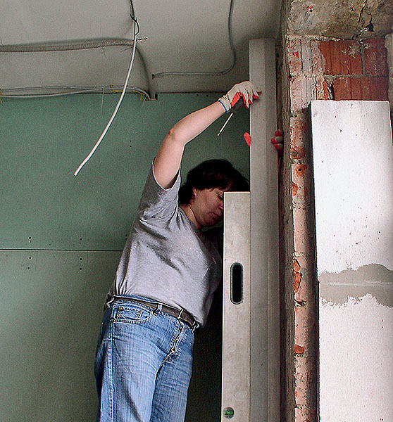

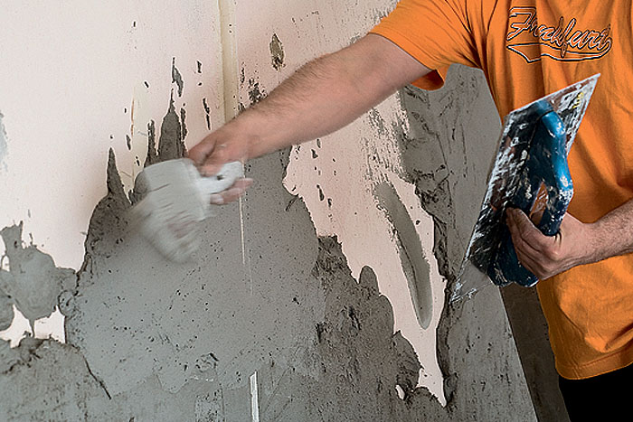

От времени стены и перегородки в старых домах ветшают и даже искривляются. Штукатурка отстает от стен и крошится. Выравнивать их трудоемко. Сначала старую стену очищают и грунтуют. Затем выводят уровень новой поверхности. Оштукатуривание производят по маякам с армированием сеткой. Инаконец, стену выравнивают.

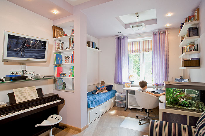

Детская зонирована таким образом, что есть место и для занятий, и для игр, и у каждого ребенка- личная территория. Кровати детей находятся в противоположных частях комнаты, и формально помещение разделено на две половины.

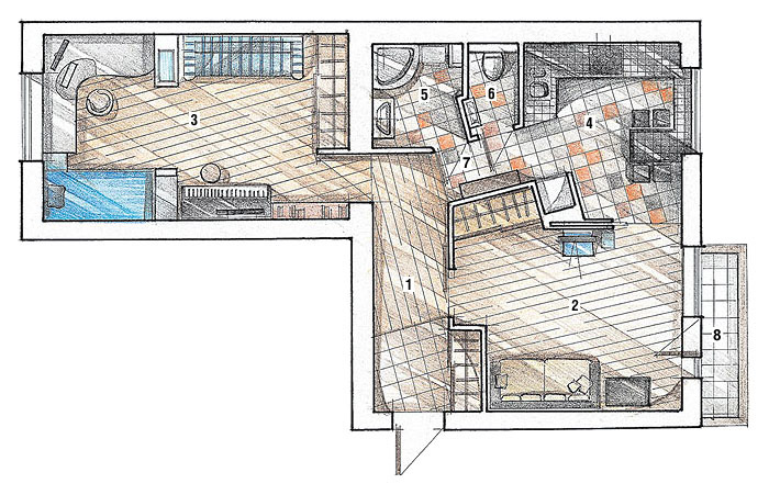

Экспликация
Новые перспективыПлан после ремонта 1.Прихожая........................6,5м2
2.Спальня-гостиная........18м2
3.Детская...........................18,7м2
4.Кухня................................7,8м2
5.Ванная.............................3,8м2
6.Туалет..............................1,7м2
7.Коридор..........................3,5м2
8.Балкон.............................4м2
Общая площадь..........60м2
Жилая площадь.................36,7м2
Высота потолков.................2,65-2,8 м
