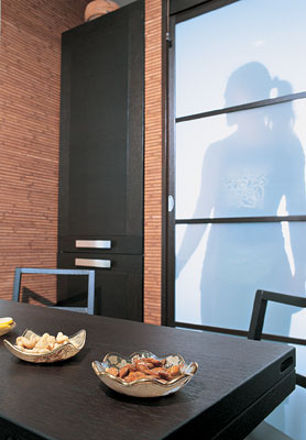

Назад, в будущее Раздвижные перегородки на роликовых подвесах свободно скользят над полом, благодаря чему гостиная и коридор имеют единое напольное покрытие Назад, в будущее Зеркальная стена зрительно расширяет пространство длинного коридора. Абалетный станок помимо прямого назначения используется как вешалка и поручень Назад, в будущее Фасады кухонной мебели, выполненные из темного дерева, перекликаются с "японской" гостиной Назад, в будущее Для холодильника нашлось место в гостиной, в специально устроенной нише. Но открывается он, естественно, со стороны кухни. Складной обеденный стол очень удобен для небольшой по площади кухни Назад, в будущее Старое бабушкино пианино создает в комнате девочек романтичную атмосферу прошлого Назад, в будущее В целях экономии пространства для детской приобрели двухъярусную кровать с выдвижными ящиками Назад, в будущее Мебель для ванной комнаты, а также вся сантехника- VILLEROY BOCH Назад, в будущее Керамическая плитка разных размеров образует на стенах санузла простой геометрический рисунок Назад, в будущее Оригинальные складные шторки в форме парусов позволяют использовать ванну как душевую кабину Назад, в будущее План до переустройства Назад, в будущее План после переустройства

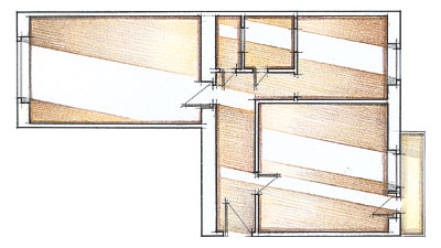

Эта история началась в далекое послевоенное время, когда чета коренных москвичей с двумя детьми проживала в просторной отдельной квартире. Сын и дочь выросли, обзавелись собственными семьями и покинули отчий дом. Ародители решили, что им двоим не нужны такие хоромы, и поменяли свою большую жилплощадь на меньшую. Так они переехали в квартиру из двух изолированных комнат в районе метро "Динамо". Вней супруги жили долго и счастливо и завещали ее своей внучке Веронике.

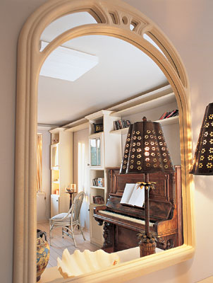

хозяева решили поделить комнаты поровну: одна родителям, другая детям. Вдетской надо было предусмотреть два удобных места для занятий, поставить кровати, шкафы и пианино. Заветной мечтой старшей девочки- ученицы хореографического училища- была зеркальная стена с балетным станком, как в танцклассе.

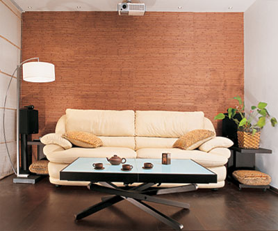

Комнате родителей предстояло совместить функции спальни и гостиной. Кроме того, глава семейства мечтал о настоящем домашнем кинотеатре. Супруга же- любительница чайных церемоний- хотела организовать уголок в восточном стиле, где гости за неторопливой беседой могли бы наслаждаться тонизирующим напитком. Вдобавок всем домочадцам изрядно надоела ежедневная утренняя толчея в узком коридоре- он определенно нуждался в реорганизации! От обновленного интерьера ждали оригинальности (но без навязчивости), а также преобладания природных материалов.

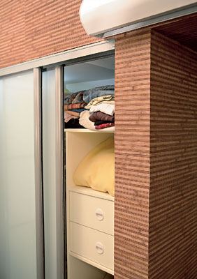

Встроенная гардеробная
Чтобы оптимально использовать площадь небольшой гостиной, создали встроенную гардеробную. Ее стены сделали из металлического каркаса и обшили гипсокартоном, снаружи оклеили обоями из бамбука OMEXCO (Бельгия). Встроенная система хранения является более рациональной по сравнению с покупной корпусной мебелью, так как делается под конкретные размеры. Она занимает меньше места благодаря раздвижным дверям, к тому же внутренние секции и выдвижные ящики можно скомпоновать на заказ по своему усмотрению.

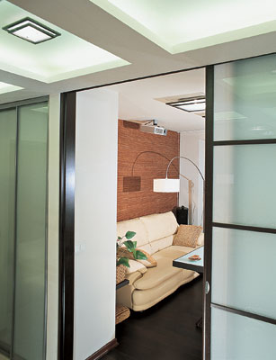

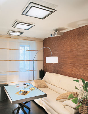

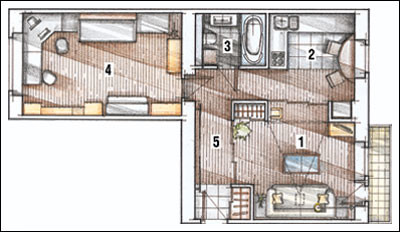

Специалисты архитектурно-строительной компании "СТУДИЯ-А" решили расширить пространство квартиры за счет раздвижных перегородок. Их установили вместо стен, отделявших комнату родителей от коридора и кухни. Такая перепланировка позволила избавиться от тесноты в зоне прихожей, открыла проход на кухню не через Г-образный изгиб коридора и дала возможность при необходимости объединять кухню с гостиной. Кроме того, комнату супругов можно изолировать: поздним вечером чудесные двери-перегородки задвигаются, превращая гостиную в спальню. Наконец, секционные раздвижные двери соответствуют желанию хозяйки иметь восточный уголок для чайных церемоний. Скажем больше: эта идея стала отправной точкой в дизайне всего интерьера. Двери из матового стекла в обрамлении темного дерева напоминают седзи- японские ширмы. Естественным продолжением темы оказались обои из бамбука и легкие занавески с бамбуковыми палочками.
Перепланировка не затронула несущие элементы здания. Во внутренних углах комнаты находятся опорные колонны, которые архитекторы решили спрятать, создав ниши для встроенной мебели. Так в прихожей возник вместительный шкаф-купе, а в комнате родителей- небольшая гардеробная. Оригинально развивает тему встроенной мебели ниша для холодильника. Ее «короб» располагается в комнате, а фасад с дверцей обращен в кухню. Со стороны гостиной объем ниши теряется за узкой, изготовленной на заказ тумбой.

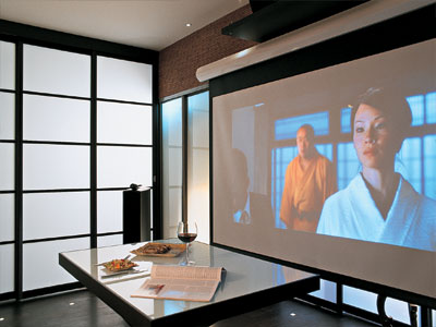

При закрытых дверях и опущенных шторах небольшая гостиная, она же спальня, превращается в домашний кинотеатр. Его оборудование состоит из проектора и опускающегося экрана. Как правило, такие системы рассчитаны на более просторные помещения, так что приобретение техники с коротким фокусным расстоянием оказалось делом непростым, но осуществимым. Всложенном виде экран покоится над раздвижной перегородкой. Его закрепили на несущей балке между кухней и гостиной, напротив дивана. Когда интересная передача или фильм выбраны, он по команде с пульта дистанционного управления разворачивается, и все погружаются в мир иллюзий. Чтобы не беспокоить соседей снизу, конструкцию пола снабдили звукоизоляцией: массивная доска лежит на лагах, а пространство между ними заполнено керамзитом.

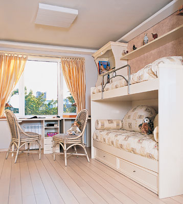

Вторая комната, изолированная от остальной части квартиры несущей стеной, досталась детям. Здесь не было возможности что-либо сносить или переустраивать. Уютное помещение для занятий, игр и сна обставлено изящной светлой мебелью. На полу- массивная доска с неопреновыми вставками (Junckers, Дания). Стены отделаны разными материалами. Та, которая вплотную соприкасается с письменным столом и двухъярусной кроватью, покрыта сиреневато-розовой рельефной декоративной штукатуркой OIKOS (Италия). Такую поверхность можно протирать влажной тряпкой, и вдобавок эта отделка отличается повышенной стойкостью к механическим повреждениям. Другие стены и гипсокартонный потолок оклеены флизелином (чтобы не появлялись трещины) и покрыты краской Dulux (ICI PAINTS , Великобритания).

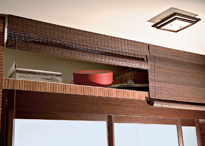

Стена, разделяющая кухню и комнату, включала два опорных столба и несущую балку. Высота балки позволила установить раздвижные двери, а ее ширина и остающийся сверху проем так и подталкивали к созданию небольших антресолей. Вот только высота проема для них составляла 0,45м, тогда как стандартные дверцы для антресолей имеют высоту 0,6м и более. Недорогим, удачным и весьма остроумным решением стали роликовые шторки из бамбука. Они легкие, экологичные, просты в эксплуатации и к тому же гармонично продолжают восточную тему интерьера.

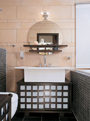

Раздельный санузел решили превратить в единое просторное помещение с ванной, раковиной и подвесным унитазом. Специальные шторки позволяют использовать ванну и как душевую кабину. Наряду с обычной душевой лейкой здесь имеется так называемый "тропический" душ, оснащенный дополнительным встроенным насосом. Вот только залезть в ванну непросто. Дело в том, что специально для главы семейства, отличающегося высоким ростом, была найдена модель глубиной более 1м. Пожалуй, для удобства попадания внутрь следовало предусмотреть небольшую ступеньку, но все члены семьи молоды, спортивны и их не смущают подобные препятствия.
Весьма необычен потолок ванной комнаты. Поверх окрашенного в белый цвет влагостойкого гипсокартона зафиксирована изготовленная на заказ декоративная решетка из темных деревянных реек. Ее прикрепили саморезами к металлическому профилю, на котором держится подшивной потолок. Полы в санузле и кухне оборудованы подогревом (DEVI, Дания).

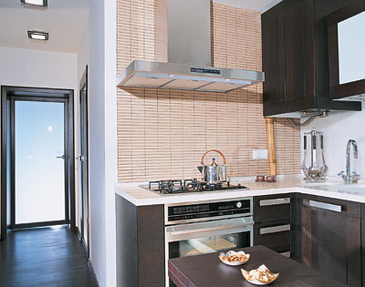

Кухня заполнена оборудованием KPPERSBUSCH (Германия), способным облегчить домашний труд. Под столешницей из кориана за декоративными дверцами скрыты шкафчики, стиральная и посудомоечная машины. Кухонный «фартук» из искусственного белого мрамора, прочного и влагостойкого, заменил традиционную керамическую плитку. (Натуральный мрамор специалисты не рекомендуют использовать для отделки кухонь.)
В доме старой постройки отсутствует централизованная подача горячей воды. Ее нагревает газовая колонка. Малопривлекательный агрегат после согласования с Мосгазом декорировали под навесной кухонный шкаф, а газовый шланг, который по СНиПам нельзя зашивать, спрятали за декоративной накладкой из бамбука.
