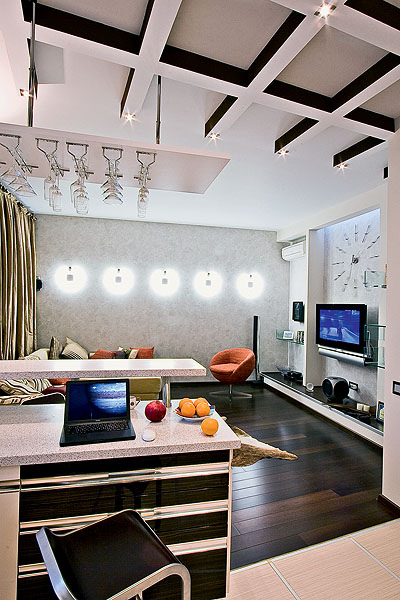

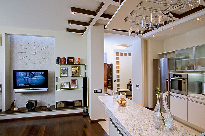

Навстречу солнцуДля размещения домашнего кинотеатра, книг, альбомов и сувениров в гостиной соорудили специальную пристенную конструкцию. Вее нижней части находится подиум, покрытый массивной доской, так же как и пол. Над ним- гипсокартонная фальшстена с нишами. Такая конструкция, будто бы "вырастающая" из стены и пола, органично вписалась в интерьер Навстречу солнцуКвадратные формы элементов напольного покрытия коридора поддержаны стеклоблоками, рисунком потолка и раздвижных дверей гардеробной

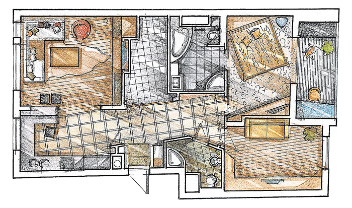

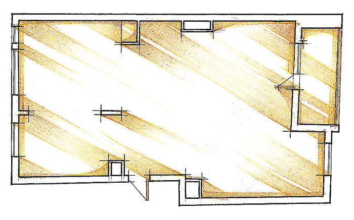

Неудачная конфигурация данной квартиры- короткие торцевые стены имеют по два оконных проема, а длинные являются глухими- усложнила разработку индивидуальной планировки. Но в результате все жилые помещения и даже коридор получили прекрасную инсоляцию.
Приобретя трехкомнатную квартиру общей площадью 95,6м2 в новом монолитно-кирпичном доме, молодая супружеская пара предполагала обустроить просторную репрезентативную зону, которая состояла бы из кухни и гостиной, разделенных барной стойкой. Вприватных покоях комфортабельная спальня непременно должна была сообщаться с санузлом. Усупругов пока нет детей, и на территории детской временно решили сделать комнату для гостей. Семье также требовались большая гардеробная и второй санузел. Кроме того, хозяин высказал автору проекта Марине Бизюковой некоторые соображения относительно дизайна. Винтерьере своей квартиры он хотел видеть стеклоблоки и нижнюю подсветку.
Верхняя граница

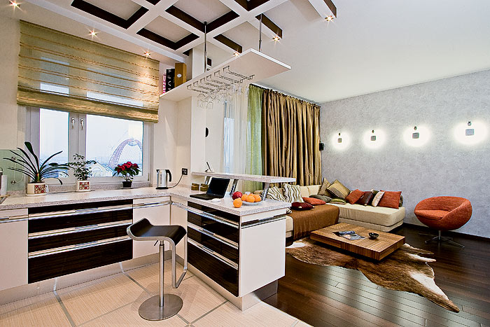

Зону столовой выделили необычной потолочной конструкцией в виде пересекающихся балок, сделанной из гипсокартона на металлическом каркасе. Внутри нее- проводка под точечные светильники: их установили на некоторых пересечениях и краях "балок". Боковые поверхности окрасили водоэмульсионной краской цвета темного дерева, лицевые- в тон основному потолку.

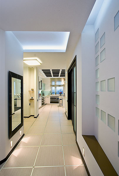

Для рационального использования пространства и обеспечения нормальной инсоляции при проектировании нежилых помещений пришлось уйти от правильных геометрических форм. Благодаря тому что коридор расположен под углом к несущим стенам и расширяется в сторону приватных помещений, при входе удалось разместить просторный гостевой санузел. Вконце коридора- две двери, ведущие в комнаты.
Слева от входа- просторная общественная зона. Ее цветовая гамма, построенная на спокойном сочетании кремовых, коричневых и охристых тонов, способствует релаксации. Стены в гостиной покрыты декоративной штукатуркой Ephese (Guittet, Франция).

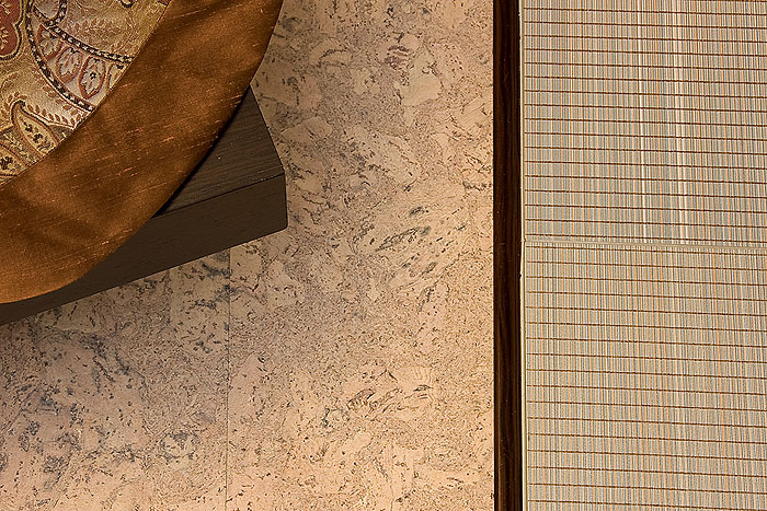

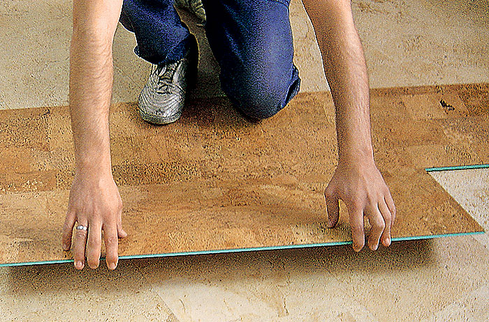

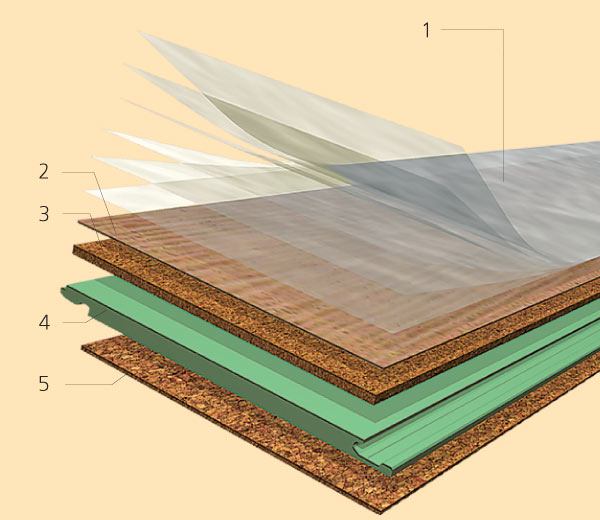

В спальне решили сделать напольное покрытие из пробки, и это вполне обоснованно. Материал антистатичен, то есть к нему не прилипают мелкие частицы и пыль, поэтому в комнате легко поддерживать чистоту. Ктому же пробка обладает хорошими тепло- и звукоизоляционными свойствами. Пробковые панели Wicandersс замковым соединением уложили "плавающим" способом на пробковую подложку (толщина 2мм). Простота сборки позволяет производить укладку за короткий промежуток времени.
Схема конструкции панели с замковой системой для «плавающего» пола:
1- лак;
2- декоративный шпон пробки;
3- слой прессованной пробки;
4- HDF-плита с замком;
5- балансирующий слой

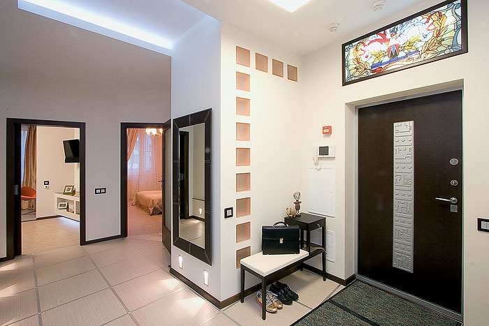

Нужно отметить, что при строительстве перегородок решали не только задачи выделения помещений. Чтобы скрыть электрощиток в прихожей, стену вокруг входной двери нарастили по толщине, а расположенный справа от нее технический короб удлинили, превратив его таким образом в простенок между входной зоной и кухней. Пришлось также поломать голову над оформлением непрямой перегородки в коридоре. Вее нижней части, для того чтобы визуально «убрать» угол, соорудили узкую треугольную полку.

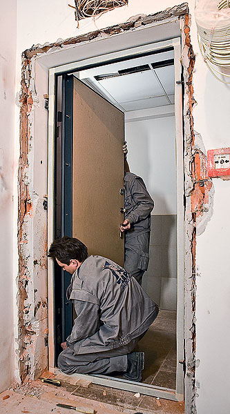

Установка входной двери

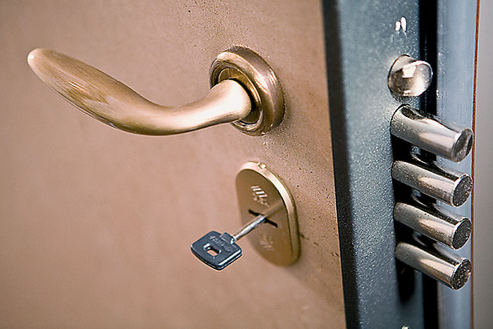

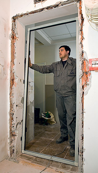

Входная дверь изнутри отделана шпонированной панелью, с декоративной металлической вставкой, изготовлена на заказ под размер проема по технологии гидроформинга и установлена специалистами компании "БАРС Стальные двери" (Россия). Эта модель (Kleptomania серии EVOlution) имеет 11 точек запирания и относится к 1-му классу взломостойкости. Взамковой системе- два механизма. Верхний- евроцилиндр, нижний- сувальдный механизм сейфового типа.
Навстречу солнцуФото 1 Навстречу солнцуФото 2 Навстречу солнцуФото 3
Навстречу солнцуФото 4 Навстречу солнцуФото 5 Навстречу солнцуФото 6
Навстречу солнцуФото 7 Навстречу солнцуФото 8 Навстречу солнцуФото 9

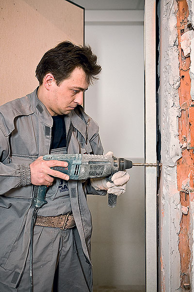

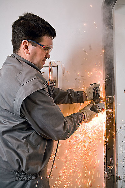

1.Чтобы демонтировать старую дверную коробку, ее крепежные штыри спилили болгаркой
2.Коробку новой двери установили в проем и закрепили металлическими штырями длиной 150мм и диаметром 12мм (для бетонной или кирпичной стены доста-точно 6 точек крепления)
3.На случай "непроходимости" стены в монтажной пластине предусмотрено второе отверстие

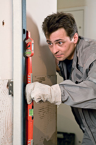

4.Главный принцип монтажа двери- соблюсти строго вертикальное положение дверной коробки
5.Для удобства монтажа осуществляли навешивание двери без внутренней отделки (ее установили по окончании ремонта). Входная дверь серии EVOlution укомплектована сувальдным замком CISA с функцией перекодировки, поэтому на время ремонта можно доверить ключи малознакомым людям

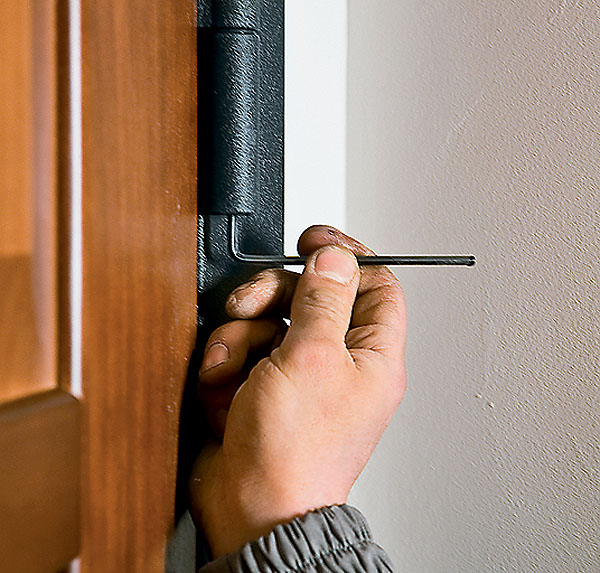

6.Дверные петли регулируются по вертикали, что позволяет компенсировать провисание створки
7.Двери "БАРС Стальные двери" оснащены сувальдным замком CISA и оригинальной бронезащитой врезного типа
8.Отверстие под последний, шестой крепежный штырь высверливали перфоратором после подгонки всех замков
9.На самом последнем этапе, когда все механизмы проверили, зазор между дверной коробкой и стеной заполнили монтажной пеной Penosil

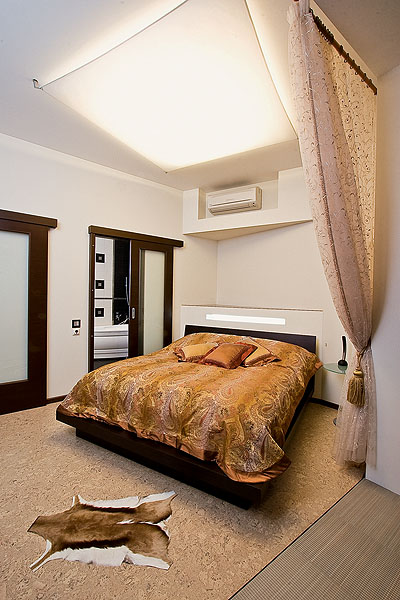

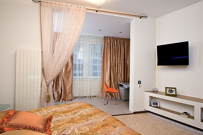

Чтобы зрительно откорректировать пропорции длинной комнаты, кровать разместили наискось от стен. Вуглу соорудили изголовье- конструкцию из гипсокартона на металлическом каркасе. Вее нижней части обустроили удобную полку и встроили светильник, а в верхней части предусмотрели нишу для кондиционера. Напротив кровати, параллельно изголовью,- встроенные полки, также из гипсокартона на металлическом каркасе.
Теплая лоджия в составе спальни
Для утепления лоджии на внутренней поверхности боковых стен, потолка и парапета дюбелями укрепили утеплитель пеноплэкс (Россия) толщиной 50мм. Стыки между плитами утеплителя заделали монтажной пеной. Затем вдоль парапета выложили стену из пеноблоков. На нее установили новую оконную конструкцию. Большое внимание уделили утеплению пола: в качестве утеплителя использовали пеноплэкс толщиной 5мм. Поверх залили "теплую" цементно-песчаную стяжку толщиной 40мм с добавлением керамзита, армированную металлической сеткой, и закрыли сверху фольгированным пеноплэксом. После этого зигзагообразно уложили нагревательный кабель системы теплого пола DEVI (Дания), а поверх- стяжку толщиной 7мм из смеси для финишного выравнивания и слой плиточного клея. Пол облицевали керамогранитом. Боковые стены и потолок обшили гипсокартоном на металлических направляющих и окрасили.

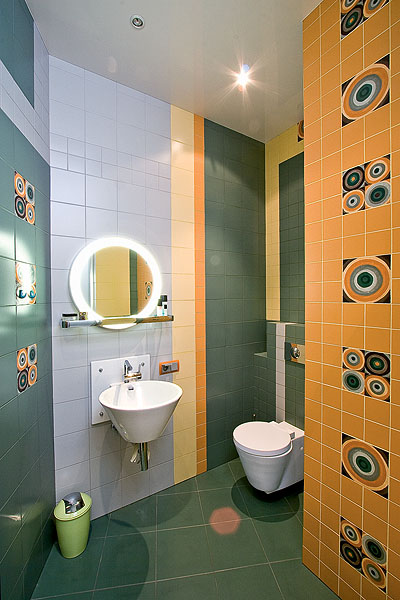

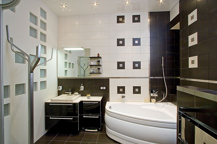

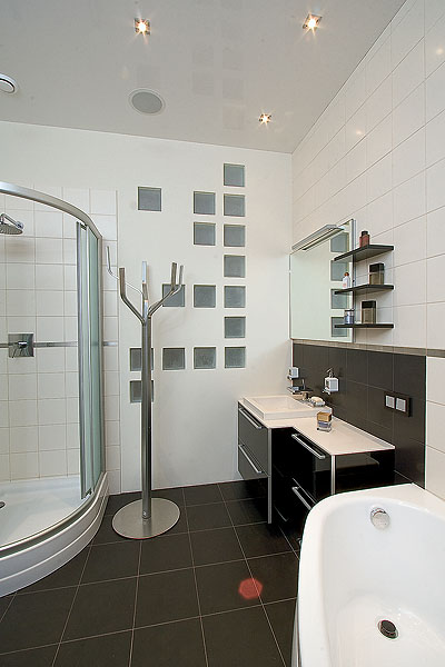

Большое желание хозяина квартиры включить в интерьер такой неоднозначный элемент, как стеклоблок, заставило архитектора поломать голову. Марина решила, что наиболее выигрышно стеклоблоки будут смотреться лишь в небольшом количестве и только в нежилых помещениях. Таким образом, в обоих санузлах выстроили композиции из стеклоблоков Solaris (Германия). Их рельефная поверхность позволяет сохранять атмосферу уединения, несмотря на то что другой стороной они обращены в коридор. Для каждого стеклоблока в перегородках из пазогребневых блоков вырезали отверстие, вставляли элемент и закрепляли клеем. Разница толщины перегородки и стеклоблока была очевидной. Чтобы эта особенность не бросалась в глаза, перегородки со стороны санузлов просто покрасили.
Чист как стеклышко
Навстречу солнцу

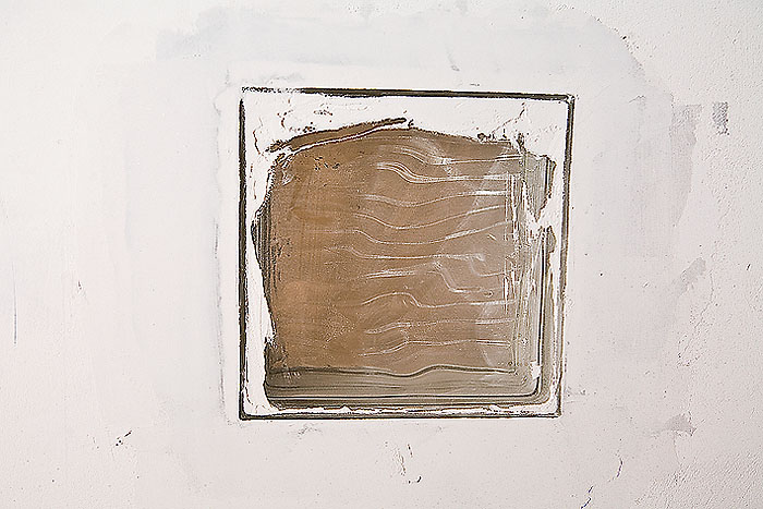

Чтобы при заделывании швов или в процессе окраски не поцарапать декоративную поверхность, стеклоблоки крепили в перегородку прямо в упаковочной полиэтиленовой пленке. Ее сняли только по окончании отделочных работ.
Цветные швы
Стены гостевого санузла облицевали разноцветной керамической плиткой. Для маскировки швов применяли цветные затирки на эпоксидной основе, подбирая их под цвет плитки. После затворения водой эпоксидный раствор годен в течение 20-25мин, поэтому замесы готовили небольшими порциями и сразу же использовали. Вотличие от затирок на цементной основе эпоксидные не желтеют со временем и не впитывают влагу.
