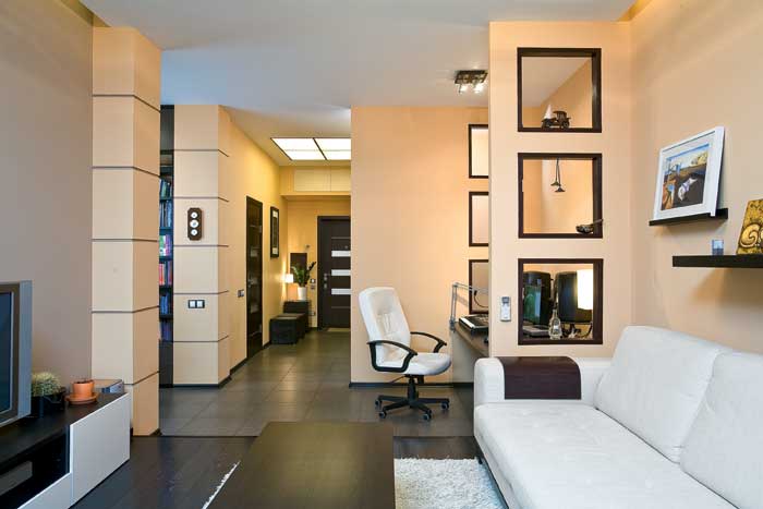

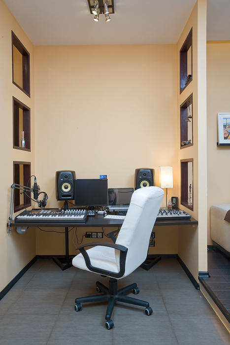

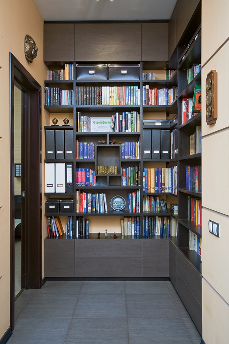

Между
прихожей
и гостиной
расположена
кабинетная
зона. Здесь
друг напротив
друга разместили
книжный
шкаф,
изготовленный
по эскизу
дизайнера (а),
и комфортный
рабочий уголок
с микшерной
аппаратурой (б)

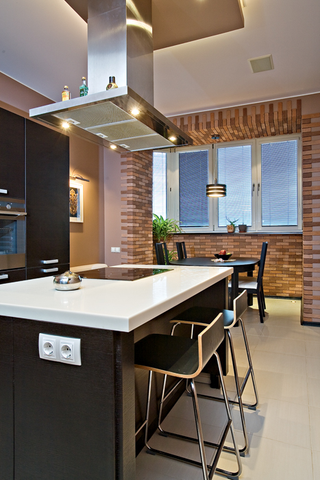

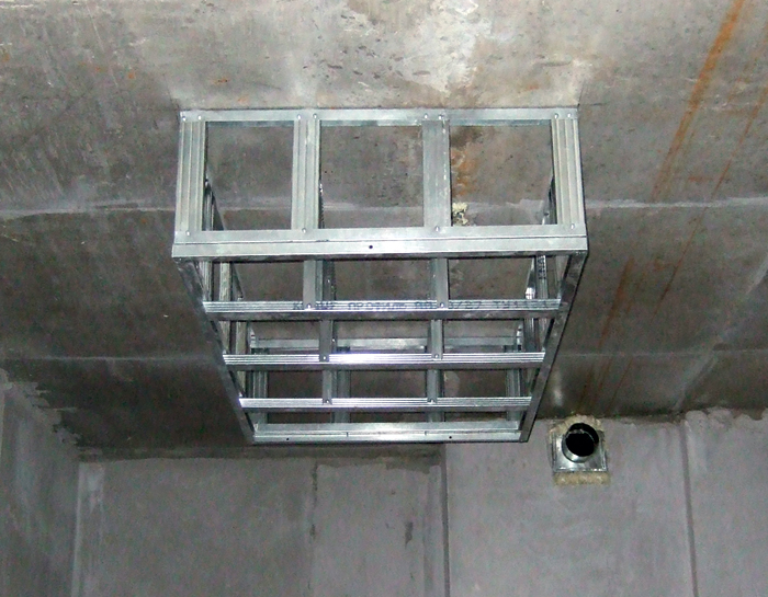

На потолке
смонтировали
короб, который
служит своеобразной декоративной «крышей»
кухонного
«острова».
Сначала собрали
металлический
каркас (в), затем
обшили его ГВЛВ
и зашпаклевали (г)
Во всей квартире установили розетки и выключатели
Unica. Кабель, ведущий к кухонному "острову", защитили
гибким ПВХ-рукавом и замуровали в стяжку (д).

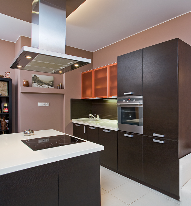

Кухонную группу заказали на мебельной фабрике "Мария".
Установили встроенные холодильник и посудомоечную машину
Electrolux, для мойки выбрали смеситель Franke (е).

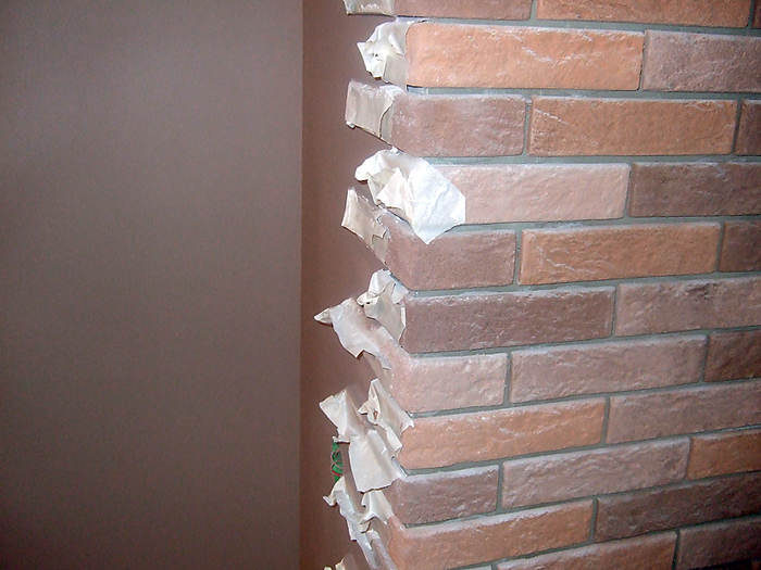

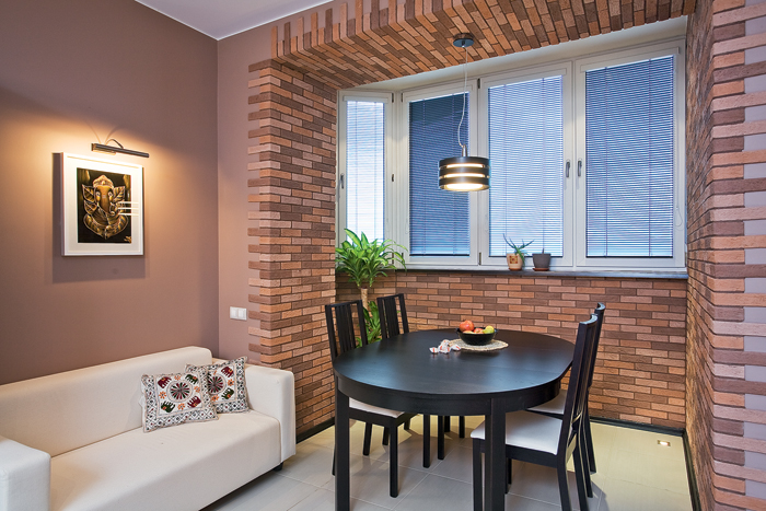

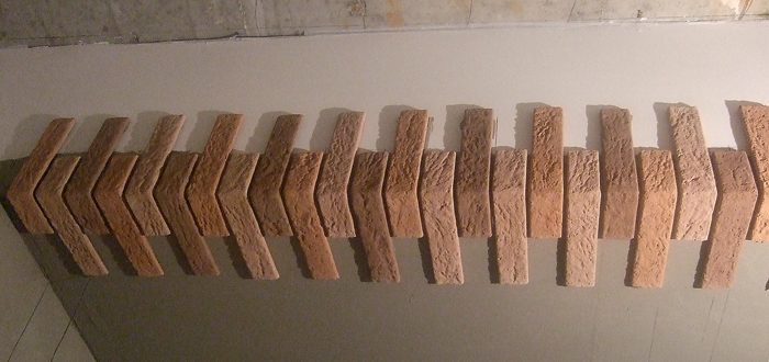

Эркер
облицевали
декоративным
кирпичом
«Манхэттен»
(«Камелот»).
Работа с этим
тяжелым
материалом очень
трудоемка. Его
приклеивают
на отделанные
стены (ж),
временно фиксируя бумажным
скотчем (з).
Швы между
элементами
заполняют затиркой с помощью
специального
пистолета.
На лучшем в мире острове
В подчеркнуто современной кухне-столовой можно коротать долгие зимние вечера и принимать гостей. Насыщенный кофейный цвет стен, покрытых моющейся
краской (во всей квартире использованы лаки и краски
Dulux, Великобритания), "разбавлен" светлыми тонами
столешниц и напольного покрытия из гигиеничного и износостойкого керамогранита Italon (Россия
В
Схема организации освещения кухни-столовой довольно сложна: она включает точечные источники (в том
числе встроенные в пол), цветные светодиоды и люстру.

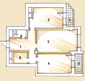

экспликация до ремонта
План до ремонта
1. Прихожая 12,7
2. Кухня 16,5
3. Жилая комната .23,3
4. Жилая комната 16,6
5. Ванная 3,9
6. Санузел 1,9
7. Лоджия 3,7
8. Лоджия 4
общая площадь 74,9
жилая площадь 39,9
высота потолка 3

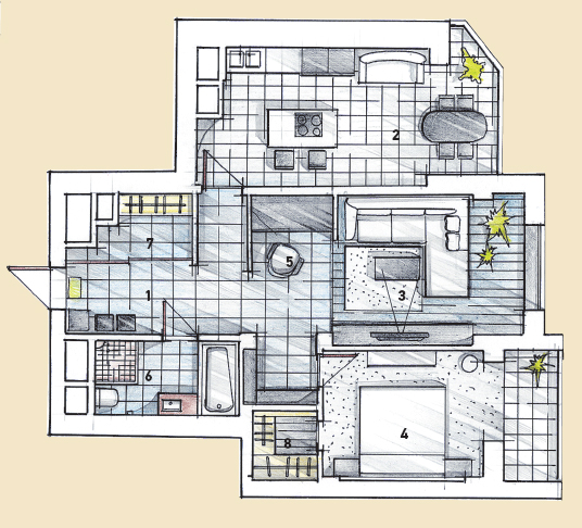

экспликация после ремонта
План после ремонта
1. Прихожая 9,4
2. Кухня-столовая 21,5
3. Гостиная 15,4
4. Спальня 16,5
5. Кабинет 9,2
6. Санузел 6
7. Кладовая 3,1
8. Гардеробная 2,5
общая площадь 83,6
жилая площадь 41,1
высота потолка 2,75 м

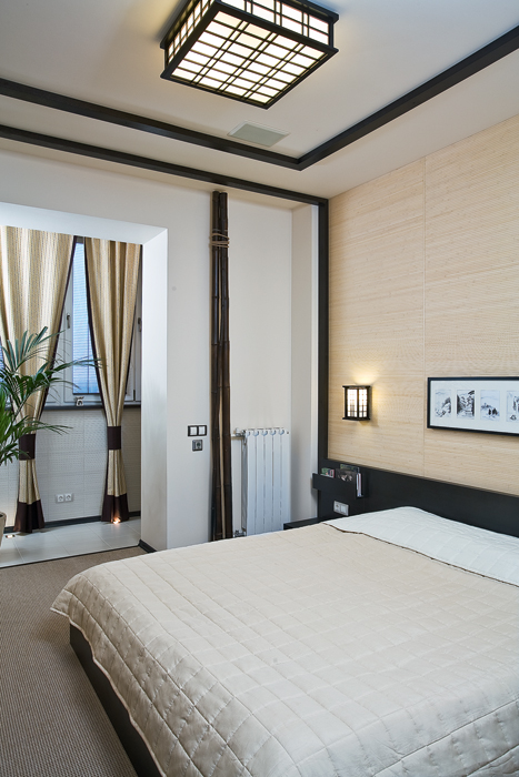

Японский дворик
В спальне явственно ощутимы японские мотивы. Спокойное колористическое решение, отделочные материалы
и аксессуары вполне соответствуют строгому убранству
жилища самурая. Одну из стен оклеили натуральными
бамбуковыми обоями (стыки листов закрыли рейками из
того же материала), а остальные окрасили в цвет слоновой кости. Все деревянные детали в комнате одного оттенка. Добиться этого было непросто, так как мебель и
светильники приобрели готовые, а декоративные стеновые и потолочные конструкции тонировали и собирали на
месте. В
В эркере,
который
ранее был
лоджией,
установили
окна из
пластикового
профиля
KBE-Expert.
Они оснащены
двухкамерными
стеклопакетами
с накладными
горизонтальными
жалюзи.
Фасадную
стенку утеплили
листами
пенополистирола,
а верхнее
и нижнее
перекрытия
Подшивной
гипсокартонный
потолок украсили
накладными
балками из лайт-бруса, покрытыми
тонирующим
лаком. При их монтаже использовали
скрытый крепеж,
причем старались
"привязываться"
к профилям
несущего каркаса (б).

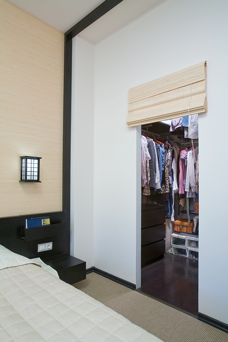

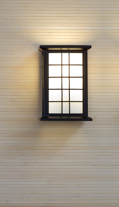

Настенные
бра выполнены
в виде восточных
бумажных
фонарей (в).

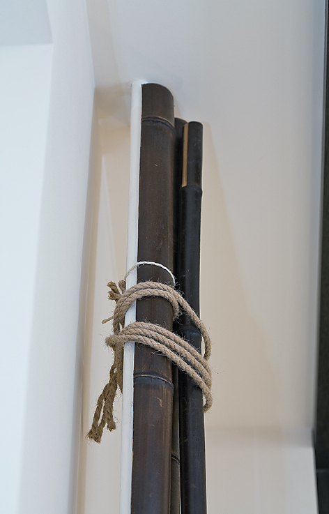

Труба отопления
искусно скрыта за
расщепленными
стволами бамбука,
перевязанными
джутовым
канатом (г).
Проем между спальней и гардеробной закрыли рулонной
шторой из соломки. Такая "дверь" от лично вписалась
в интерьер комнаты и обошлась очень недорого (д).

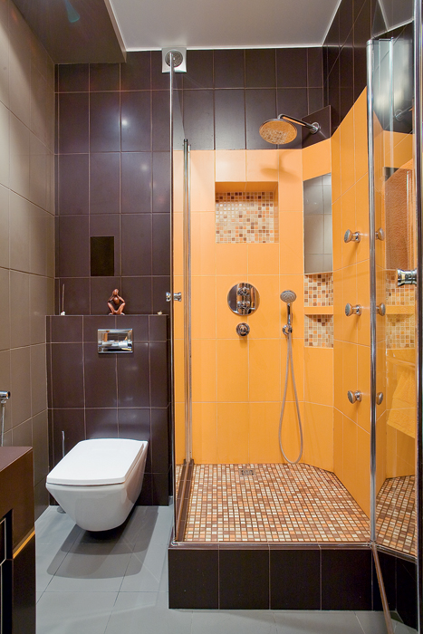

Навесной
унитаз смонтировали с помощью
системы инсталляции. Коллектор
спрятали в нишу
и закрыли
дверцей, облицованной плиткой (ж).

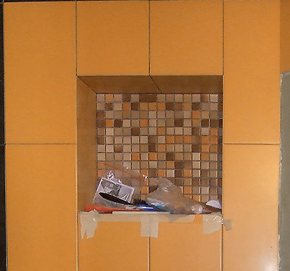

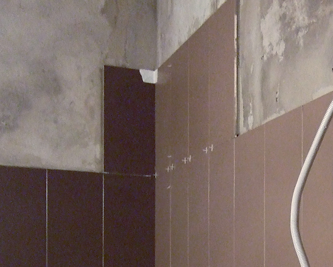

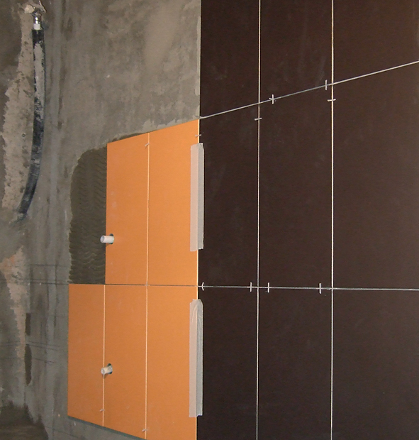

Стены ванной облицевали керамической плиткой Viva Ceramica (з, и) форматом 40x20 см. При этом использовали клей «Юнис Плюс» (UNIS) и затирку Fugenbunt (KNAUF). За душевой кабиной расположен сантехнический шкаф. Благодаря этому удалось устроить функциональные ниши, задние стенки которых отделали мозаикой (к). Тем же материалом выложили пол душевой кабины

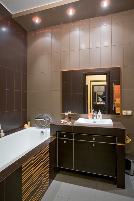

Апельсин в шоколаде
Сочные цвета, использованные в оформлении санузла, улучшают настроение и создают атмосферу жаркого лета. На сравнительно небольшой площади архитектору удалось разместить все, что требовалось хозяевам. Помимо ванны и умывальника Jacob Delafon (Франция), оснащенных смесителями Grohe (Германия), здесь установили душевую кабину с гидромассажем Cezares (Италия). Подиум и тумбу под раковину соорудили из пеноблоков.
