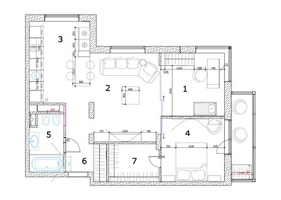

Планировка
Изначально здесь были лишь две несущие, прямоугольные в разрезе колонны, а также ванная комната и туалет. Зона кухни была привязана к вентканалу и сантехническому стояку. Остальная часть квартиры предполагалась под жилые комнаты.

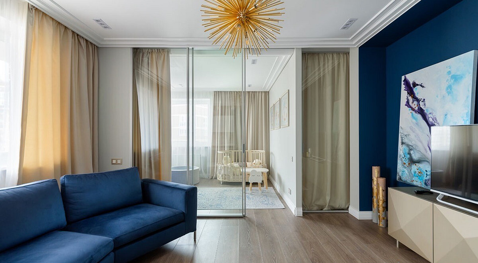

Если посмотреть на план после ремонта, можно заметить, что он состоит из трёх прямоугольников практически одинакового размера. В первом сосредоточены коридор, санузел и кухня. Второй прямоугольник дизайнер предложила поделить на гостиную и зону для хранения. Третий (до несущей колонны) разбит на две приватные комнаты — спальню и детскую.

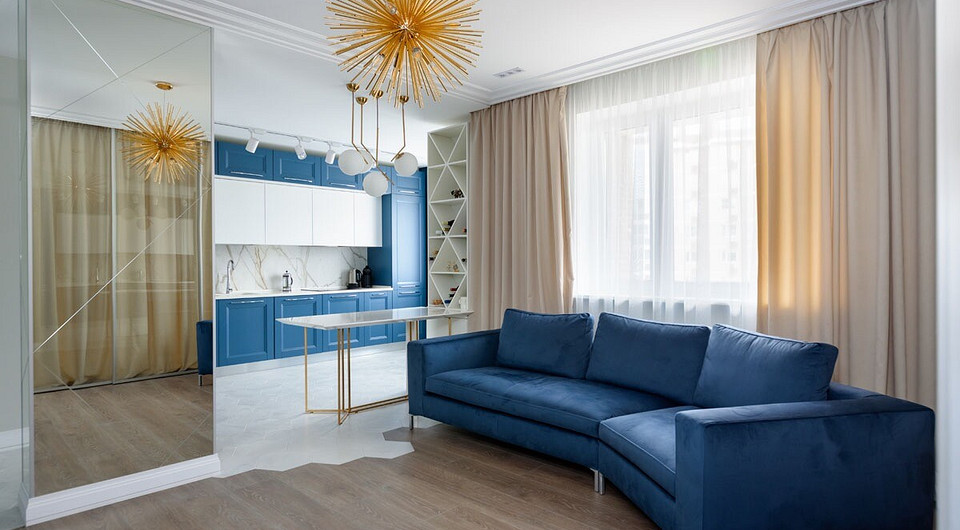

Между кухней и гостиной отсутствует перегородка — зоны плавно перетекают одна в другую по принципу студии. Площадь, оставленная под хранение, функционально разбита на полноценную гардеробную, в которую вход сделан из спальни, и встроенный шкаф со стороны прихожей. Учитывая, что в узком коридоре не хватало места для мебели, идея с углублённым шкафом пришлась кстати. Стены между туалетом и ванной нет.

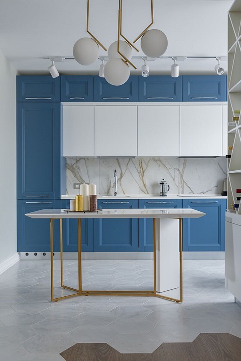

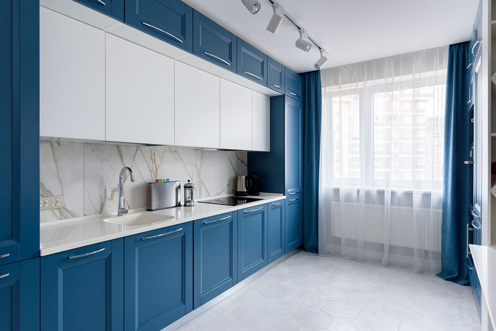

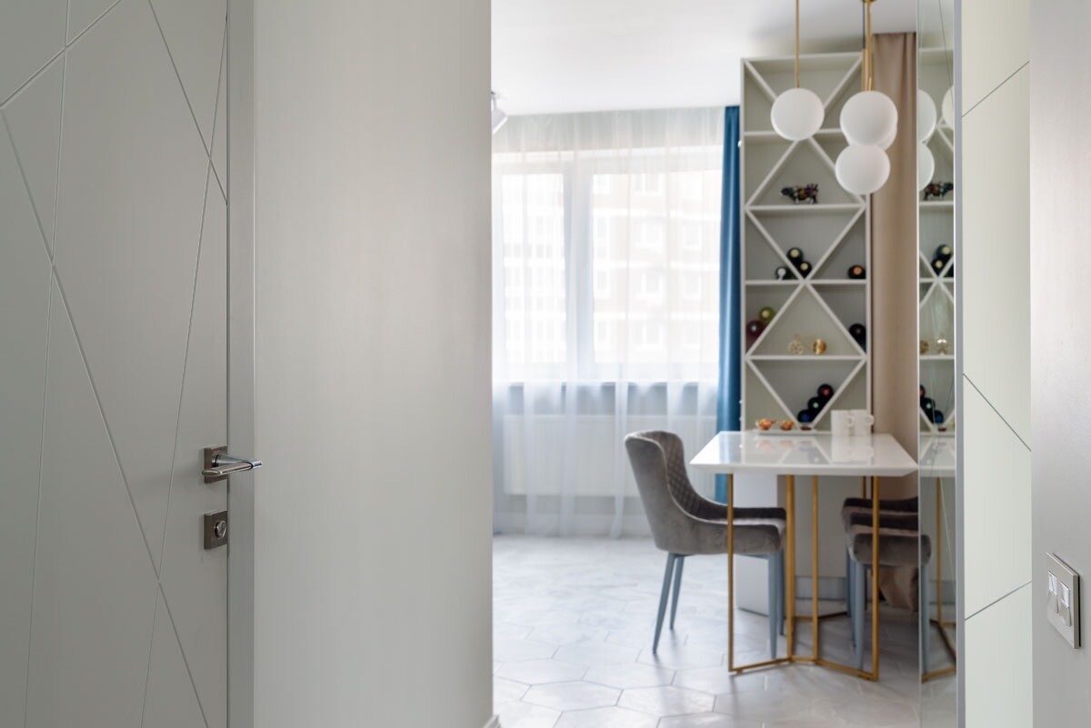

В комнатах настелили ламинат, его укладку производили на клей на мягкую подложку. В прихожей, кухне, лоджии и ванной выполнили гидроизоляцию и уложили плитку-гексагон. Так как толщина ламината и керамической плитки не совпадает, разницу уровней пола учли ещё на этапе устройства стяжки. В зоне стыка напольных покрытий заказчица предложила не резать плитку и оформить узел сопряжения материалов в виде ломаной линии. Несколько плашек ламината аккуратно подрезали по форме гексагона. Границу оформили с помощью жидкой пробки — влагостойкого состава, который производится из крошки пробкового дерева, полимерных связующих и воды и образует тонкий, малозаметный шов.

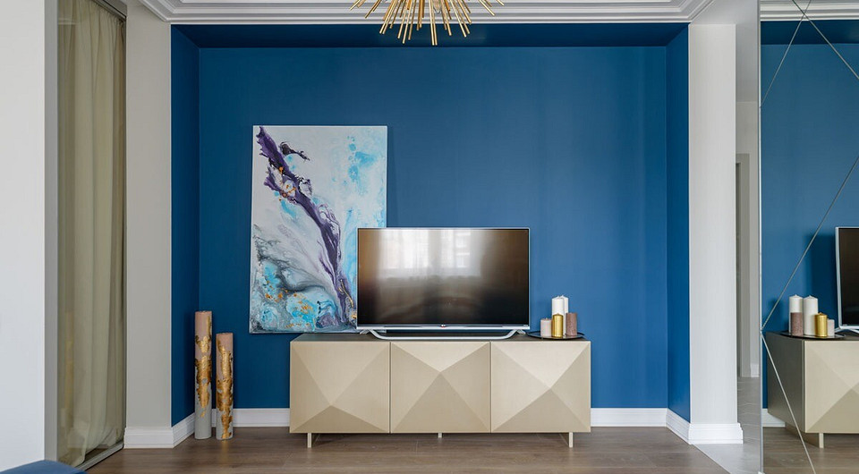

Учитывая, что заказчики — молодые и энергичные люди, в оформлении дизайнер взяла вектор на современный стиль с намёком на скандинавский стиль хюгге. Концепция визуального расширения пространства воплотилась в обилии светлых оттенков и зеркал. Динамику интерьеру придала игра кривых линий, присутствующая в зеркальных полотнах, формах мебели (тумбе под ТВ, винной полке) и мягком изголовье кровати.

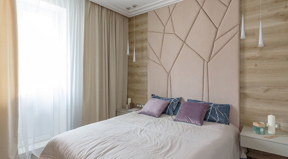

Высокое мягкое изголовье в спальне было изготовлено в мебельной мастерской Александры Ткачёвой при её непосредственном участии. В первую очередь был разработан чертёж и по нему из фанеры вырезаны детали. Затем каждый элемент оклеили мебельным пенополиуретаном и обтянули тканью. Готовую панель зафиксировали на стене посредством специальной системы крепежей. Части стены справа и слева от изголовья отделаны паркетной доской. В качестве основания для неё выступает лёгкая конструкция в виде реек из фанеры. Паркетную доску настилали, фиксируя в местах пересечения с рейками клеем (его наносили на доску), а также шпильками, которые удерживали планки на время стабилизации клея.

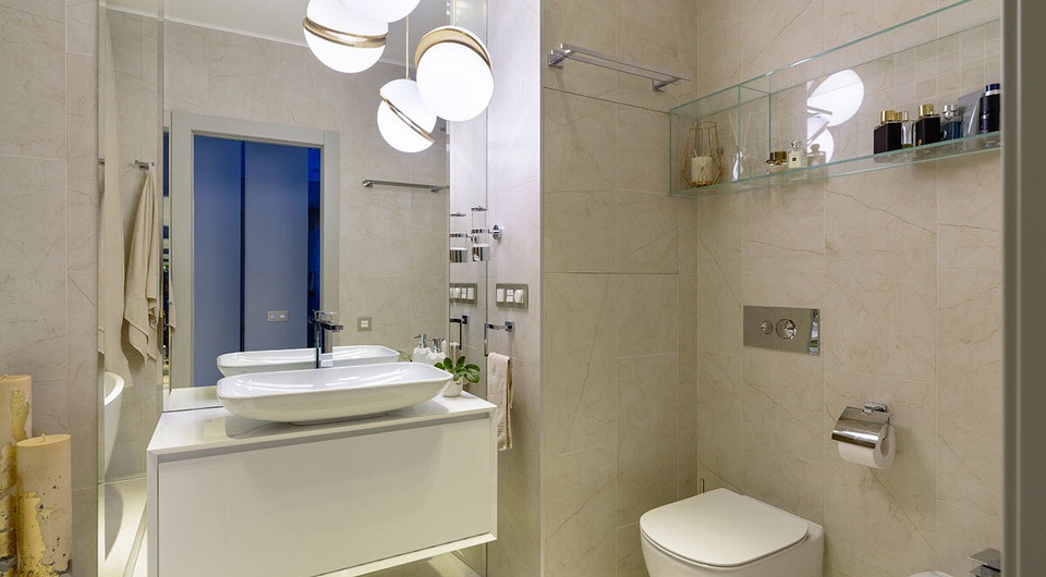

Зеркало — один из самых важных аксессуаров в ванной. В данном случае зеркальное полотно во всю стену ещё и скорректировало пространство, зрительно удвоив его. Облицовка кажется сплошной, но на самом деле состоит из четырёх фрагментов. К стене сначала присверлили тумбу, после чего с помощью клея прикрепили все зеркальные части. Воздушная стеклянная полка справа на стене была изготовлена под заказ по эскизам дизайнера
